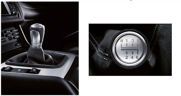

№8.
Если болтается рычаг механической КПП
25 11 7 507 695
25 11 1 221 849
25 11 1 222 015
25 11 1 220 600 1шт. обязательно для покупки
25 11 1 220 439 4шт. обязательно для покупки
25 11 7 571 899 2шт. обязательно для покупки
25 11 1 222 688 1шт. обязательно для покупки

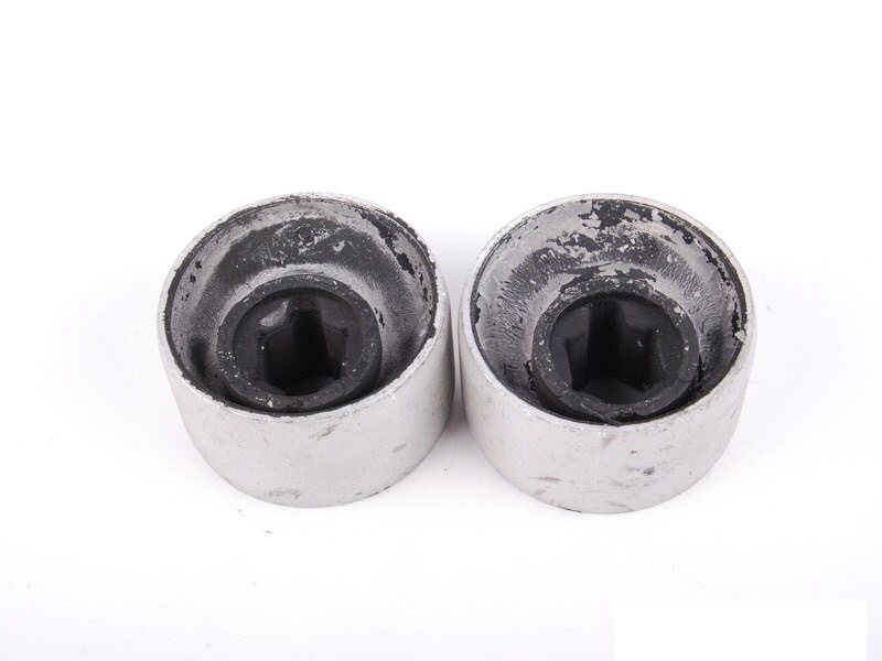

№9.
31107838575 — Комплект эксцентриковых резинометаллических шарниров D=66MM от Z4M(цельнорезиновые)
Увеличение кастора усиливает стремление руля занять центральное положение и повышает стабильность машины.

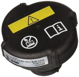

8MY376743451 — BEHR/HELLA Крышка расширительного бачка

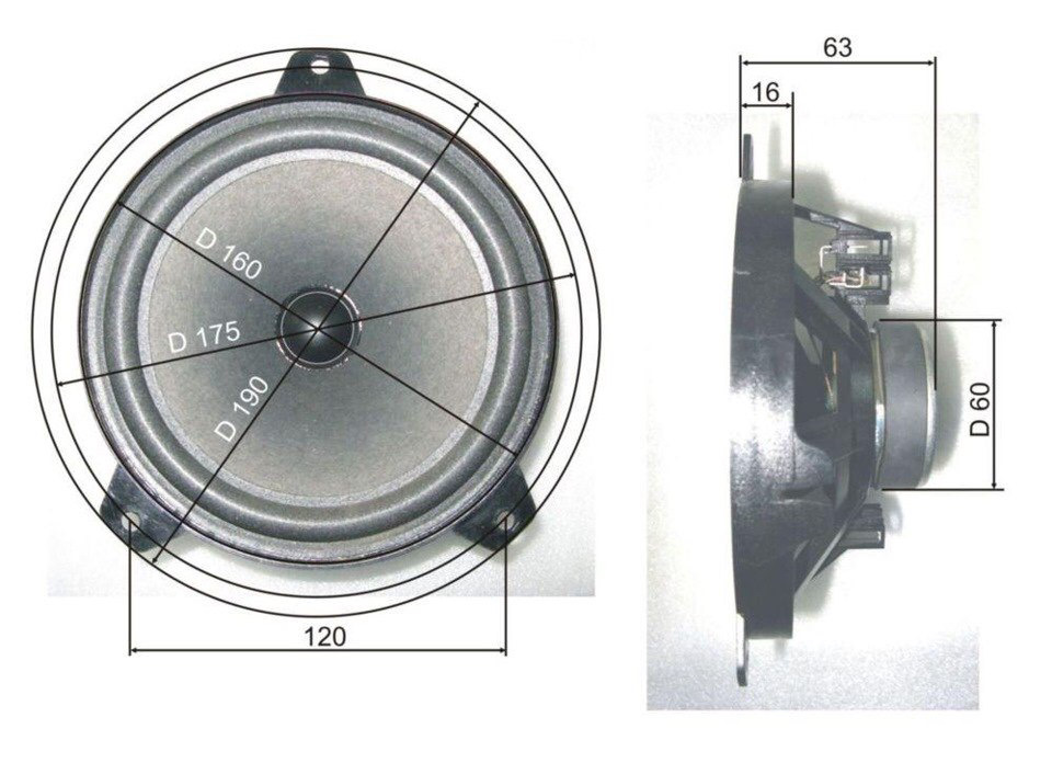

№11.
65 13 8 368 233 — обычная стерео система
65 13 8 368 238 — Hi-Fi и Harman Kardon
Размеры колонок BMW E46 — передние двери

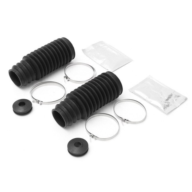

№12.

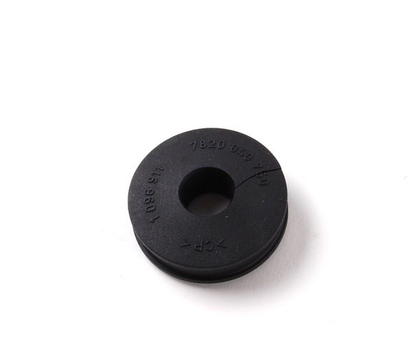

32 13 1 096 910 — Ремонтный комплект гофрированного кожуха(пыльник рулевой тяги)
78 200 40 750 — Стопорное кольцо ZF для пыльника
27086 — Комплект Febi со стопорным кольцом

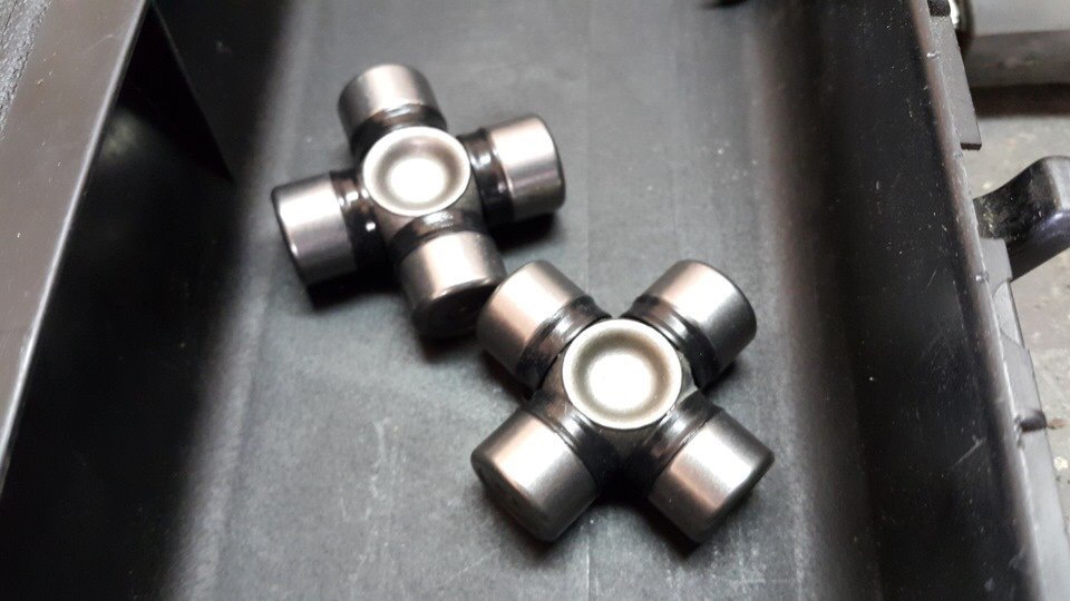

U122 — крестовина нижней секции рулевого кардана
Если появился глухой стук при повороте рулем(влево-вправо), то причина скорее всего в этой маленькой детали.

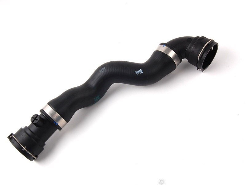

Потек антифриз через быстросъемный наконечник патрубка?
Вот три размера уплотнительных колец, которые подходят под различные соединения:
4E0121666 — большое 38х4мм
9030122013 — среднее 22х3.5мм
WHT 002 001 — малое 16х3мм

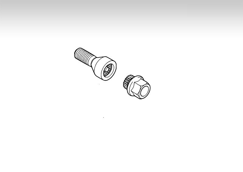

Секретки колесного диска.
Адаптер с кодом(для болта со штырем внутри)
CODE 30/SW17MM — Артикул 36136765543
CODE 31/SW17MM — Артикул 36136765544
CODE 32/SW17MM — Артикул 36136765545
CODE 33/SW17MM — Артикул 36136765546
CODE 34/SW17MM — Артикул 36136765547
CODE 35/SW17MM — Артикул 36136762340
CODE 36/SW17MM — Артикул 36136762341
CODE 37/SW17MM — Артикул 36136762342
CODE 38/SW17MM — Артикул 36136762343
CODE 40/SW17MM — Артикул 36136762344
Подобрать можно по таблице:
Код — кол-во зубцов
30 — 11
31 — 15
32 — 16
33 — 17
34 — 18
35 — 19
36 — 20
37 — 21
38 — 22
40 — 23

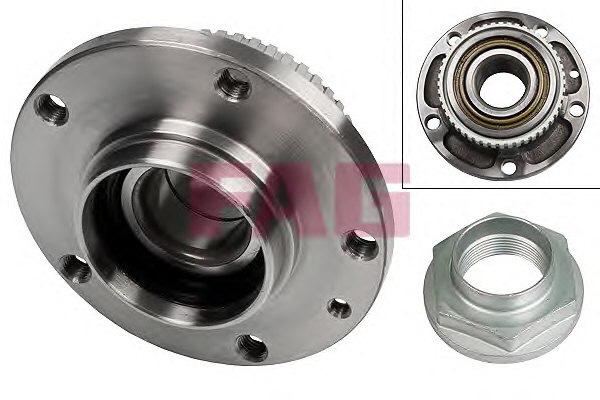

№16
Ступицы передние.
FAG 713 6671 80 от Е34.
Отлично подходят для Е46.
Стоят дешевле.

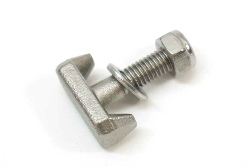

№17
Затяжной болт клеммы АКБ
3A0 915 138 — клемма, 19 мм ("-")
6X0 915 138 — клемма, 22 мм ("+")

Класс! только вот крышку расширительного бочка я бы советовал ставить только оригинал
