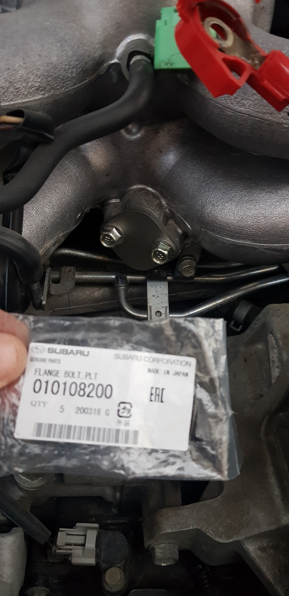

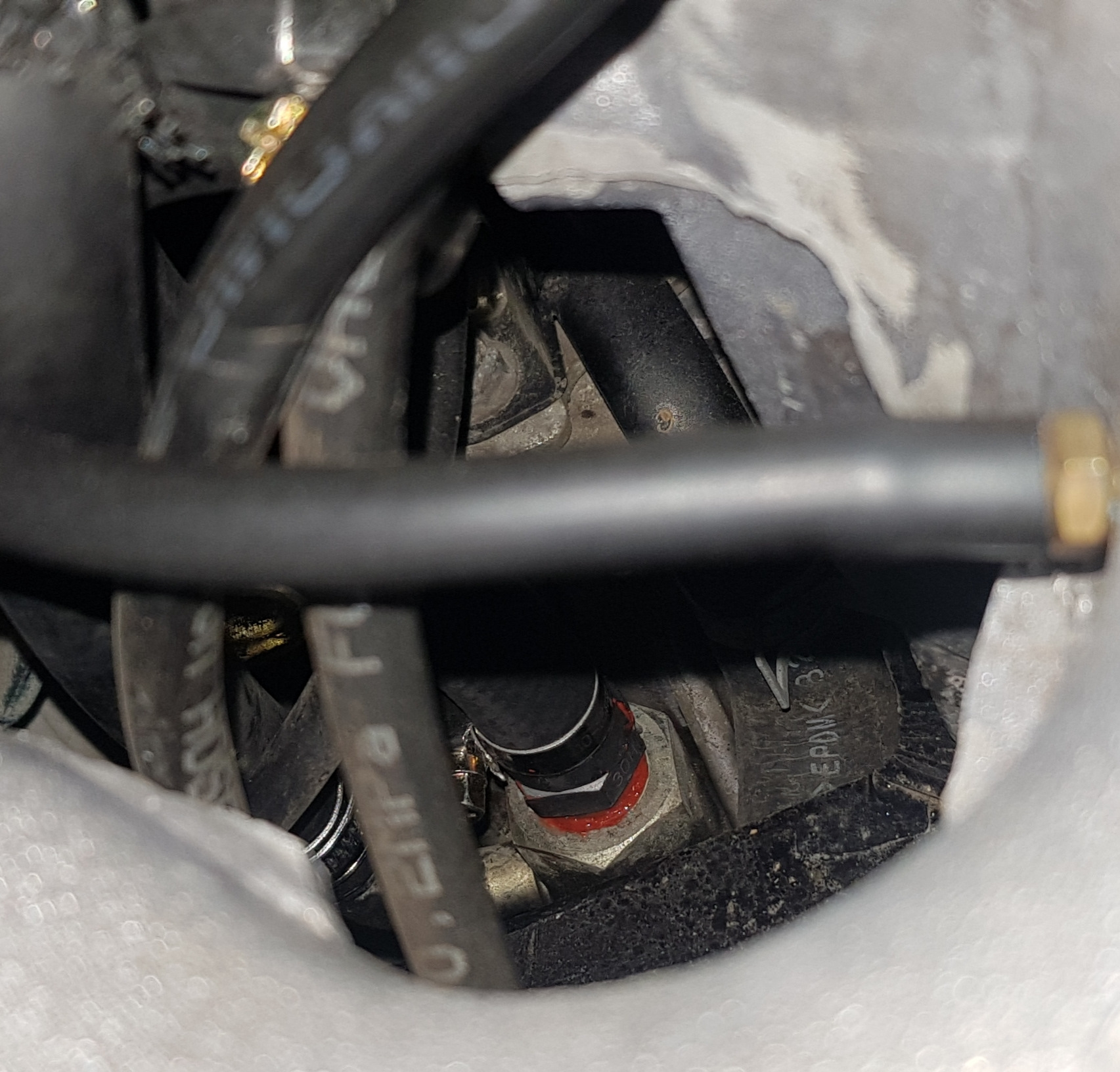

Друзья, привет! Продолжаю делать необходимый список важных вещей для атмо субарей. Конечно делают это в первую очередь ни как у меня:) прошивка-гидроблок акпп-глушение егр-замена pcv… патрубок на pcv ссохся, поставил шланг хороший не оригинал и обжал его хомутами, также снизу второй шланг протянул на хомут, а то болтался, рядом с pcv который выход из блока. Поставил заглушку egr, на фото болты четко подходят. Герметик не использовал для egr, только для клапана pcv.Не стал изворачиваться, поставил со снятием генератора. И так по результату, машина шитая, акпп быстрая теперь и только после замены всего этого я почувствовал что она поехала лучше, езжу обычно всей семьей и теперь она тянет :))) осталось записать лог и посмотреть живой ли катализатор, но все равно уверен, что в будущем и его удалю :) дело за малым, осталось еще поправить прошивку на газу и будет вообще огонь!
P.s. уверен что не плацебо, реально машина поехала теперь лучше когда новый pcv и клапан egr выкинут в мусорку.

За номер болтов спасибо! Поменяю на нормальные) а то пришлось подбирать…нашёл длиннее .пришлось гайки наворачиватт( короче выглядит не очень…

Заглушки EGR SUBARU напиши
Клапан егр пока лучше не выбрасывать…мало ли чего придумают с тех осмотром…у меня пока лежит…если что.поверх заглушки его поставлю…

Я не снимал генератор…и под заглушку лучше бы герметика подмазать…может подсасывать. Кат можно убрать только первый…второй обычно целый…и вони не будет
М, плотно болты держат. Я оставил еще прокладку старую. Болты посадил на герметик чтобы не откручивались)
