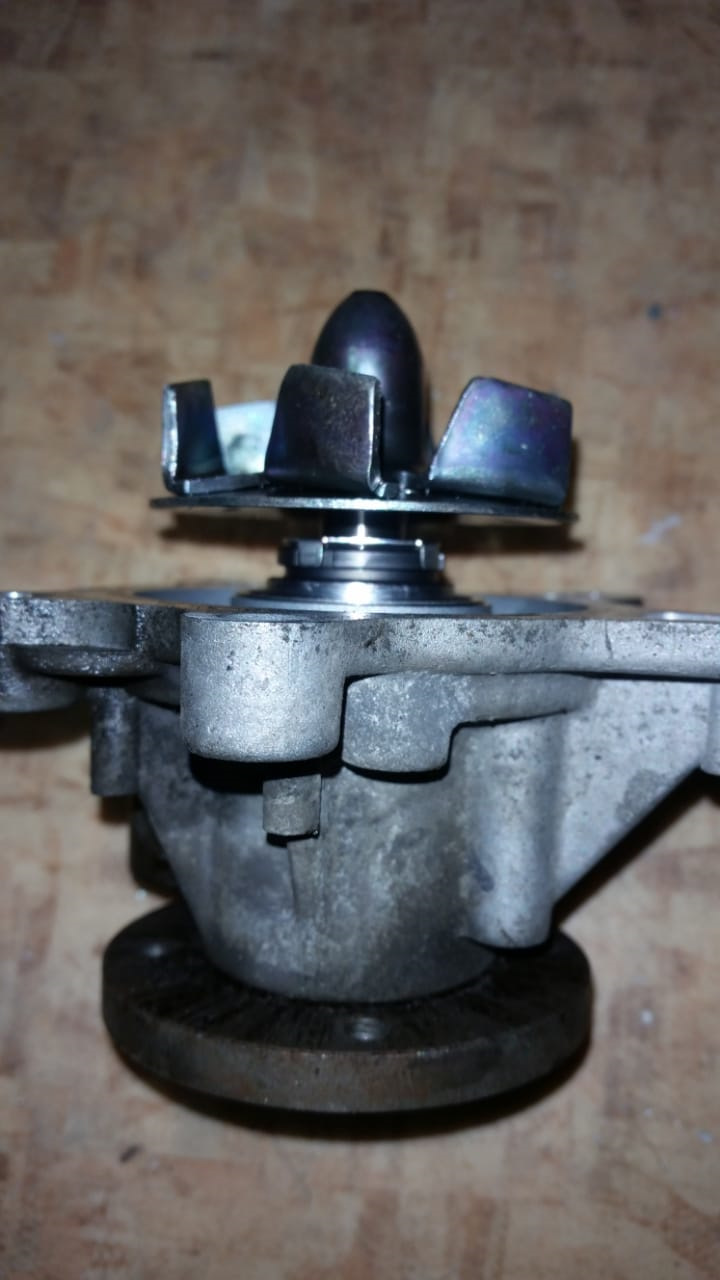

Первым делом, мне нужно было понять что именно издаёт этот звук (мотор или что-то из навесного). Снял ремень и запустил двиг. И, о чудо! Тачка как новая! Только форсунки цокают. Сразу немного отлегло.
Коль снял ремень за одно проверил все ролики и шкивы. Генератор вращается свободно, сильно не шумит. Шкив компрессора немного люфтит, но не криминал. Шкив ГУРа практически без люфта, и тоже тихий. Ролики — гуд. А вот помпа охлаждения уже устала. Люфт был приличный 1,5-2 мм смещение в сторону. Крутанул шкив помпы, и звук убитого подшипника меня "поприветствовал".

В моём случае — шкив помпы болтался милиметра 3 в сторону.
Ну и пока ремень снят запустил двигатель.
Услышал чистую работу двигателя — успокоился что это всего лишь помпа.

Когда двигатель остыл, снял ремень и запустил двигатель. Звук был как у нового мотора. Началь проверять все шкивы…
У пом был люфт при покачивании <-> относительно двигателя милиметров 5.
А когда крутнул помпу, звук разбитого подшипника не оставил сомнений, это был её конец.

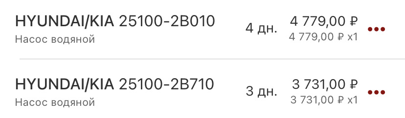

У меня просто по вину бьется помпа, стоит 4700, а по вашему артикулу помпа 3700 и вот не знаю какую заказать 😂
Я уже и не вспомню, на каком сайте подбирал помпу, и как пришёл к этому артикулу. Вроде там есть некоторые отличия.
