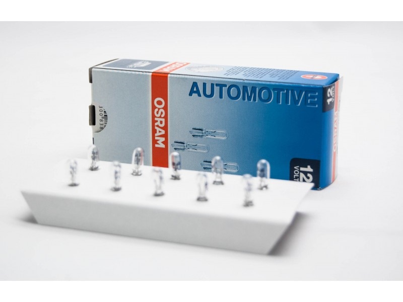

Мануал по этой процедуре уже есть на драйве, поэтому опишу кратко. Сначала о самих лампочках, лампы в климате и в пепельнице(там тоже поменял, кстати, еще летом) одинаковые, подходят туда лампы OSRAM 2721 на 1.2 w, покупал за 14 руб/шт. Еще летом купил сразу 5 штук, про запас. В итоге одна ушла в пепельницу, одну потерял, ну и 3 штуки заменил в климате.

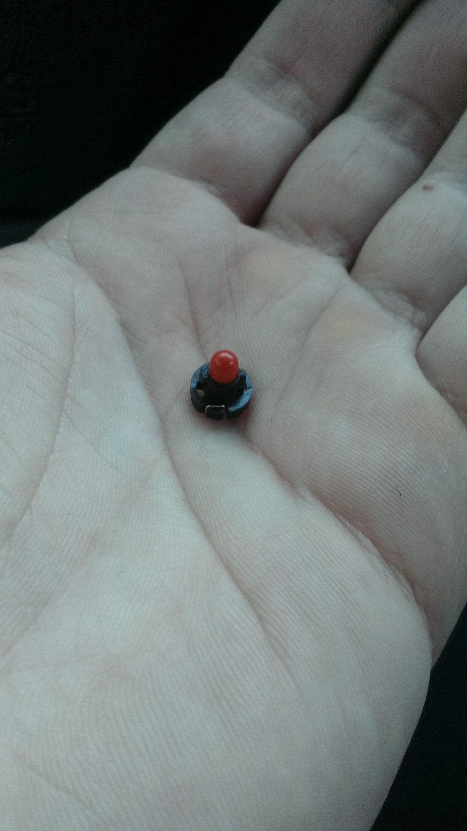

Процедура проста, вынимаем старый патрон, вытаскиваем из него лампу, снимаем с нее красный колпачок, одеваем его на новую лампу, вставляем ее в патрон, закручиваем патрон на место.

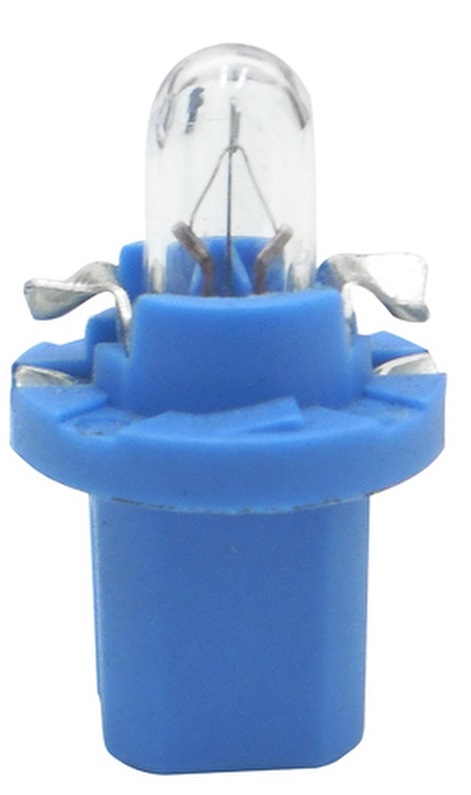

В процессе поиска лампы в климат котроль наткнулся еще и на такую:
Osram 2721mfx, это такая же лампа, только вместе с патроном.
Подсветка кнопок A/C и рециркуляции воздуха зависят от левой лампочки освещения, они не горели до замены.
