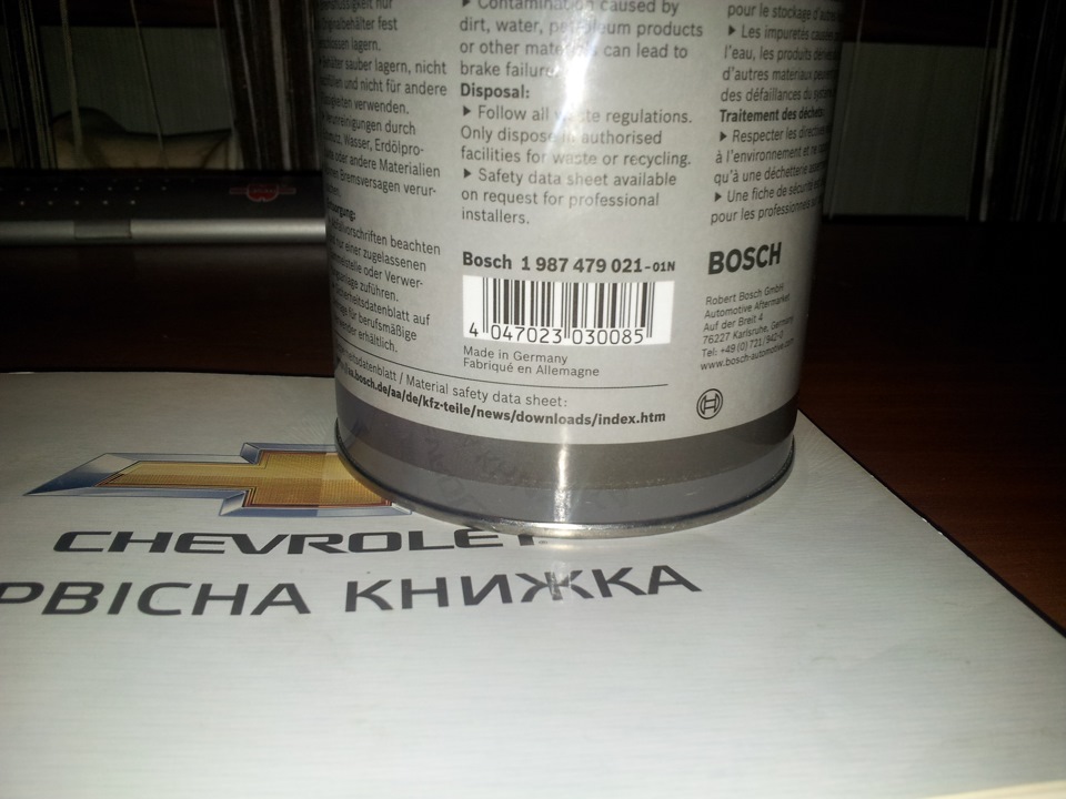

Визуально проверив состояние ТЖ при пробеге 30к. км для себя отметил что она прозрачная, без осадка и решил отложить замену на полгода, т.е. по истечению 2 лет эксплуатации. Поскольку до наступления памятной даты осталось чуть больше месяца, было решено заменить тормозуху в тормозном контуре и контуре сцепления. Своеобразным толчком к замене так же послужил последний скачек доллара, после которого цены стали совсем неадекватными, так что я не зря поспешил купить на эксисте литрровую бутылку тормозухи Bosch DOT 4 Super за 158грн (сейчас дороже). Код для заказа 1987479021.
Спецификация:
Cухая точка кипения — 260 °C
Влажная точка кипения — 180 °C
Спецификации FMVSS 116-DOT 4
Спецификации SAE — J1704
Спецификации ISO 4925
Класс 4
Поскольку машинка не на гарантии, можно себе позволить проводить все работы там, где удобнее, где есть хорошие специалисты, которым доверяешь, ну и конечно же там, где платишь реальные деньги за работу, а не раздутые суммы навязанные ОД. Замена производилась на дружественном хорошо знакомом СТО. Ушло чуть больше 0,5л.
