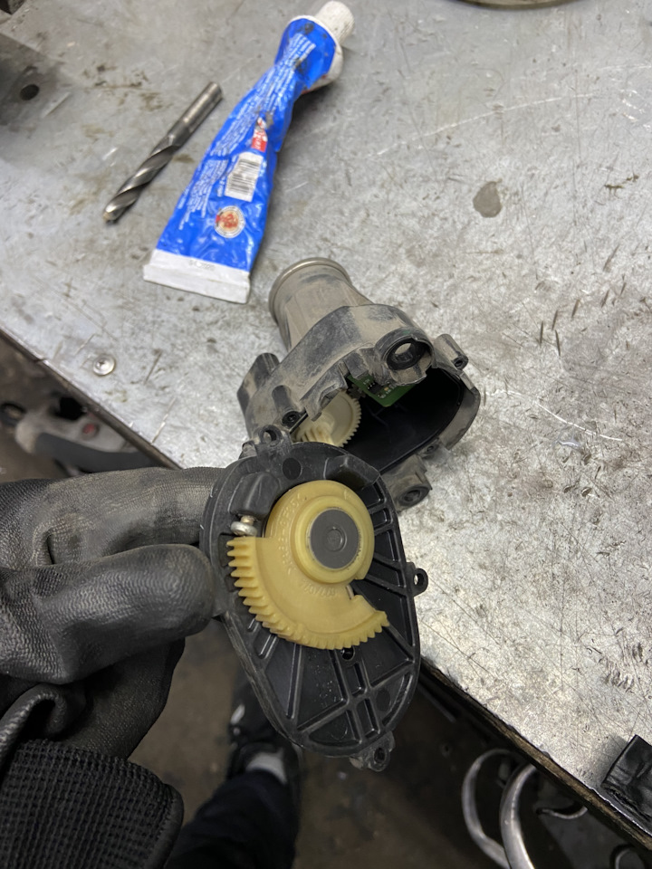

Всем привет, запись немного запоздалая, тк данную неисправность устранил давно, но все же решил поделиться своим вариантом решения. Многие сталкиваются с ошибкой актуатора вихревых заслонок, машина не едет, чек не горит, помогает вкл/выкл зажигания но не надолго. Происходит это из за выработки упора тяги актуатора. Соответсвенно получаем отрицательные значения датчика, в моем случае -3,73% при эталонном значении в 5%. Я долго штудировал форумы, разговаривал с сервисами и в конечном итоге стала вырисовываться следующая картина ремонта:
1) Удалить всю экологию вместе с вихревыми заслонками
2) Заменить впускной коллектор на новый
3) Сделать механический упор тяги актуатора

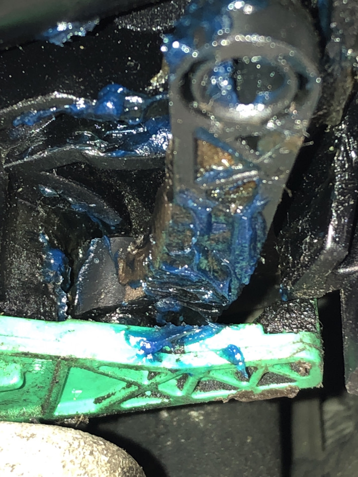

Эксперимента ради, решил пойти 3-м путём, но немного не стандартно. Все предлагают сделать механический упор тяги, путём снятия коллектора. На забугорном сайте нашёл даже фото с саморезом)) оказывается там тоже колхозников хватает))
Мое решение электронное, и опытным путём, подобрав сопротивление с помощью «магазина сопротивлений» внедряем его в цепь датчика. Что получаем: датчик перестаёт уходить в отрицательные показатели — авто не выдаёт ошибку и едет как положено)

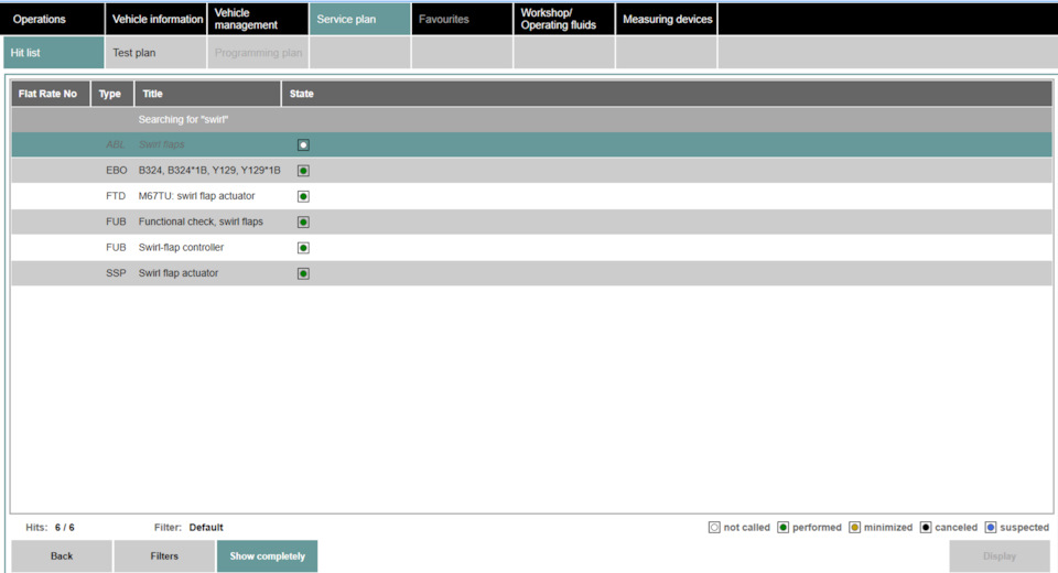

ПОдскажите пожалуйста как в исте можно вывести графики по 209 и 210?
Если не изменяет память, то в DME запустить проверку компонентов и выбрать вихревые заслонки
а еще не подскажете нашел abl для для проверки но она не активная, как можно исправить? пробовал разные версии исты ставить
Честно говоря не подскажу. А не пробовали другим сканером почитать, видны заслонки?
Все стало доступным после того как я сделал полное сканирование машины на ошибки, обычно я заходил сразу в двигатель и смотрел показания
Кстати да, сначала нужно сделать скан все ЭБУ, и уже после этого заходить в блоки с проверкой

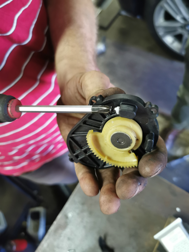

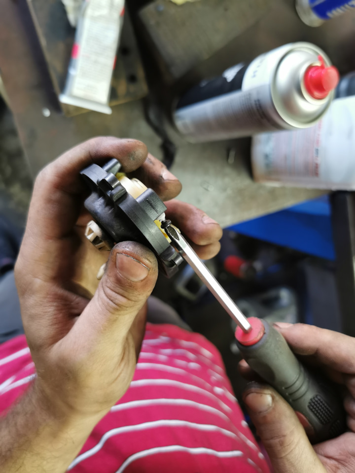

Подскажи как понять на сколько сильно вкручивать ?
Я бы вкрутил почти до конца (саморезик маленький должен быть понятное дело), чтобы торчала по сути шляпка на миллиметр скажем. А дальше надо подкидывать назад механизм и рейнгольдом (или биммерлинком, или ланчем) смотреть есть ли разница между "заданным" и "фактическим" углом заслонки как ее машина видит. (Swirl flap target position и swirl flap actual position) Если не совпадает — то подкручивать .
(p.s. это все если проблема именно в потере нулевой позиции управления заслонкой, у меня вроде было "-5", и когда тяга и сами заслонки проверены и свободно хорошо работают, коллектор почищен от сажи)
Сделал так ошибка ушла, теперь заводим и полетели!
Я без снятия коллектора решил вопрос. Холодную сварку наложил тонким слоем, на рычаг. Правда пришлось снять клапан

И какова величина сопротивления внедренного резистора?
Для каждого актуатора он будет индивидуальным, в моем случае 450 Ом

И ещё вопрос — смотрю что в стоке никакого упора нет, а кто ограничивает эту сошку в нуле?, когда все исправно

Система работает если не ошибаюсь до 3000 об/мин, т.е. это основной городской пробочный режим. Ограничивает упор в коллекторе и со временем он изнашивается
