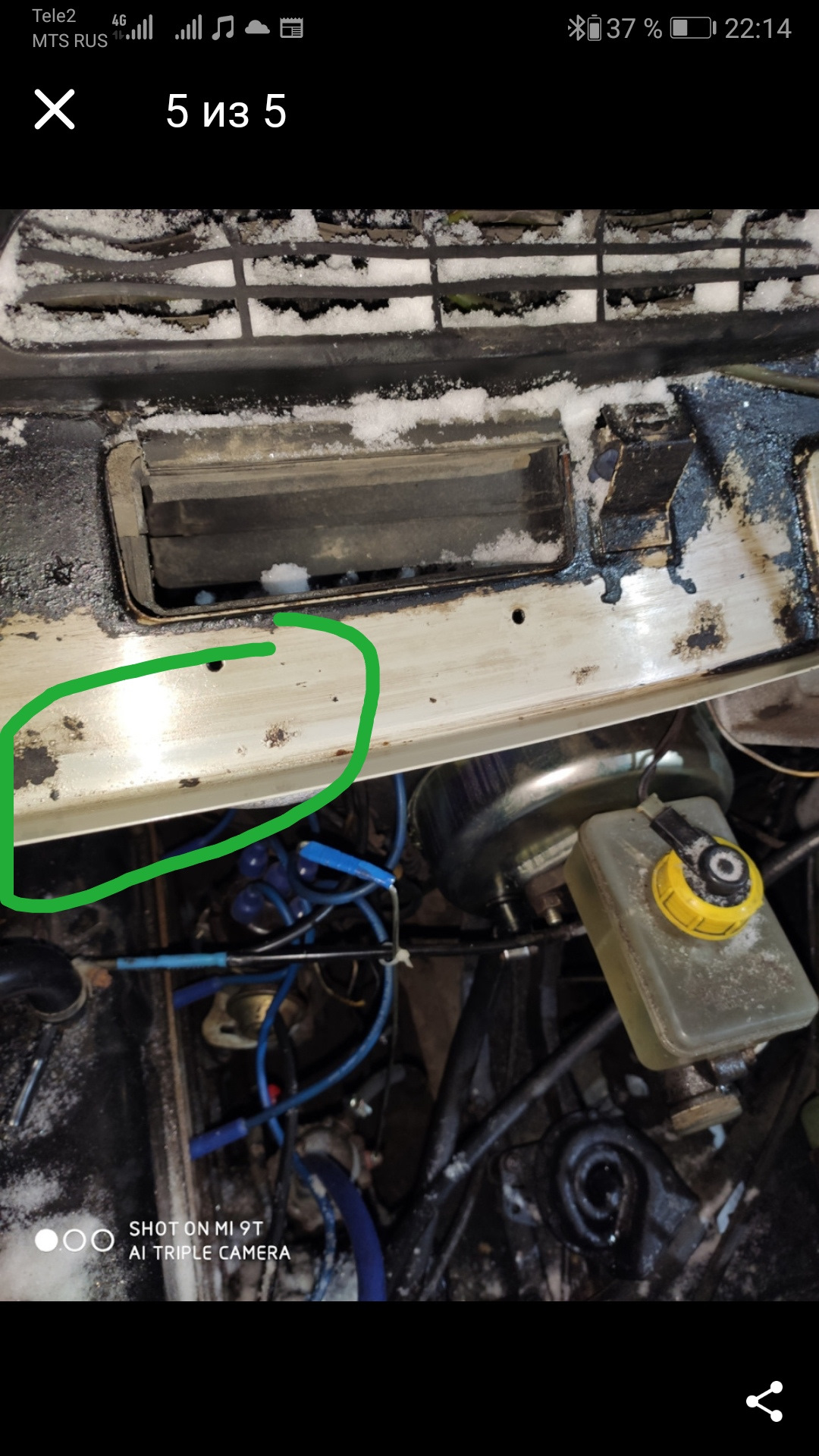

Здравствуйте, подскажите пжлст как поставить на учет газель если нет номера на кабине старого образца 93г. Гаишники требуют номер но его нет и как выяснилось кабина менялась.
в те года его там не ставили, и все менты об этом знают. номера на раме тоже быть не должно. его писали краской. должна быть заводская мет. шильда справа в проеме двери без следов попытки снятия установки.
Это очень редкий случай, когда он там может быть выбит! Думаю, что его там в какой-нибудь один год выбивали (например, в 1998-1999-м), пока не перенесли на верхнюю кромку закрывания капота. У меня 1997г.в. и при осмотре мне сотрудник сказал этот лонжерон оттереть, но так на нём ни чего и не нашли. Только номер кабины над правой фарой и всё.
В правом дверном проёме есть табличка с вином на клепках.Под капотом над правой фарой пятизначный номер, причем в доках не отмечено.В желобе под жабо вообще ничего нет.И самое интересное что и ПТС и СТС где есть пункт кабина номер:прописан бортовой тент а номера ни там ни там нет.
Вин-номера на твоей кабине нет! Есть номер кабины над правой фарой. У меня, например, он в документах прописан (машина 97г.в.). Вин номер только на табличке-больше его нет там ни где! Номер рамы если стёрся, то могут отправить на экспертизу. Если интересно как это будет выглядеть, то зайди ко мне в личный блог и почитай.
На правой задней стойке, открываешь дверь, ниже замка (на кабине, а не на двери). И на желобке, как откроешь капот, ниже накладки пластиковой воздухозаборника.

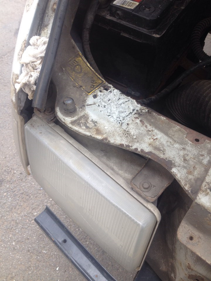

На правом лонжероне после фары он может быть под грязью.

Над правой фарой правее жёлтой этикетки номер находится… Под толстым слоем краски

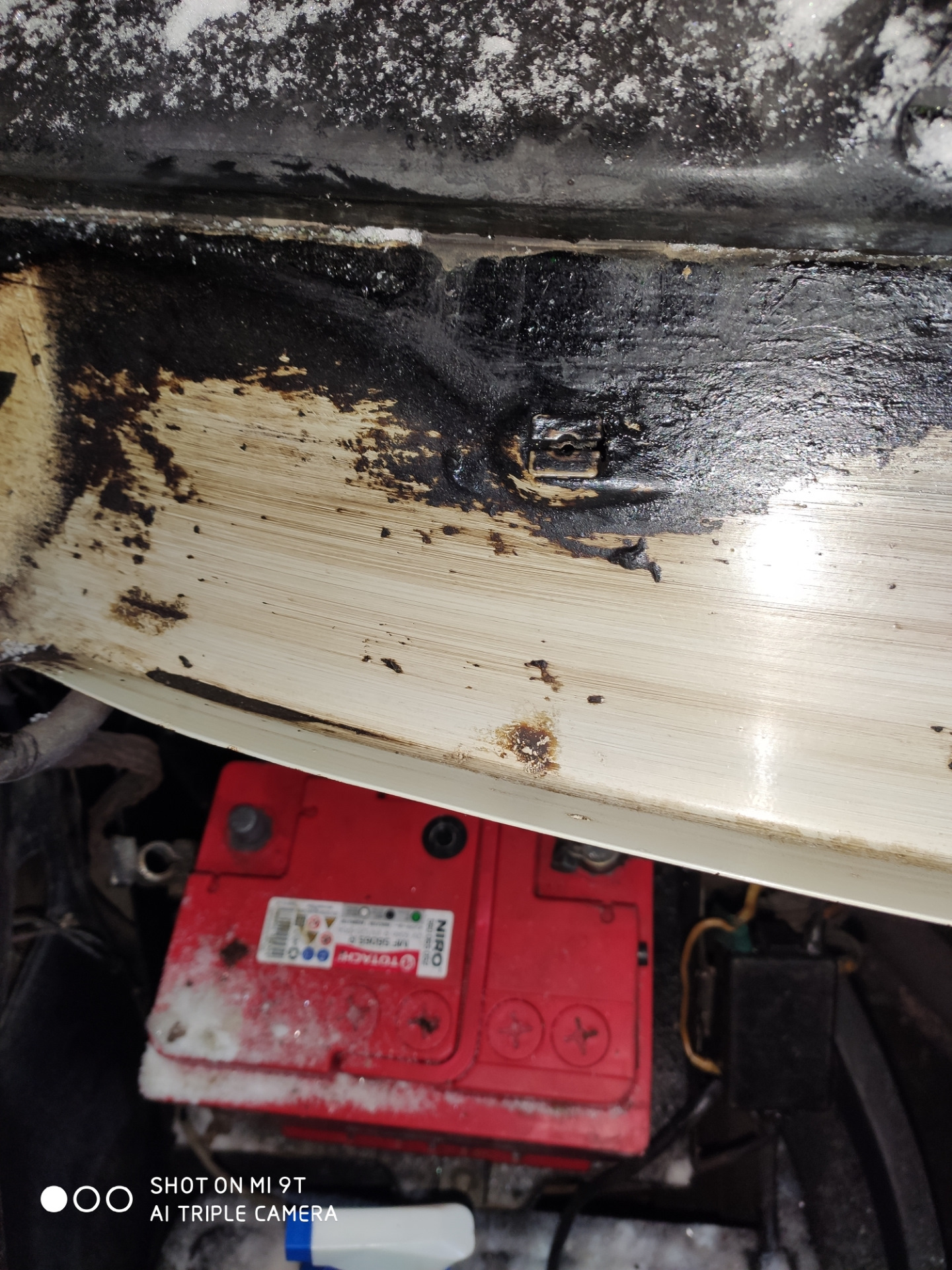

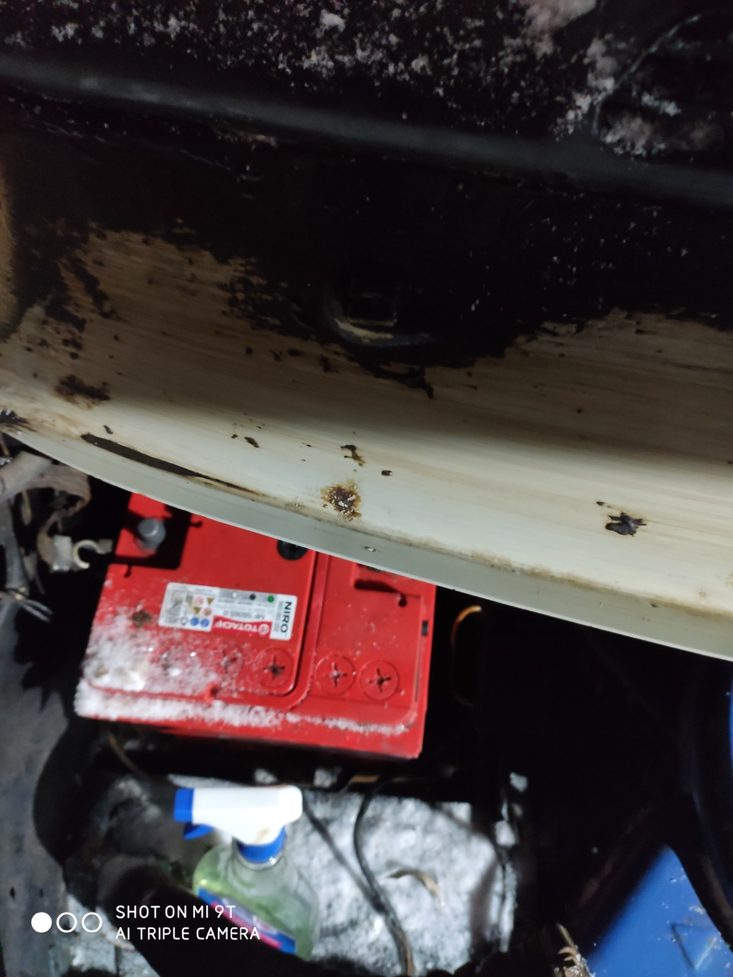

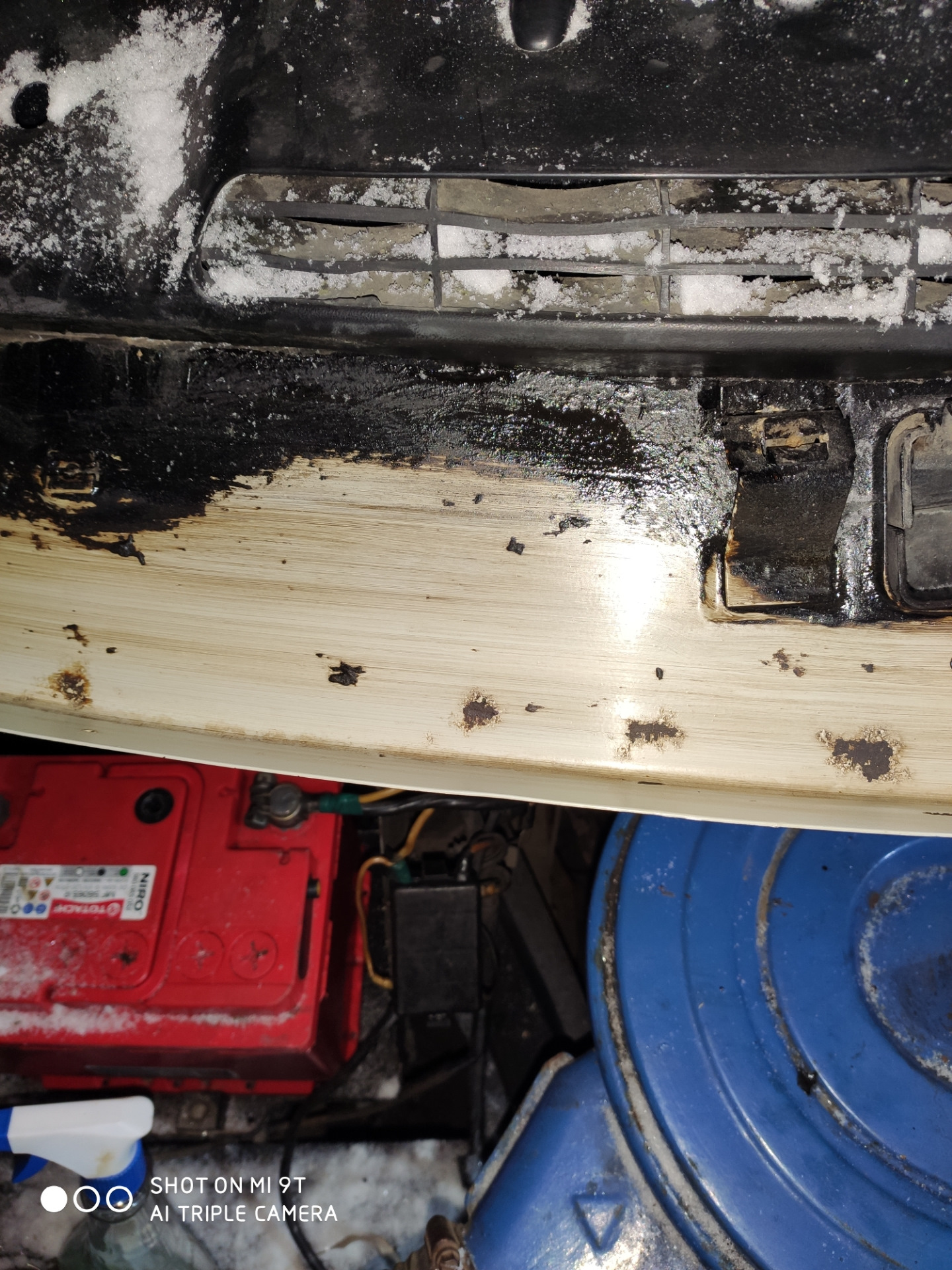

У правой передней фары
У меня здесь👆 и на дверном проеме.
Фантастика, мож в 96 ещё там не выбивали🤔
Не выбивали. Только в 1999 начали выбивать!
У меня газелька 98го, выбит номер.
У меня 97-го. Не выбито ни чего! А кабина точно родная?
А вот точно и не знаю🤔
поищи на рамке над правой фарой, там бывали
