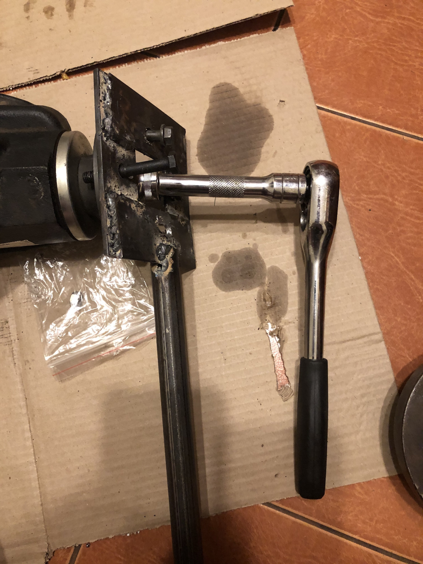

Наконец-то руки дотянулись до разборки редуктора. В первый раз разборка остановилась на этапе снятия ведущей шестерни, так как для ее отделения от фланца необходимо этот самый фланец застопорить, что не сделать без специального ключа и пары болтов м8.
Собственно после откручивания фланца ведущая шестеренка парой легких ударов извлекается вместе с внутренней частью подшипника, который надо снять, и старой распорной втулкой — которую нужно заменить.

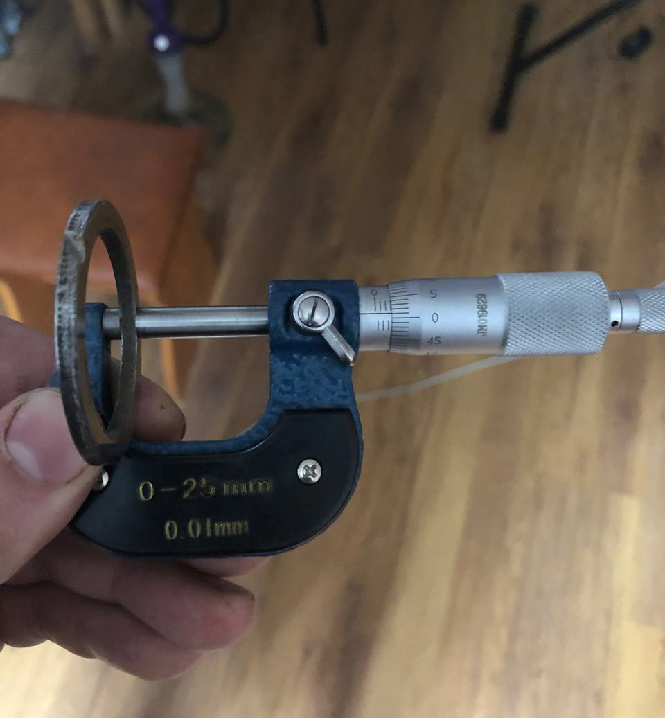

Измерения регулировочной шайбы показали, что ее толщина составляет 3.01.
Далее согласно формуле приведенной в видео
Следовательно для нашего случая a = 3.01 + 4 * 0.01 = 3.05.
Теперь по этой же формуле необходимо определить толщину новой регулировочной шайбы. Изначально я предполагал, что отклонение новой главной пары составляет +2.82, однако число это слишком странное для данного значения ибо обычно оно целое, а тут дробь.
Дальнейшие поиски каких-либо данных на новой ведущей шестерне привели к обнаружению еле заметного числа +7, что и было принято за новое значение отклонения.
Соответственно толщина новой регулировочной шайбы составляет S = 3.05 — 7 * 0.01 = 2.98.
