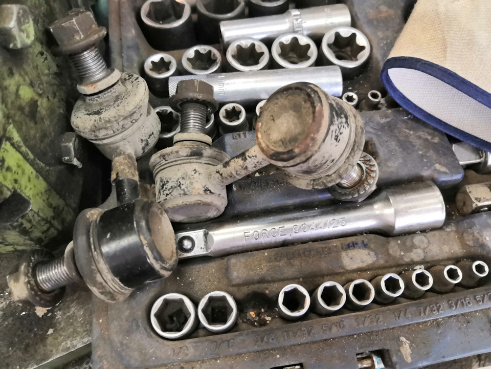

Первый ремонт был по ходовой скажем так действенный, так как при замене как говорится "по ходу" решил сменить рулевую тягу а она оказалась слегка погнута, а меняли гайку рейки она блестяшка, на фото увидите…
После небольшой диагностики приговор:стойки стаба(зад), втулки(зад) поперечные рычаги(только сайлент блоки), обнаружили небольшой люфтик рейки причину знали-поняли судя по церато купэ там такое же было, ну и по ходу раз снимать наконечник, тягу решил это тоже заказать и заменить заказал стр-овские все отлично подошло.
Снимали правый наконечник, тягу и добирались до нужной детали не снимая рейку.
Вот парт номер этой гайки или втулки, только почему то на доке она указана как резиновая втулка хотя на самом деле металлическая 577352M001
