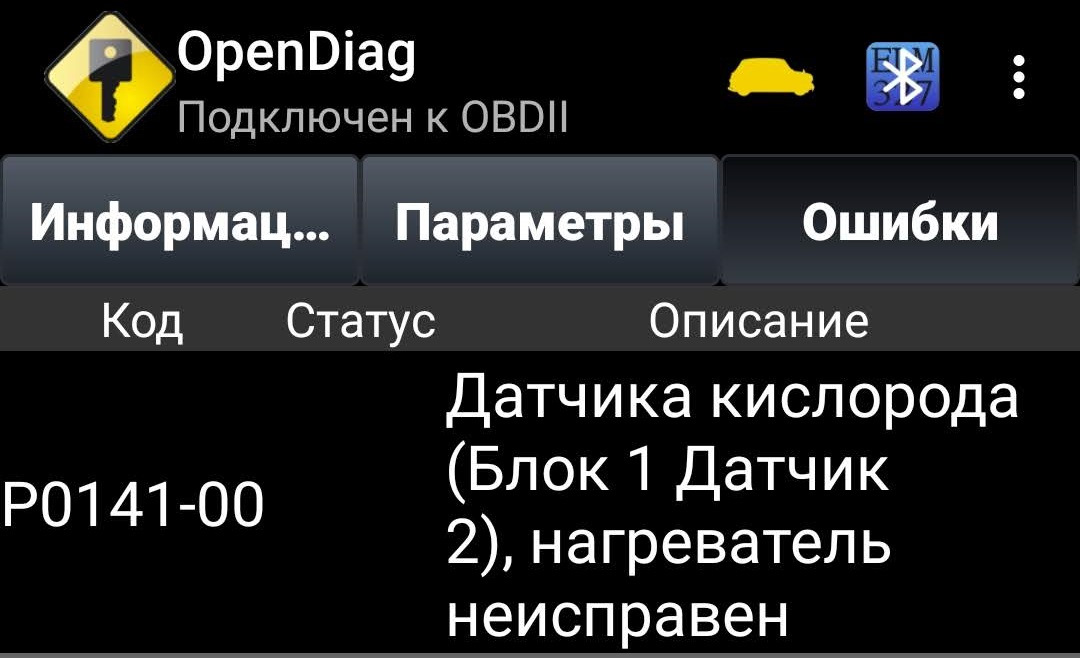

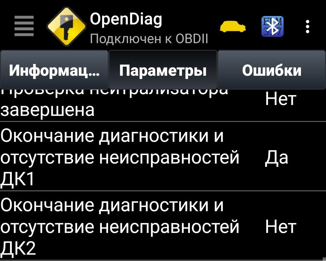

Периодически стал появляться джекичан, диагностика показала неисправность нагревателя второй лямды.

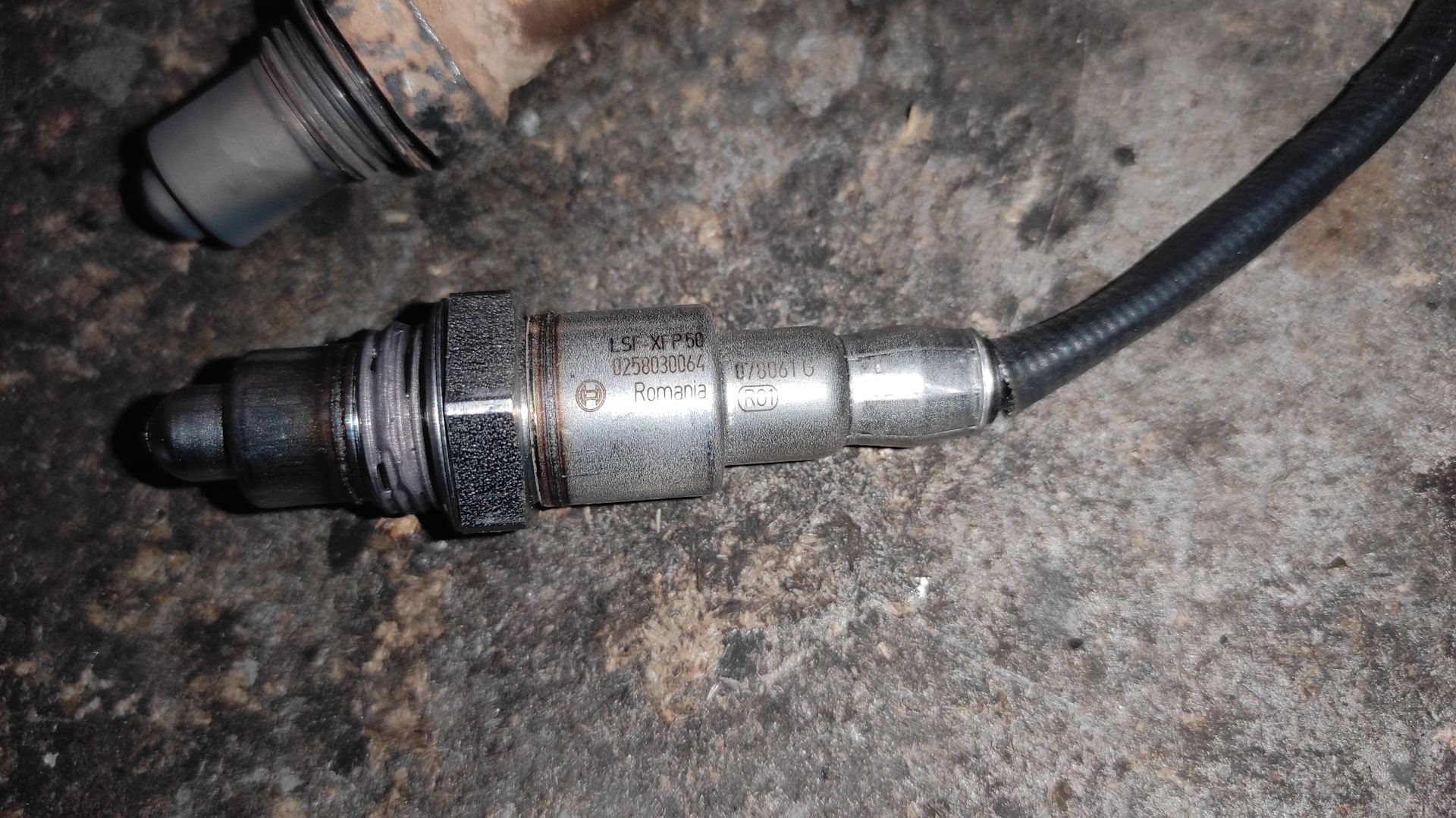

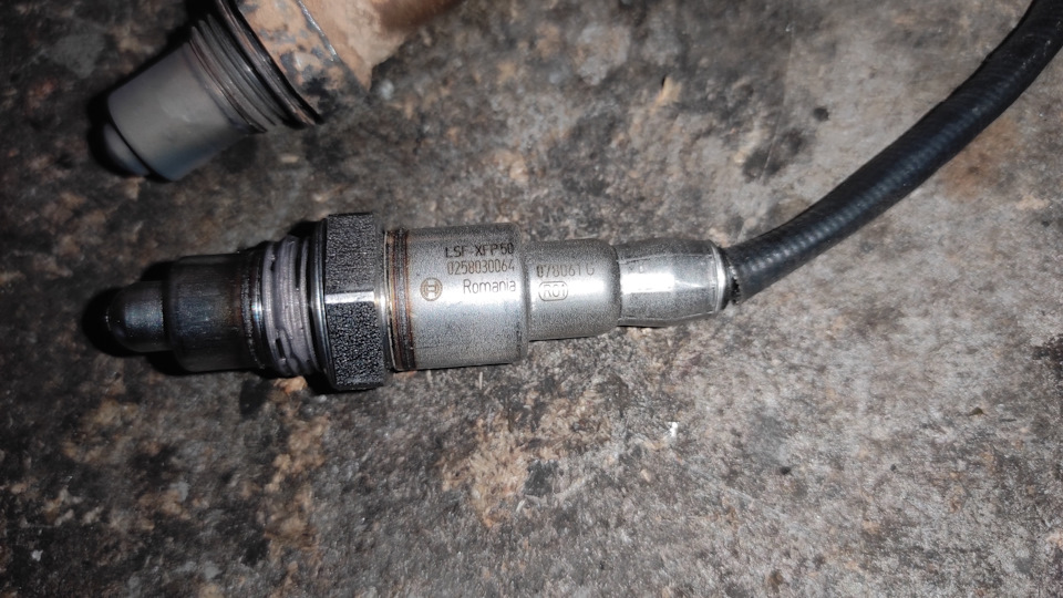

Не долго думая купил новый датчик, взял Бош

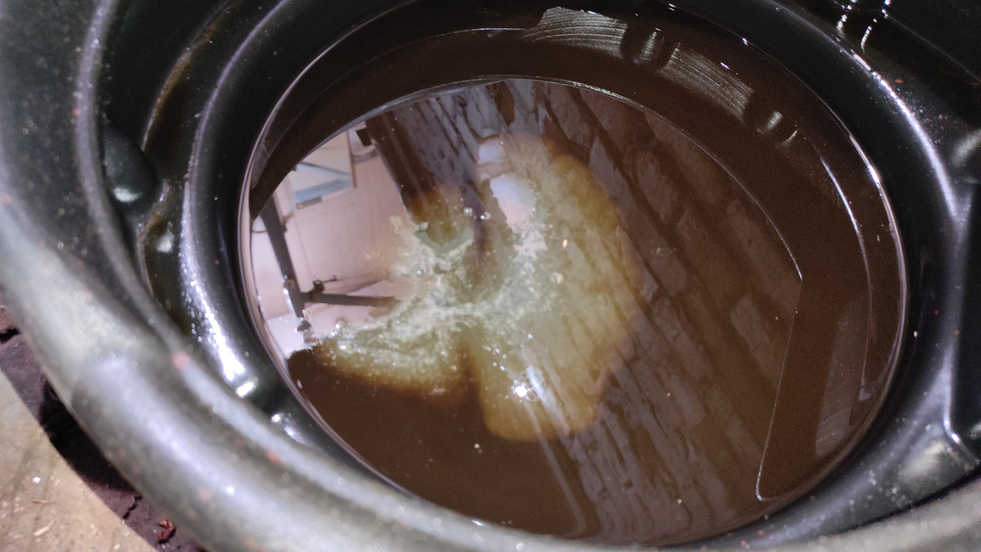

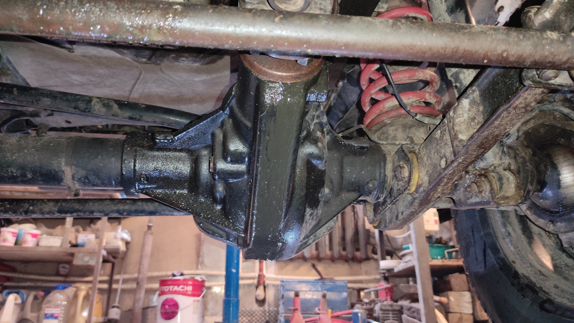

когда полез выкручивать датчик был шокирован подтеком на переднем редукторе
тут же решил долить масла, но только начал наполнять редуктор с него сразу потекла серая жижа, но это не стружка, это второй год вымываются два кило ШРУСа, которыми я богато набил кулаки))
Менять масло не стал, оставил до замены сальника. А вот ошибка как была, так и осталась, 2500р на ветер. Надо проверить проводку, может в ней чего, но это после возвращения машины от дилера, сдал машину на диагностику отопителя, перестал дуть в лицо. Если дилер установит, что случай гарантийный, а я в этом практически уверен, то отопителя на замен у них нет)) Поэтому машина может зависнуть там на долго, тем более на носу что? На носу новый год))

Та же ошибка, уже дааавно… Замена датчика не решила проблему, вылезает через раз. Проводка вроде целая внешне. Может есть у кого распиновка — что там куда из четырех проводов? Прозвонить цепь.
Поменять прошивку. Автору это уже предложили, но он нехачуха.
Фишка в том, что с последними веяниями прохождения ТО скоро опять будут "нюхать" выхлоп на предмет соответствия того, что прописано в ПТС. И заморачиваться на "откат" программного обеспечения не хочется… Явно ведь — где-то обрыв провода, найти бы где.

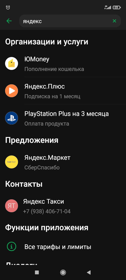

Хочу такую же программу установить на телефон платную а заводить яндекс кошелек из за 100 р не хочу. А как по другому можно загрузить платную версию этой программы не знаю .Проще 100 ку на карту закинуть.
я на сколько помню, я на сбер ему скидывал
Странно а у меня платная версия пишет яндекс деньги.Пробовал эти цифры забить в сбер онлайн, бесполезно. Ладно, понятно.
можно из сберонлайн переводить на яндекс, в поисковой строке сбера набери яндекс
Нука -Нука щас попробую. Это как раз для меня иструкция для необразованного.СПАСИБО.
Бывает, что и новые неисправны. Надо проводку смотреть слева, по ходу движения, у двигателя.
У меня машина на газе. И зимой эта ошибка периодически выскакивает. На панели чек не зажигался никогда от неё, а вот БК её видит… Сбрасываю и всё. бывает загорается на след день. а бывает и неделю/две нет… Я решил что это мороз и соотношение пропан /бутана в газе — оно же для зимы имеет другое соотношение. А ДК 2 отвечает за экологию только. Поэтому я на эту ошибку внимания не обращал
Попробую на бензине покатать, как машину вернут
А почему сам меняешь дк2, а не дилер?
Проводка от дк2 часто плавится от выпуска и потом эбу сгорает.
Дак на него гарантия до выезда из салона, проводка целая, по крайней мере без внешних признаков
спрошу тогда тебя в 100500й раз — а че ты под евро-2 не прошьешься тогда? ))
не ха чу)))
