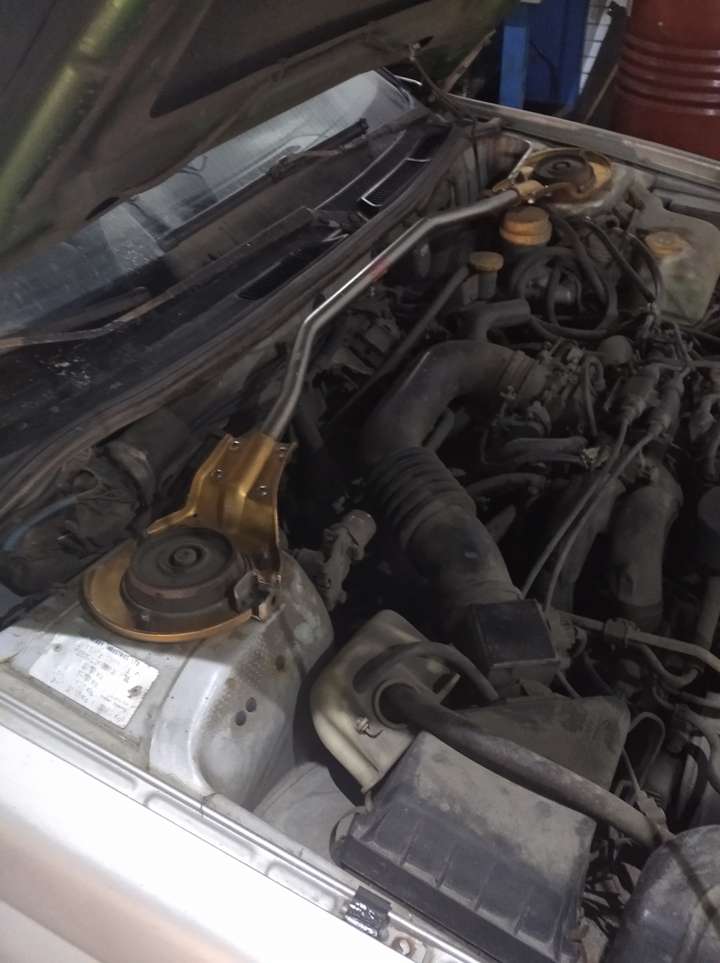

Прел весь в распорках, на Субаря тоже начала собирать, но до верхних так и не долшла)
А кузов то гуляет, при поддомкрачивании Субарика с одной стороны — дверь багажника уже как-то плоховато закрывается, да и вообще универсал — есть универсал, кузов хорошо гуляет на скручиваниях, особенно задница:)

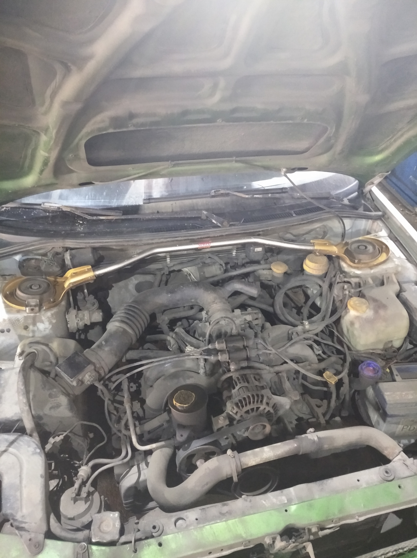

Задние стаканы, в свое время, были переварены и не хотелось бы их потерять, поэтому стала искать варианты.
С мордой все относительно просто. Берем любую распорку от SF'а и втыкаем на стаканы. Нашла STI Genome (золотую) распорку, пришлось ее пильнуть под правый стакан, чтобы не срезать упор под кочергу :))
В остальном все встало без проблем, с небольшим преднатягом, все как полагается :)

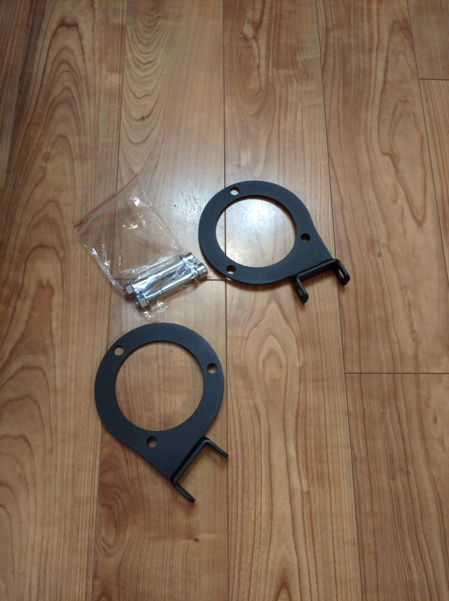

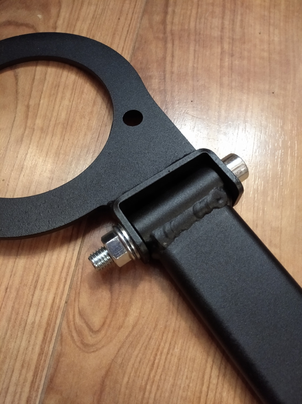

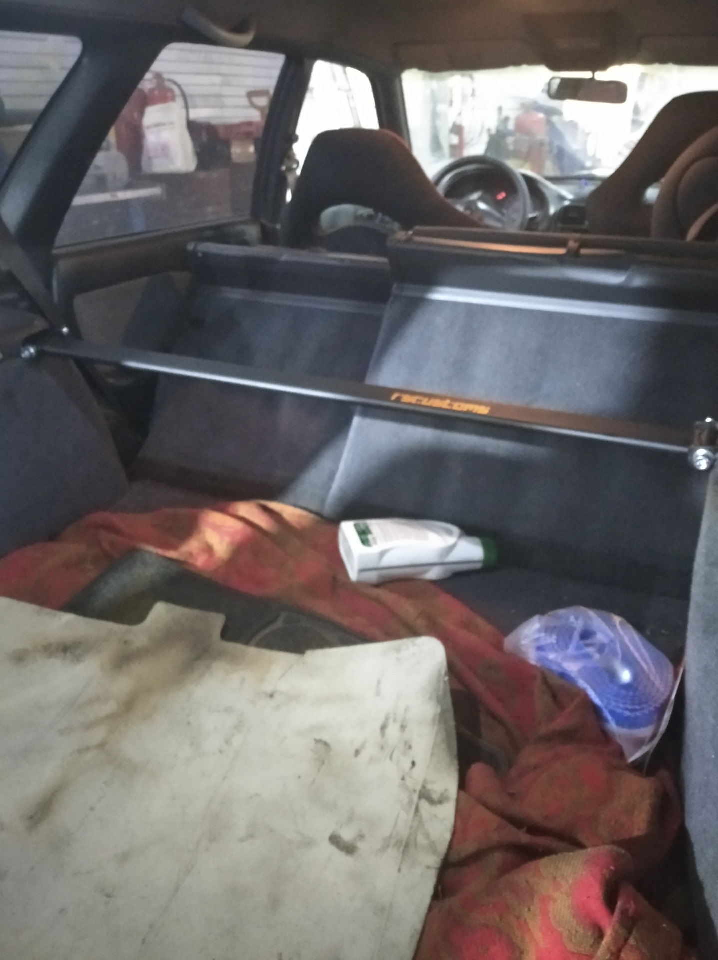

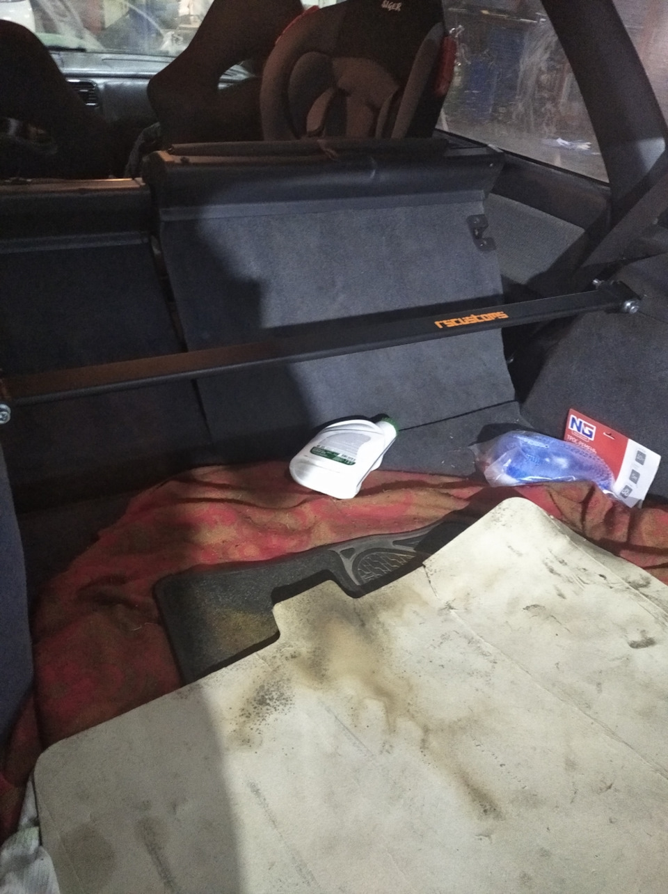

С филейной частью чуть интереснее, т.к. появился еще и критерий цвета, формы и т.д., т.к. распорка находится, фактически, в салоне и ее видно постоянно:) А мы же боремся за эстетику :D

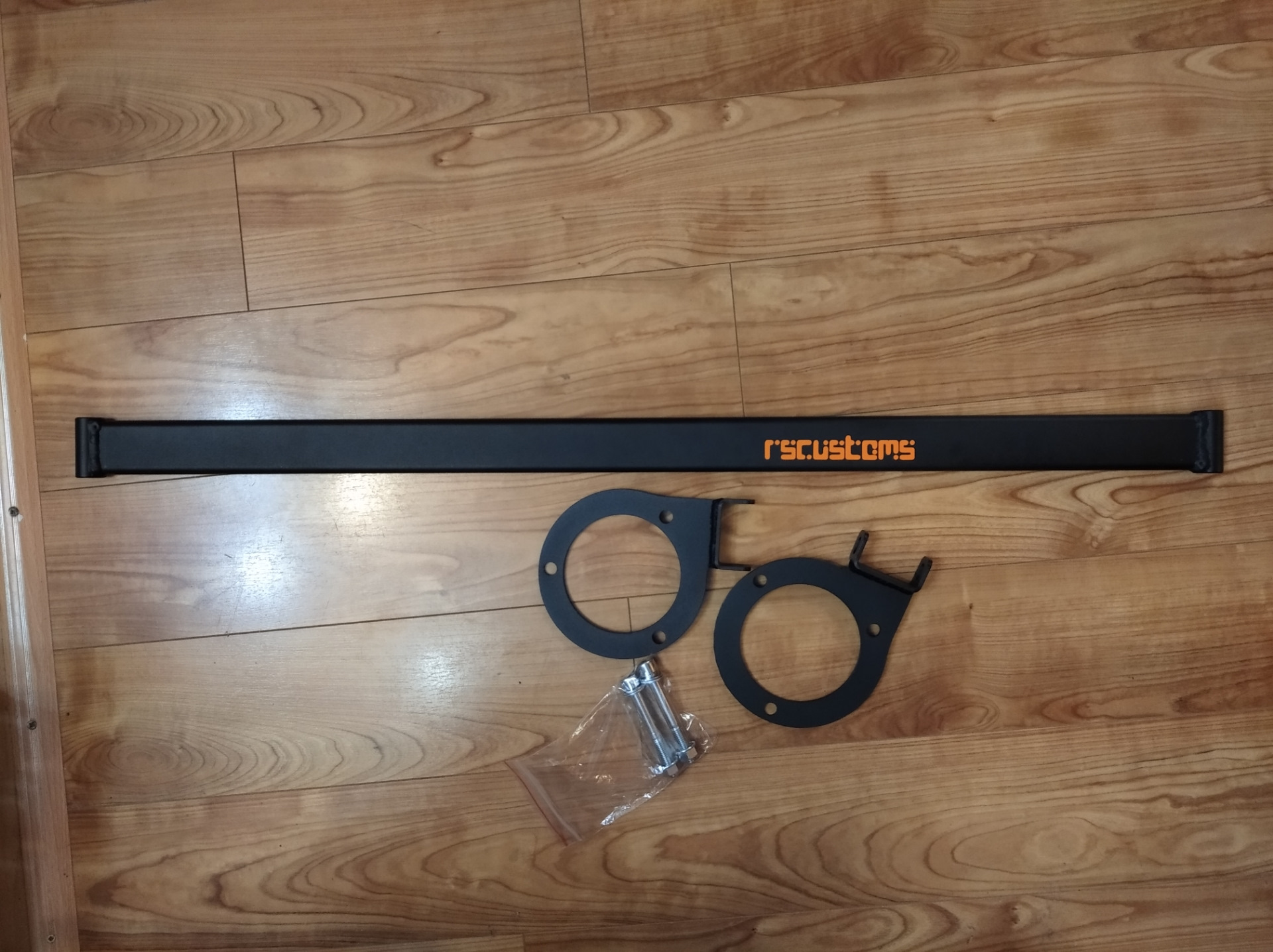

Черный был бы идеальный цвет, но все никакх не находились такие на Дроме, пока не увидела объявление о кастом распорках фирмы "Rc Custom", выкрашенные черным порошком, аккуратно заходящие под обшивку стаканов :)
Для BG5 они не делают, но сказали, что подойдет от SG5, вязла на свой страх и риск. Все встало, так же как и спереди, с небольшим преднатягом. Немного пришлось повозиться с вырезанием обшивки — самое сложное во всем процессе:)) Но зато все гуд теперь, выглядит гармонично, у меня на этом все :D
