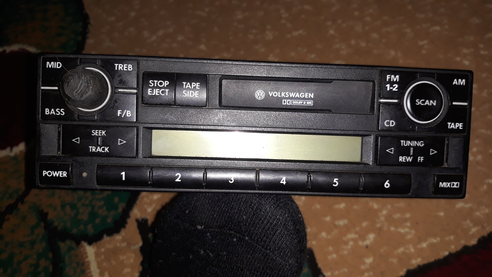

Голосом Н.Н. Дроздова из "В мире животных": Здравствуйте дорогие любители поковырять дамп приборной панели :) Сегодняшний наш выпуск на тему кода магнитолы… Поставив новую приборку и в один прекрасный день передернув питание магнитолы, на экране увидел надпись Safe
ну сразу не сильно испугался, т.к. раньше эта надпись так же появлялась, но потом магнитола сама разблокировалась, но это было раньше… В этот раз магнитола ни в какую не хотела работать без кода, которого я не знал. Начал шерстить форумы в поисках помощи, но везде "добрые" люди просили за это денежку. Чтож, начал думать, ведь раньше с родной приборкой не было таких проблем, значит в дампе приборки лежит код магнитолы, ну а дальше методом "научного тыка" были определены байты отвечающие за код магнитолы. Скопировав их с родной приборки в новую, включив зажигание и включив магнитолу, она сама разблокировалась и заработала.
Вот значения в которых лежит код магнитолы:
Offset 2FE и 2FF
Данное точно работает на моей приборке иммо2 3B0 920 842A, 3B0 920 920B и магнитоле Premium 5, на остальных проверяйте.
upd:VampireLo подсказал, что на приборках иммо3 (тип прошивки vw501) код магнитолы может лежать по адресам для адреса 398-399.
upd2: скорее всего, в приборке лежит не сам код, а просто данные по синхронизации приборки с магнитолой, блогодаря которым магнитола включается без ввода кода.

Приветствую! Вчера поменял приборку и о чудо, магнитола теперь в сейфе. Приьорка иммо3 от А2. Как быть?
Привет. Ну что готов проверить перенос кода? ) Но все на ваш страх и риск, приборка может и уйти в DEF (т.к. крипто), потому что не знаю прикрыто ли это место контрольной суммой. Если готовы, то нужны два дама с приборки, один — с родной с которой разблокируется магнитола и второй — в который нужно перенести эту синхронизацию. bl.01@ya.ru
Привет. Ну что-то DEF не вселяет оптимизма. А так 2 дампа есть
Ну пришли тогда просто для коллекции)
Привет! Отправил файлы
BlackLight-drive
Не получилось? 🙈
Из какой в какую перенести?
Из 901 в 980 получается
Отправил, если будешь пробовать, напиши результат
Да попробуем конечно. А этот дамп можно исправить перед заливкой? Ну чтобы ключи мои перенеслись например?
Ну в него перенести данные по привязке можно
Не могу тебе в ЛС написать. Драйв не дает. Нужно взять тот что ты скинул и в него перенести мой оригинальный 901 через программу аудидаш?
Да, поставить галку перенос основных данных, как и при установке. Первым выбираем свой оригинальный 901, и переносим в этот что я прислал 980
Ок. Будем пробовать! Спасибо
BlackLight-drive
Привет! Попробовали. Не получилось. Все равно сейф
С включённым зажиганием и магнитолой простояла минут 5?
Щас подождем 5 минут
BlackLight-drive
Неа, не заработало (
Тогда печально
Больше идей не было? (
Пока нет

Ребята, есть предположение. Поковырял свою приборку и мафон (Иммо3 + Гамма5 блупунктовская). Имеем следующее:
Код мафона — 1858
Дамп в мафоне по адресу 0x4B0: 1C 1D D6 0F
Дамп в приборке по адресу 0x398: 30 AE
Алгоритм вычисления кода из дампа приборки я вычислил (изначально кода не знал), в нём не принимают участия старшие полубайты — только CD6F и всё!
Я полагаю, что передаётся из приборки не чистый код, а его вторая половинка, закодированная в СТАРШИХ полубайтах дампа мафона (то есть 11D0). Скорее всего там обычный XOR, то есть рискну предположить, что для обучения приборки мафону надо заксорить число из приборки с 0x217E (11D0 XOR 30AE — из моей приборки имафона), или наоборот — заксорить с ним же число из мафона.
Для проверки думал сделать следующее:
-зашить в магнитолу какой-то известный код, например 0324:
0x4B0: 2D F7 41 72
0x4C0: D2 08 BE 8D
0x4D0: 77 AD 1B 28
-XOR-им старшие байты кода с 217E (предположительно)
то есть 2F47 XOR 217E = 0E 39
-записивыем 0E 39 по адресам 398-399 (для Иммо3)
-проверяем :)
У меня не получилось, мой программатор почему-то не хочет писать EEPROM мафона, каша получается :( Или, если кто-то имеет полный набор данных (дамп приборки-дамп мафона), то можно попробовать сделать XOR старших полубайт дампа мафона по адресу 0x4B0 (4 байта) с куском дампа приборки по адресу 398-399. Если получится 0x217E — значит это точно оно, если нет — значит я ошибаюсь.
Если у кого-то есть возможность проверить — было бы круто закрыть это бело пятно знаний! :) Давайте уже добьём!
