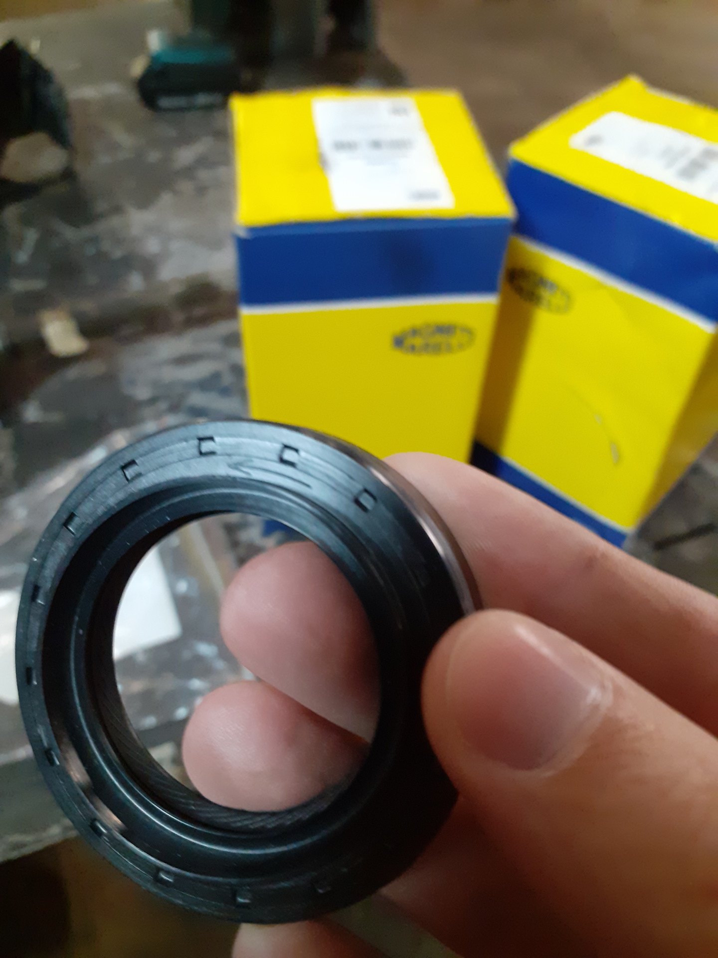

Сальник привода
правый SWAG 70912106 36 x 54 x 10/13.50
левый SWAG 70912107 36 x 56 x10/13.50

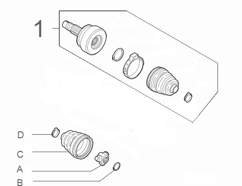

Схема с артикулами прилагается.
Рекомендую сравнивать по каталогам согласно vin номеру обслуживаемого автомобиля.
Обойма(корпус) внутренего шруса ориг.номер 46307884,46775436, 55182803(по каталогам этот номер мне подходящий),7702606
Аналог GSP 617027(обратите внимание что без трипоида)
A)Правый или левый внутренний крестовина-трипоид — ориг.номер 46307825
Aналог Malo 121010-(1280p.)
B)Кольцо стопорное внутр. шруса (трипоида) — ориг.номер 46307551 -(100р.)
C)Пыльник Шруса(внутреннего) ориг.номер 7715294
Аналог Malo 61471-(130р.)
D)Хомут ориг.номер 46307069 -(60р.)
1)
Правый или левый наружние Шрузы(граната) в сборе — ориг.номер 77365996
Аналог Skf VKJA3166-(3200р.)
Привод в сборе правый ориг.артикул 46307467
левый ориг.артикул 46307466

артикул302009100020 не подходит на мкпп двиг а5000. Трипоид больше чем вал приводной. Соответственно и стакан больше.
Не знаю. У меня на мою машину GSP 217032 и GSP 217033.
