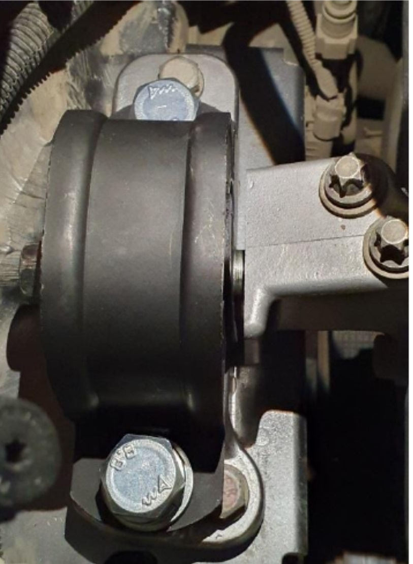

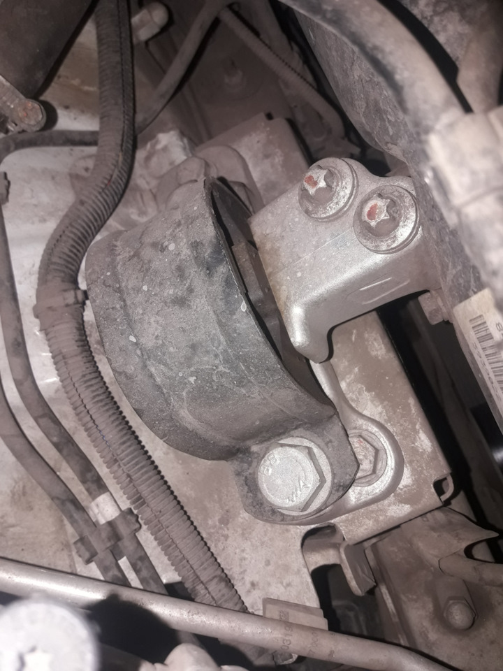

Добрый день коллеги вестоводы хотел бы поделиться своими впечатлениями о новой опоре двигателя. Родная опора застучала примерно через 30.000 км. Об этом я понял спустя некоторое время. Сначала думал что постукивает всё-таки передняя подвеска. Наткнулся на просторах интернета про подобный случай как у меня. Владелец победил заменой на усиленную опору. Стоит она примерно столько же сколько и заводская. устанавливается в течение часа самостоятельно, но нужен гараж с ямой или что-либо подобное. Впечатлений конечно масса, главное двигатель перестал трястись при трогании с места. Это не реклама, я никого не призываю бежать и покупать данную опору.

тоже себе такую прикупил, также нижнюю опору мавико типо спорт.Буду внедрять в субботу, родную первое время смазывал силиконовой смазкой, хватает не надолго. Последние 10 тыщ уж больно сильно колбасит движок при запуске двигателя и при езде.

Катаюсь на такой пару месяцев. Резина дубоватая, на морозах становится жёстче, вибрация как в калине стала. Двигатель стал целым с автомобилем, переключать передачи удобнее и понятнее, а не на резинке от трусов как было с родной опорой. В общем неплохо, минусы только по вибрации.

Вибрация это плохо, момент комфорта пропадает. Но отмечу, что со временем становится лучше, через пару месяцев перестаёшь замечать. Надёжность узла считаю возросла.

На НОВЫХ штатных вообще не чувствуются вибрации практически. Иногда даже не понятно работает двиг или нет. Увы с любыми доработанным такого эффекта не добиться. Да плюсов будет больше, но комфорт, пусть от незначительных, но вибраций и воя убавится. Выбор у каждого свой).
