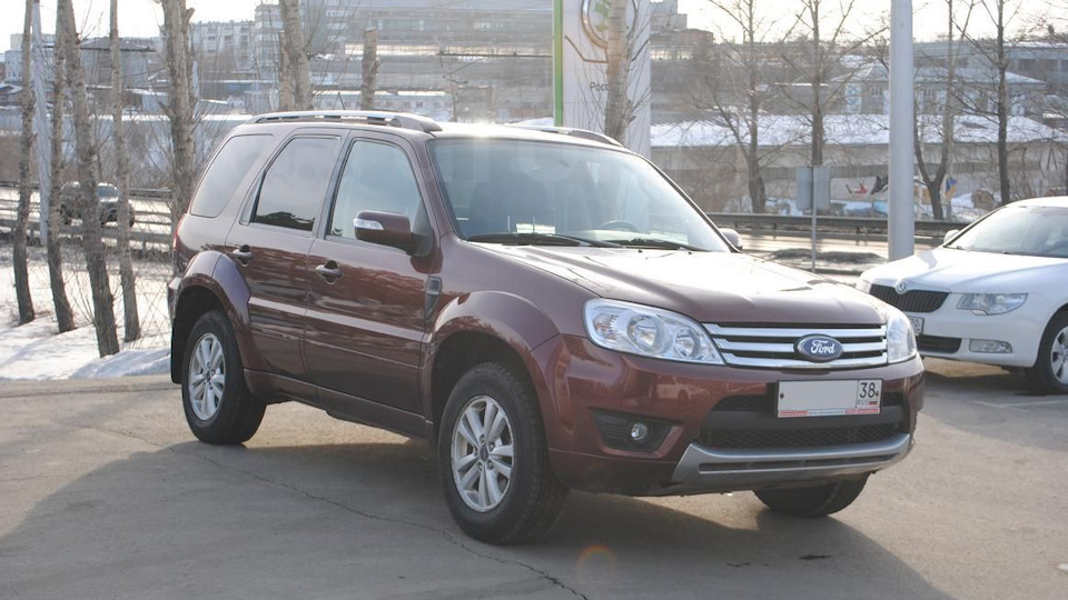

Поехали вчера с супругой отдохнуть в горы и по дороге выскочил чек и заморгал OD\OFF
Остановился, считал ошибку.Р0734…пичаль ((((
Сбросил её и продолжили путь. А сегодня уже на обратном пути повтор ошибки.
Сбрасывать не стал, а так и докатили до дома.
Вот теперь в раздумьях, что-где-как-сколько чинить и денег готовить ((((
