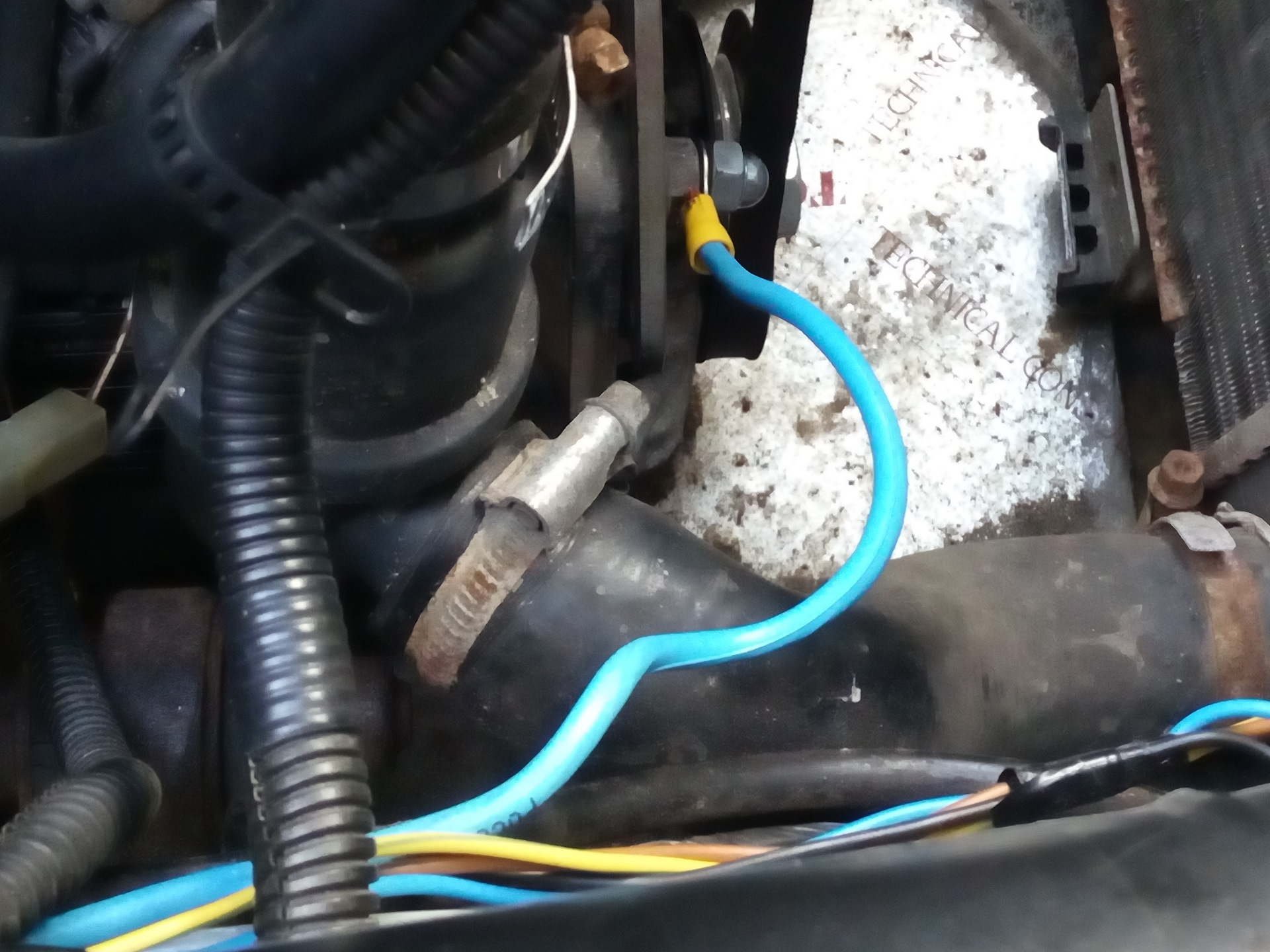

Urban 2015 года, с завода стоит генератор КЗАТЭ 110А. В нём стоял регулятор TRT3-01 неизвестного производителя. Через некоторое время этот регулятор был заменён на "орбитовский" 845.3702.
У меня гена ещё на 80 А.
А почему пришли к выводу, что проблема с РР?
Бывает, что при стабильной езде меняется (тускнеют) свет фар и одновременно с этим уменьшаются обороты вентилятора печки.
Понаблюдаю у себя. Пока заметил по комбинашке, что сразу после старта 14,2 В, во время езды понемногу снижается до 13,8.
Из примочек только прямая масса на генератор.
Посмотри у меня посты, 15 год тоже. Но возможно у тебя стоит другой т.к без кондея.
На крышке генератора есть наклейка с моделью генератора по ней можно определить тип применяемого РР. Начиная с генератора 9402.3701-03 и далее 04, 06, 14 используются РР с другим принципом регулирования, для таких генераторов 3х уровневых регуляторов нет, да они и не нужны
Я думаю, что должен десяточный трёхуровневый регулятор напряжения подойти!
