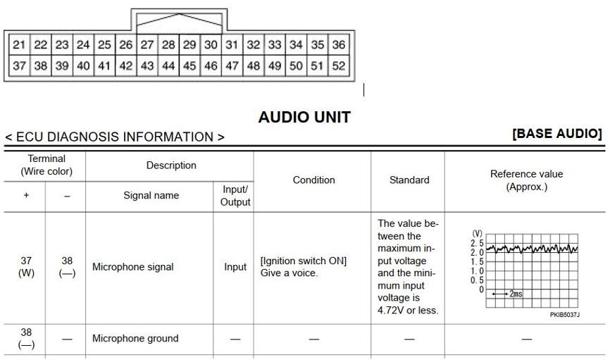

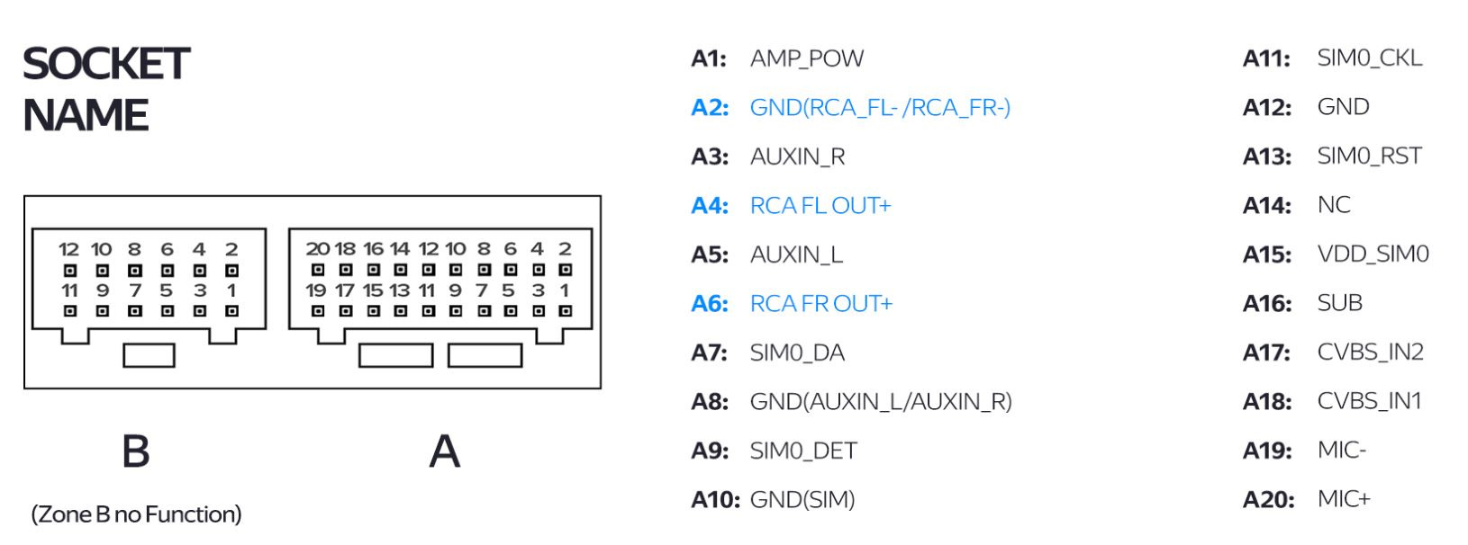

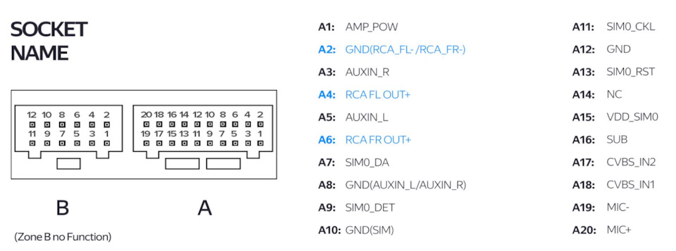

Подключить штатный микрофон без паяльника можно только на SPro plus, CC2 plus, CC3. Там где контакты A19 и A20 обозначены как MIC- и MIC+. В остальных случаях надо отпаивать микрофон из магнитолы и подключаться вместо него.

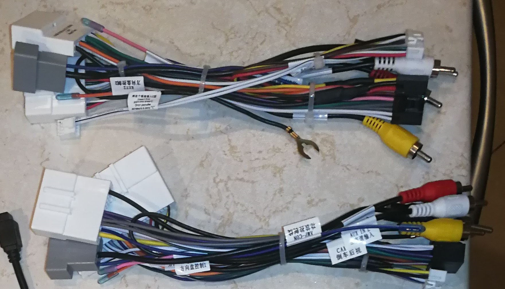

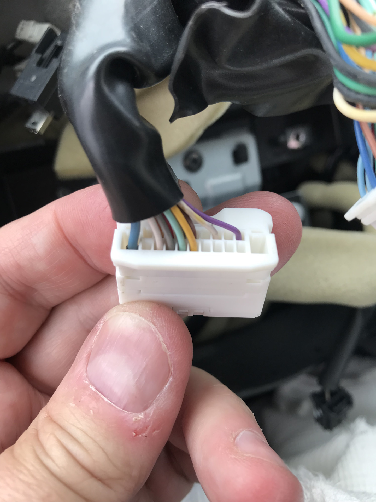

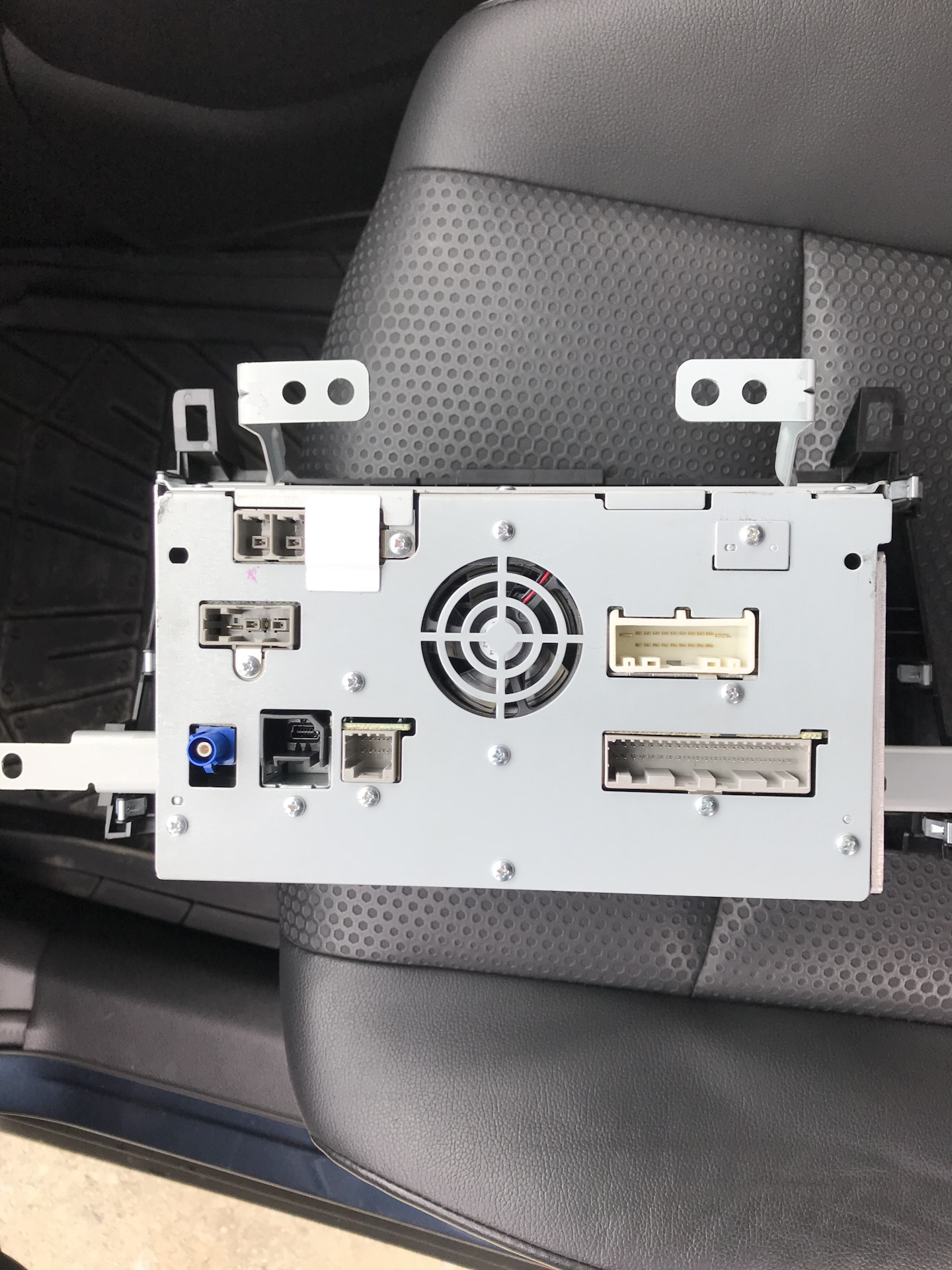

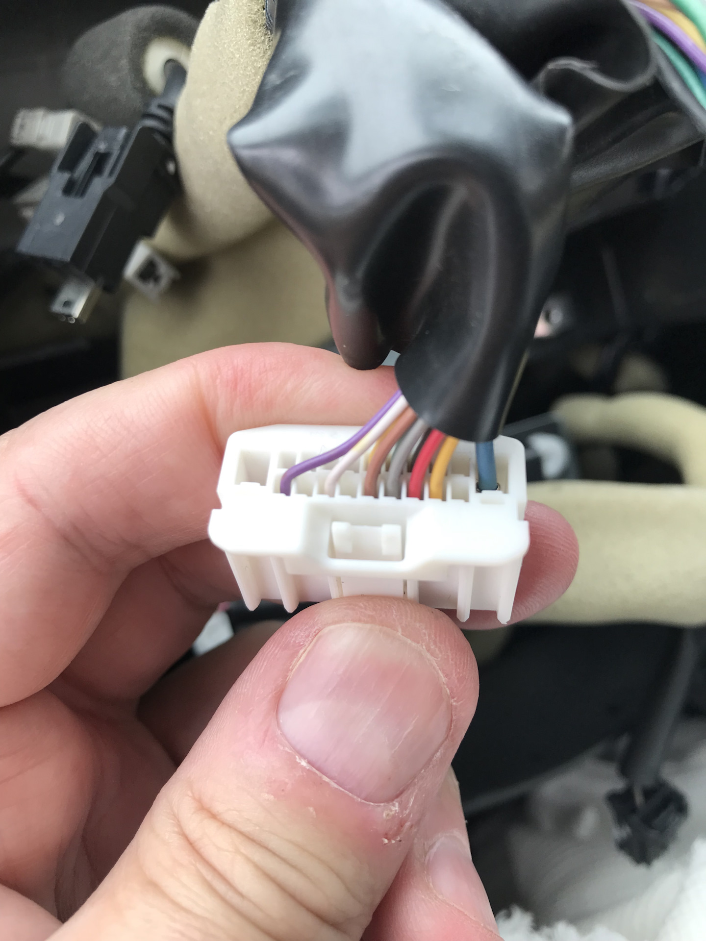

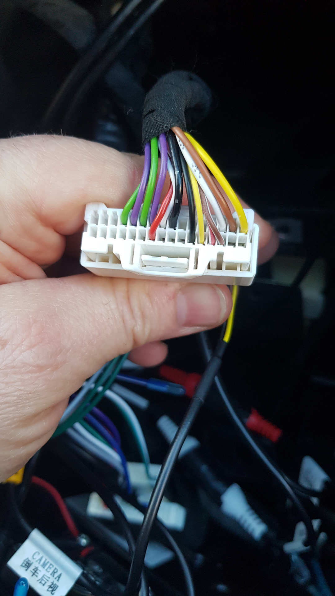

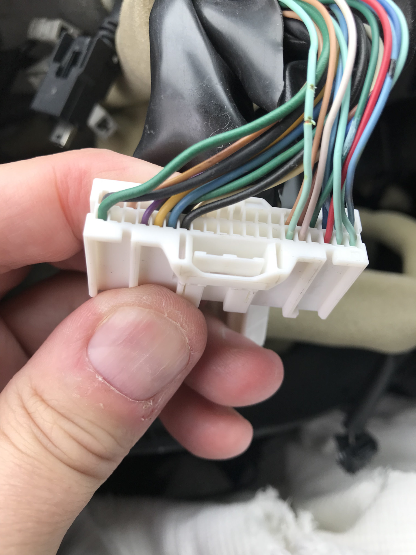

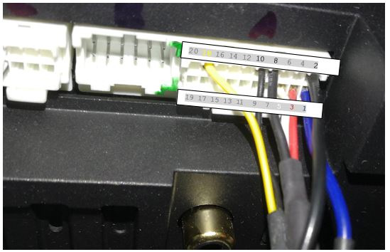

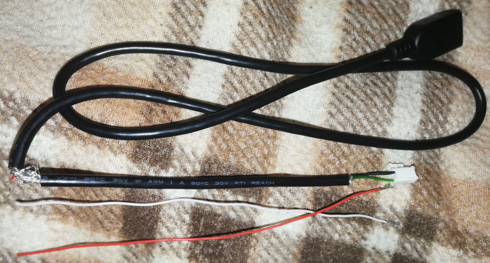

В моем случае оказалось все очень просто, нужно всего лишь доработать китайский переходник, который шел в комплекте, а именно, добавить туда две жилы.

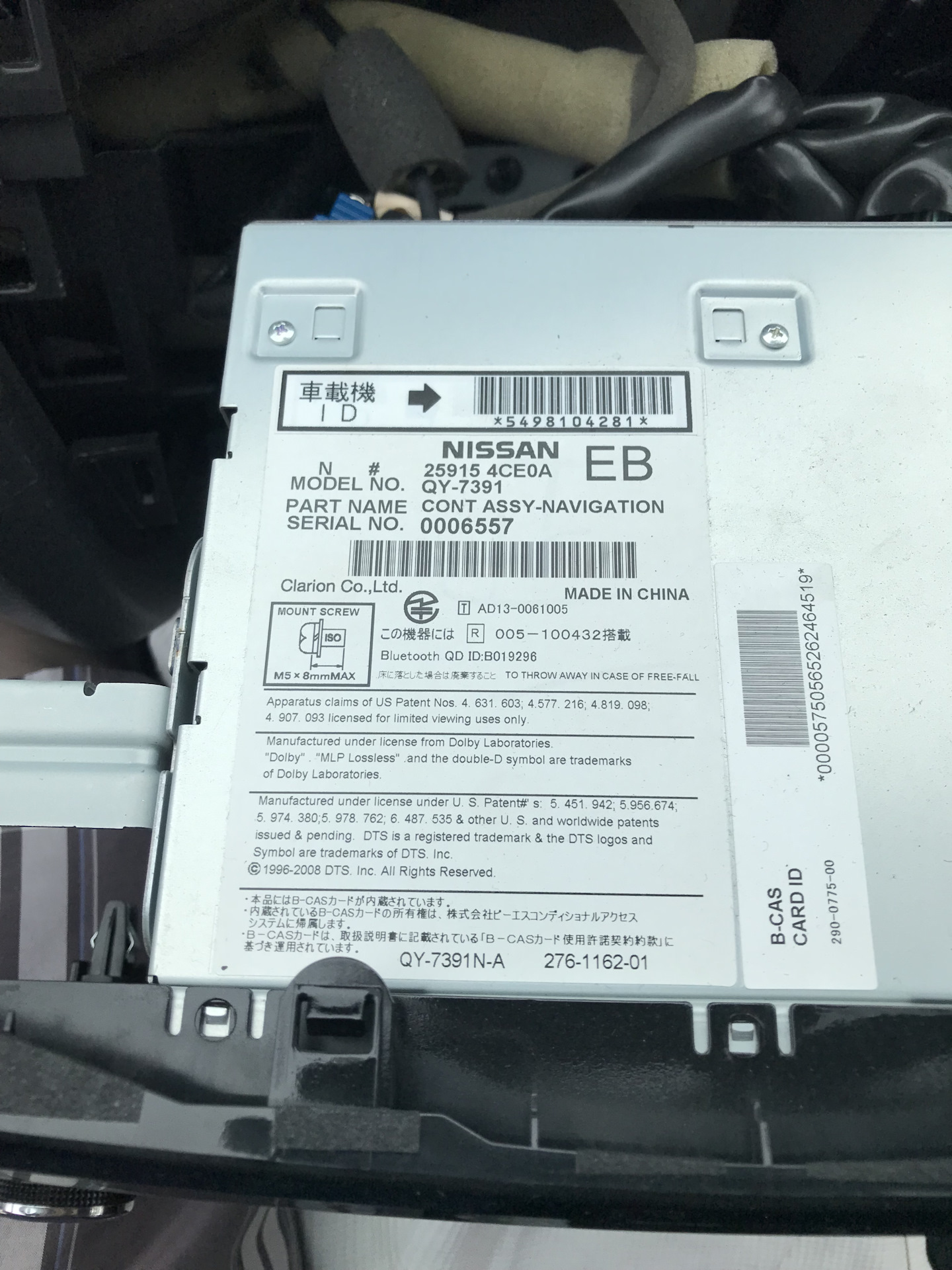

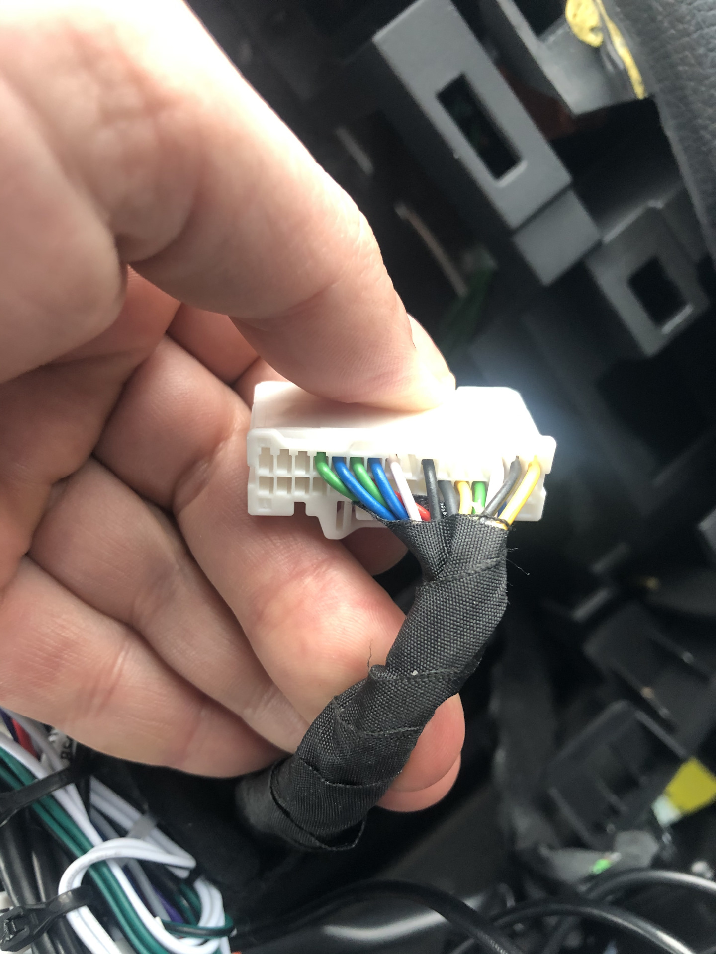

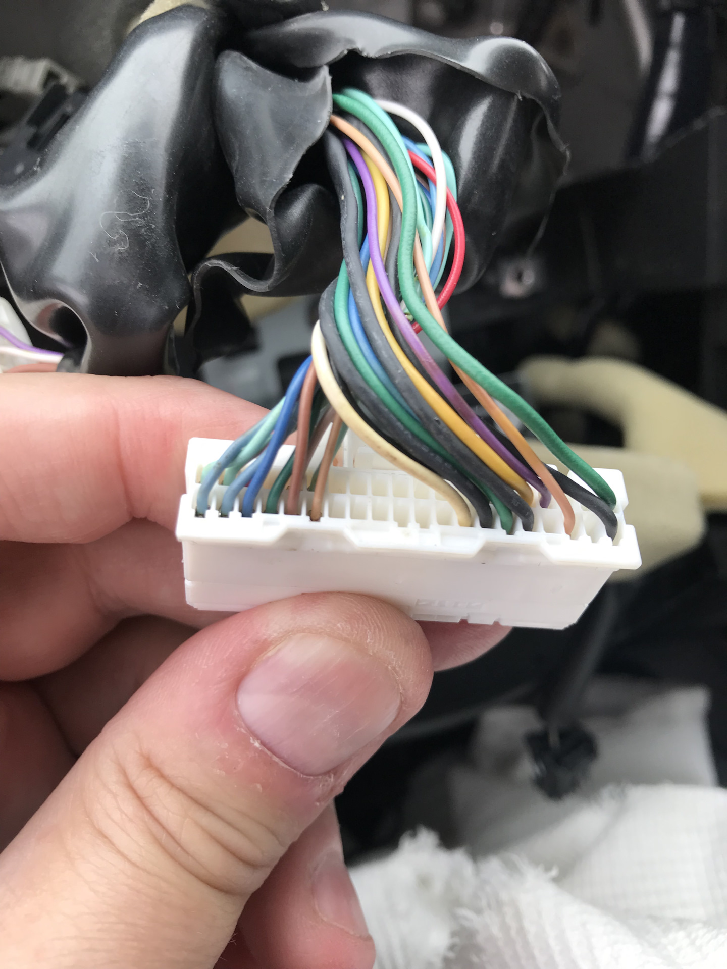

Разъем магнитолы Nissan Connect
Разъем со стороны авто
Разъем со стороны китайского переходника к авто
Разъем со стороны китайского переходника к магнитоле SPro plus в разъем A
Разъем магнитолы SPro plus
Таким образом в китайском переходнике надо соединить 19(MIC-) с 36(GND) и 20(MIC+) с 34(Mic Sig).
19 и 20 пины можно взять с лишнего usb кабеля из комплекта с ГУ
34 и 36 пины из дополнительного переходника из комплекта с ГУ

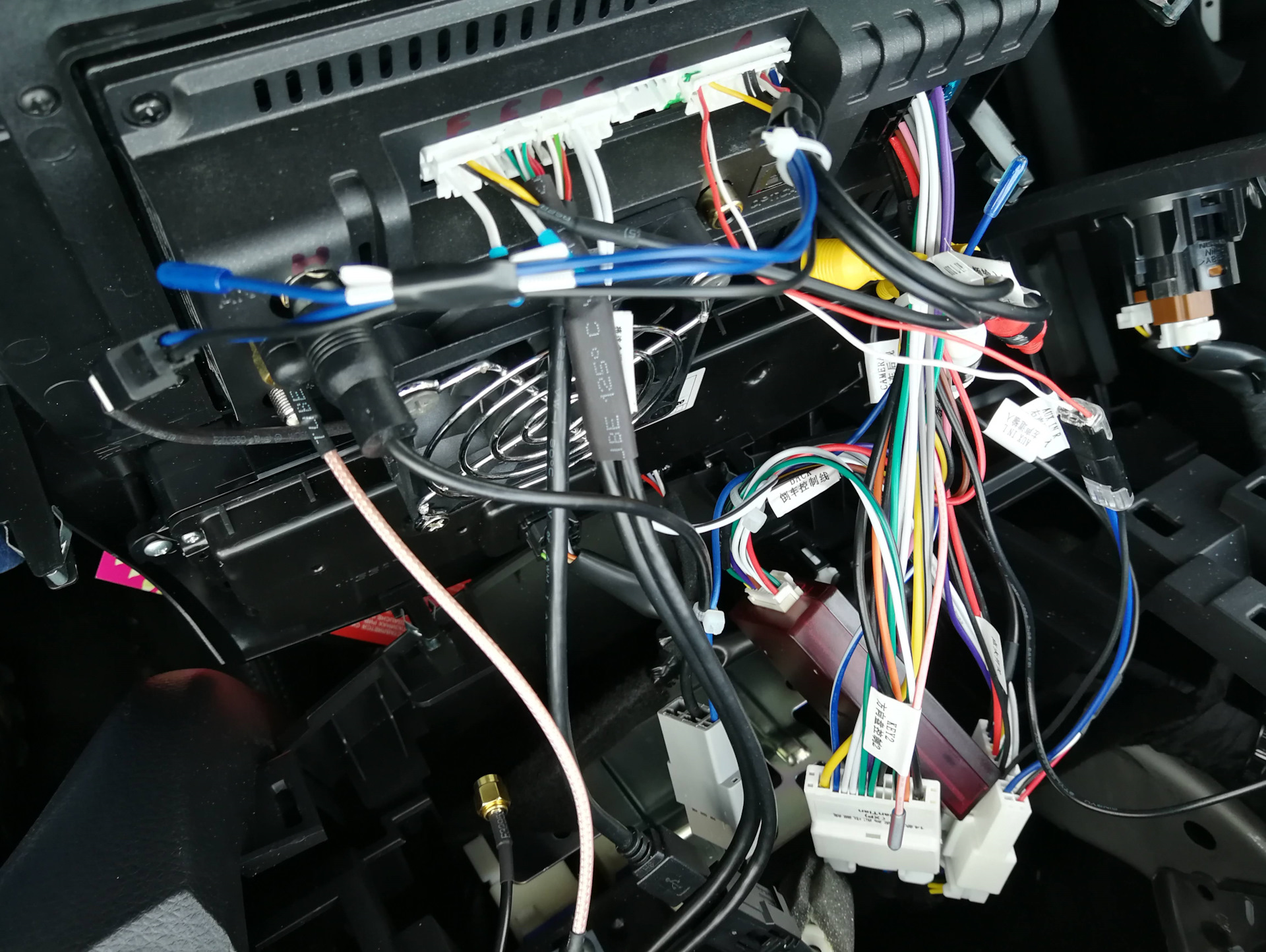

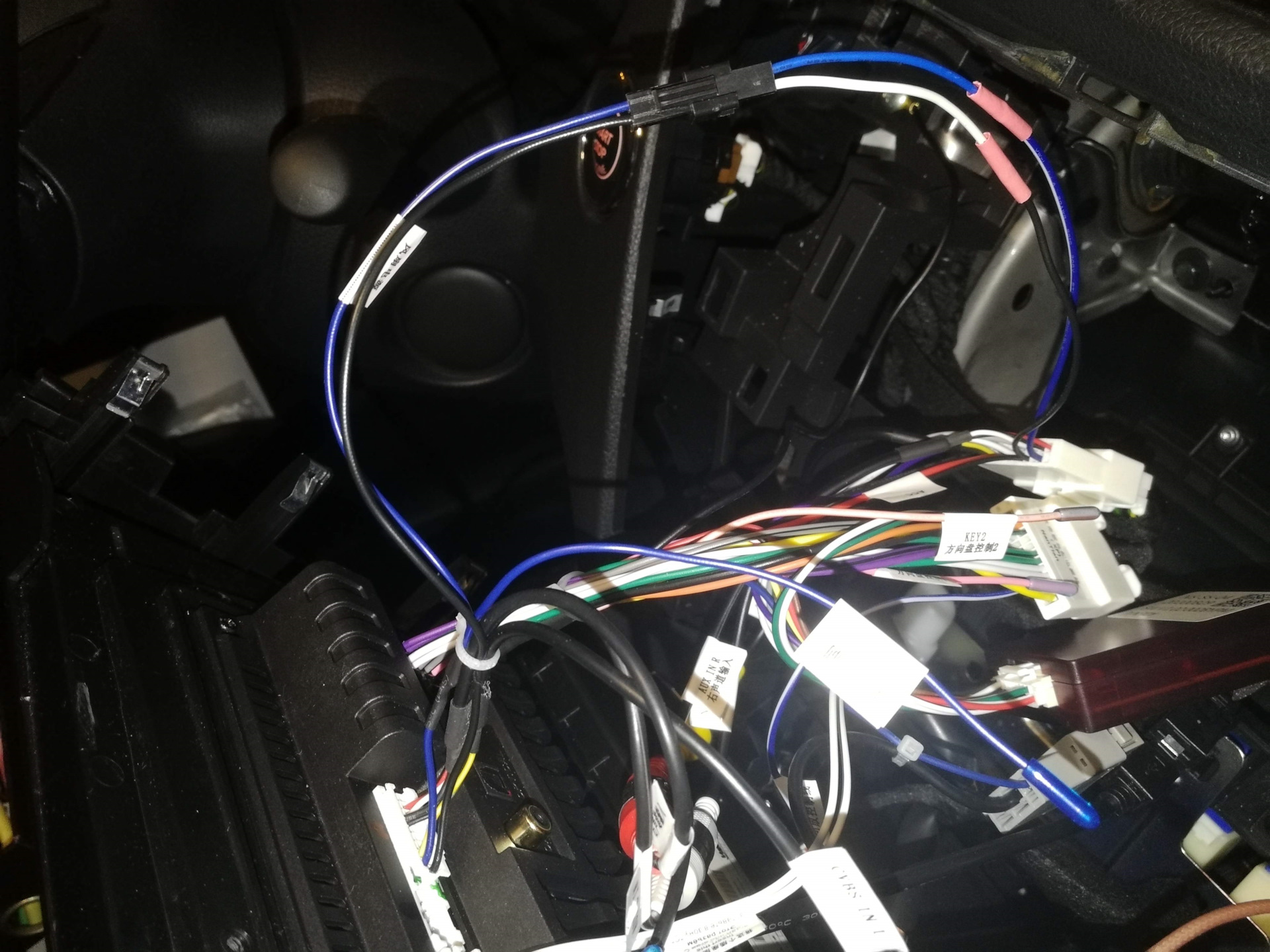

Получилось вот так (это временный вариант, тут в 19 и 20 пины переставлены провода от усилителя сабвуфера)
Заработало все отлично, в настройках магнитолы ничего не менял, встроенный микрофон отключился сам.

Пока возился с проводами, все подключал и тестировал задняя панель очень сильно нагрелась, руку не удержать, обжигает. Программа CPU-Z показывала около 60 градусов. Решил заколхозить вентилятор.
Вернул обратно провода от усилителя сабвуфера и подключил к ним вентилятор 60x60мм.
И сетку воткнул, чтобы провода не попадали
Кулер включается в меню: Эквалайзер — Низкие тоны — Сабвуфер — Усилитель — вкл.
Решил, что буду включать его только на лето и на длинные перегоны, более двух часов.
При включенном кулере температура падает до 48 градусов.

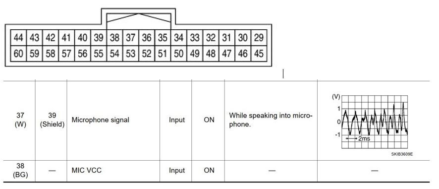

Подскажи а микрофон vcc не подключал?
Микрофон подключен через блок Глонаса, к нему приходит +5V даже когда магнитола снята
В магнитоле как понимаю уровень не возможно настроить чувствительность микрофона. Справляется гу с усиленвм сигналом? Родной не отключал?
В магнитоле настроек не нашел. Усиление хорошее. На машине ездит жена, когда я разговариваю с ней, то с задержкой в полсекунды слышу свое эхо. Но это все равно гораздо лучше чем микрофон магнитолы. Микрофон встроенный в магнитолу сначала не отключал, потом отключил (заклеил контакты на шлейфе), разницы не заметил.
скажите, у вас на Ниссане обычный микрофон или активный? У меня на машине активный и при попытке подключить родной микрофон с фантомным питанием потерпел фиаско
Активный, работает от +5В
А 5 в как к нему подключал?

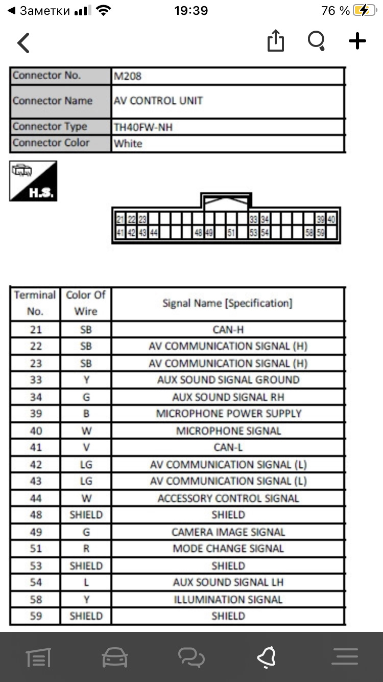

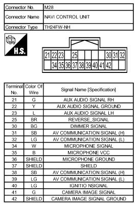

Здравствуйте ну подскажите у Вас коннект до этого стоял?А у меня простое гу значит у меня контакты со стороны авто на мик.будут не 34.36 я правильно понимаю?
Скорее всего да, там другой разъем, может быть такой:
А скорее всего такой:

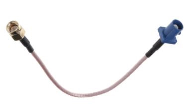

1. Да. Нужно доработать переходник от магнитолы, нужны два провода из A19 в 36 и из A20 в 34 (см схему выше).
2. Переходник для GPS антенны (продается на ali): адаптер Fakra C — SMA Male
Понятно, буду пробовать, а без переходника GPS антенну не подключить?
Можно подключить ту, которая в комплекте с магнитолой идет. Штатный плавник без переходника не подключить.

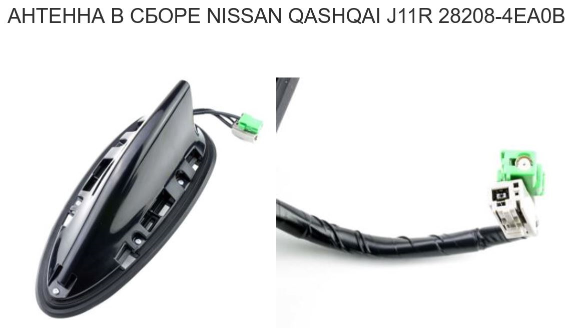

А штатный плавник это же просто антенна а не GPS
И радио и GPS
Так это Вы отдельно другую ставили?
нет, это штатная
Не пойму а что мешает поставить штатный плавник на радио, и отдельно что в комплекте на GPS. Или просто не хотелось её крепить?
Конечно можно использовать GPS из комплекта с магнитолой. Но если есть штатная антенна, чего она без дела болтаться будет… тем более расположена она очень удачно… :)

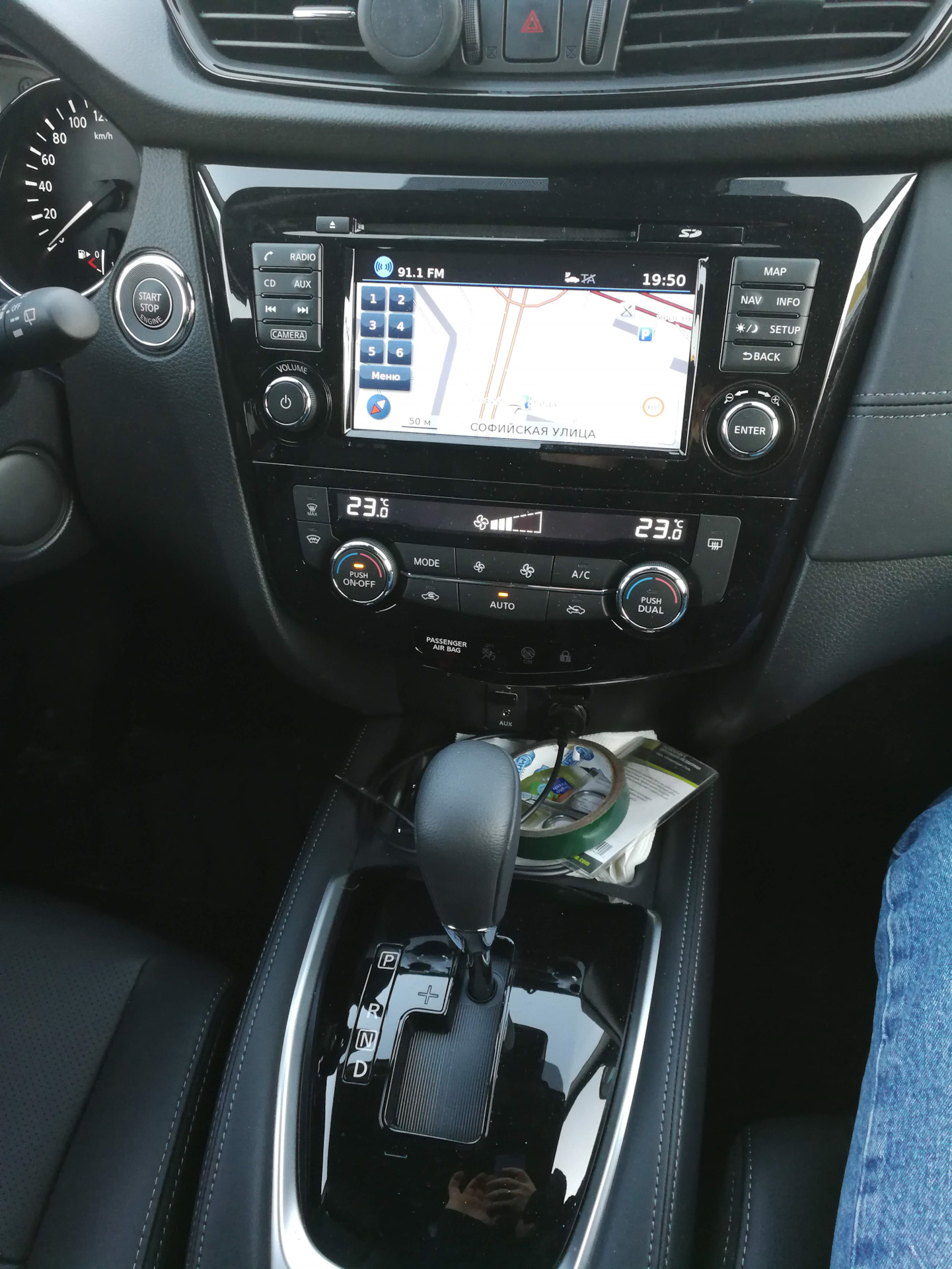

Пожалуйста. У меня штатно стоял nissan connect 7"
Здравствуйте! А не подскажите на Ниссан икстрэйл 2014 год кузов т32 распиновка не такая как у вас на фото спасибо!
Зависит от магнитолы, если у вас Nissan Connect 3, как у меня, то распиновка должна быть такой же.
