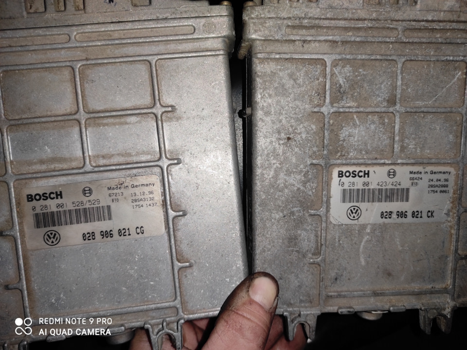

Ребята SOS, заменил электронный блок управления на своём Фольцваген Шаран 1,9 1997 г.в., у меня был 028 906 021 CG, а поставил Я себе вот такой 028 906 021 СК, отличие в одной букве, в общем машина теперь моя заводится и глохнет, что делать? Куда копать?

Необходимо immo адаптировать или перепаивать со старого блока, также у нового блока + должна быть кодировка такаяже как у старого +код сервиса
Можно попробовать микрухи с прошивкой перепаять, я смотрю на фотке у тебя какой-то бутерброд из микрух, чиповалась машина, или это новый блок на фото?
Именно так себя ведет иммобилайзер. Заводится и тут же глохнет. ЭБУ просто так менять нельзя, надо либо привязывать его к приборке, чтобы иммо заработал, либо отключать иммо. Как делать и то и другое, не подскажу, не знаю. И кстати, я тоже сомневаюсь, что из-за ЭБУ турбина падает в ошибку.
Приборку к ЭБУ привязывать не надо, на этой машине стоит отдельный блок иммо
Кстати да иммо точно. Я когда двигатель менял соответственно и ЭБУ от него родной поставил. Только перед установкой отдавал корешу он мне иммо отшивал.
