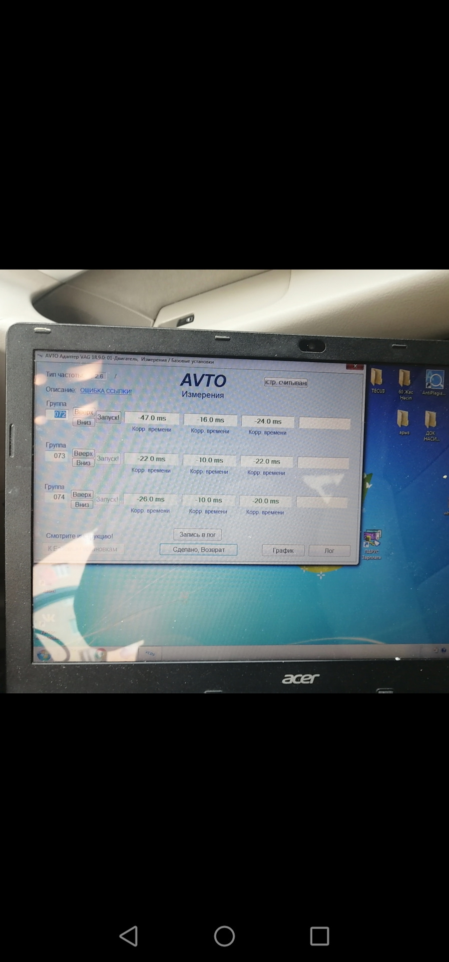

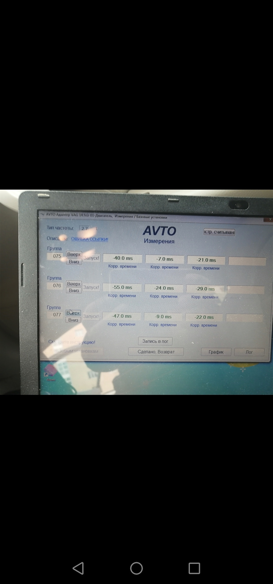

Всем ассалаумагалейкум! Замечаю иногда при езде появляется белый дымок и ядки запах когда стою (запах был и при покупке авто) . По показанием 4 форсунки как то уходит в минус больше
. А так запуском вопше тфьу тфьу проблем нету, вибрация нету, расход вроде чуть увеличился. Когда покупал по трассе 5.6 на 100 показывал при скорости 100-110, щя это больше 6.5литр не опускается. И еще слыхал про гидроудари заклинованием из за перелива форсунок, так вот у меня иногда горячию если заглушит и сразу обратно покрутит стартер то стартер трудом на милисекунды зависает и потом крутит как бы тяжело крутит.масло не грамма не опускается и не поднимается. Может быть из за перелива форсунок происходит детонация не доходя вмт?

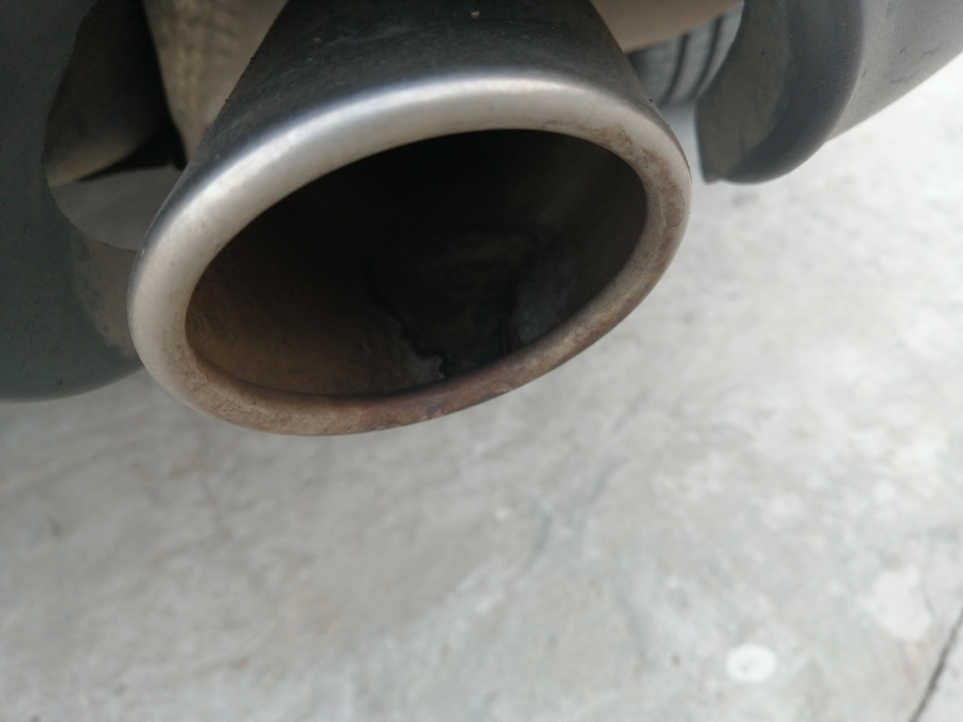

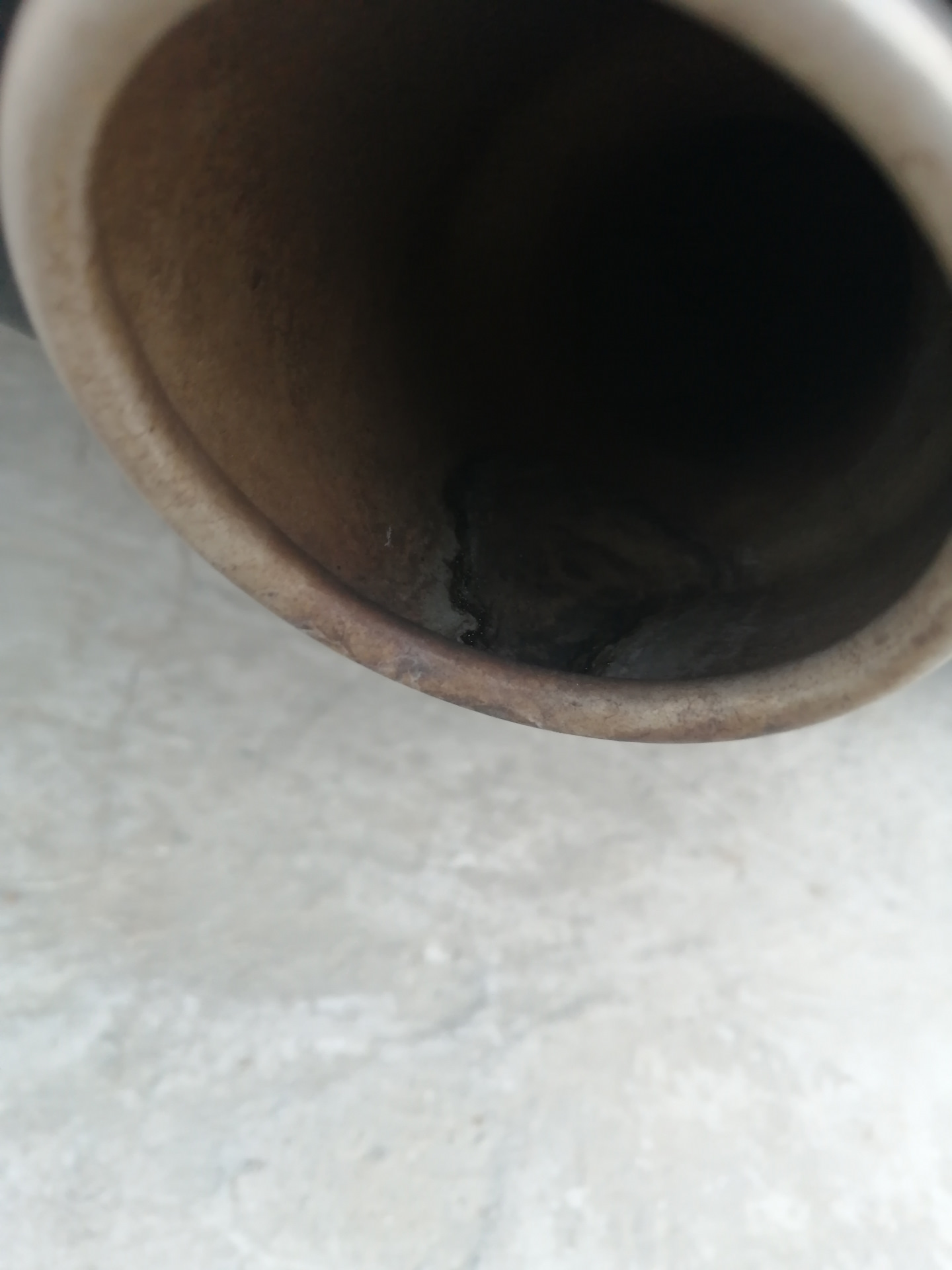

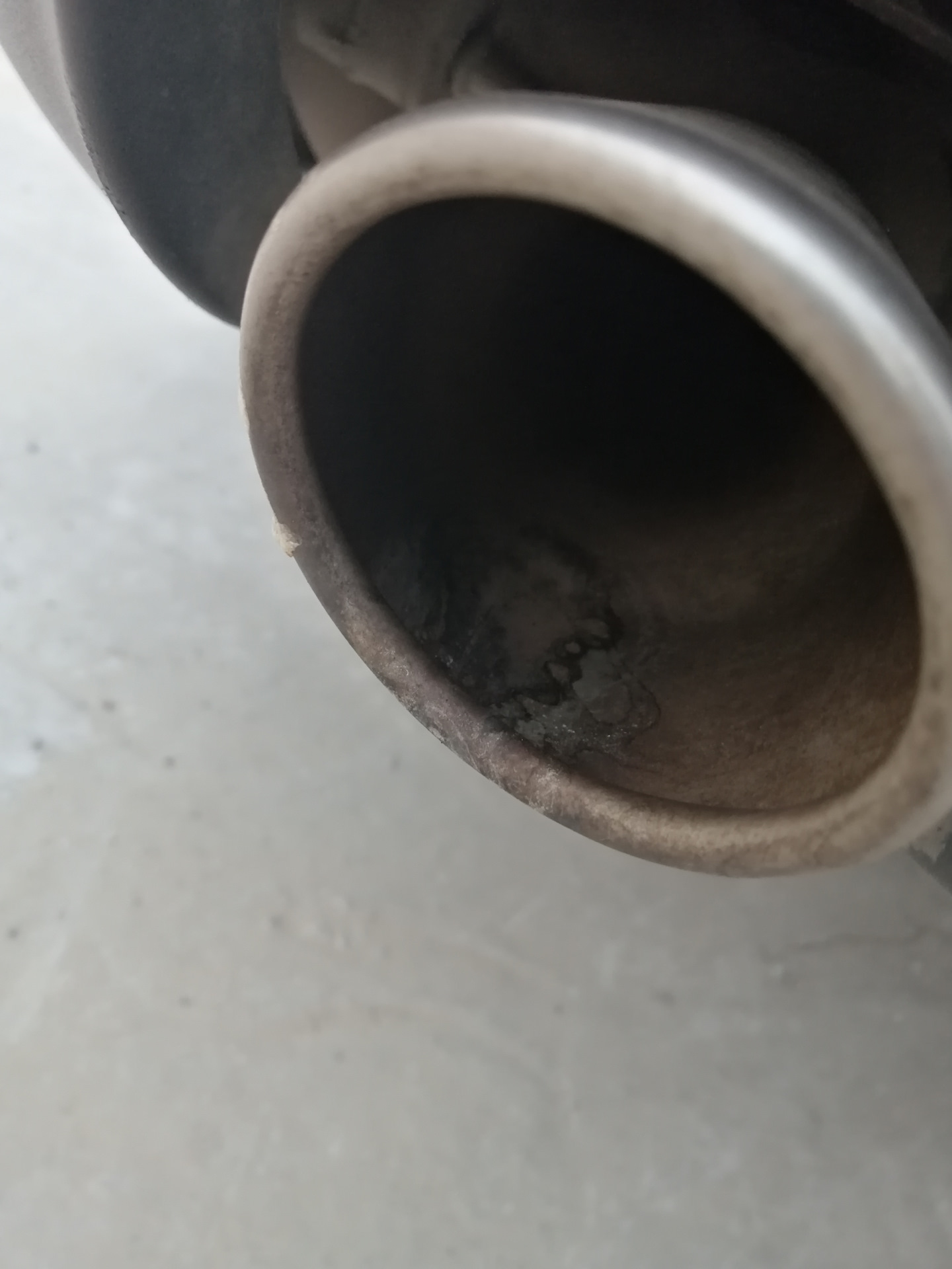

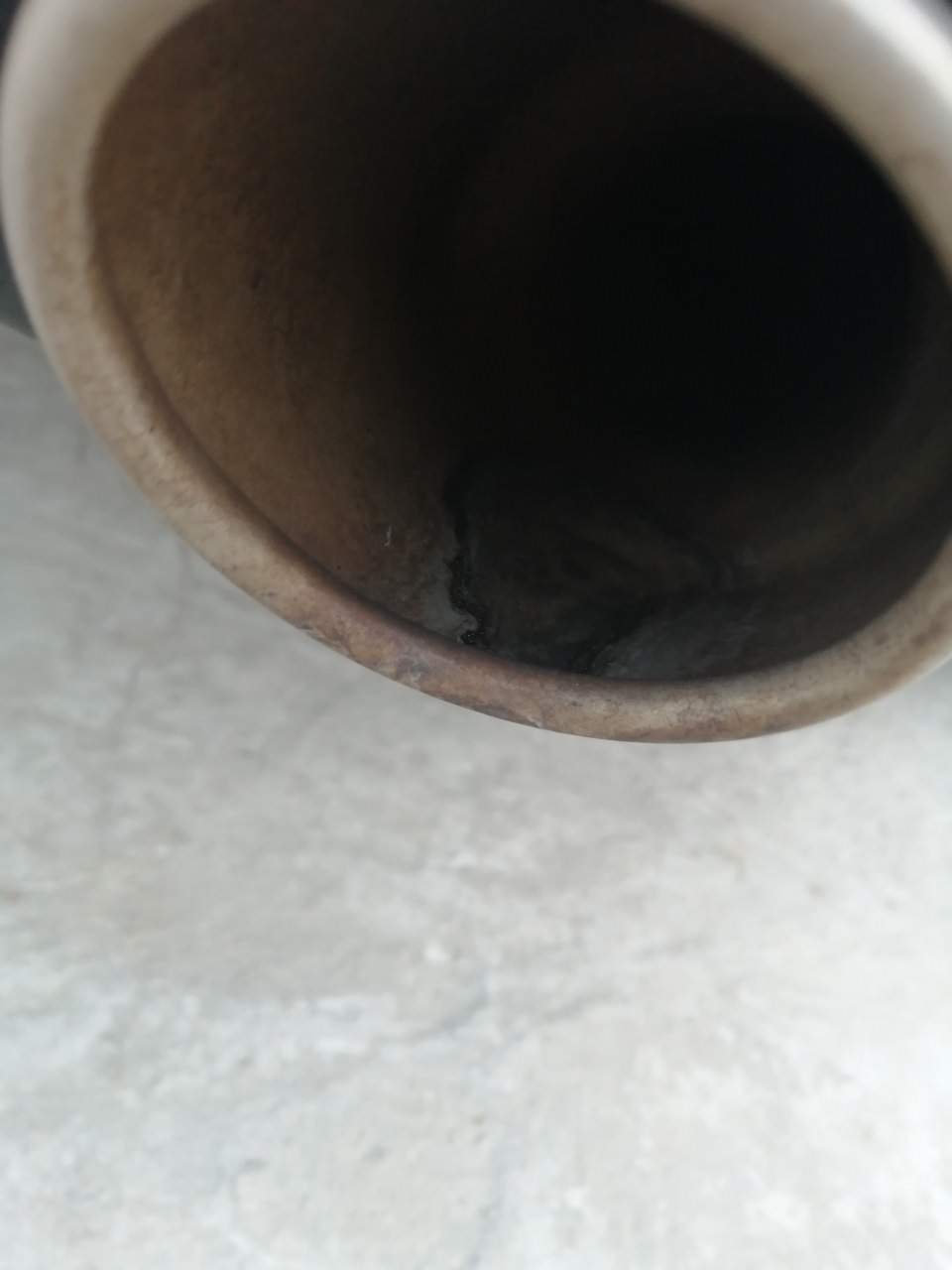

По выхлопу раньше задний хром насадка было всегда было своем родном цвете))) вот сегодня заметил что оно чут чуть по краснел из за температуры чуть руку не обжог))) а там температура как минимум 200С, плевок сразу превратился на пару))) говорят из за регинирация сажевего бывает такое, хотя приборке ни разу не видел значок сажика. В чем может это причины заменит форсунки, выбит кат? И насколько восстановленные форсы отходят чем эти бош 0445116022 не восстановленные?
