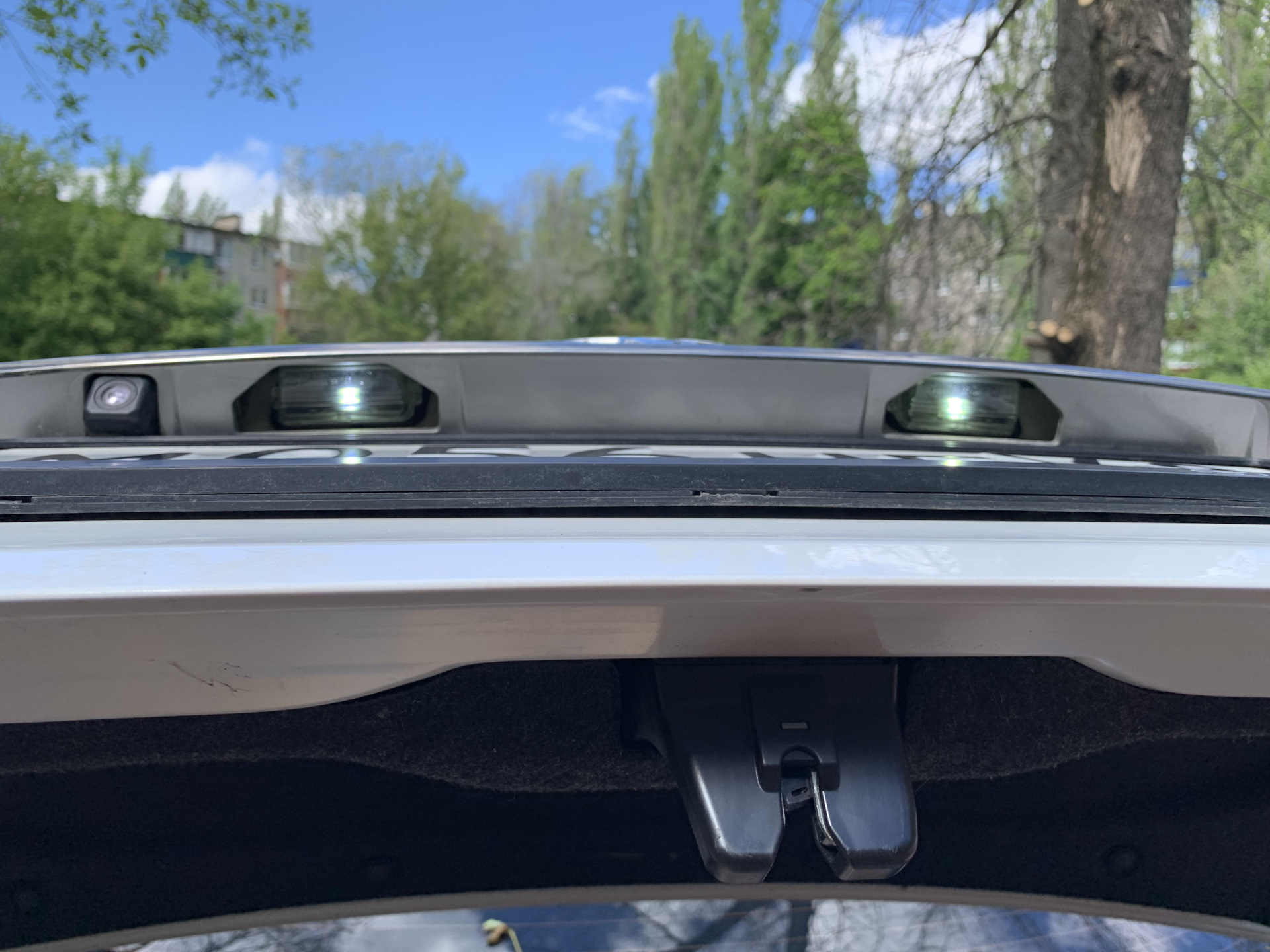

Сегодняшняя запись в БЖ о замене ламп в подсветке номера. Процедура очень простая, но лучше один раз увидеть, чем сто раз прочитать в руководстве пользователя. Стоимость лампочки составляет 40 рубле, а ее замена у дилера стоит 400)) я бы даже сказал не стоит это процедура этих денег, т.к. занимает секунд 20-30 у мастера т.е. стоимость норма часа 72 000))) Для замены понадобится шестигранник 3 мм и безцокольная лампочка.
Далее вставляем шестигранник в специальное отверстие и приложив не чрезмерное но достаточное усилие резко толкаем шестигранник в бок, по направлению в логотипу «тойота» следите чтобы прекратить толкание сразу после отщелкивания верхней (прозрачной) части корпуса.
На прозрачном корпусе подсветки как вы уже наверное заметили есть два отверстия, справа и слева. Но толкать все же лучше в стону логотипа, т.к. если толкать в сторону фары можно затолкать прозрачную часть подсветки под саблю и вытряхнут ее от туда не просто))

Ну не обязательно шестигранником : )
И не надо резких движений, сломать можно как нефиг делать.
Кстати я тоже шестигранником пользовался))) Первое, что попало под руку
Шестигранником удобно)) и рекомендуют им.
Я написал без чрезмерного усилия) !
У меня плавно не отщелкивался, наоборот усилие добавлял, а результата не было, подумал дальше давить треснет, а небольшой рывок сразу отщелкнул. Может быть из-за грязи.
