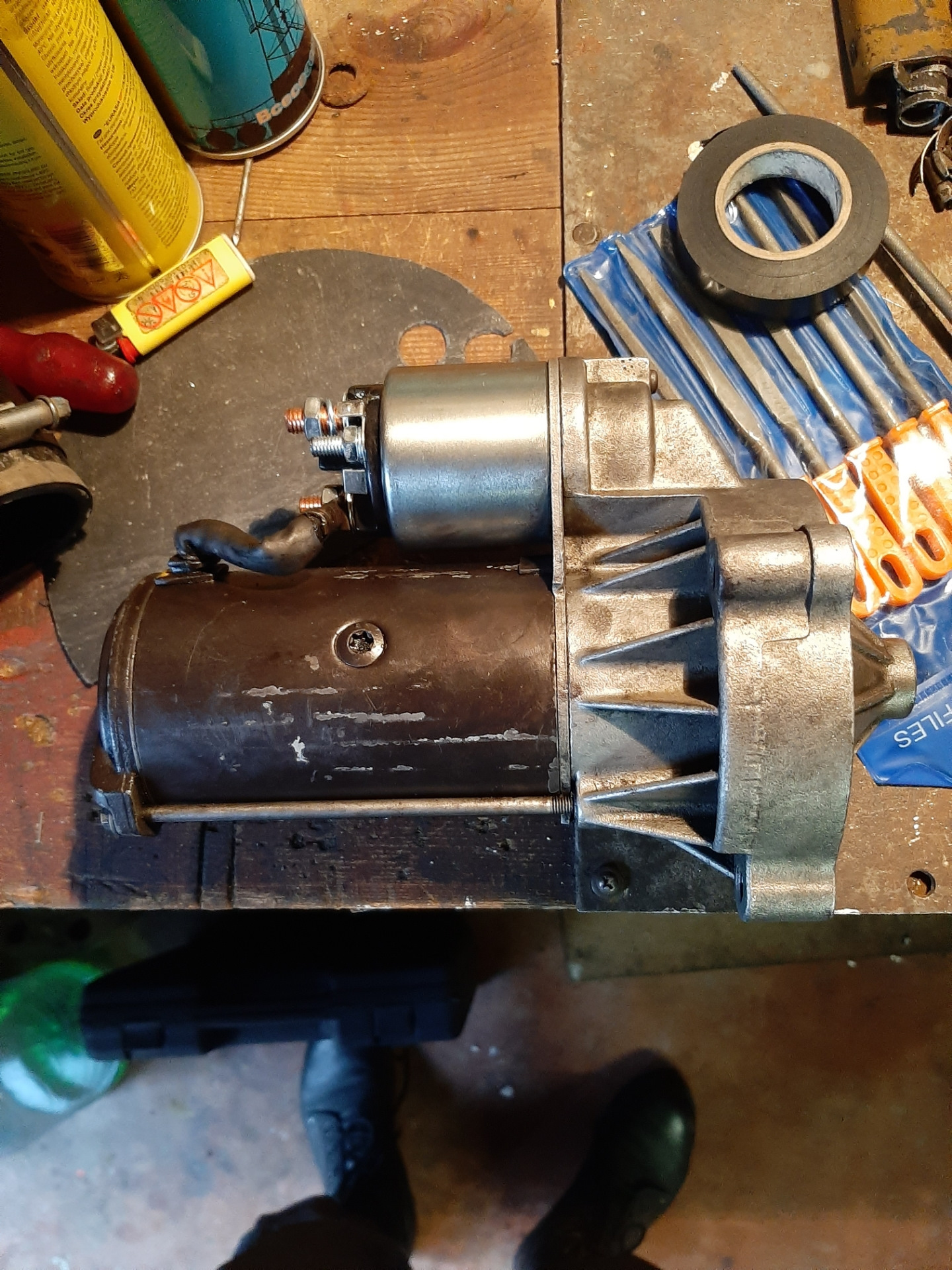

В один вечер не смог запустить свою ракету. Умерло втягивающее.
Снятие и установка стартера дело не хитрое. Думаю сложности ни у кого не возникнет
Подобрать втягивающее та еще головоломка. На стартера валео оч много их по какой-то причине. В магазине помогли, вроде разобрались. Цена 32 BYN.
Сразу решил поменять и щетки 14BYN. Завез электрику 2 часа работы и все готово. Кстати стартер уже был восстановленный, об этом говорит жёлтая краска на корпусе. После всех операций стартер заметно лучше стал крутить! Всем спасибо!

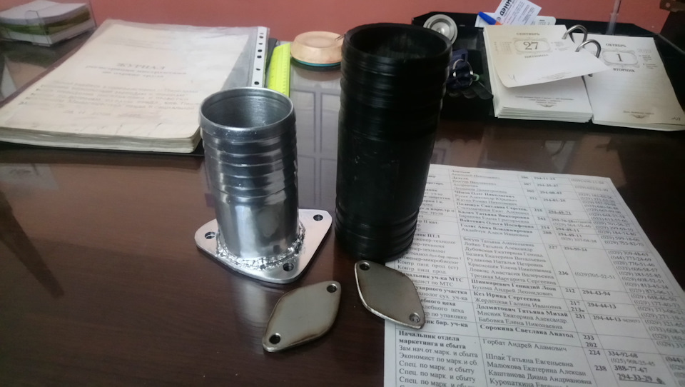

Удаляй пневмодозаторы, иначе стартер буш регулярно менять и проводку. комплект с егр 40 рублей
Спасибо за совет. На сколько это сложно воплотить в реальность?
Там ничего особо сложного нету. Закажешь у меня комплект для удоления пневмодозаторов и егр у меня на драйве описано что как делал
Понял, спасибо я подумаю)
Нечего там думать. Надо стартер и проводку спасать

У тебя лишние детали во впуске. Убери их и стартер скажет спасибо
Не думал над этим. На сколько это сложно на практике?

А с чего он стал лучше крутить? Как я понял, поменяли ведь только втягивающее и щётки.
Это по ощущениям))))
***Кстати стартер уже был восстановленный, об этом говорит жёлтая краска на корпусе.
Скорее всего жёлтая краска говорит о том, что стартер был куплен на разборе. Я за много лет не встречал ни одной мастерской, которые бы метили краской свою работу.
Возможно, но в таком случае я не понимаю смысла такой покупки. Это ведь "кот в мешке". А покупку восстановленного стартера могу понять.
Ну как тебе сказать. Люди делятся на два типа. Перебрать мотор или вкинуть контрактный, перебрать генератор/стартер или так же взять бу "из Европы". Тут сколько людей, столько и мнений. Тем более цена на бу стартера, не космическая. И кто знает, что произошло со старым стартером. На 2.2 моторе из заслонок на стартер постоянно течет масло. Масло+грязь+графит от щеток, смесь для стартера не самая приятная.
Работал на стартерах и генераторах в Москве и после Восстановления всегда метили краской, но в основном по болтам и гайкам. Что-то типо пломбы.
