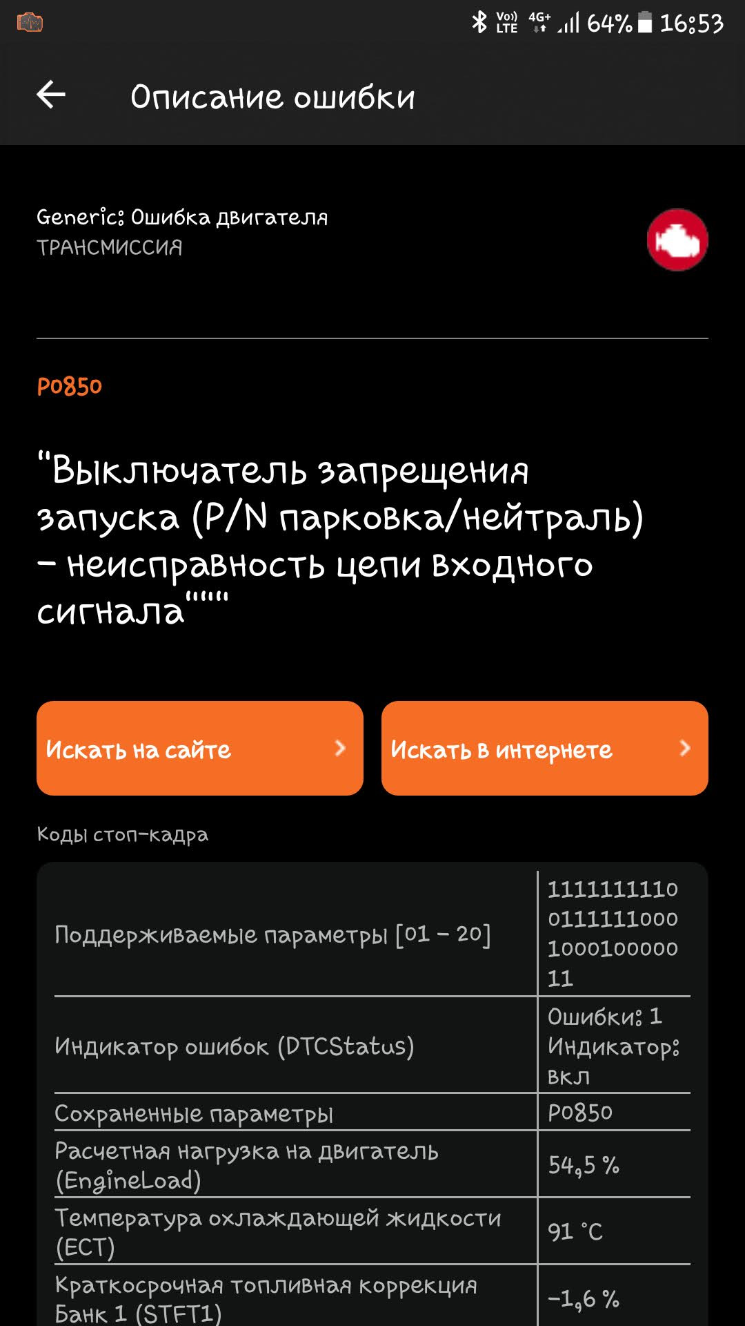

У меня один в один проблема. Ошибка Р0850. Не работает круиз, ( он включается, надпись зелёная загорается на ходу, но не даёт зафиксировать скорость.), загорается i-key на приборке во всех положениях кроме парковки. После установки сигнализации началось. Стар Лайн. Подскажите какой диод меняли.

Ещё ошибка должна быть p0860
Вот тут решение support.starline.ru/ru/co…shibka-p0860-starline-a93
У меня вот такая ошибка.
ну да, ошибся, 0850 это оно
спасибо за комент с описанием ошибки. Покажу установщику. Отпишусь)
Там в статье как раз она и описана)
Manifest086
Что за прога?
obd 2 сканер
