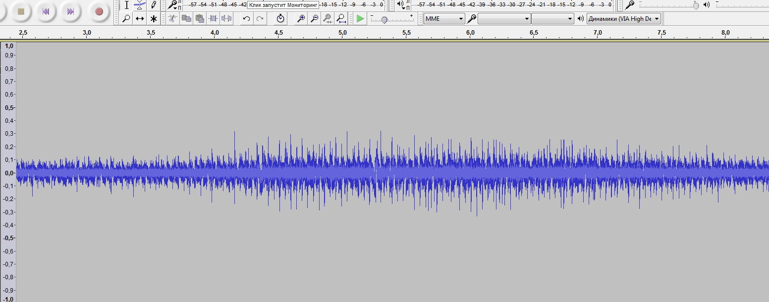

Коллеги, помогите оценить звук и перспективы…что?где?стоит париться?или забить и ездить дальше?
Телефон плохо пишет звук, и он сильно выделил сам стук. На деле, чтобы услышать посторонний звук, пришлось завести второй аналогичный исправный автомобиль, поставив его капот-к-капоту с пациентом.
Небольшая и печальная предыстория…: авто 2012 года, поршневая не менялась, сейчас пробег 105т.км., предыдущий владелец менял масло на 70т.км., за весь перепробег ничего не поливал. Щуп был сухой, до достижения отметки MIN долили 300мл масла. Свечи в норме. Компрессия в районе стука 9, далее 12 в остальных трех.
Рад любому совету. спасибо!
CFNA 2012 г.в., стук в верхней части ДВС в районе первого цилиндра

Эндоскопом пусть цилиндры посмотрят и то что посмотрел разность компрессии в цилиндрах это плохо надо с этим разобраться а стуки у многих эти стуки вот сегодня только зять заехал на gl 500 у него шума в двигателе больше в 5 раз чем на поло хотя у него пробег 23 тыс а на поло 105 тыс

у меня похожая работа двигателя, пробег 77, тоже стук локализуется в том же месте. смотрел цилиндры эндоскопом, нагара нет, криминала особого нет. Компрессию правда не мерил. Это я к тому, что раскоксовка, возможно, и не нужна.
Перекладка поршней присутствует, значит масло меняли раз в15000 и лили не оч хорошее, пробуй раскоксовок лёгкую, потом среднюю, а можно забить и ещё тыщ 150000 проедит, только масло желательно с моющим эффектом то есть не самое дешовое. Они почти все с моющем эффектом и замену сокротить на первое время до 7500 потом каждые 10000.
Сперва эндоскопом проверить все цилиндры, а потом уже и промывки можно, если ничего страшного не будет найдено.

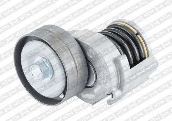

Слушай, я не в курсе про cfna, просто как вариант. На цивиках такой звук издаёт натяжитель ремня навесного, он гидравлический и когда масло вытекает он стучит так же. Если натяжитель отжимается на этом моторе ключем и если можно подлезть, то я бы попробовал его натянуть когда двигатель работает. Опять же говорю что как вариант, по аналогии с другой машиной
тут натяжитель на пружине
Тогда сорян, хотел как лучше)

Не совсем так.Натяжитель работает несомненно от пружины, но и от давления масло.
это вроде от реста?
тут двиг cfna
А они разные ? Если да, то тоже Сорян.
внутри может тоже что и есть,
но врятли из-за этого. Вероятнее сам подшипник

Погоди на ресте ремень
а тут цепь
Имелось виду натяжитель ремня навесных агрегатов. А не цепной
ясно! просто друг друга не много не поняли.я имел ввиду про натяжитель цепи CFNA. там выше на картинке нарисовано, что в поршеньке который давит на башмак есть отверстие в которое попадает масло и плунжер который его внутри удерживает, короче принцип гидрика.и при работе двигла масло помогает или балансирует (не знаю как это обозвать) работе натяжителя.А навесной пружинный как вы уточнили.Короче я ЗАТУПИЛ!
KazinDmitry
Все правильно .

Компрессия низкая может быть от залёгших колец. Тут раскокс может помочь, с особым контролем первого цилиндра. Эндоскопом посмотреть хон (задиры?).

Мне кажется, типичный звук стука поршней ( их перекладки в мертвых точках). У себя менял поршни на 65 тыс пробега (сейчас 98 тыс), но амфорный призвук поршней на холодную немного есть. На сайте рекомендуют раскоксовку, кому помогает, а кому нет. Лично я регулярно заливаю "Супротек", но поможет ли он в данном случае не могу сказать. Ради интереса я бы попробовал — терять уже нечего!
