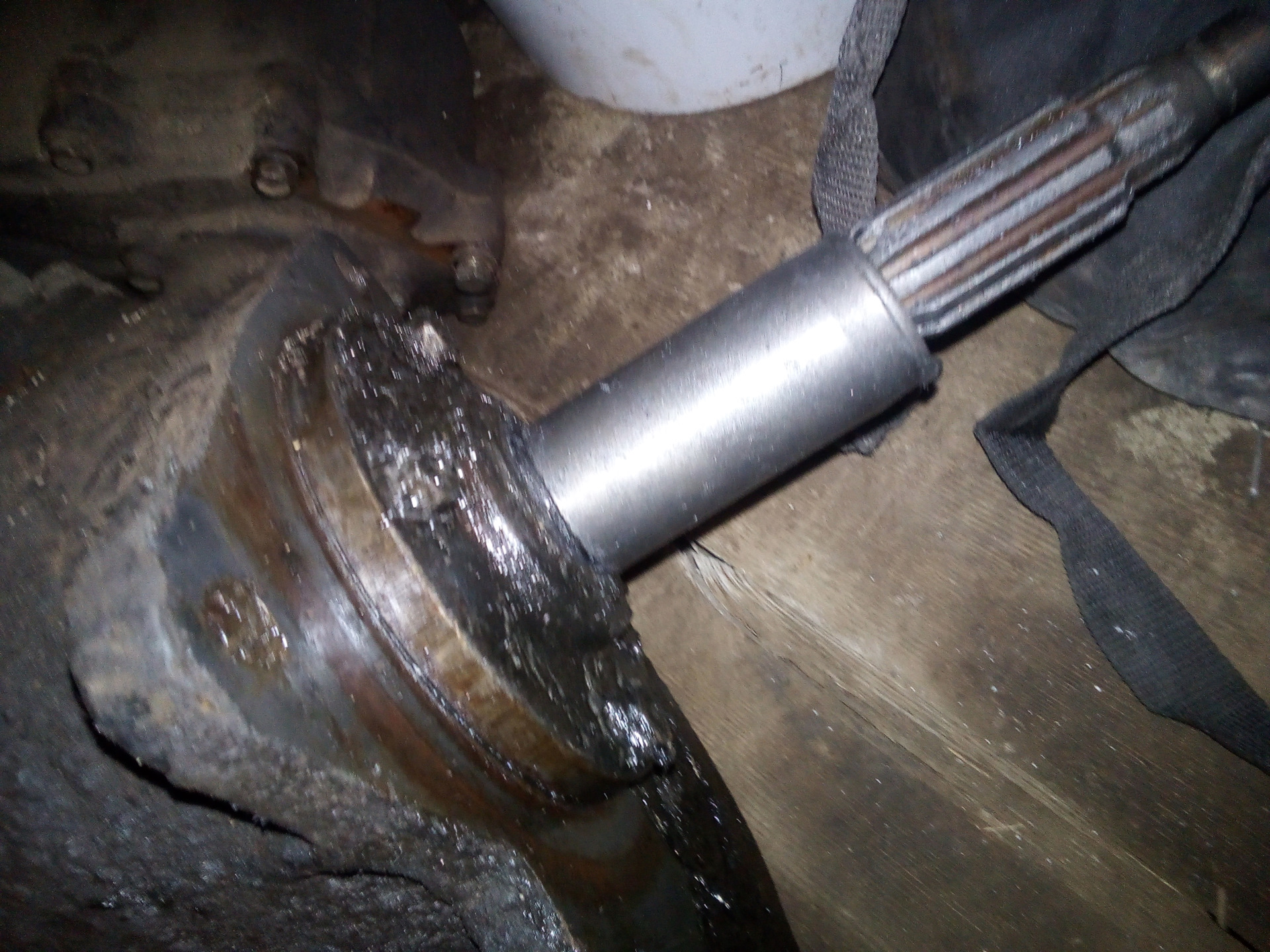

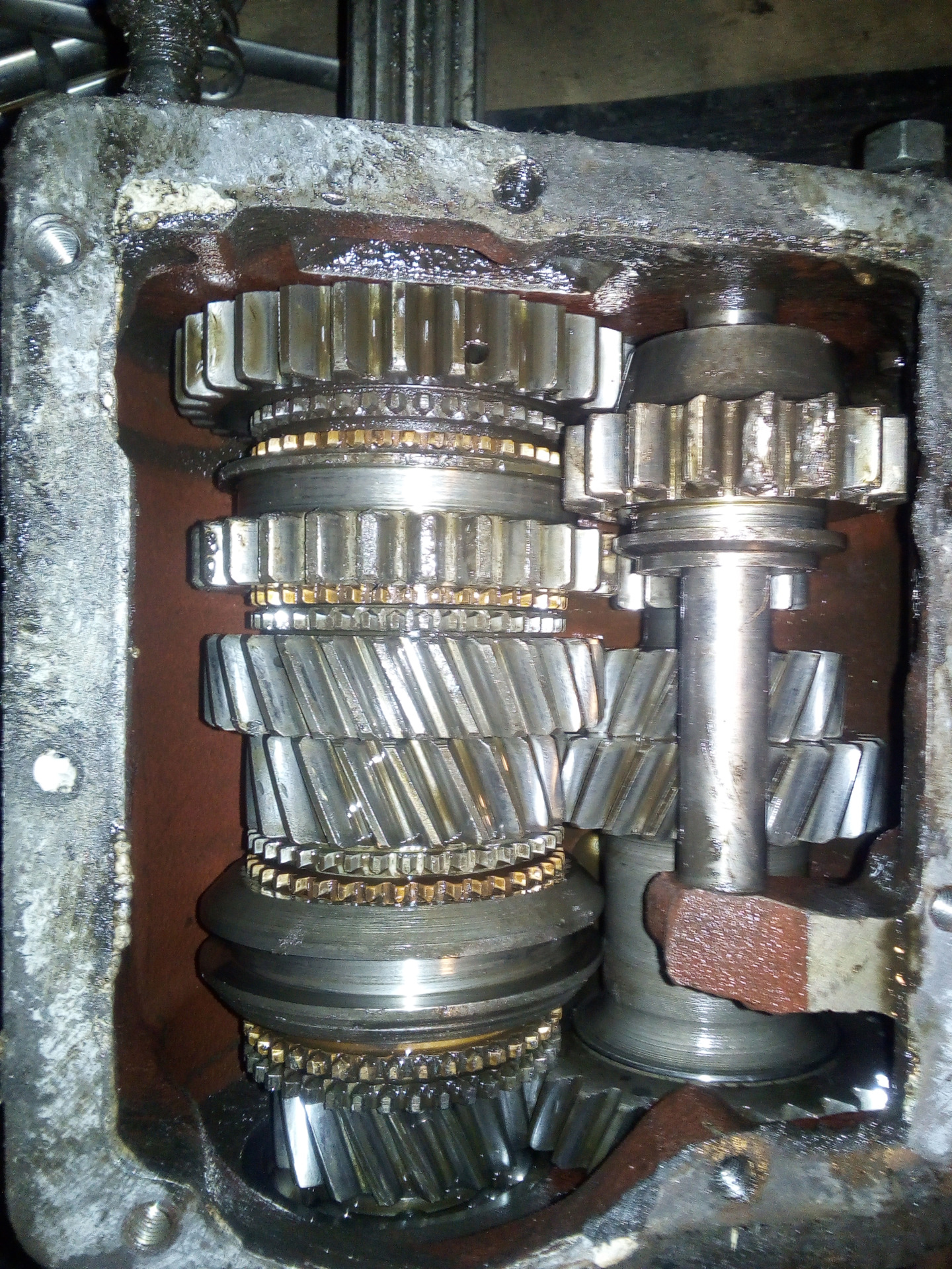

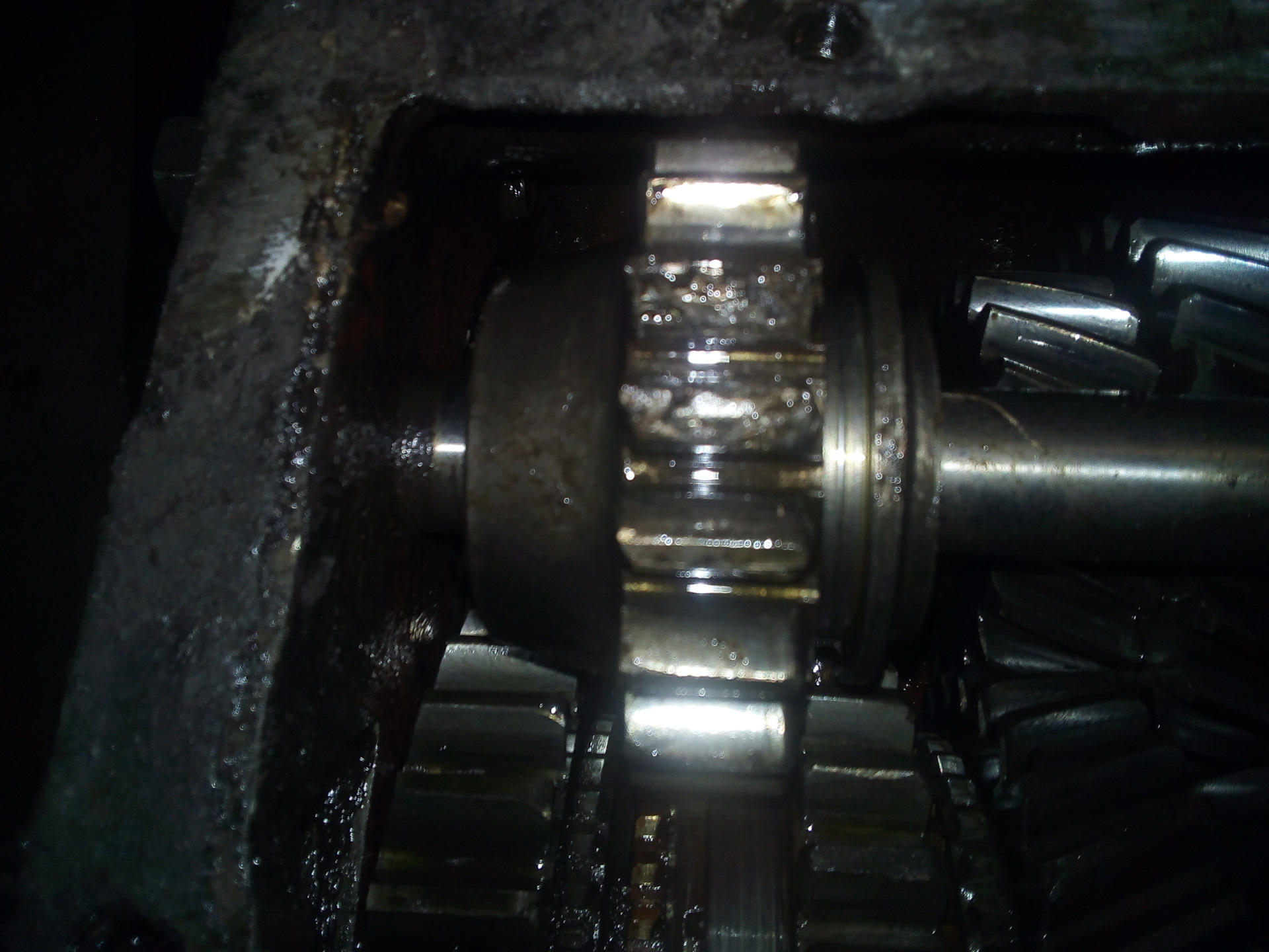

Выяснилось, что крышка кпп на криво наложенном белом герметике, значит, уже разбирали. На рычаге порванный пыльник, под замену с добавлением консистентной смазки на опору рычага. Далее, из 4 шпилек затянуты три, самая капризная в плане сложного доступа без гайки. Скидываю кпп, и сначала недоумеваю, что за труба болтается на первичном валу кпп. Да это же крышка первички! Труба отломана от "тарелки". Судя по всему, сломалось давно. Вскрытие показало абсолютно убитый сальник в этой самой крышке первички, да в самой кпп шестерня заднего хода без двух соседних зубьев, сломаны. В остальном особых косяков не обнаружил, подшипники имеют небольшие люфты, и очень плотную посадку на валах, зубья шестерен имеют небольшую выработку, без забоин, выкрашиваний. Больше всего удивили синхронизаторы, как новые! Хотел все же разобрать кпп, заменить игольчатый подшипник между первичным и вторичным валами, но не смог разобрать. Решил забить на это дело.

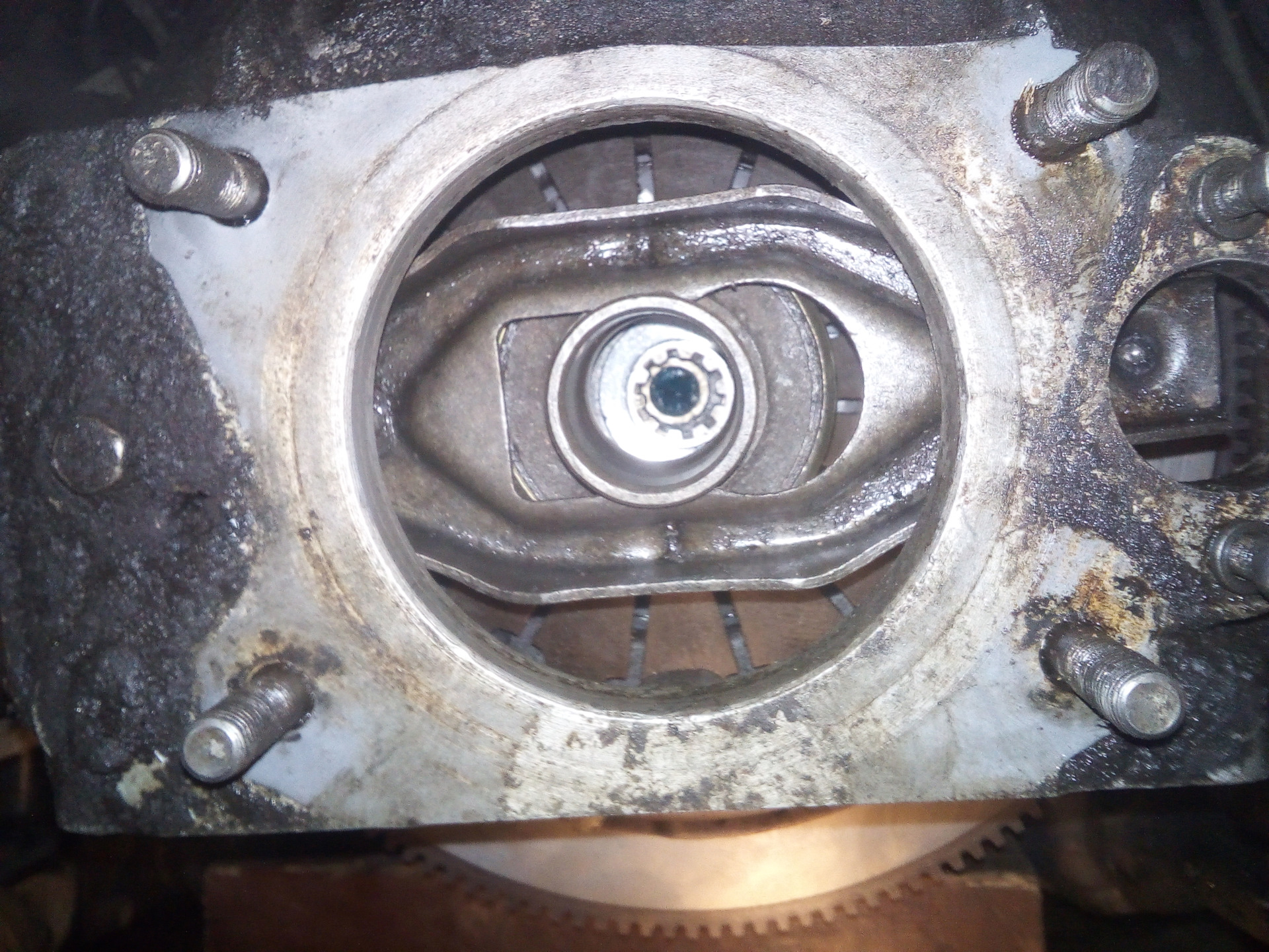

Далее, разбираю сцепление. Еле вынул из колокола при открученной корзине выжимной подшипник и нажимной рычаг, ещё подумал, а как же буду ставить назад.
Вытащил корзину, диск — диск сточен в меру, до заклепок далеко, а на маховике две широкие борозды шириной по сантиметру и глубиной примерно 1мм! Значит, диск как минимум второй по счёту и при его замене маховик оставили, хотя по сути ему прямая дорога в металлолом. Кстати, на маховике венец имеет стесанные зубья не на той стороне, откуда вставляется шестерня бендикс-вейсс стартера. Значит, его уже переворачивали.

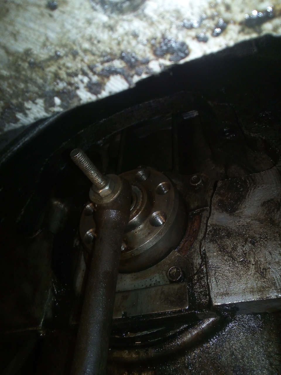

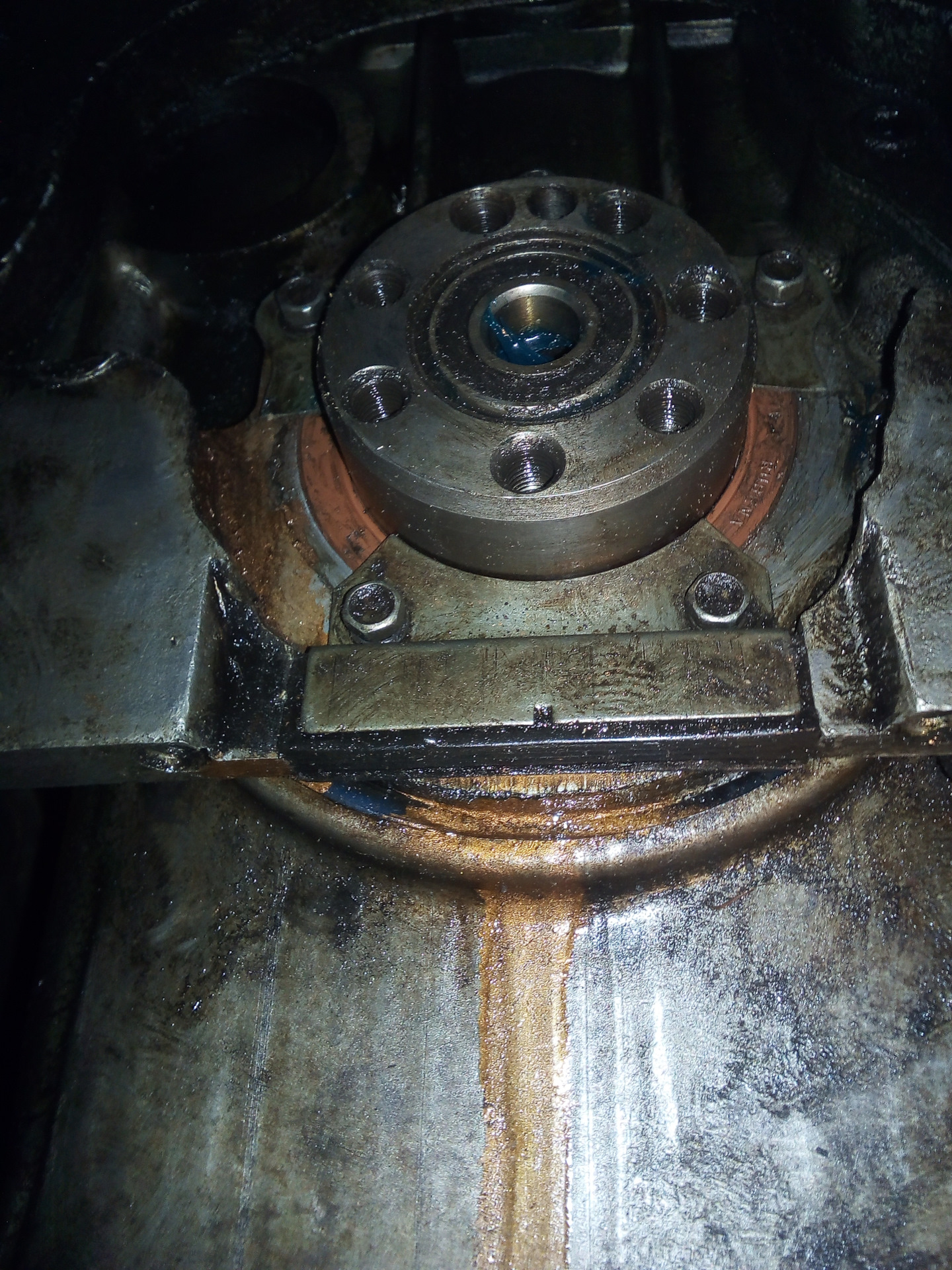

Посмотрел подшипник коленвала, в который входит первичный вал, вращается неравномерно, решил менять. В интернете рекомендуют использовать обратный молоток, под рукой нет и делать его неохота, обошелся подручными средствами. Болт м8 вставил шляпкой внутрь подшипника, к нему прикрутил ручку воротка и через этот рычаг ударял молотком, подшипник сдался, хотя сидел крепко, проржавел и внутри, и к посадочному в коленвала. Поставил новый, предварительно погрев его в растворителе без закрывающих колпаков, и набил его синей литий-молибденовой консистентной смазкой. Надеюсь, послужит дольше.

Подшипник в торце КВ можно хлебом или солидолом выбить. Еще мылом можно )))
Слышал)) если б не получилось выколоткой, так и делал бы!
