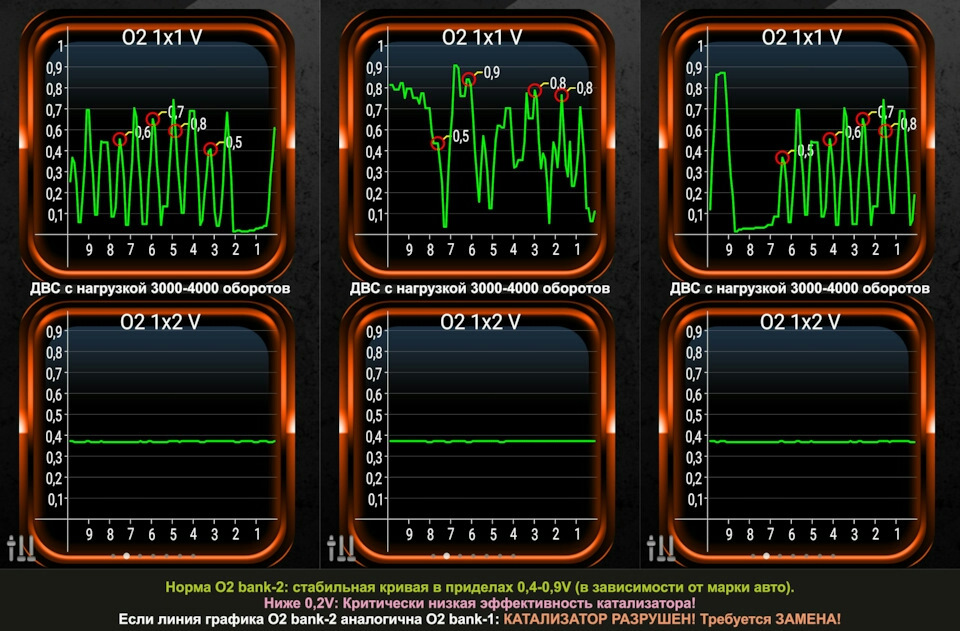

Всем привет, вчера решил прокатиться и вдруг в какой то момент загорелся чек, как обычно бывает в ноги в сердце вступает сразу😆доехал до электрика считали ошибку, ошибка по катализатор у, ошибку скинули, сейчас не горит, теперь вопрос на долго ли хватает наших катализаторов и в чем может быть проблема что кату не понравилось что он ошибку выдал? И из за чего кроме того что он забит могла высветиться ошибка? И что посоветуете удалять? Пробег 146тысяч, езжу на газу и на бензине прогрев.

А показания с лямбд снять религия не позволила ему?! Или он дурачок?! Видимо, точно, дурачок!
Видя эту ошибку, любой в здравом уме и рассудке, первое что делает — это смотрит на графики напряжений с лямд! Это нужно, чтобы понять как работает катализатор?!
Не нужно гадать! Нужно снять эти показания! А уж потом и будете делать выводы…
Скрин с допусками для примера приложил к комменту. Ваши скрины в студию!
Согласен полностью. Лямда может быть целой. Но не работать корректно из-за износа.

Ошибка по 2 лямбде
Периодически сбрасываю и на пару тысяч километров хватает. Быстро появляется когда по неровной дороге покатаюсь, битый асфальт или щебень. Грешу на уплотнение приемной трубы, видимо воздух подсасывает во время тряски машины. До весны потерплю.
…а у меня такая ошибка вылетает раз в 3.5тис.км. ругается кат на выходе на непонятки бедной смеси особенно когда катишься с уклона и тормозиш двигателем без подачи топлива…стоит Мультитроникс и Я с этими проблемами не парюсь…обнулил на ходу и дальше катишься…

Каталик обычно если забит или сгорел, то почуешь как будто при ускорении тебе на хвост камаз повесили и тяга пропадает. А пока только проблеммы с другим. Не спеши катализатор вырезать. Если конечно не прошит под евро2. Тогда надо. Там смесь быстро каталик сожгет

Не стоит торопиться удалять катализатор! Перепрошивать систему придётся под евро 2. Чтобы обойти лямда.
У вас может стоять металлический а не керамический катализатор который служит очень долго.
Найдите действительно хорошее сто, которое может проверить все датчики на стенде, топливную смесь и только когда 100% будет известно что катализатор здох. Тогда и вырезать. И вваривать стронгер…

150т.км уже прилично, надо наблюдать, глянуть на кат, забит или нет. Машина не тупит, разгон, тяга?
Разгон не жалуюсь, заводиться с пол пинка хоть — 20 ну тупит или не тупит это тяжело сказать когда авто на газу, хотя газ нажал и она ответила.
ну вам скорее надо поправить газовые карты, после установки ГБО тоже выскакивала бедная смесь, поправили и всё

Скорее всего фильтра пора менять газовые. У меня так было. И тяга пропала. Тож думал кат менять, но начал с гбо и сменив фильтра появилась тяга до пробуксовки.

Смотри, если газульку нажал и ускорение идет без перерывов, то выхлоп живой и кат тоже.
А ещё как проверить можно?
Только визуально. Открутив и засунуть камеру с фонариком. На али такие есть . И в сервисах бывают. Смотрят через свечной канал внутри цилиндра.
Только сам лично просмотри и убедись что каталик ровный без глухих каналов. Погугли инет заранее, как выглядит норм каталик и сгоревший.
