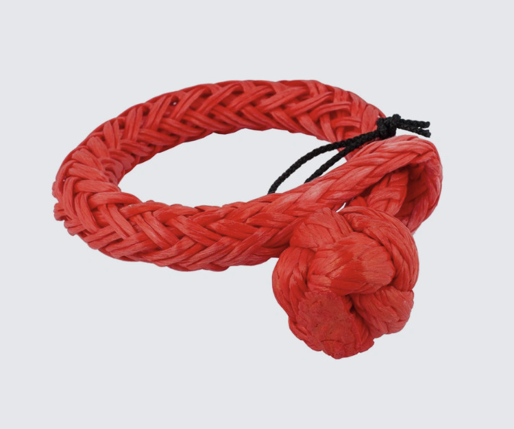

Стальные в топку. Погибают быстро. Вот тема
Быстро погибает из "би би"))) моим уже лет 7, живы, здоровы
У меня из паука были. Толстые. Но чет гнутся все равно. А уж если брать дорогие, то решил попробовать мягкие. Правда, размер лишканул. Они на 8 тонн…еле лезут в проушину🤣
Лишь бы лезли)
Ну эти тоже норм, снегом не забьются
За 9 лет офф-роода ни один шакл не погиб. ))
Мягкий или железный?
железный.
