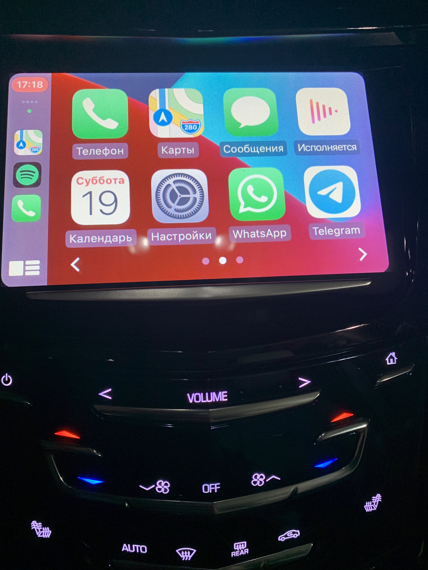

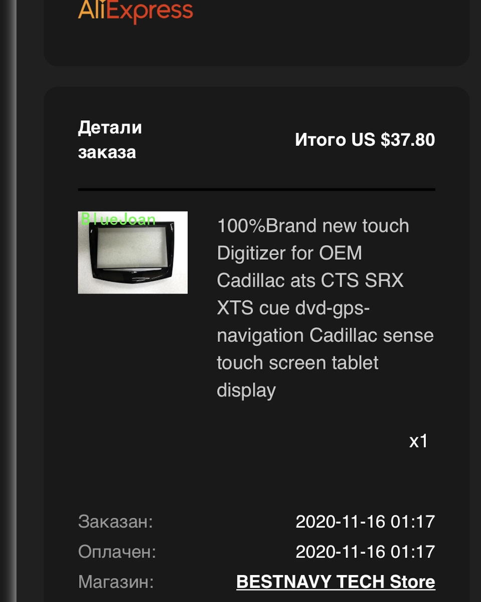

С недавнего времени начал лагать CUE. Экран тупо не откликается на нажатия, как выяснилось это touch screen CUE.
Опять же как выяснилось, проблема распространённая, в том числе и на drive2 также уже несколько историй описано от пользователей Cadillac CUE.
Поузнавал по сервисам, предлагают экран с работой по замене в районе 15-20 т.р., сначала планировал потратиться и быстро сделать, так как раздражали эти переодические зависания. Но почитав здесь и посмотрев несколько роликов на YouTube (

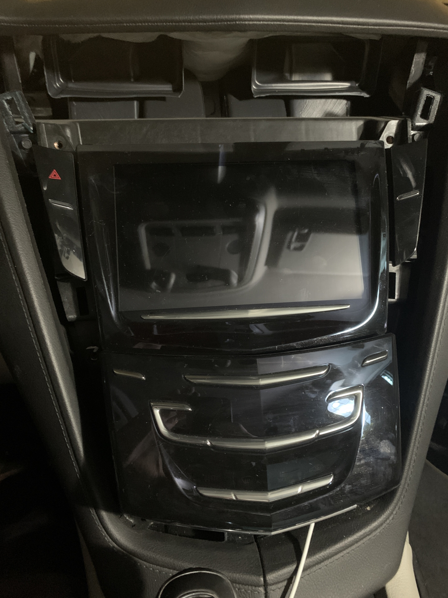

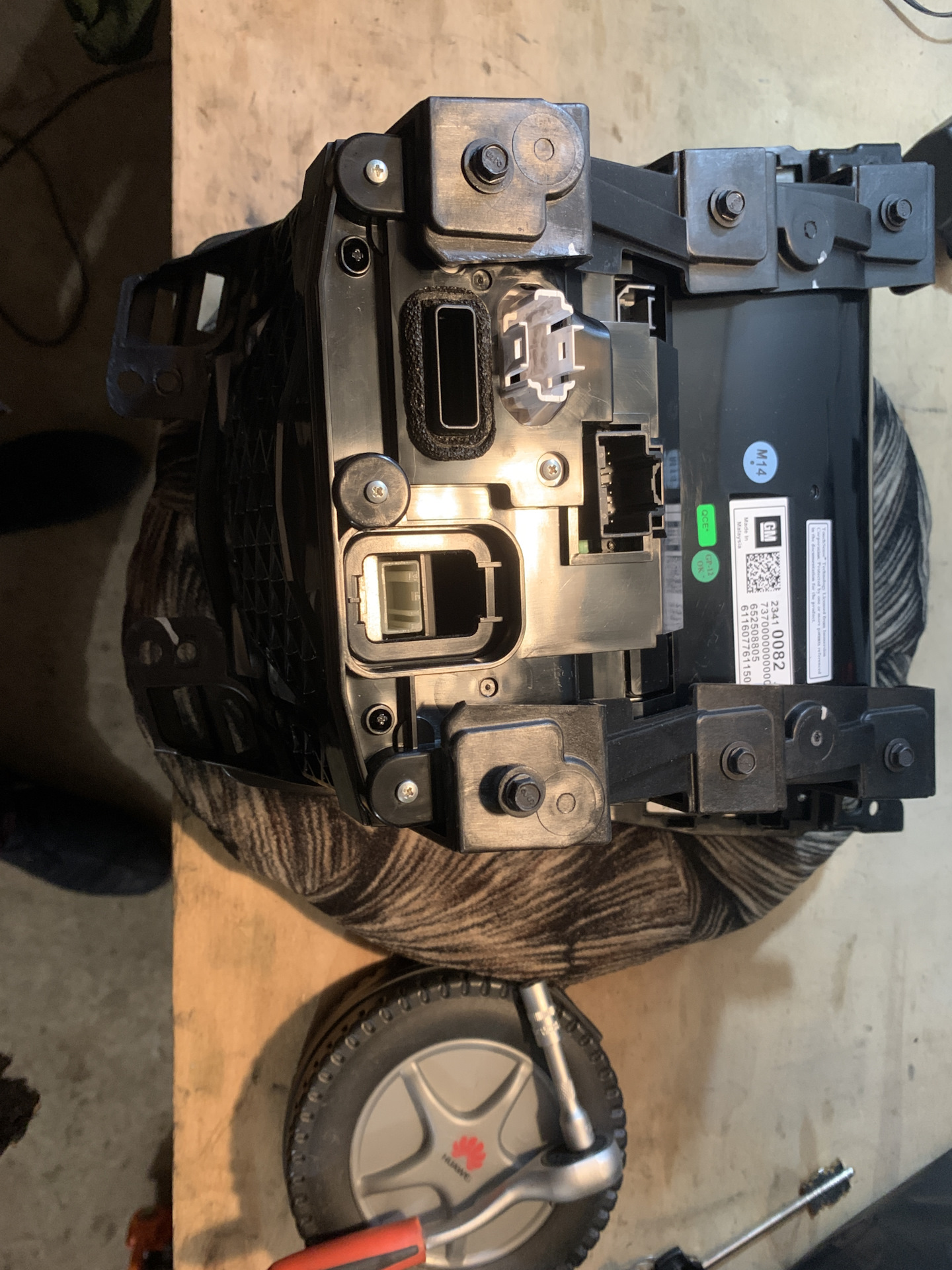

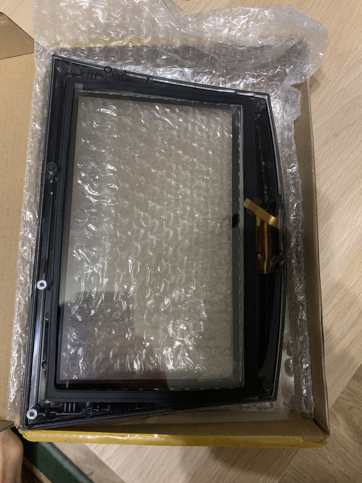

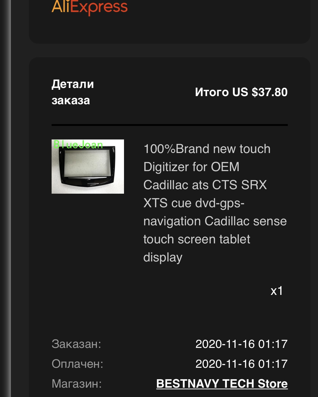

Заказал экран у продавца, с наибольшими положительными отзывами. Получил заказ через три недели, поехал менять в гараж.
На все про все ушло 3 часа, в целом все не сложно. Из пассива, завалилась головка под панель или в воздуховод отопления при откручивает винтов, найти не удалось 😨. Экран работает штатно, хз насколько их хватает…
