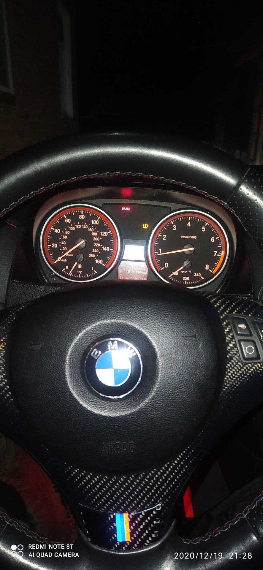

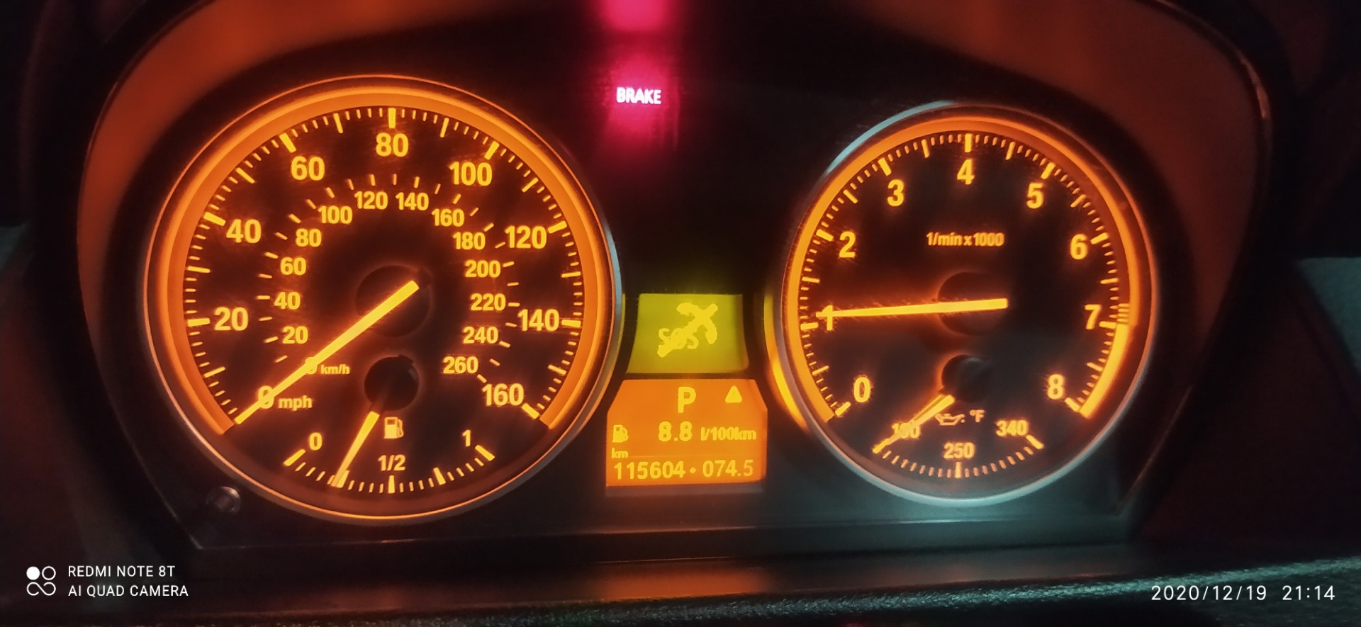

Не должно работать, по идее) на приборке горит точка между общим и суточным пробегами, значит свой вин не прописывали, следовательно и не разбирали щиток. Если будете разбирать, то посмотрите, есть ли привод на тарелке прогрева, но он был, если не путаю, только на е60, возможно, ещё на е70, тут не уверен)
Я себе когда хай щиток ставил, разбирал щиток, выпаивал чип, с помощью программатора прописывали мой вин, обнуляли пробег, далее впайка и сборка, другого способа не знаю
Есть другой способ, я заказывал себе приборку в м стиле прислали с моим вином только потом прокодил под комплектацию тачки и всё
Ну я имел в виду что ты свой родной щиток не разбираешь, а в донорском да выпоиваишь и обнуляешь пробег а вин он сам автоматически с пробегом подхватит
Родной и не за чем разбирать. Главное занулить данные в доноре, об этом и писал. Вин можно не прописывать, тоже верно, зануленный донор подхватит его из блока CAS. Но я сразу прописал, была возможность.
Это как это интересно она вин подхватит, если только пробег нулить?

Есть фото как работает шкала прогрева?
Чет я сам пока не понял толи работает толи нет
А зачем мне приборку то разбирать? Вин вроде прописывпется без вскрытия. Панель от е92
У меня пробег сам встал мой
Это происходит если на твоей приборке был пробег больше чем на доноре
