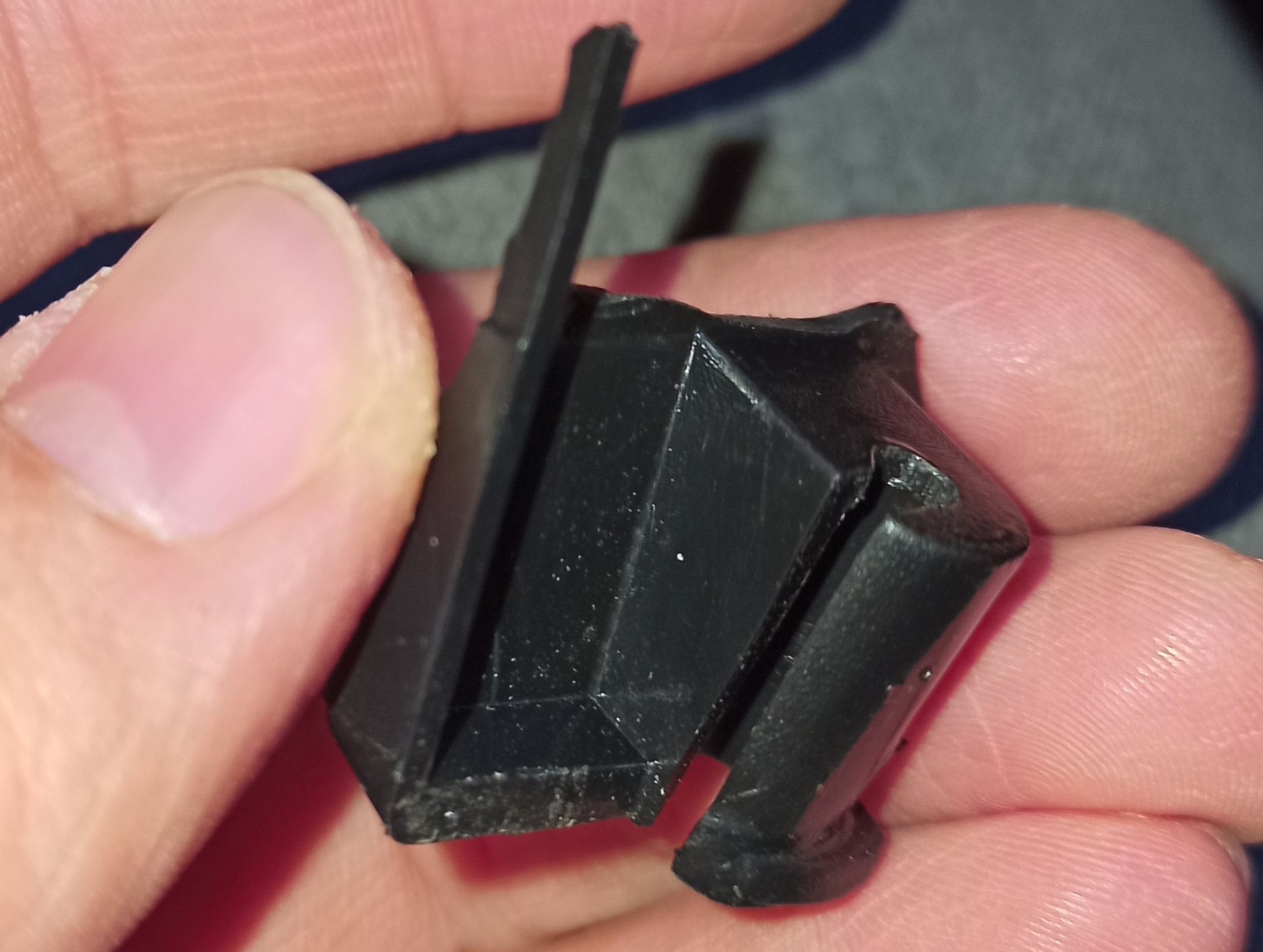

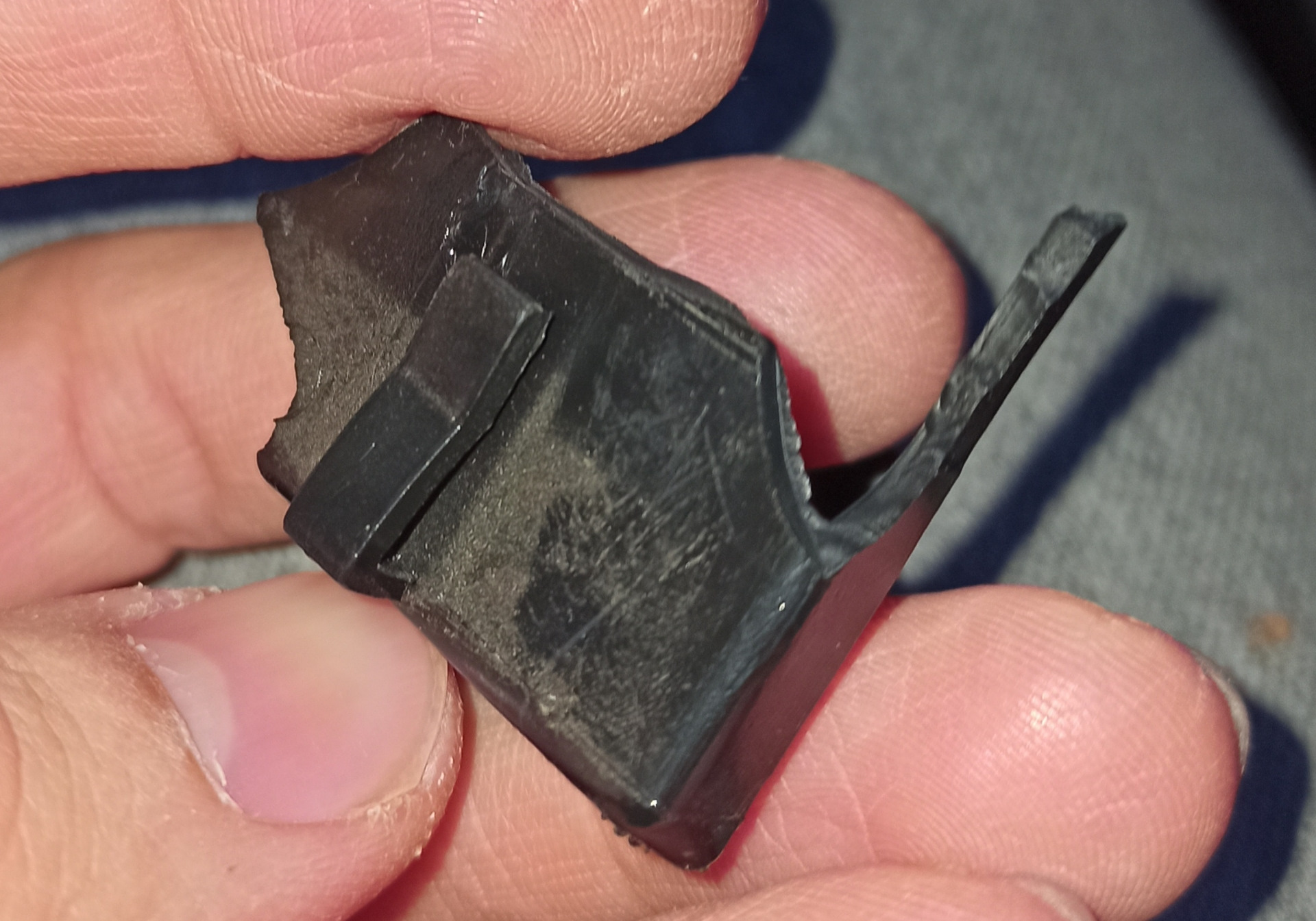

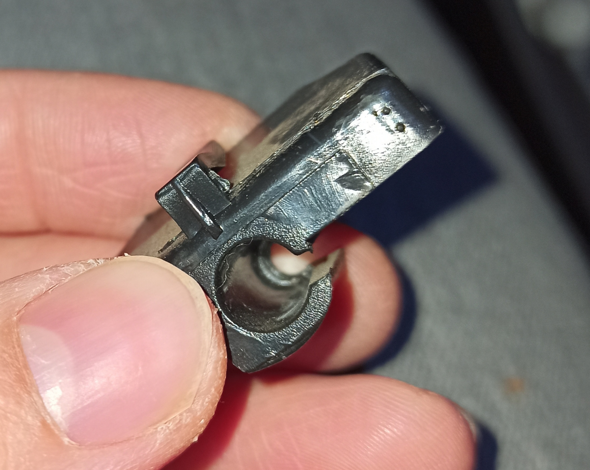

После работы, придя на парковку, меня остановил парень и попросил прикурить.
Ок, сказал я и стал открывать капот.
Вместо заветного "щёлк", прозвучало "дзыньк" и на пол что-то упало.
Это ответная часть ручки открывания капота. В него упирается тросик капота.
Давно замечал, что капот открывается очень туго, но не ожидал такой подставы =(
Кто в курсе, если какой-то усиленный кранштейн, чтобы избежать этой проблемы в будущем?
Как облегчить открывание капота? Что-то смазать?
Спасибо

Ручка у меня целая. Обломало вот это Как найти в сборе подскажите пожалуйста

Здравствуйте. Купил новую ручку.
Если зафиксировать броню тросика и потянуть за сам тросик, то капот откроется
Вот эту часть подскажите как меняли?
Там все интуитивно понятно. Открутить 2 болта (вроде) вынуть трос и поменять

Открыть можно пассатижами на себя потянуть где ручка открывания капота. А решил эту проблему, заменой длинного троса что из салона идёт. Их там два длинный и короткий.
Я пролил тросики многоцелевой смазкой (именно смазкой, а не вд) и трос менять не пришлось (хоть и купил уже).
Теперь капот открывается очень легко.
Я как поменял его так и забыл уже лет пять точно.
Сломал два раза, открывался очень туго. Заменил длинный тросик, теперь открывается мизинцем. Короткий остался в запас.

Раньше у официальных дилеров заказывал. Сейчас на Озон она есть.
Вот эту часть можно купить где-то? Как она называется правильно?
Нет она только в сборе.

Можно попробовать реанимировать (разработать) старый трос (смазать его шприцом, жидкую смазку под рубашку). Свой удалось так реанимировать, работает уже год…
Поможет только замена троса.
поможет только одно, меняй длинный трос, который идет от ручки, которую ты сломал, ну и ручку тоже… была точно такаяже проблема летом. и замок снимал промывал… короче НОВЫЙ ДЛИННЫЙ ТРОС
