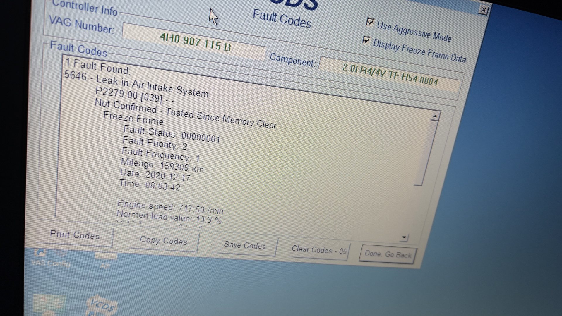

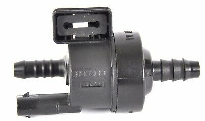

Если короче, после перебора и замене адсорбера, клапан адсорбера (который рядом с ним), фильтр топливный, подувки дымом и многие другие манипуляции. Приговорил клапан N80! Сомневался что проблема в нём потому что он цокал, вроде как работал. Заменил его и всё работает отлично!
Запчасти на фото: 4H0907115B, P0441
