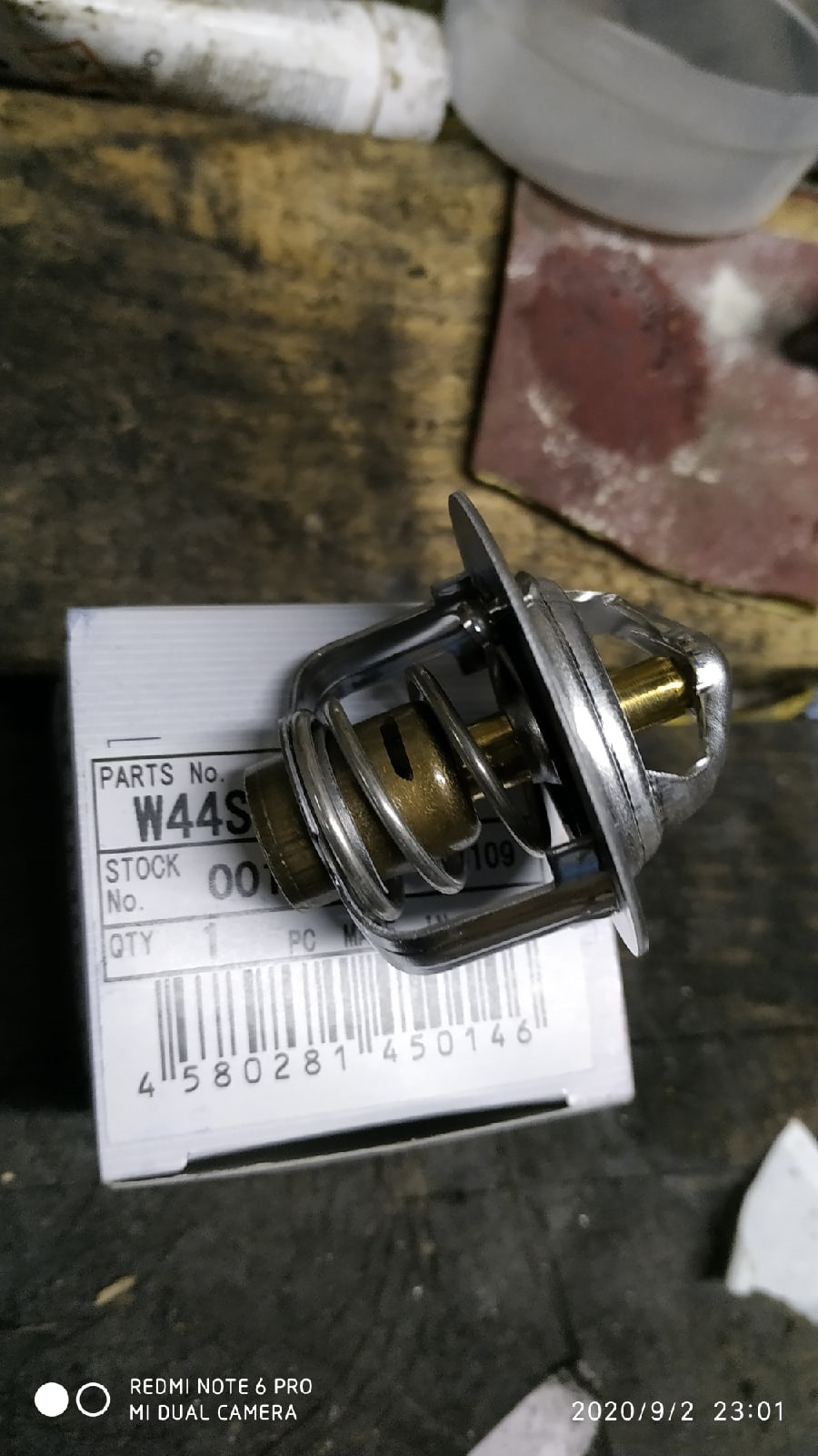

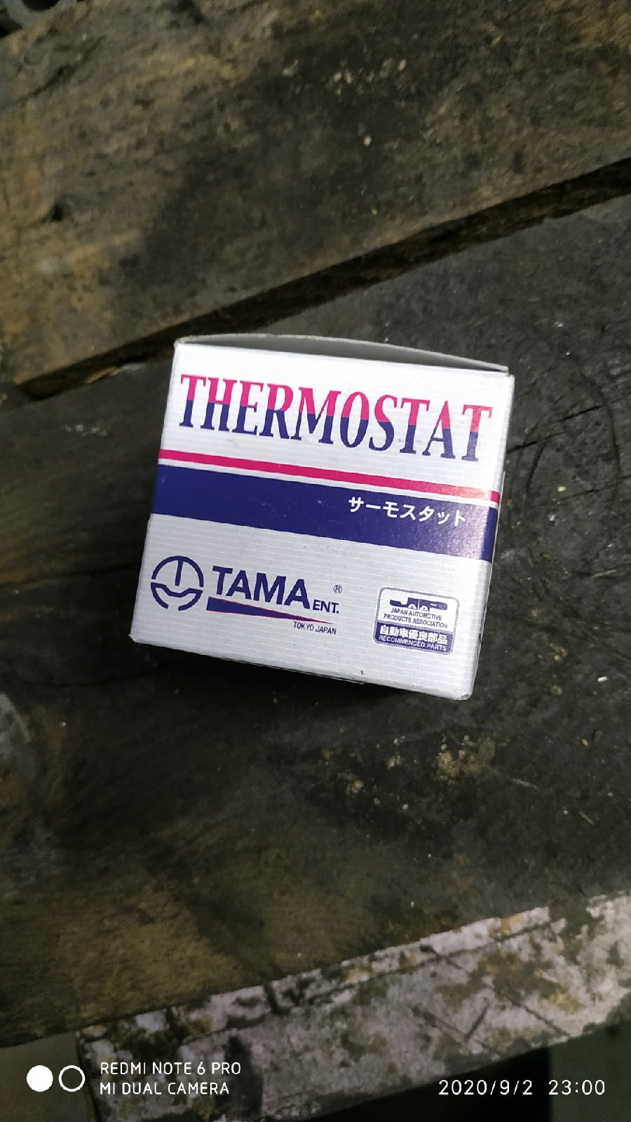

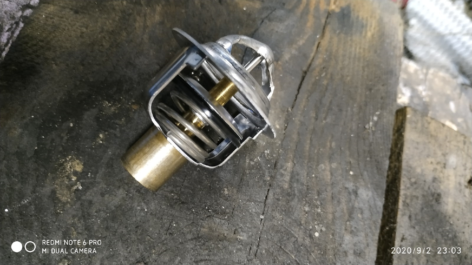

Привет всем. Пришлось доработать корпус, хотя до этого читал, что эти термоэлементы подходят на наши термостаты, видимо для старых версий --2110, калин. но, не беда, когда воображение и смелость берёт своё. :)

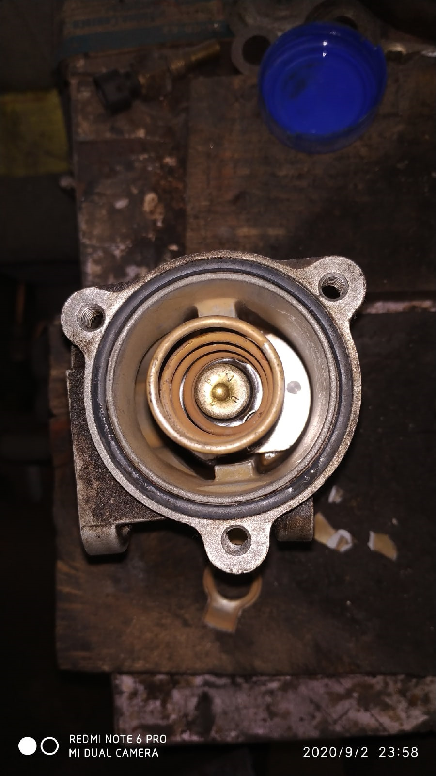

Открытие где то на 1.3 см.
Открыт

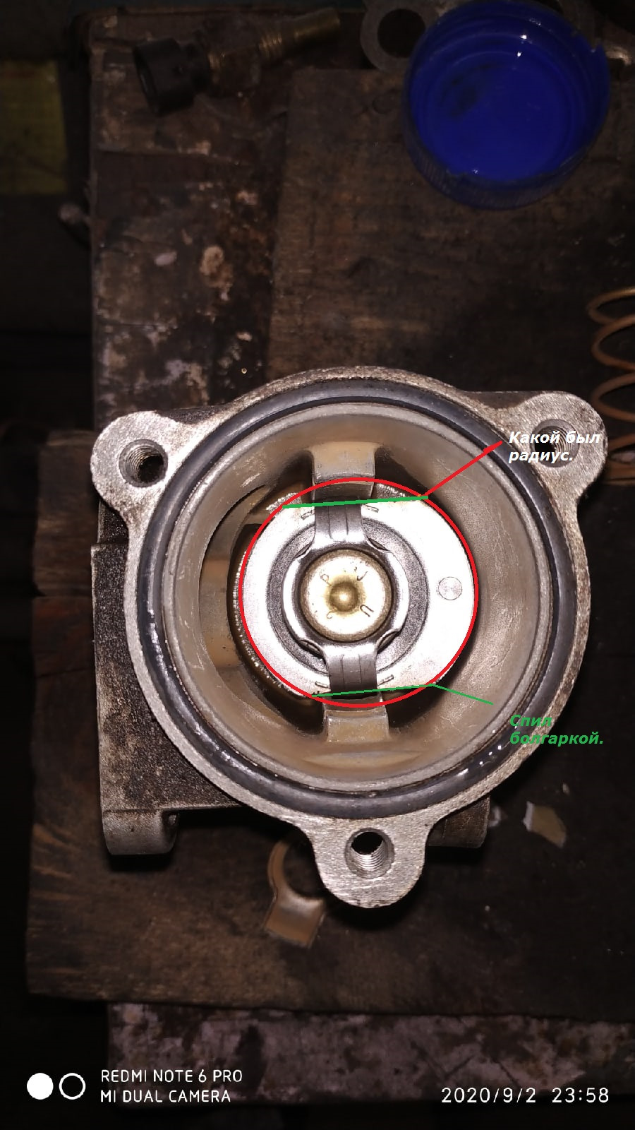

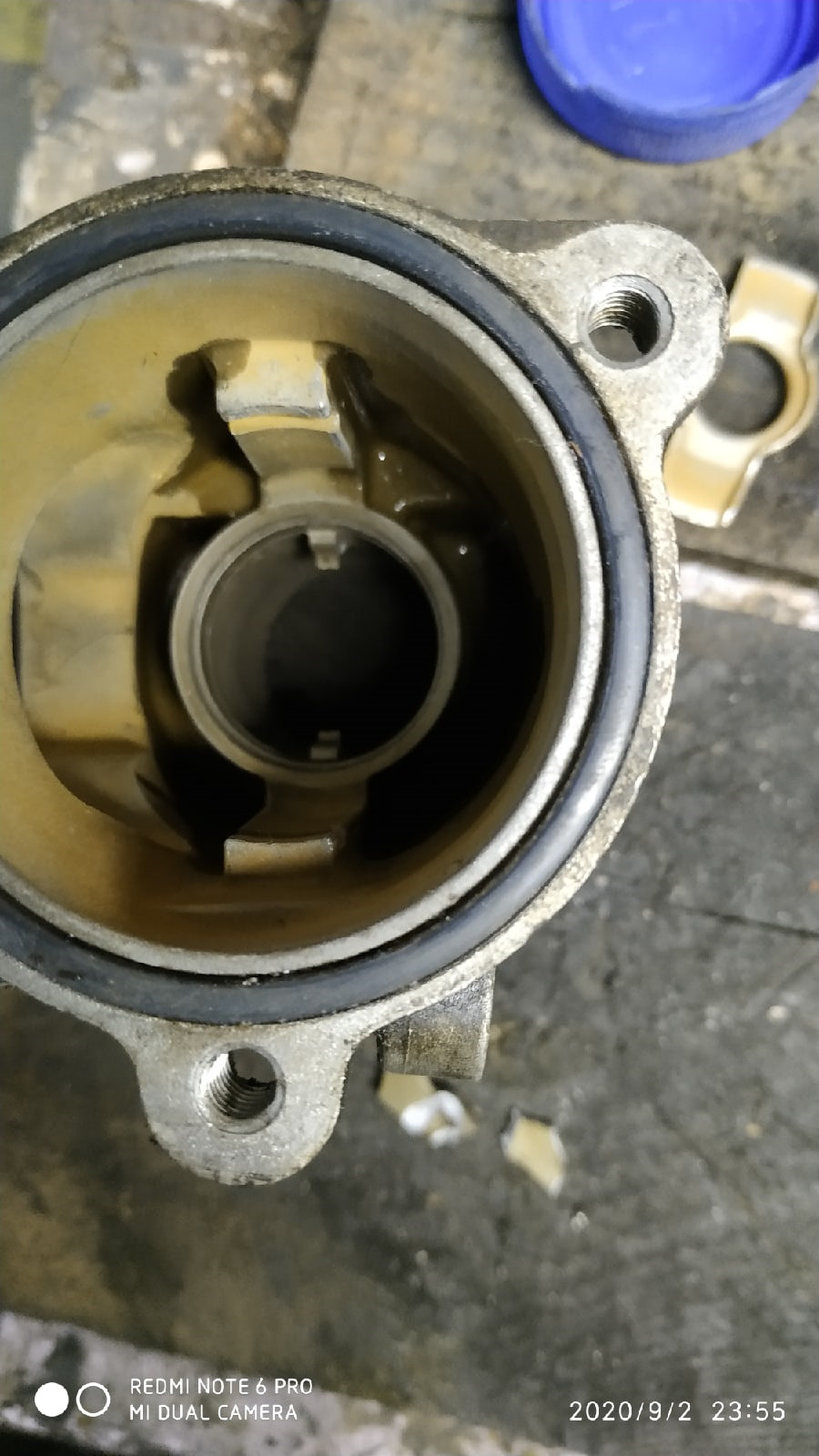

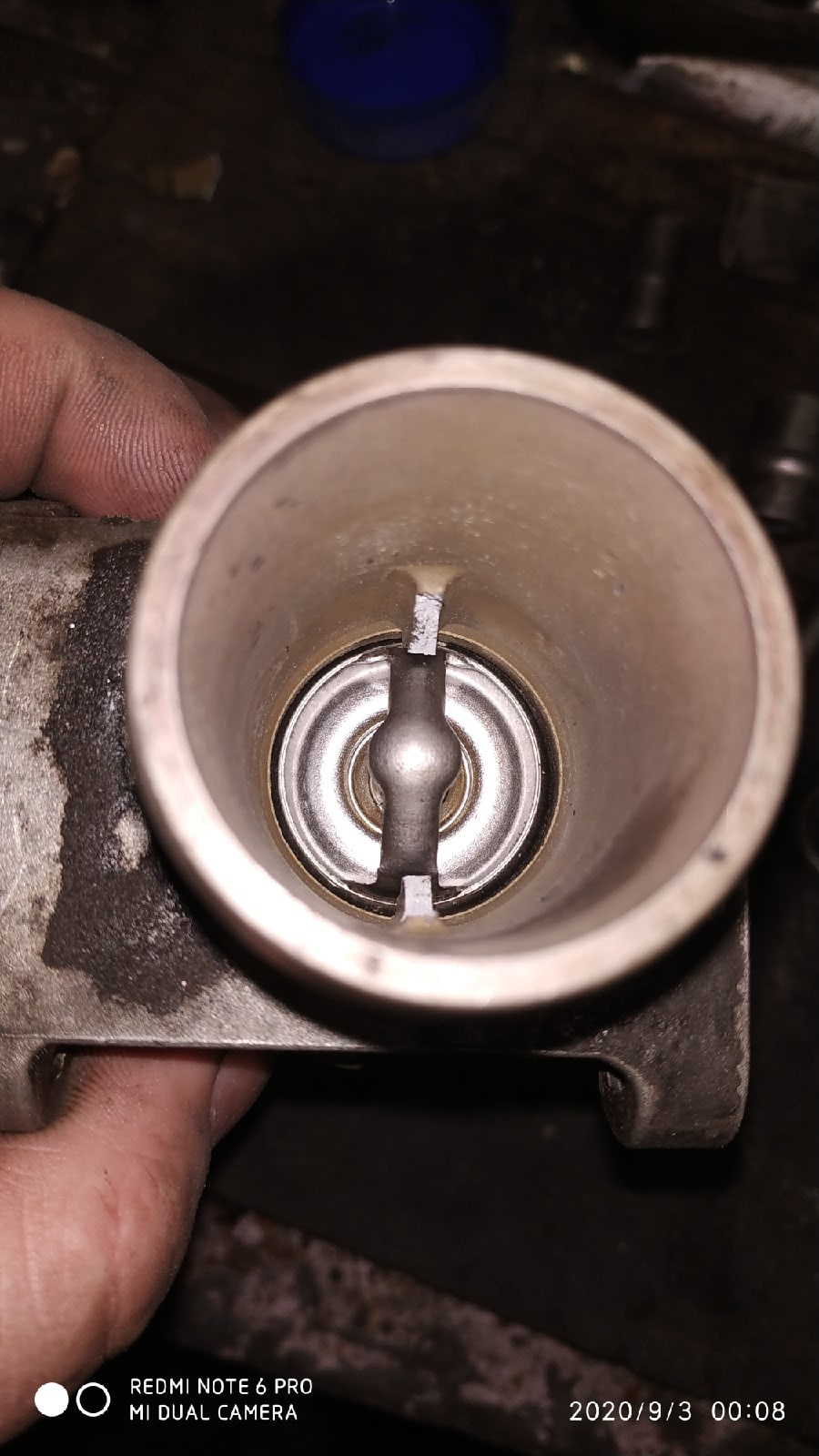

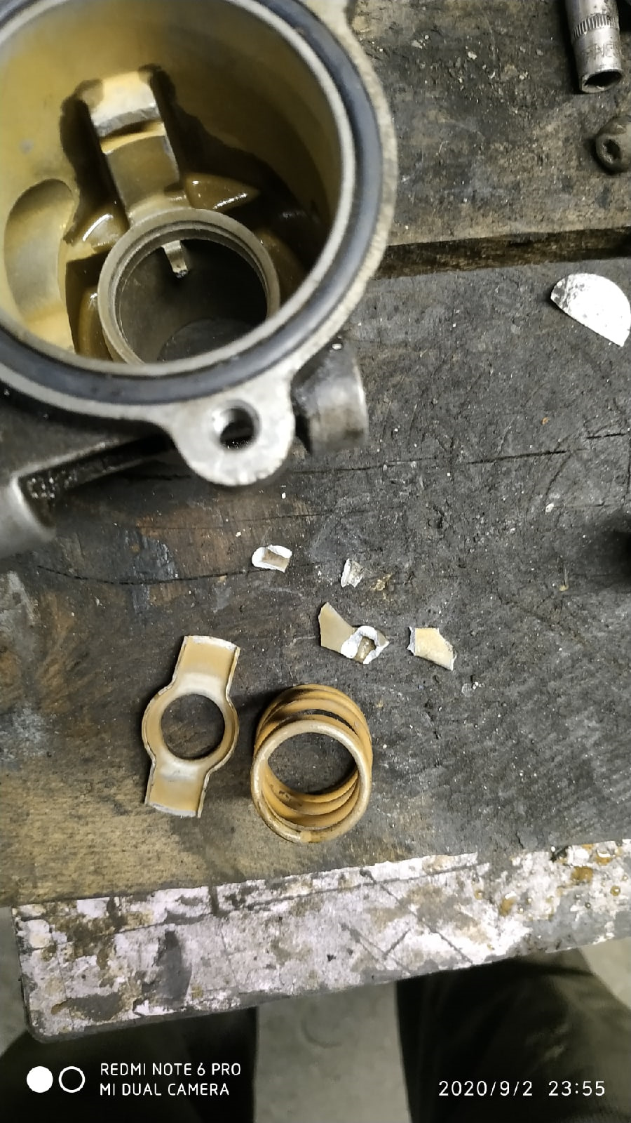

Выбил упор элемента в корпусе, дуга эдакая. В месте прилегания элемента промазал серым герметиком Феликс, так как он плотно не прилегал, после элемента сразу же идёт пружина, которую нужно растянуть посильнее и крышка. больше ничего не нужно) кроме, как выбрать сторону термовставки такую, где больше проход жидкости будет — она не симметрична

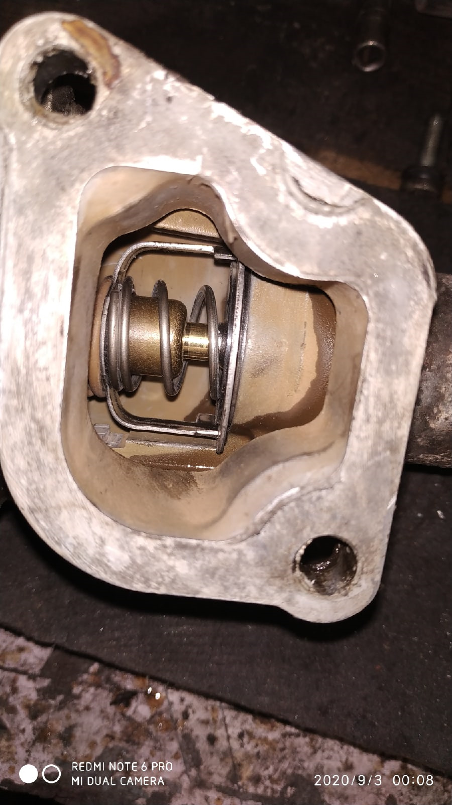

Пружина на месте, растянутая уже. Сверху крышка и готово.
Видно, что радиус вставки выполнен не в правильно радиальной форме. поэтому для лучшего пролива жидкости, смещаем вправо самую выпуклую часть. И болгаркой нужно доработать края элемента, чтоб зашел нормально в пазы корпуса
Температура открытия 86 гр. Самое то! В жару не поднималась выше 99. только прежде вент нужно настроить на включение при 97. У кого БК штат.
