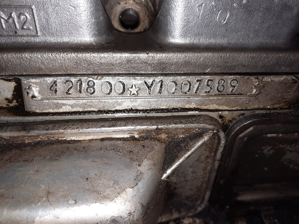

Приобрел буханку, а в ней мотор не тот что в доках… вот и ищу теперь тот что надо 421800 либо 42180А. Для постановки на учет.
Рассмотриваю варианты как "сел поехал" так и прлные дрова в плоть до голого блока… лищь бы модификация нужная была.

Модель мотора какая? Что выбито? Товарищи в мрэо, не всегда правы) про моторы-не думаю, знаю на 100%! Про номер двс-он не должен быть в розыске, были случаи всплытия моторов находящихся в аресте или розыске!
этот момент проверяю в обязательном порядке
Вопрос-какой мотор по птс, что он причина отказа в регистрации? Замена мотора, если подобный ставился и ставится в уаз, проблем не вызывает! Т. Е 417, 409й, андория, 514й и 402, можно ставить если их модификация для уаз, а не газель и волга!
да. я тоже так думал, но товарищи в Мрэо сказали что модификация двигателя должна совпадать, а вот номер не важно
У вас мотор 4216?
на табличке и в документах 421800, а по факту 417800
Это не преграда, эти два мотора взаимозаменяемы! Оба для уаза, варианта два-другое мрэо, или добиться регистрации от местных!
понятно что 421 получился из 417. Но есть принципиальное отличие — объем!
Да проблема то не в этом, проблема из-за прежнего собственника, он заменил мотор без регистрации, он должен был обратится с заявлением на изменение, указав что и на что заменит…, он этого не сделал! Это досталось Вам, но и это решаемо и по закону, … но… по времени проще 4218й поставить! На моем рабочем хантаре, 514йбыл и по табличке остается, а поставил 409й евро 3. И самое главное, как сказал раньше, можно обратится в другое мрэо, и есть шанс что поставят на учёт, подобная замена не вызывает проблем в большей части случаев, т. к мотор сертифицирован для уаза, его установка не влечёт изменения конструкции тс, только меняется налоговая ставка, в меньшую сторону.
