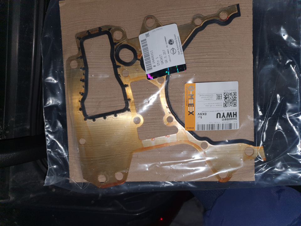

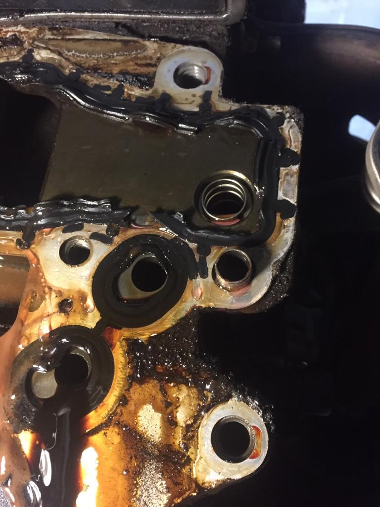

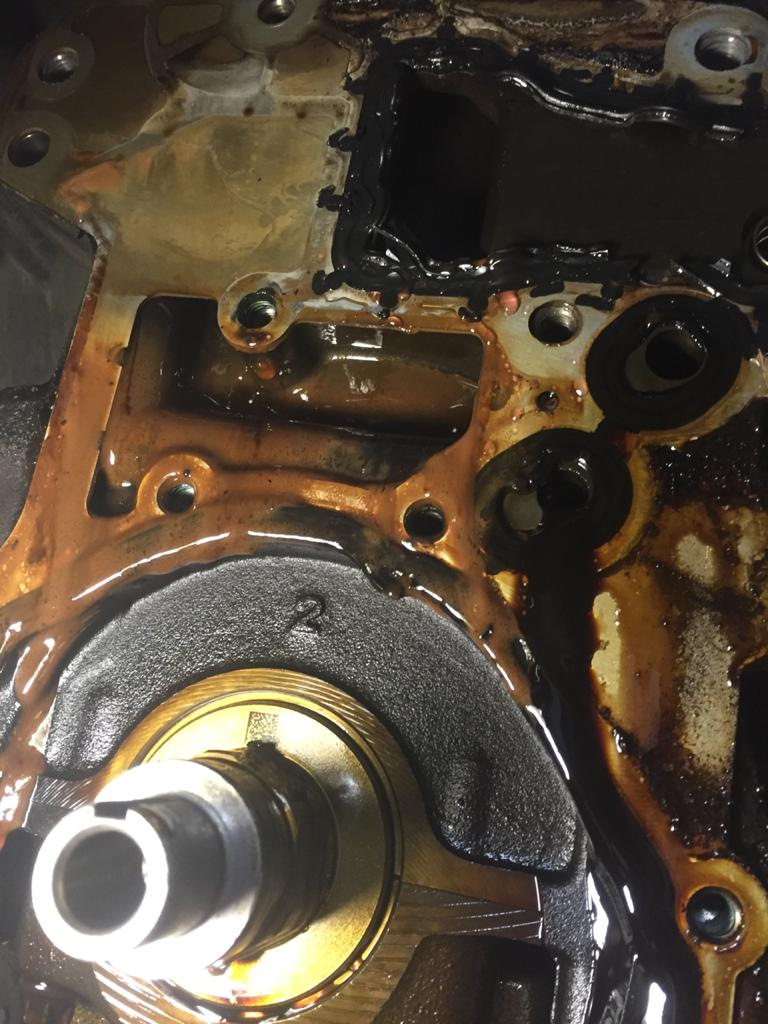

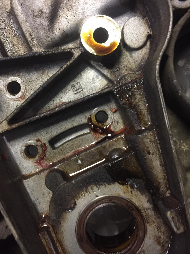

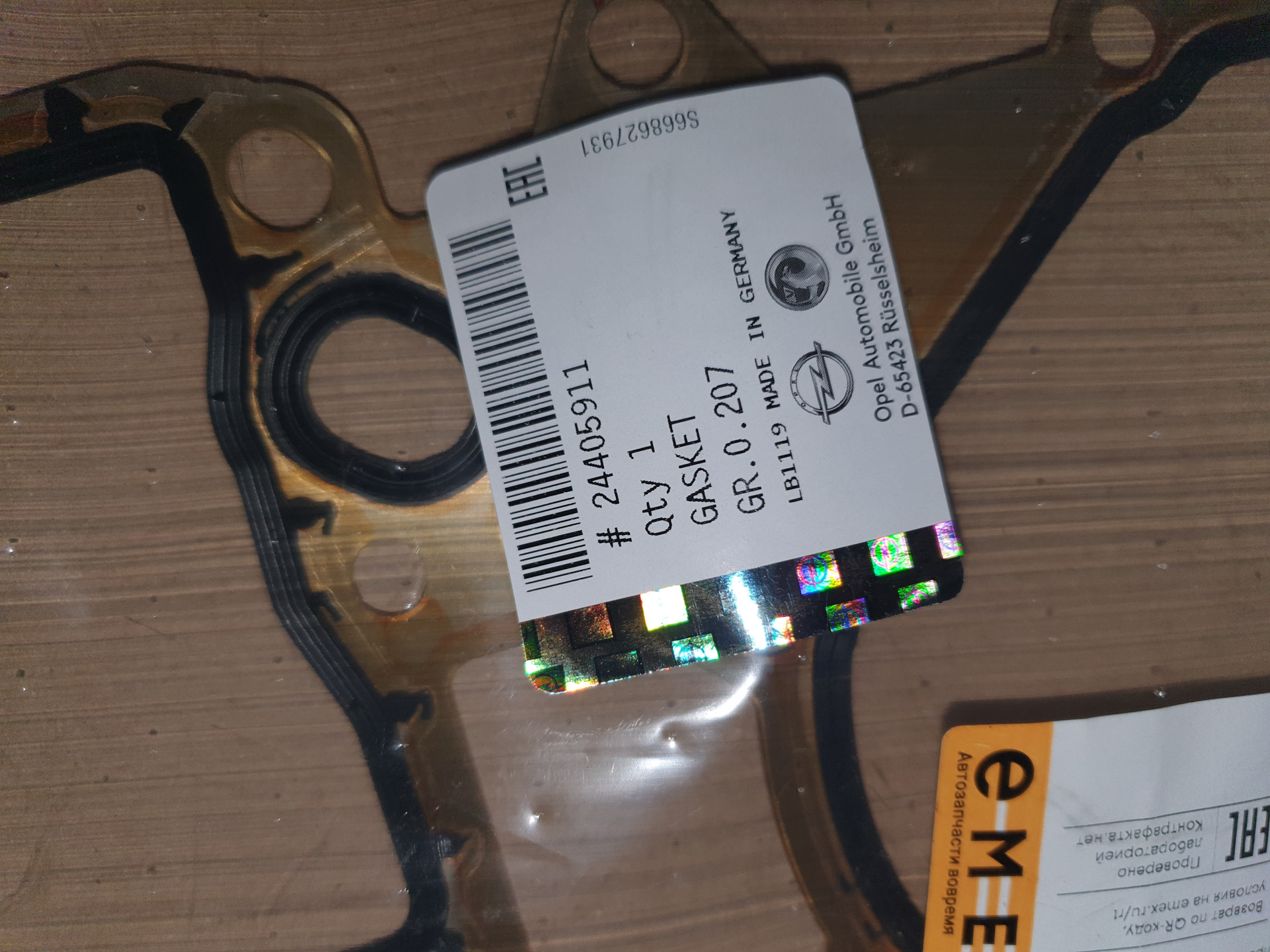

Запись имеет информационный характер, для меня самого и для будущего владельца.Т.к вся информация при продаже будет предоставлена.По-этому расписывать пошагово что и как откручивается и т.д у меня нет, менял не сам.Но работа трудоёмкая, очень много нужно разобрать.10 часов ушло у ребят на все это дело.Спешка как говорится здесь не к чему.Примерно неделю назад выезжая со стоянки, я заметил не большую лужицу в боковое зеркало.Посмотрев, понял что это антифриз и масло.Поехал в сервис к знакомым.Подняли, просмотрели, вердикт был вынесен сразу-прокладка маслонасоса.Это очередная болячка Круза 1.8, да и пробег уже 144700км.Сказано-меняем.Была заказана прокладка оригинал и сальник коленвала тоже оригинал.Заказывал как обычно на еmex.ru.Пришли запчасти за два дня.Отогнал машину, все поменяли.Плюс масло и фильтр новые сразу и антифриз.
24405911-номер прокладки оригинал 1608р. на данный момент стоит.

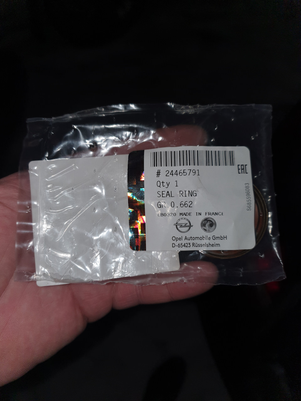

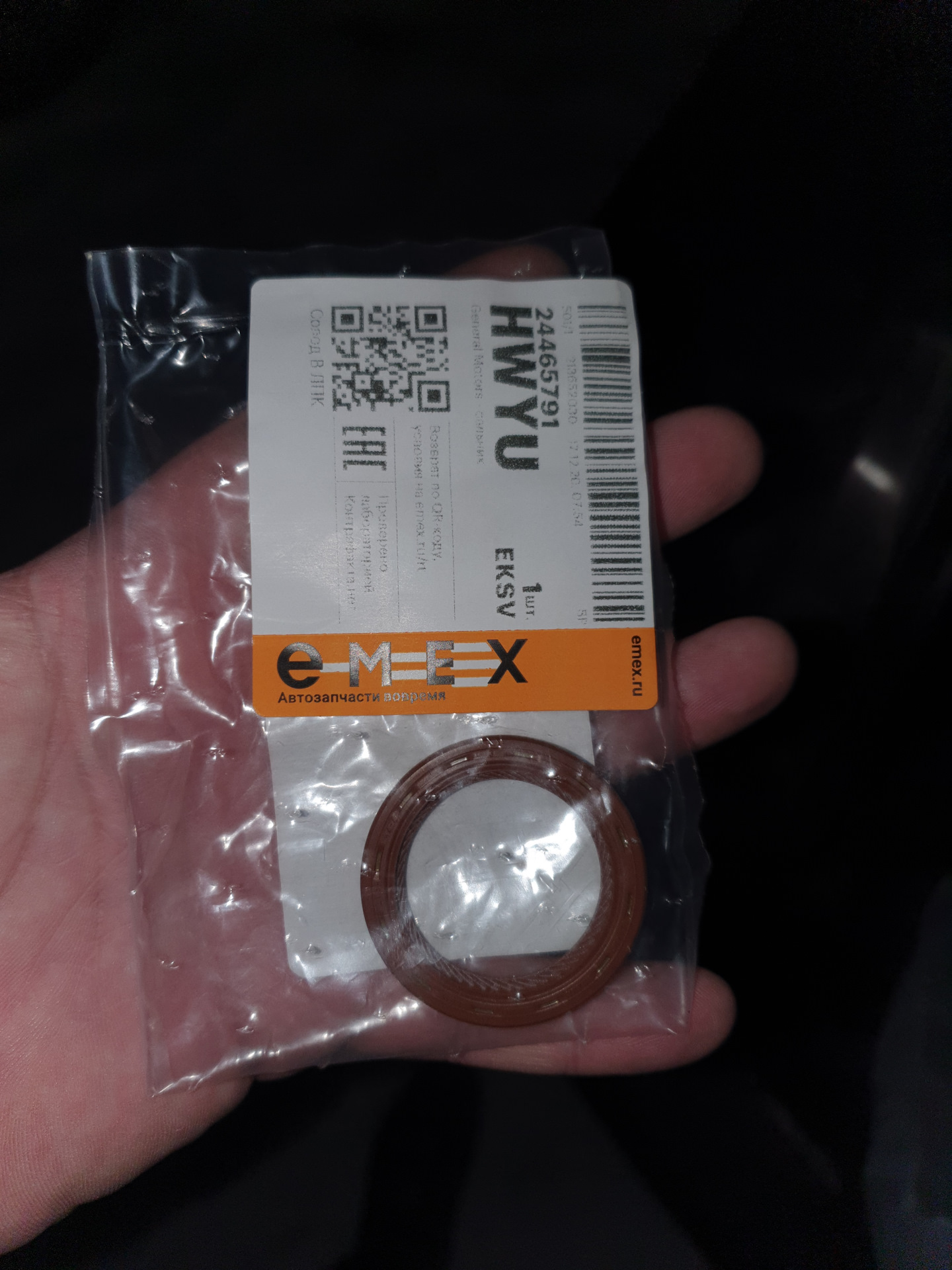

24465791-сальник примерно 1000р, но я брал с меньшим колличеством дней доставки за 1200р.Да его можно было купить аналог от 110р, но я на этом решил не экономить.
Замена в автосервисе "Руль" у нас стоит 15т.р-только работа, а если добавить масло, антифриз…
Я за всю работу отдал 9500р, ну и плюс запчасти.Очередная болячка Круза, но что сделаешь, авто любимое же.

При замене этой прокладки поддон не нужно снимать?
Я менял в сервисе, но по-моему нужно.

Да, извесная проблема однако.
к сожалению это болячка не только круза, а всех моторов Z(A)16(18)XER=F16(18)D4 устанавливающихся а автомобили концерна GM.
