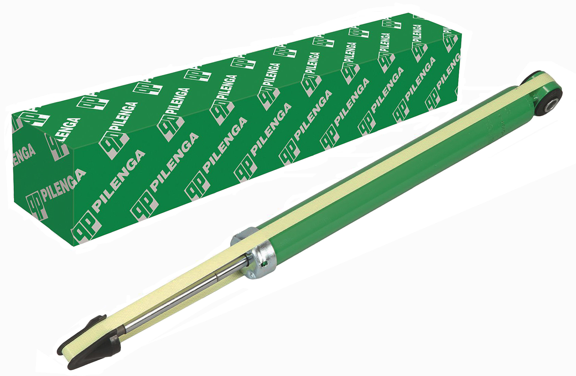

Задние амортизаторы — SHP0104G PILENGA ITALY — 1200р за шт. зелёного цвета )))
Не успел сфоткать, телефон сел…
PR7160 LYNX — пылезащитный комплект 650р
Процедура замены простая, открутить снизу на 13 болт и в багажнике на 15.

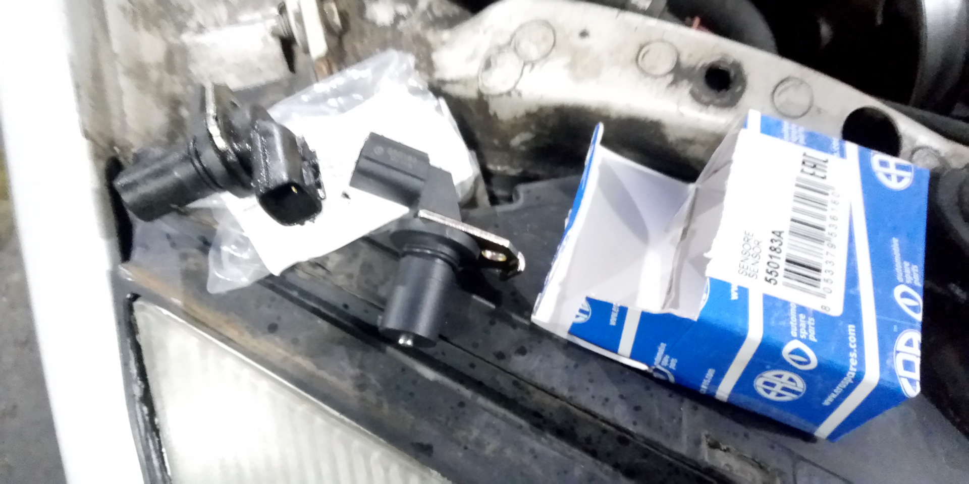

Датчик скорости выходного вала АКПП 550183 ERA 750р
Датчик требовал замены, т.к. чек иногда выдавал ошибку P0715 — Ошибка датчика скорости маховика АКПП. Неисправность электрической цепи датчика.
У меня на прогретую в пробке, машина стартовала со второй или третьей (по ощущениям).
Для замены датчика снять воздушный фильтр и аккумулятор с площадкой.
Хотя может и не в нём проблема, у меня ещё и первая катушка простреливать стала сильно. Осмотрев, увидел трещину, заказал новую FCR210730 FRANCECAR.

Как аморики себя показали спустя время?)
Очень жёсткие оказались, но я не жалуюсь)
