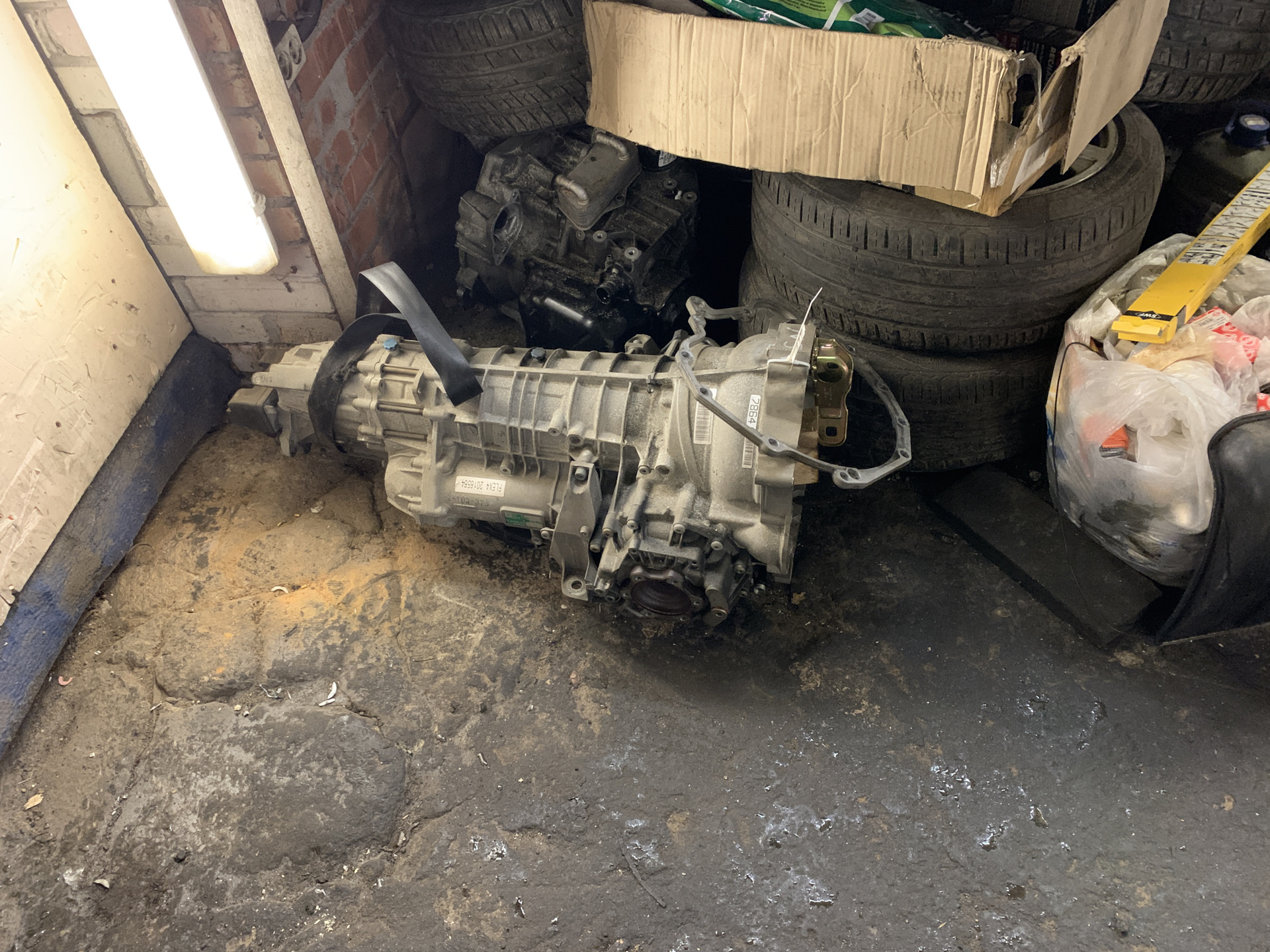

25 декабря поехал в Пушкин по делам и собирался после ехать в павловск в SpeedGarageSPB. До Павловска (ехать 10 минут) я доехал с огромным трудом. Кпп ушла в аварию и на последних метрах совсем перестала ехать. Видимо за 10 минут езды в аварийном режиме я окончательно спалил пакет фрикционов. Оставляю машину и в печали еду домой. Понимаю, что перебирать мою кпп будет Овэр дорого. Поэтому вечером принялся за поиски. Спасибо всем, кто откликнулся и помог с поисками. Кпп нашёл в Red Sun Motors. АКПП GBJ от 3.0 ASN с пробегом 60602км.
На следующий день звоню туда-наличие подтвердили. Звоню Бате, берём Бус и едем за кпп. Смотрю, оплачиваю, Грузим и везём в Павловск. Теперь муки ожидания когда SpeedGarageSPB произведёт замену.

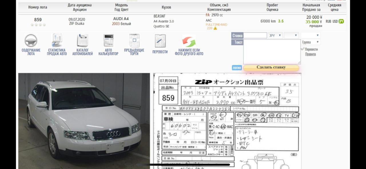

а можно ссылку на сайт, что на 2-ом фото.
Ссылки нету. Эти скрины мне продавец дал, что бы проверить коробку по вину, т.к. гтд ушла с мотором
Понял.
