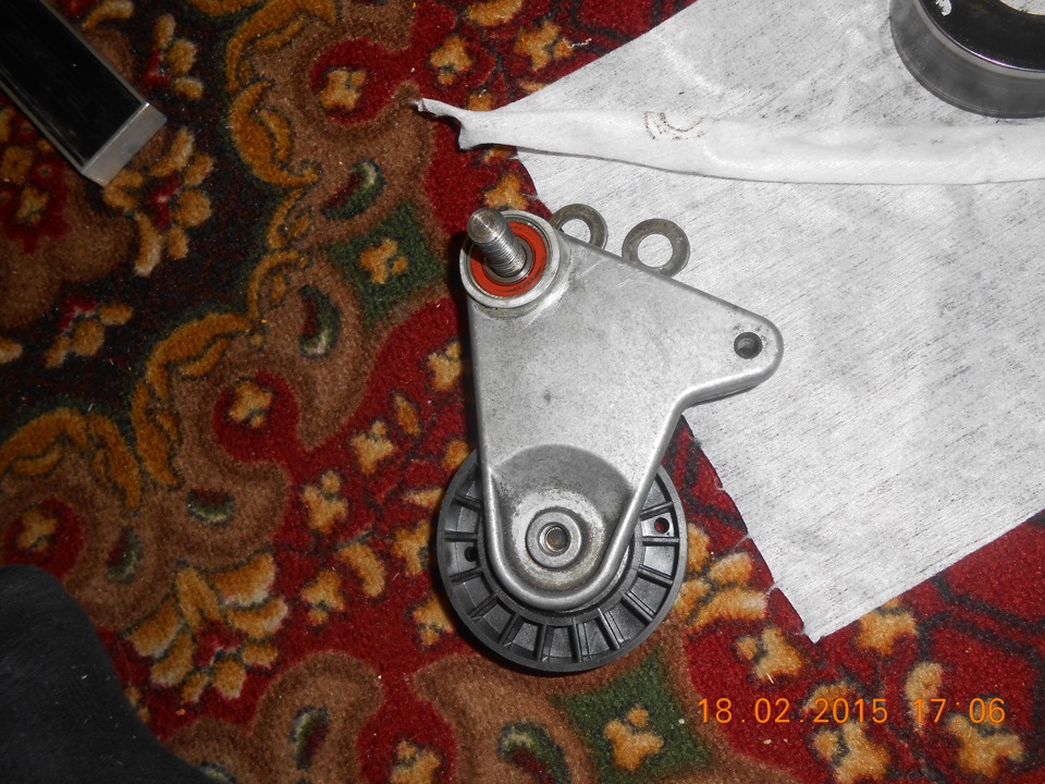

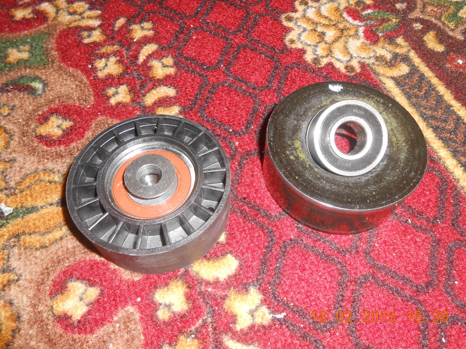

И вот решил заняться натяжником ремня генератора.

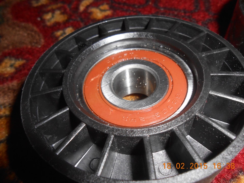

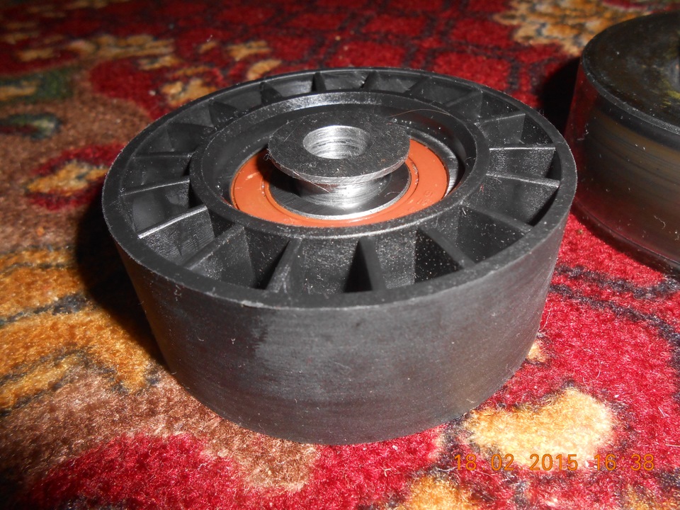

снял весь механизм. ролик скинул и поставил от газели от 406 двигателя. тока втулки выбил внутренние.

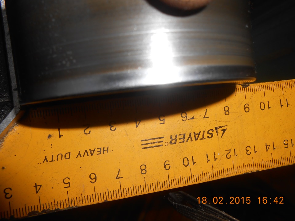

встал как родной. единственное — на 4мм диаметр ролика меньше, но ни чё.

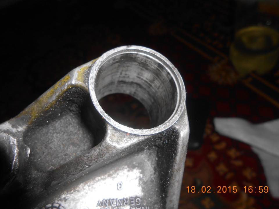

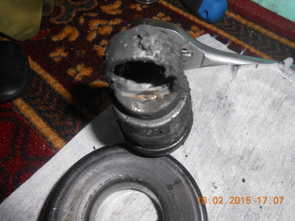

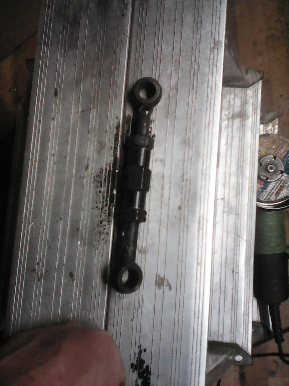

Потом стал амортизатор смотреть и увидел что втулки которые ставил в ноябре месяце уже стерлись и корпус амортизатора протерло и даже протерло до тех пор, что стало видно пружину через корпус.
вот почему амортизатор был без масла, а в ноябре заливал полный корпус. решил поставить вместо амортизатора — механическую тягу для нятяжки ремня.

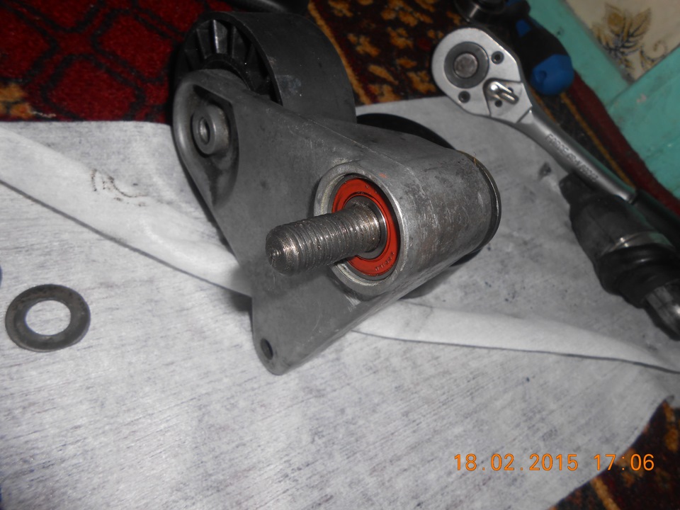

В декабре вместо саленблока на натяжнике делал подшипники, надо было 4 шт. но не нашли тока 3 шт. и вот поставили их.
фото прилагаются.
Вот и поставил ролик с кронштейном ( на улице — 40), немного длинноват был.пришлось болгаркой весь натяжник на 5мм укоротить.
Поставил, натянул ремень, завел мотор, ремень не вибрирует как раньше, потом заглушил, натяжка не ослабла.
С таким натяжником, подшипники вместо саленблока можно было и не химичить, а просто втулку поставить.
Ну ни чего, главное работает.

Как натяжитель себя показал-?
Что то подобное собираюсь сделать…
Простой и интересный вариант. А натяжитель из каких запчастей собран? Подскажите пожалуйста.
а ты этот мех натяжитель купил или выточили?
Идейка отличная мне также надобно будет сделать, потому что после замены ремня он начал свистеть, пока не прогреется двигатель, через 3 месяца . А ремень на фото нужо менять или мне показалось.
ремень уже поменял. ждал пока старый порвется.
Молоток!Какие подшипники встали в кронштейн?
подшипник 101.закрытый с двух сторон.но после такой переделки необходимость в подшипнике отпала. можно было бы просто выточить втулку. ктож знал что так будет.
