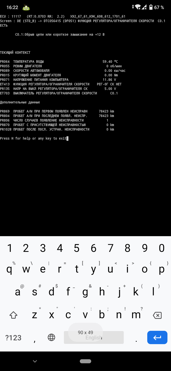

Всем доброго времени суток! Сегодня катаясь по городу заметил в моменте на приборке сообщение об ошибке такого рода IMPIAN.ELETTR.ANOMALIA.

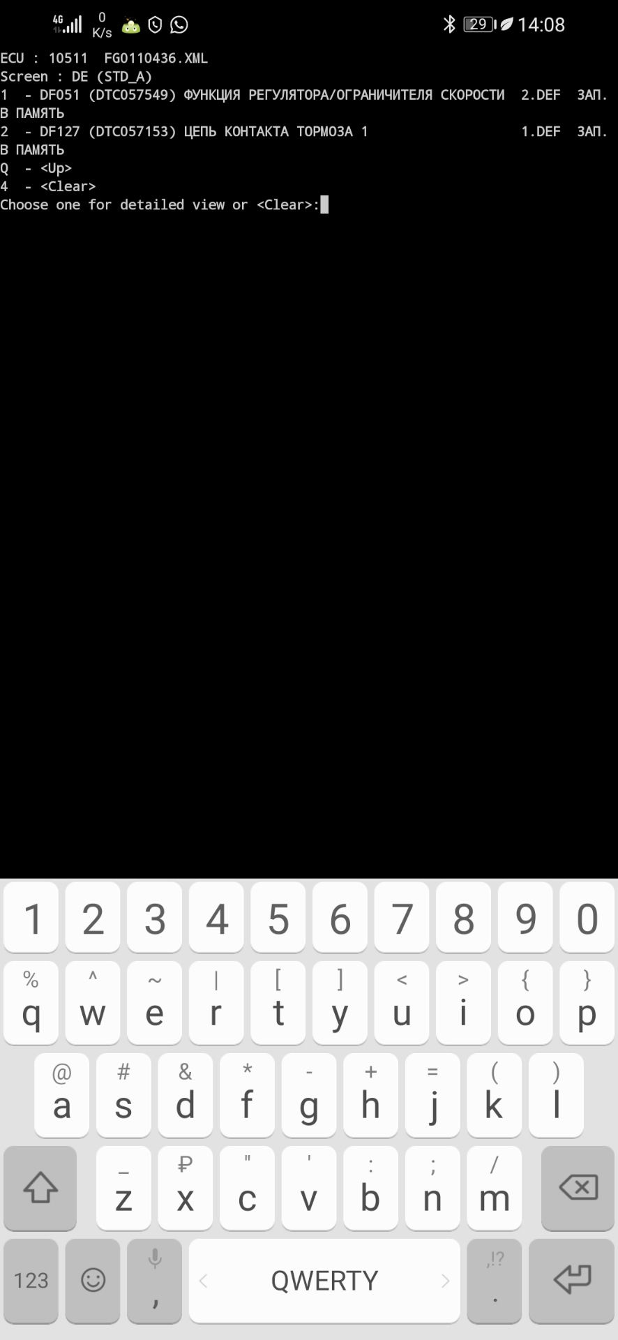

Остановился подключил OBD через пирен показало 2 ошибки DF051 и DF127.
Ошбка 051 с блока куриза, ошибка 127 с концевика педали тормоза. Решил проверить работает ли круиз, ситуация такая, в режиме ограничителя работает, в режиме поддержания скорости нет. Причём после проверки я заметил, что кнопка переключения режима круиза ощутимо так разогрелась, от греха подальше я отключил разъём от кнопки.
Кто сталкивался с подобным? Могут ли эти две ошибки быть слведствием сообщения на приборке? И что первым делом ковырять и смотреть?

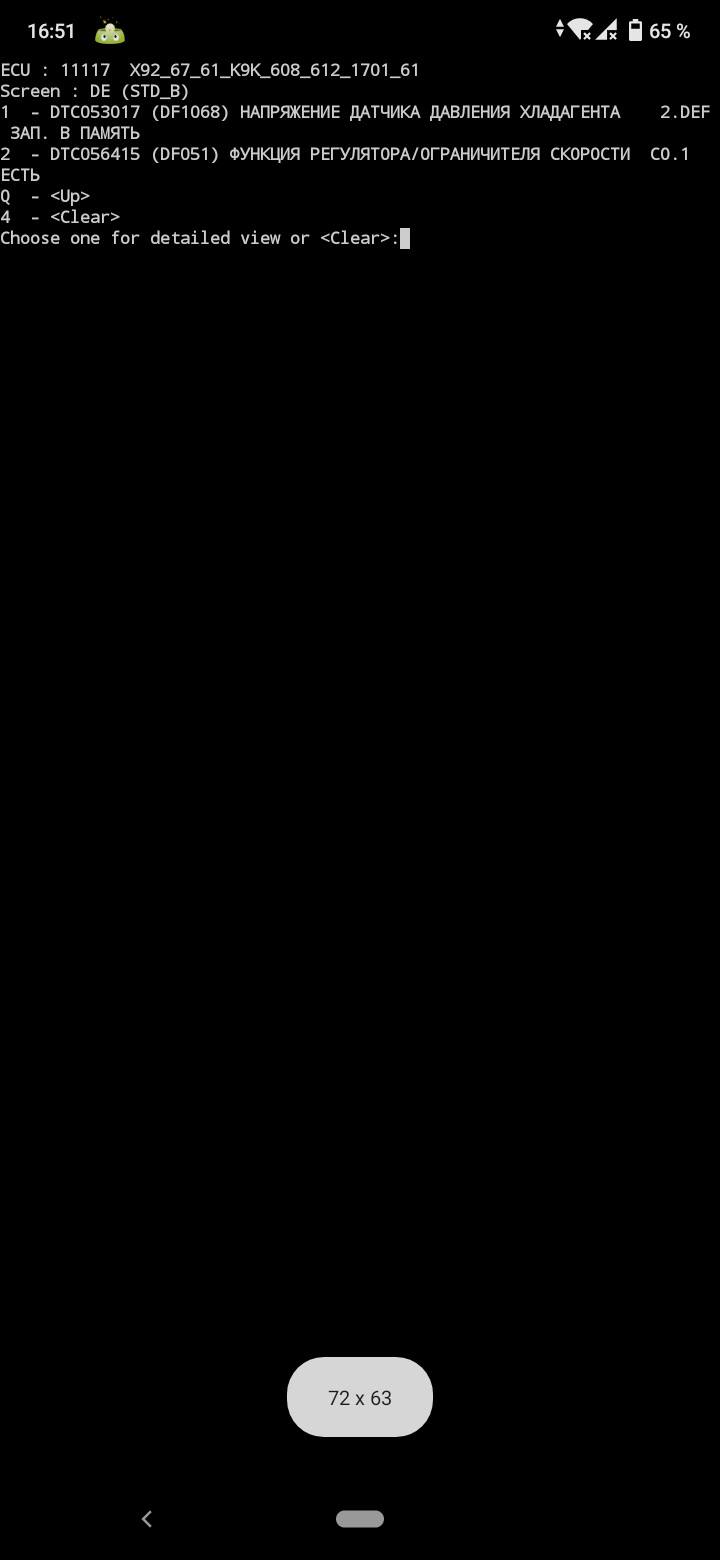

Помогите разобраться с ошибкой?
i-a.d-cd.net/Mq5D2VIMeYU95oxPWiJ5RZTl5dk-1920.jpg
Интересует именно ета, круиза у меня нет вообще!:
i-a.d-cd.net/1hJ-SV1qxdYGZUHyfK_QhdZjo5o-1920.jpg
"DF051 Детали неисправности: функция контроллера / ограничителя скорости
КОД НЕИСПРАВНОСТИ DF 127.ЗНАЧЕНИЕ КОДА НЕИСПРАВНОСТИ DF 127 В СИСТЕМЕ ДВИГАТЕЛЯ ИЛИ UCE ДВИГАТЕЛЯ В АВТОМОБИЛЯХ RENAULT И DACIA ЯВЛЯЕТСЯ "НАПРЯЖЕНИЕ ПИТАНИЯ ДАТЧИКИ, МИНИМАЛЬНЫЙ ПОРОГ"
ТАКИМ ОБРАЗОМ, МЫ МОЖЕМ СДЕЛАТЬ ВЫВОД, ЧТО ДЛЯ УСТРАНЕНИЯ ЭТОЙ НЕИСПРАВНОСТИ МЫ ДОЛЖНЫ ПРОВЕРИТЬ ПИТАНИЕ ДАТЧИКОВ И ПРОВЕРИТЬ, ЧТО ОНИ НЕ ПРОИЗВОДНЫ К МАССЕ, ЭТА НЕИСПРАВНОСТЬ ТАКЖЕ МОЖЕТ ВОЗНИКНУТЬ ИЗ-ЗА ВНУТРЕННЕГО КОРОТКОГО ЗАМЫКАНИЯ ОДНОГО ИЗ ДАТЧИКОВ ИЛИ ИЗ-ЗА ВНУТРЕННЕЙ НЕИСПРАВНОСТИ КОММУТАТОРА."
сначала проверьте датчик педали тормоза, а затем тщательно проверьте проводку управления ограничителем, регулятор скорости.
У меня другая ошибка, но тоже есть по ограничителю скорости, появилась не откуда, сначала появилась первая, через несколько дней 2!
Просканировать, открыть ошибку, нажав соответствующую цифру ошибки.
Ошибка цепь тормоза, нажать цифру 2 и вы получите расшифровку и уже будете копать в этом направлении
