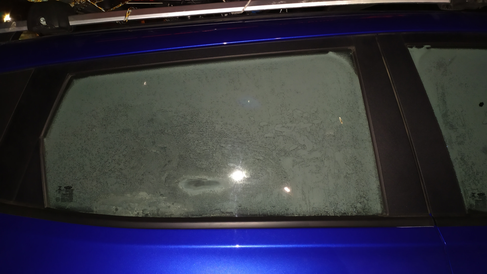

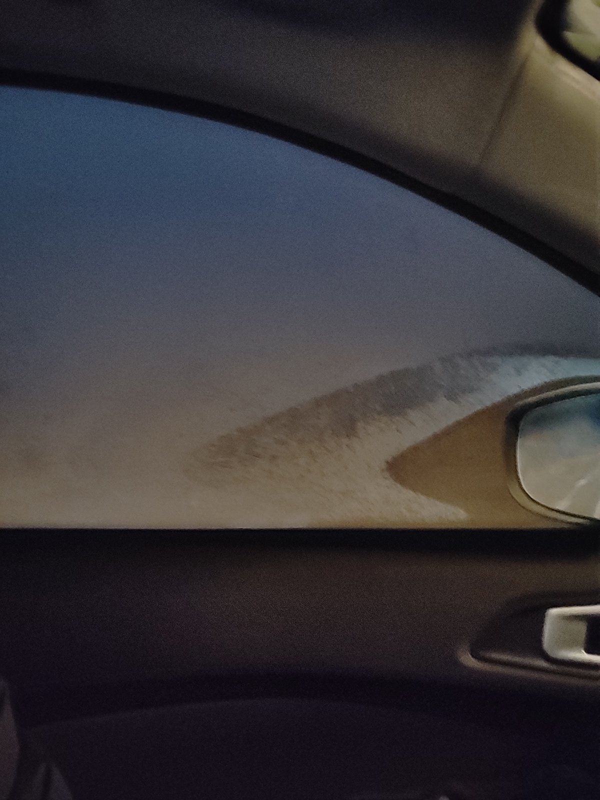

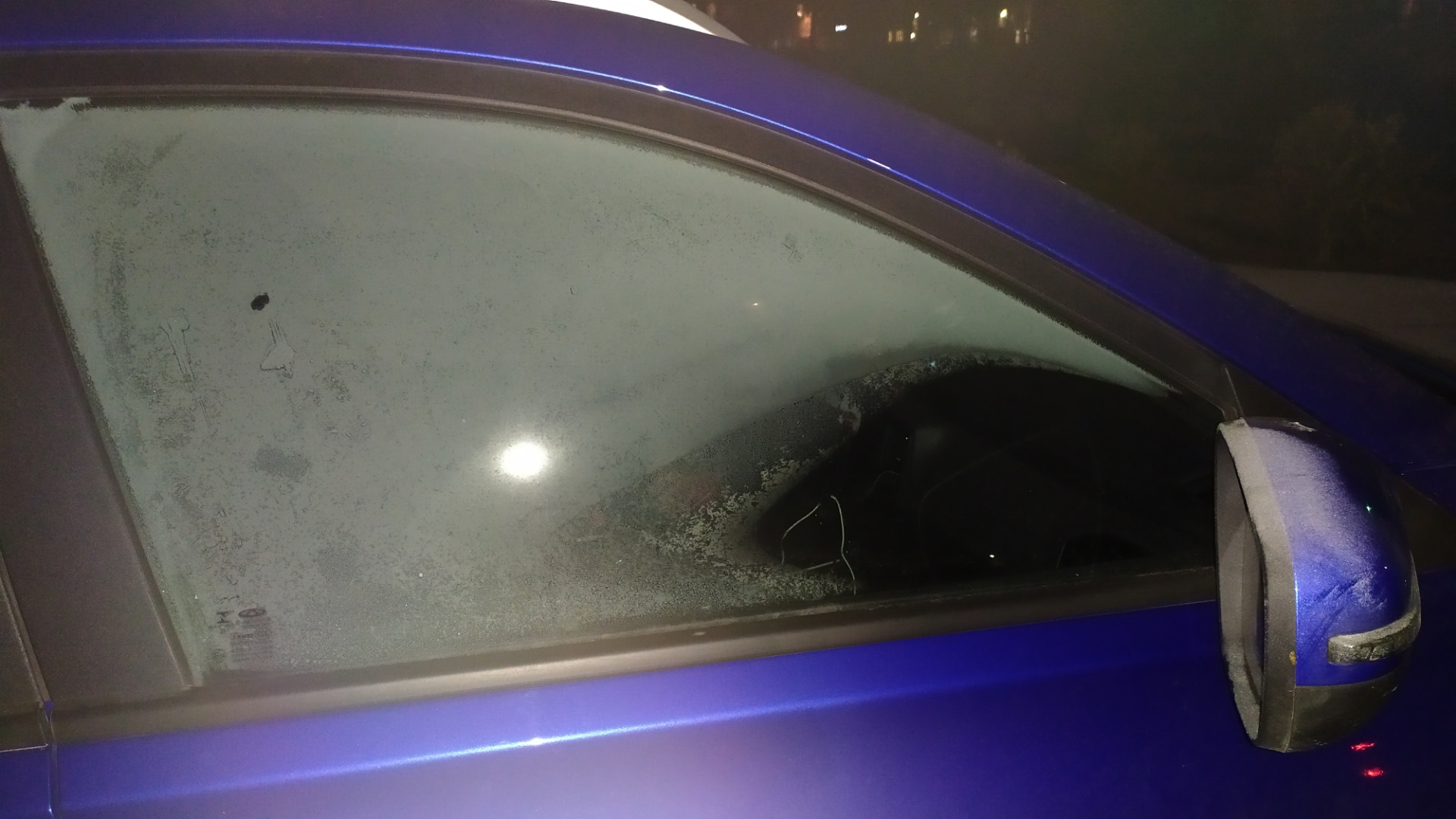

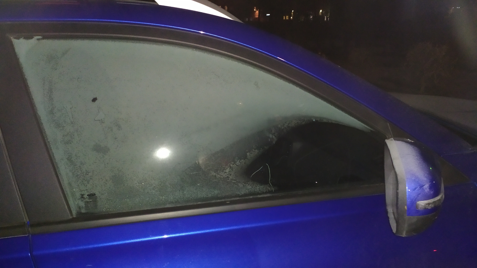

Утро было бодрое! Ехал по трассе была погода в интервале 33-37. Проехал 200км, и вот так сильно затянуло окна. Всю дорогу ехал в режиме печки обдув в ноги и лобовое стекло. В салоне жара, не чем дышать, а окошки в таком состоянии. Как бункере. Машина была полная 5 человек + забит багажник до верху. Сейчас пока писал пост, пришло в голову что это может быть из-за салонного фильтра, но пробег у меня всего 2050км, эксплуатация по городу, маловероятно что он мог забиться так быстро… Допустим если предположить что из-за полного багажника не было достаточной вытяжки в салоне, но тогда блин для чего машина, если в багажник и положить уже ничего нельзя. Кто-нибудь сталкивался с таким на нашей машинке?

Была киа рио 4, живу на севере при -35 затягивало только задние окна но это в ручном режиме климата, если поставишь климат на автомат то все затягивает.
Убрать рециркуляцию и вторую кнопочку "салон ноги" включить, нам помогает. Если ветровое запотевать начинает, то меняем на "ветровое ноги" и так крадемся всю дорогу))
На случай затягивания окон наклеил дифлекторы на окна. В случае крайней необходимости приоткрываю окно на "микропроветривание" и окна за пару минут отпотевают на ура. И в голову не дует морозным воздухом и летом, в дождь, вода не залетает в салон.😉
Дефлекторы в планах на лето. Это нужная вещь. Зимой плохо приклеются, холодно.
У меня, кстати, с заводским фильтром, тоже примерно через 2 т.км стекла подзатягивало. На ТО махнули на новый — угольный, стало гораздо лучше, затягивает только сейчас, в сильный мороз. Но спасает проветривание.

Если печка хорошо жарит, но затягивает окна значит влажность в салоне. Либо фильтр, либо рециркуляция действительно включена. Кондер включить можно было попробовать, он сушит воздух
Включали кондер. Не много помогало. Режим в ноги и на лобовое справлялся лучше всего.

Похоже на открытую рециркуляцию.
Если бы рециркуляция была только в нутри салона, то и лобовое тоже бы также затянуло…
Ну да. Видимо вытяжка недостаточная.
