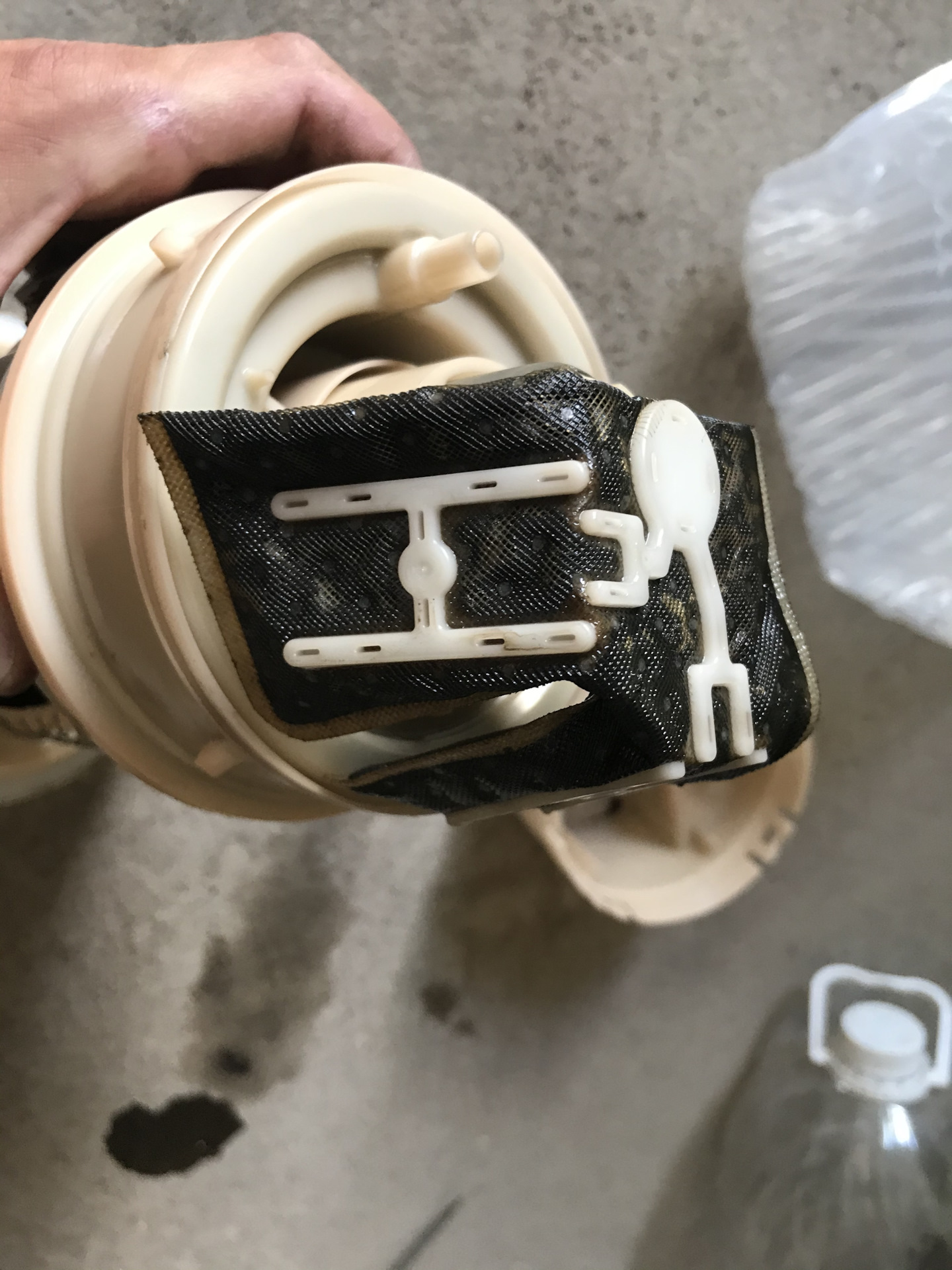

к чему всё это, я про фильтр, при наличии лючка и не дорогих модулей так извращаться колхозом…
Пилить днише это не колхоз, да? При этом сраный тонкий фильтр менять надо со съемом всего модуля… Вместо того, чтобы как у нормальных авто менять фильтр в магистрали… А я тут какую херню то посоветовал, сплошные плюсы, а все равно колхоз, лол.
Я тоже считал, что пилить это колхоз, но потом 2 раза снял бак и понял что таких приключений в дальней дороге не хочу, а шанс схватить говна в дальней дороге далеко не нулевой.
Да я и сам чтобы переделать под внешний фильтр пилить хотел, но снимать не сложно)
Зачем туда лазить, если тонкий будет под капотом?
Ну, хватанул говна на трассе, до дома 2000 верст. Или насос сдох, в дороге, а он может, потому что если родной — ему уже пора, если меняный, то врят ли оригинал и он может в любой момент отправится к насосным богам.
Справедливо. Поэтому люк елюс фильтр под капотом. Я вот думаю что будет если и сетку из бака выкинуть…
Тогда при малейшем кипише в виде абразива в баке попадаешь на насос и разборку этого всего. Так как зазоры там очень маленькие и ротор скорее всего из пластика и если их расточит песочком давления уже не будет,
TheNIKolas
конечно колхоз и то и то, просто выбтраем какой кому или сток…

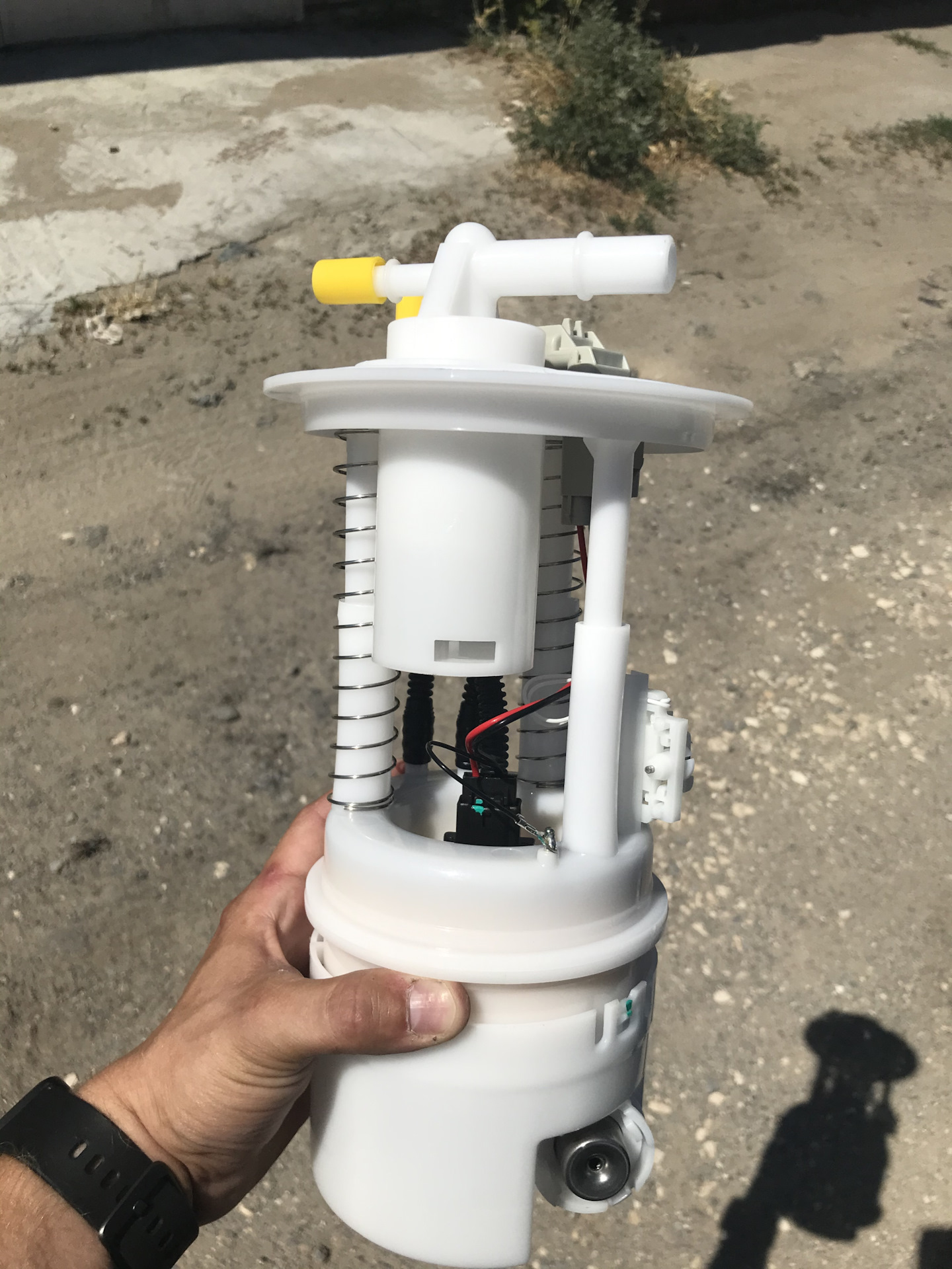

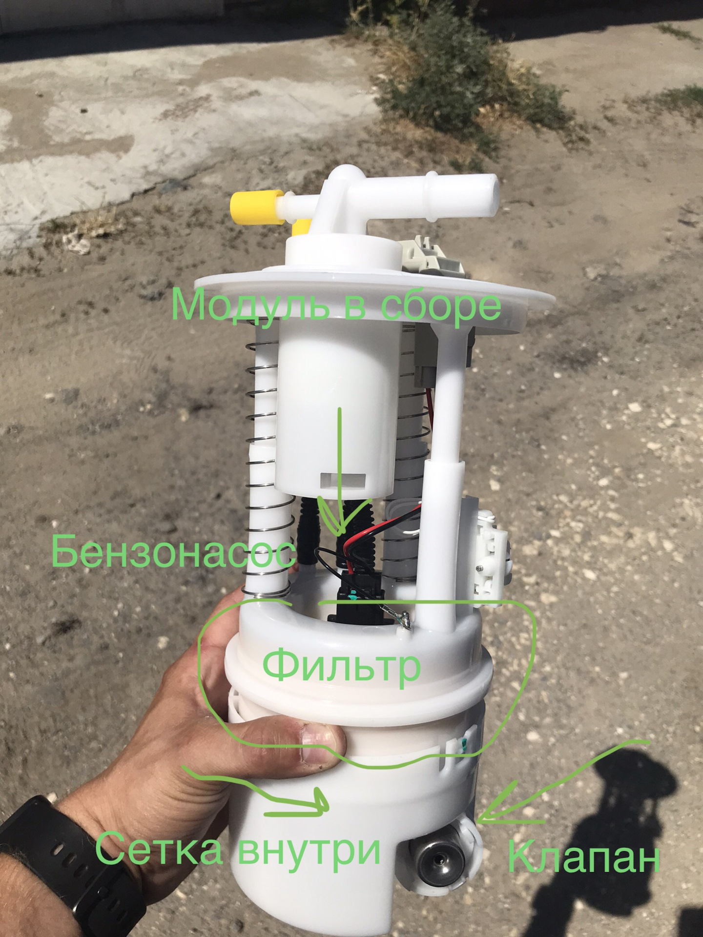

Если по отдельности покупать, сам моторчик, фильтр, клапан, резиночки, шланчики, то это и времени потратишь гораздо больше, и не сэкономишь не чего, от слова совсем, возможно даже переплатишь. На фотке старый
Хочу купить в сборе, чтобы все фильтра и сетки были)) поэтому спросил, буду копать завтра. Спасибо за фото

Подобными симптомами помирал бензонасос. Но чтоб убедится, в рампу перед форсунками воткнул манометр, (шланги не резал, просто между шлангом и рампой его воткнул ) который и показал низкое давление. Сам
Бензонасос последнее время шумел, исходя из этих данных, я сделал вывод что это именно бензонасос. Но было так же и подозрение, что забился фильтр, от этого и давление низкое, и бензонасос вдвое старается, поэтому шумит.
Чтоб наверняка убить двух зайцев, сэкономить (не идти путём скупого), решил купить модуль в сборе. Больше пологуда на нем езжу, проблем нет. Цена 5500₽, продавец на авито всем известный с Нижнего Новгорода
Интересно. А Давление мне проверяли, сказали идеальное. Но не хотелось бы поехать куда нибудь и застрять. бензонасос я на кузове видел за 14.000 получается там и фильтр бензонасоса в паре идет?
14.000 это наверное оригинальный оригинал, я покупал аналог, поэтому 5500
Да, там фильтр это нижняя часть модуля, он снимается, отдельно стоит 2200 😬 и + сеточка там же
То есть за 5500 ты купил бензонасос с нижней частью и фильтром ?
Да да, модуль в сборе. Там и моторчик, и фильтр, и сам корпус. Всё это уже собрано, не чего не надо дорабатывать, ковырять и т.д. Вынул старый, поставил новый. И всё))
