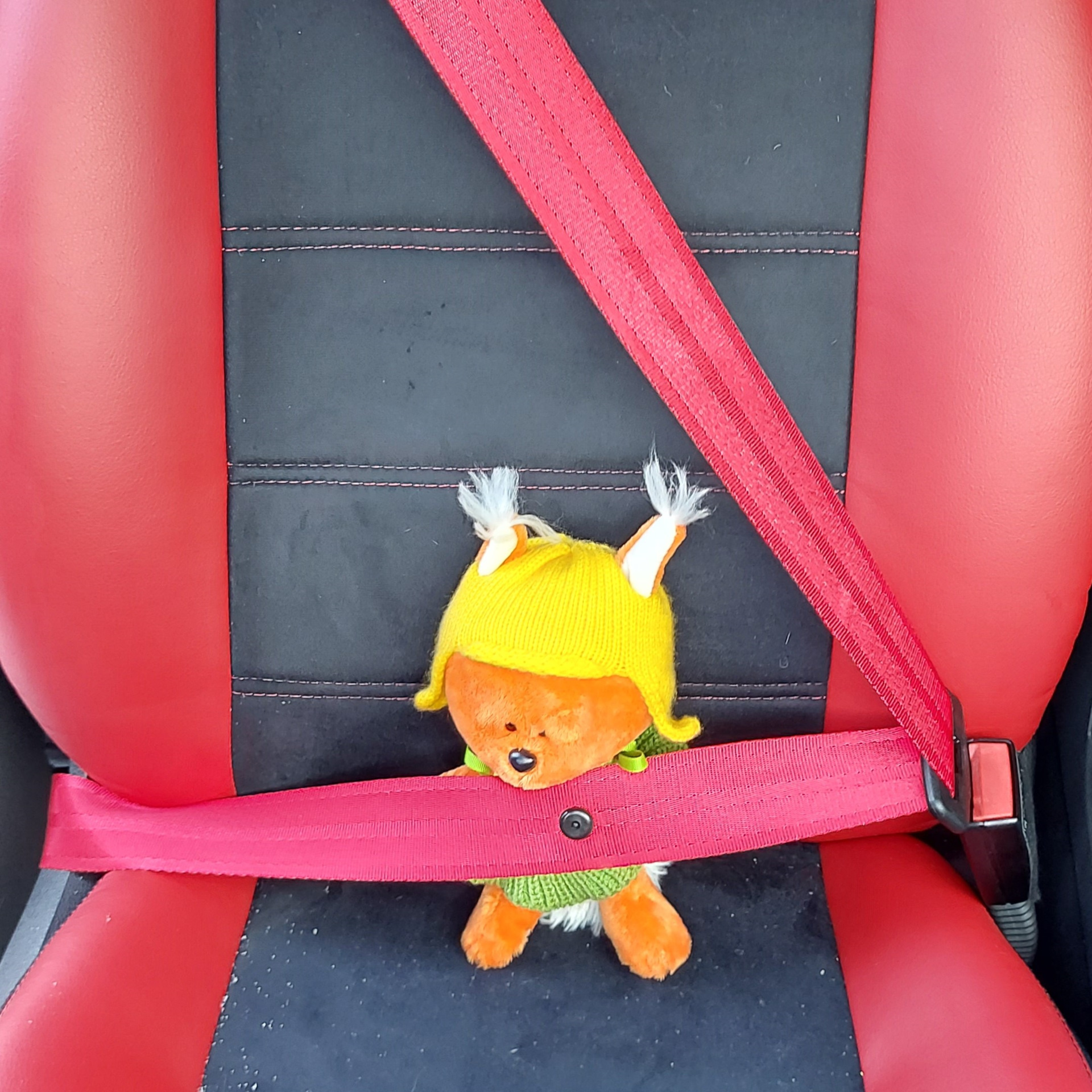

Итак, установка цветных ремней безопасности.

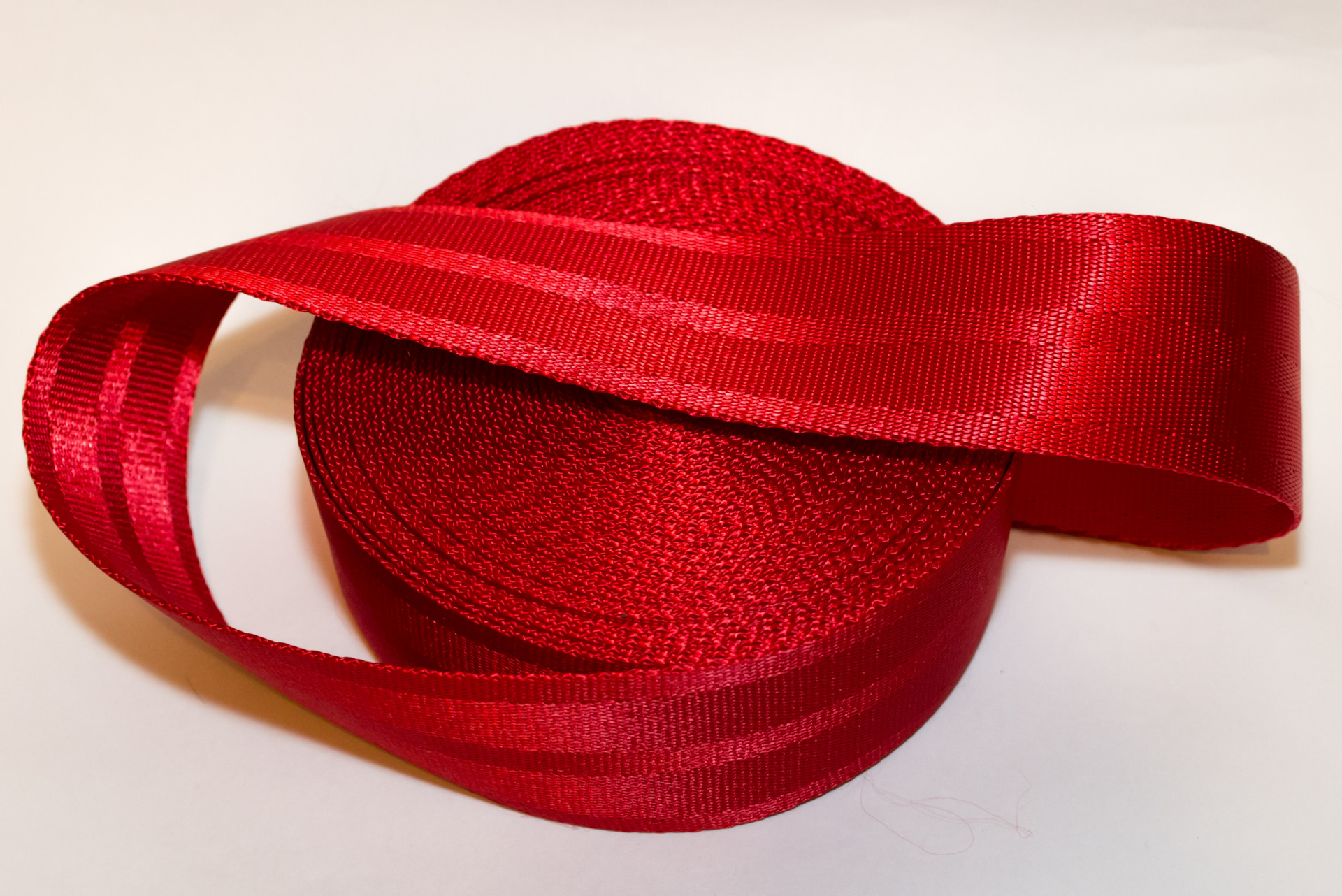

Благодаря современным технологиям в области тюнинга, ремни могут быть любые, но нам, в красно-чёрный салон, нужны красные. Подобные я ставил на Koup. Почему подобные? Потому, что с того времени утекло много воды, я узнал новых людей и новые компании, в том числе и в этой сфере.
☝ Кстати, главный рулевой решил, что цветные ремни будут только спереди.
Её машина- её правила.
Поехали реализовывать.

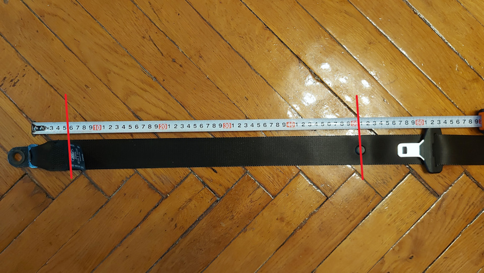

Когда-то я находил информацию о том, что средняя длина передних ремней безопасности автомобиля составляет три с половиной метра. Сколько не искал, я не смог найти длину ремней Ford Focus, поэтому, на свой страх и риск сначала хотел купить 7-8 метров, но, подумав, взял десятиметровый моток, шириной 48 мм и толщиной 1,45 мм.
Забегая вперёд скажу, что полная длина передних ремней безопасности Ford Focus II (в расшитом состоянии) составляет 316 см.

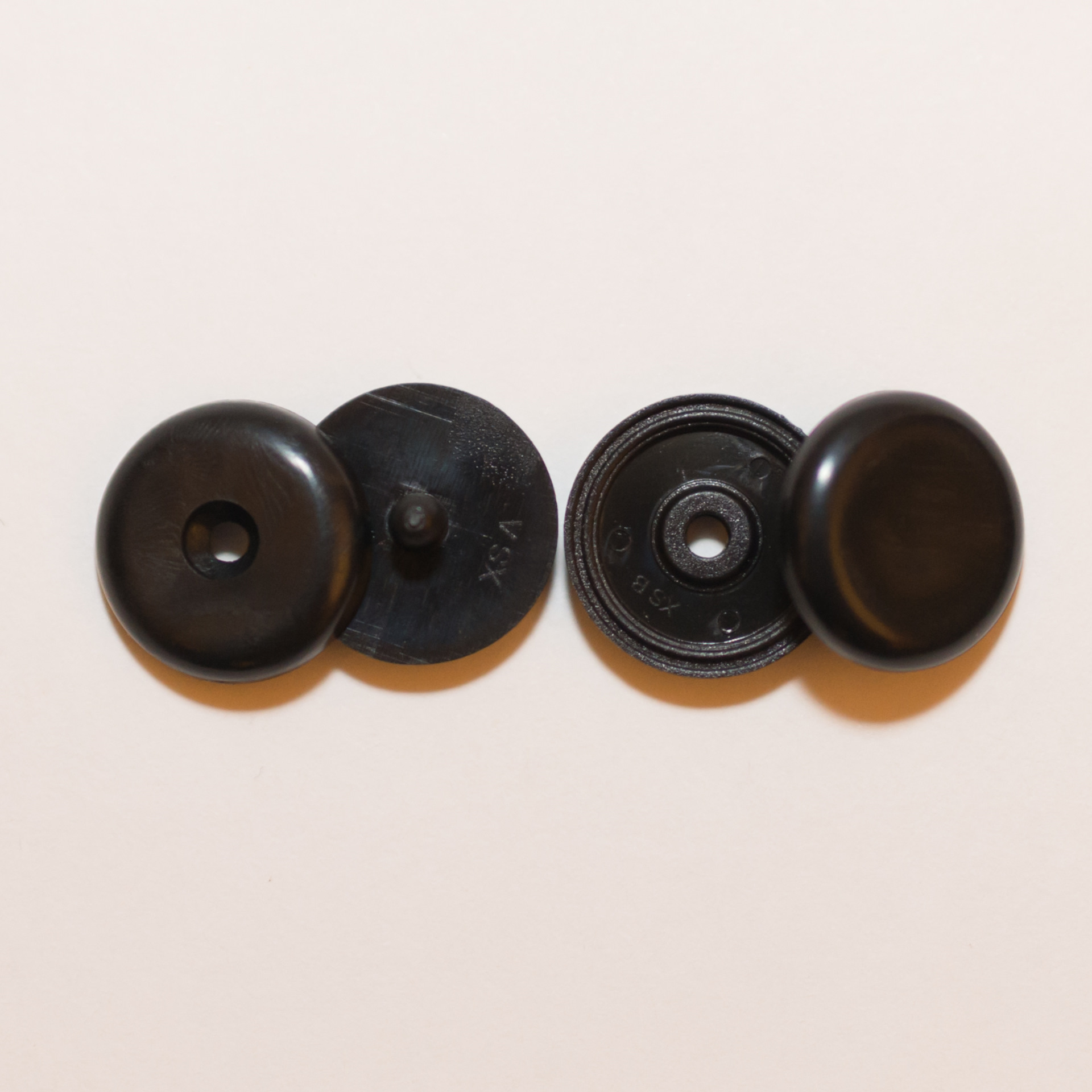

👉 Дополнительно, памятуя о предыдущем опыте, сразу купил и пару ограничителей петли ремня безопасности – штука недорогая, но без неё никак!
🔴 Фиксаторы Hyundai/Kia 88877-39000LK; 88877-39000LM и 88877-39000WK, которые я покупал в прошлый раз, более недоступны. Точнее сказать, доступны условно по направлению «Эмираты» со сроком доставки 46 дней;
🔴 VAG 443857847B4PK стоит как крыло от Boeing;
🔴 Toyota 88877-39000 имеют затруднённую установку– надо плавить;
🟢 В итоге, поразмыслив немного, заказал за сущие копейки три штуки (вдруг потеряю или поломаю) Masuma KE-474.

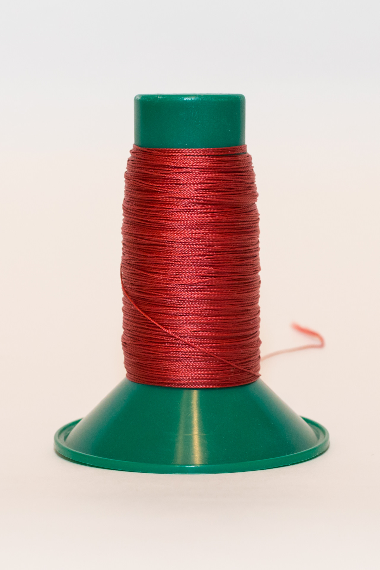

👉 Чем пришивать крепления ремня понятно – Synton 20 (производитель Amann, Германия). Выбор был между 504 (красные) и 4000 (чёрные). Покупать бобину 600 метров, ради разовой процедуры, затея сомнительная, поэтому товарищ мне намотал на пустую катушку необходимое количество. Даже с запасом. Менее ходовыми у него оказались красные нитки, поэтому нам достались именно они, но так даже лучше!

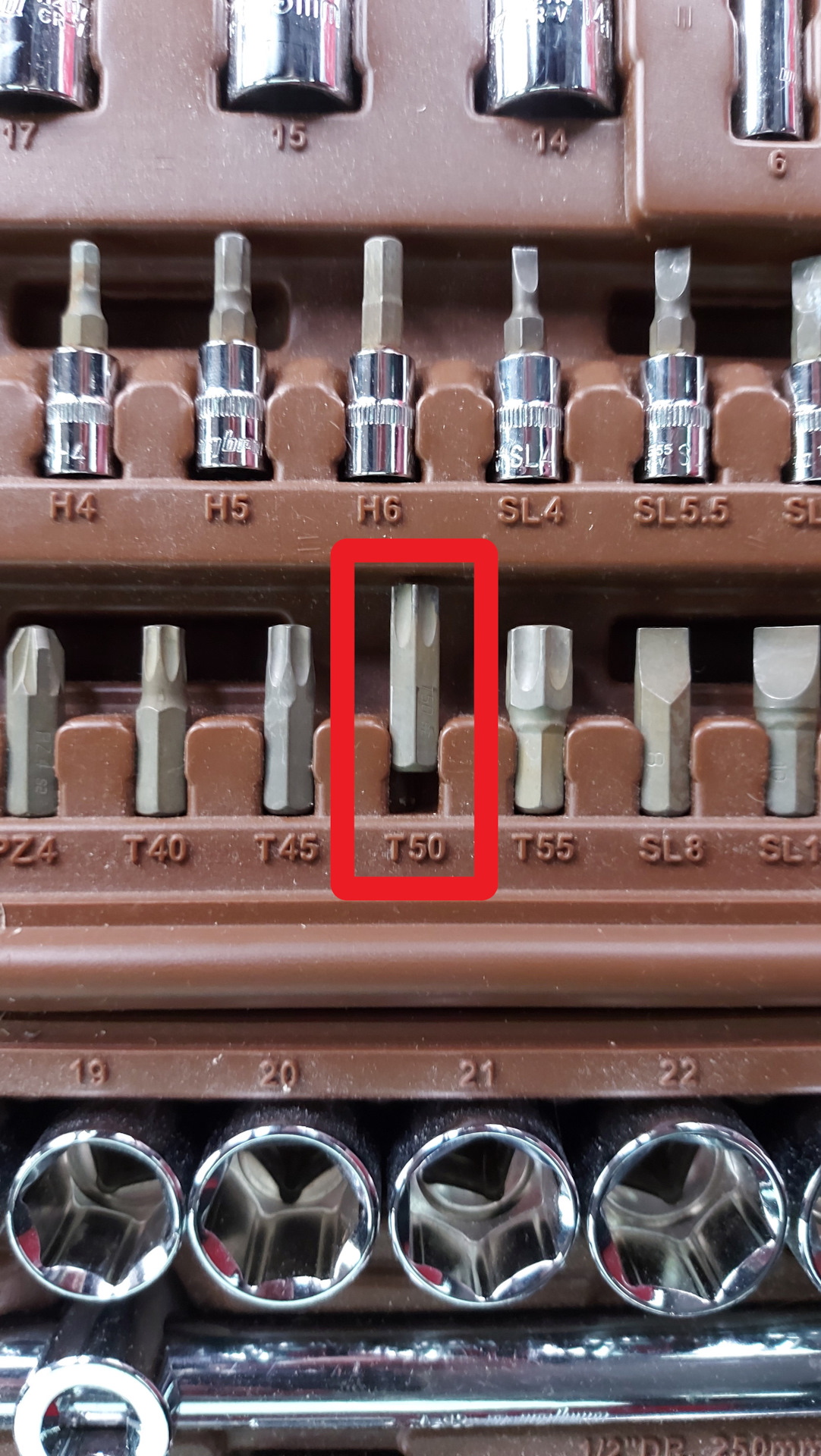

👉 Иглы Nm 120 – 140.
Я в этом понимаю мало и плохо, поэтому, просто пришёл в магазин и купил

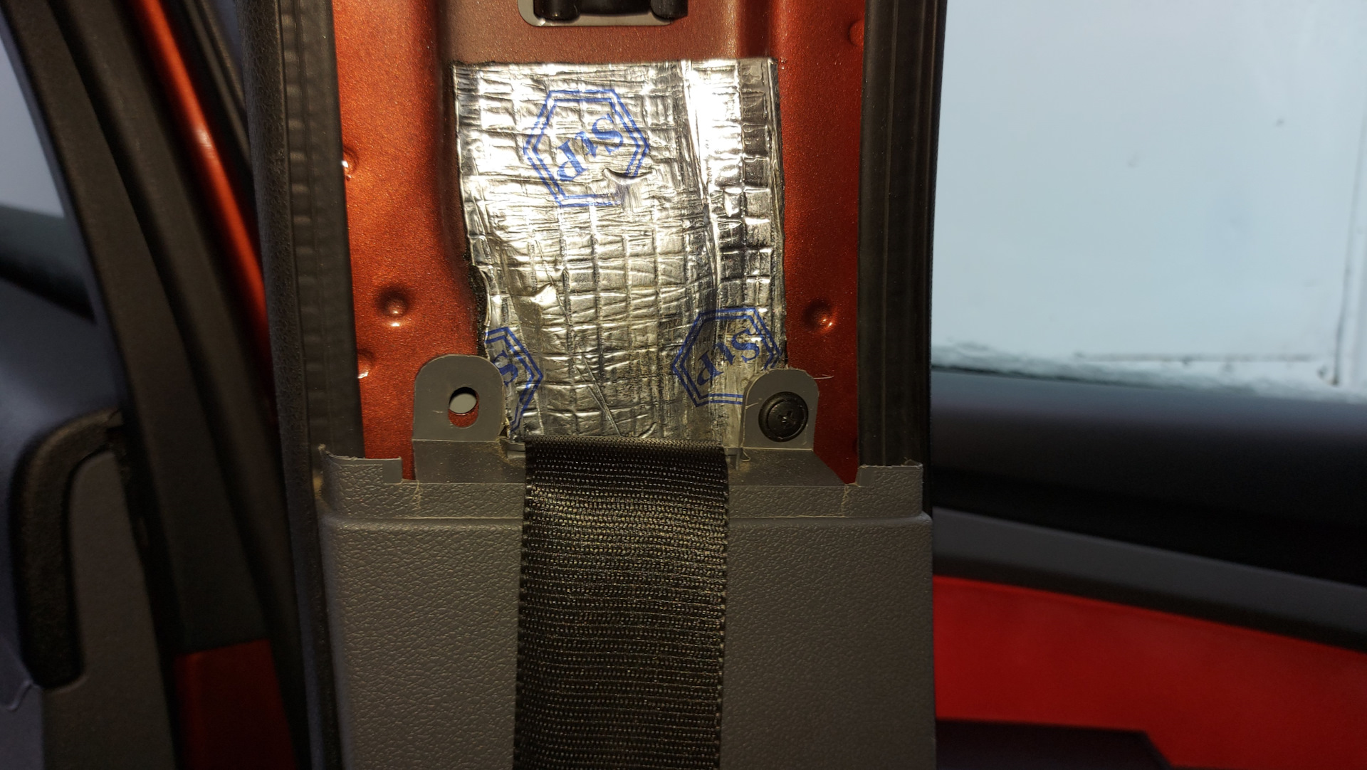

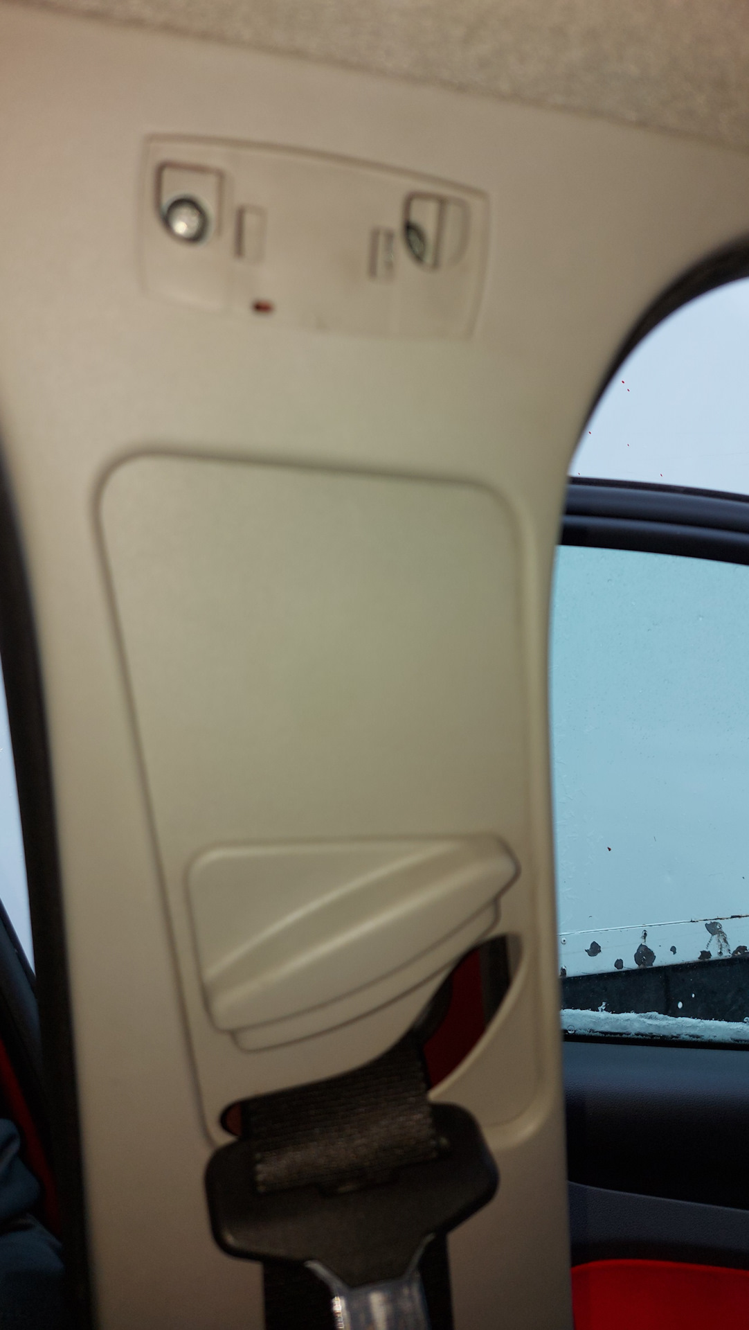

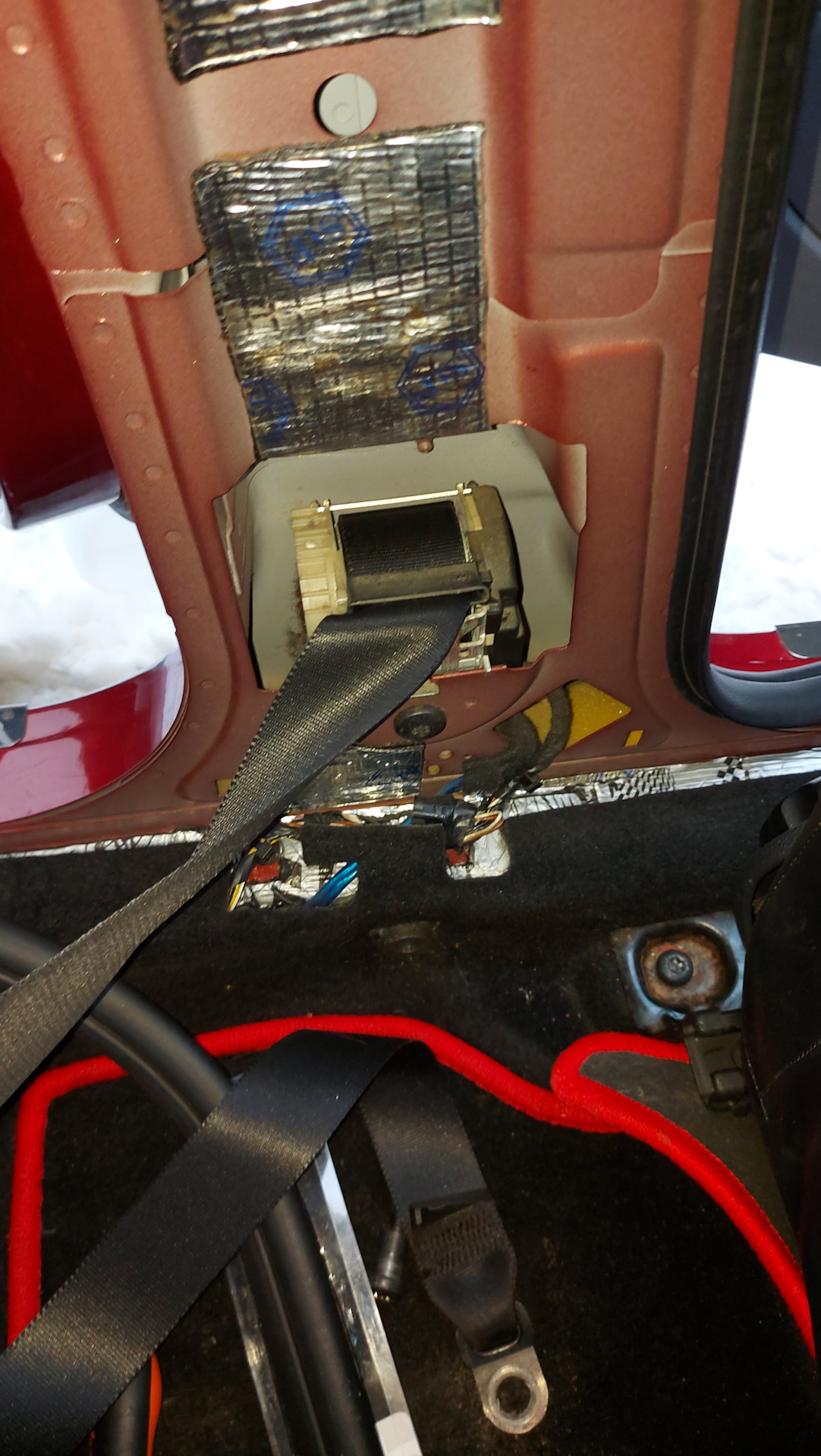

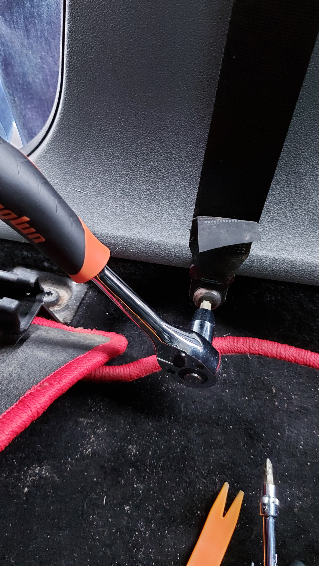

Идём в машину;
Повторяем тоже самое с пассажирским ремнём и струячим греться домой.

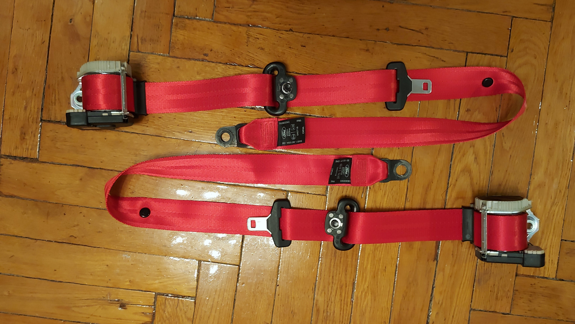

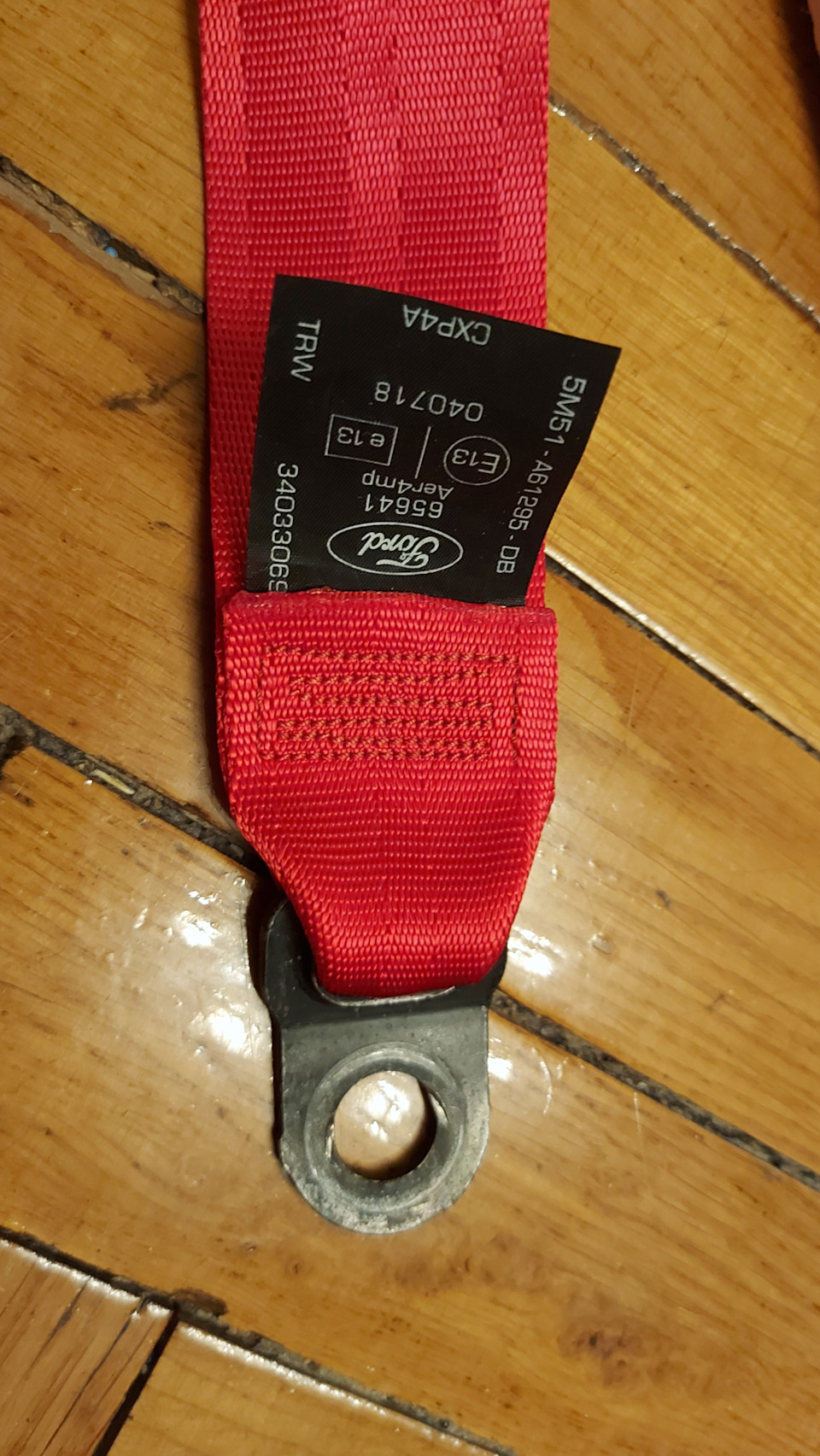

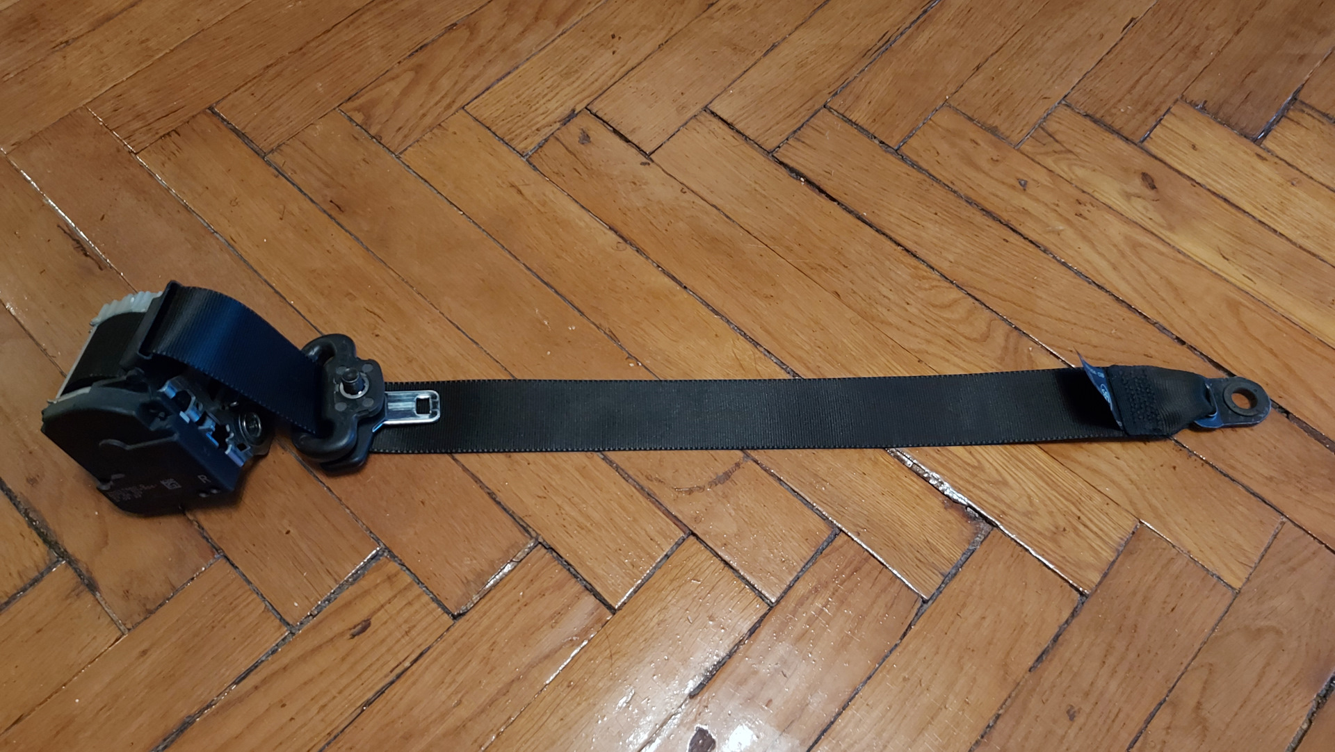

Рядом со старым ремнём укладываем новое полотно.

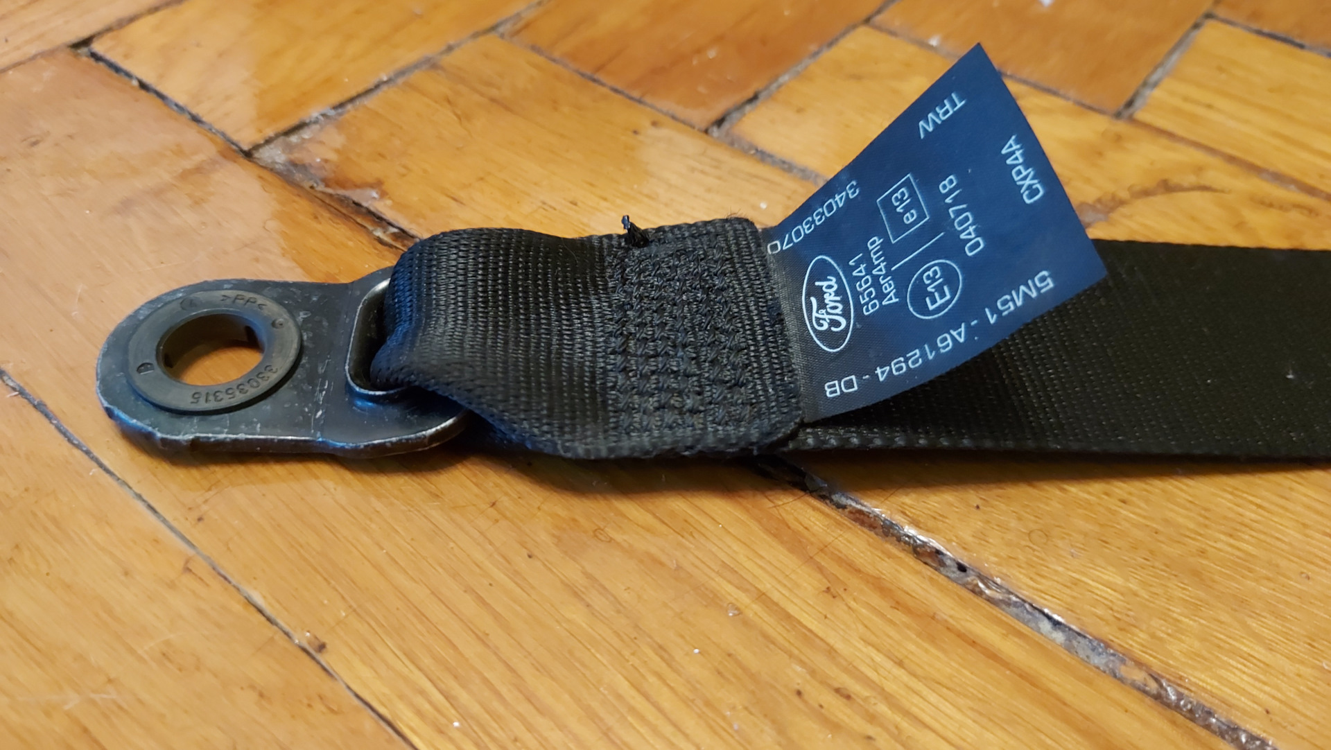

Сначала удаляем фиксатор пряжки, затем отпарываем петлю крепления. Работаем аккуратно, чтобы не повредить ярлычок Ford.
Далее, внимательно, не меняя положений, снимаем нижнюю пряжку крепления, язычок фиксатора и верхнюю пряжку, и в обратной последовательности переносим на новое полотно: верхняя пряжка, язычок, нижняя пряжка.

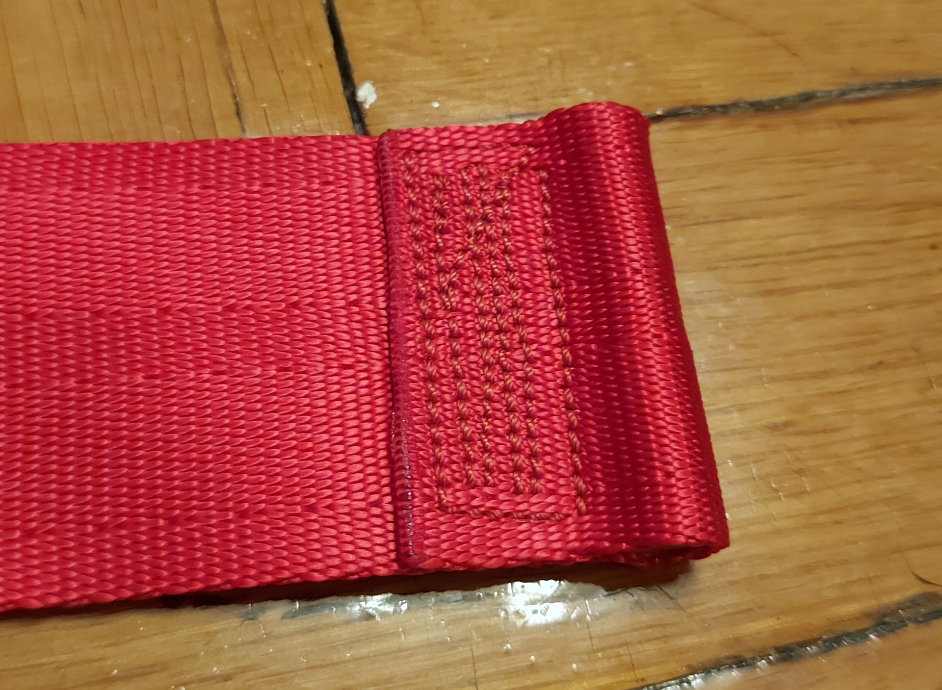

На нижней пряжке делаем загиб аналогичный заводскому и пришиваем, не забыв про ярлычок Ford.
Далее ставим фиксатор пряжки.

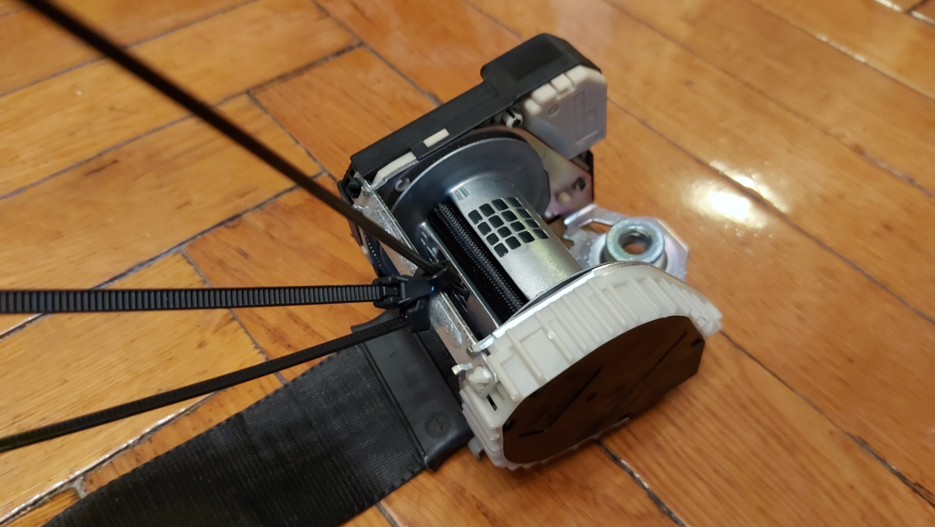

Далее переходим к катушке.

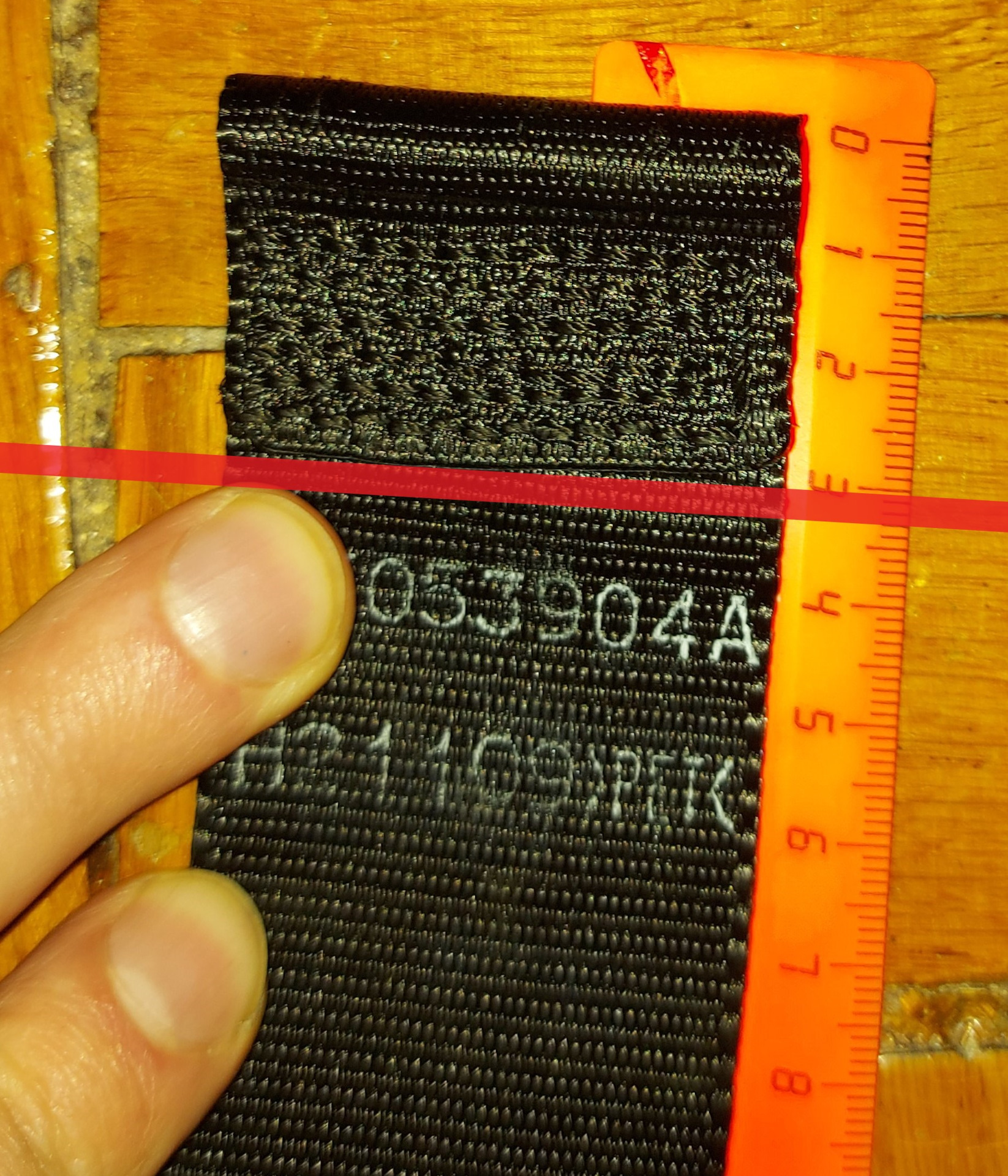

Вынимаем фиксатор ленты из катушки, из ушка ленты вынимаем металлический штифт, распарываем, вынимаем ленту из катушки.
Замеряем длину загиба.
Здесь важна точность (главное- не больше!), иначе изменится толщина намотки, либо фиксатор не встанет в паз.

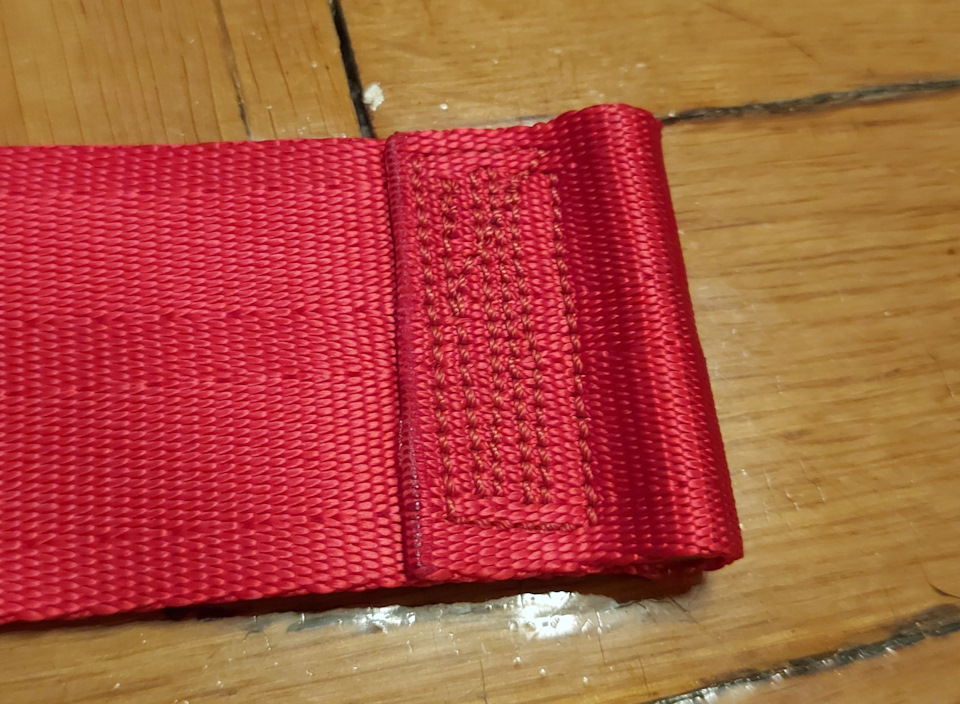

Вставляем ленту в катушку и только потом идём пришивать.
☝ Это важно! Стачала вставить ленту в катушку, потом шить!
После сшивки, ставим штифт и фиксируем полотно в катушке.
Аккуратно снимаем все фиксаторы катушки и медленно сматываем ремень.
Разматываем и снова сматываем, проверяя работоспособность.
Повторяем весь процесс со вторым ремнём.
Складываем в пакет, чтобы не потерять болты и шайбы, и идём устанавливать.
Сборка, что логично, проводится в порядке, обратном разборке. Идеально — если в конце не осталось лишних деталей!
