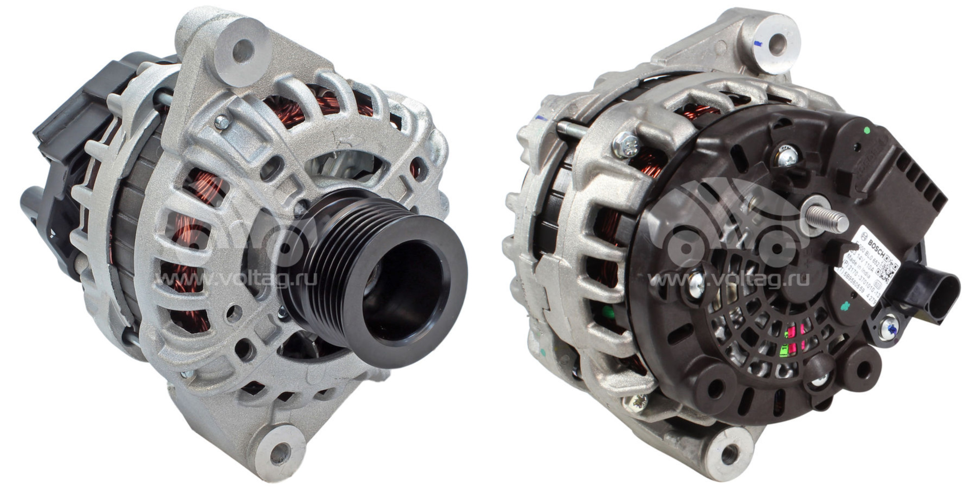

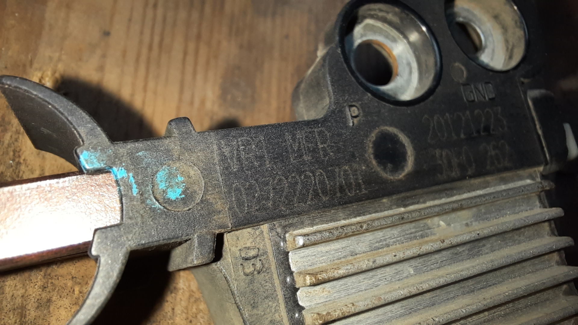

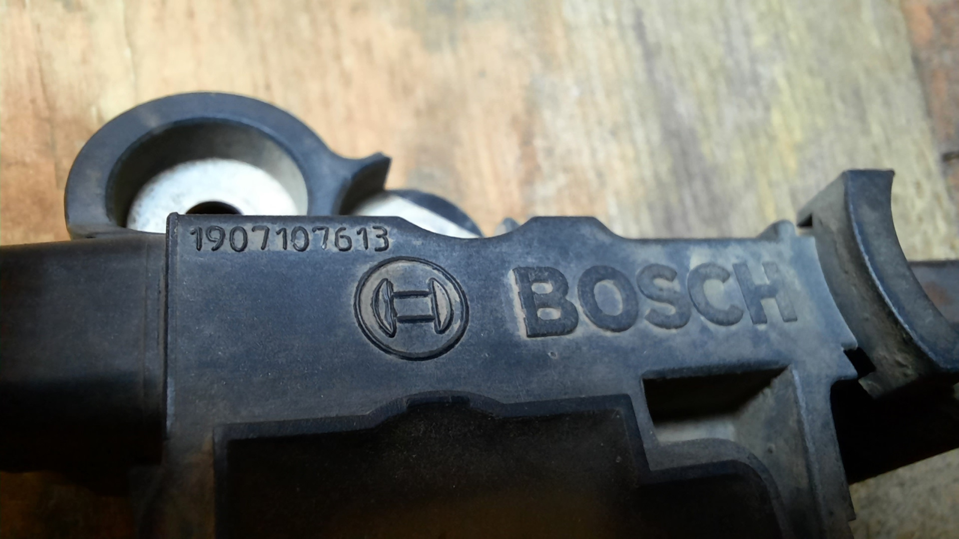

Стоит у меня приоровский генератор Bosch F000BL0652 или 2170-3701010-13 на 110А, так же он устанавливался заводом на гранты и калины, которые имели комплектацию "люкс"

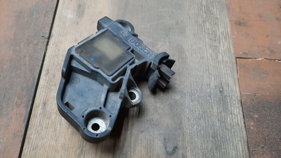

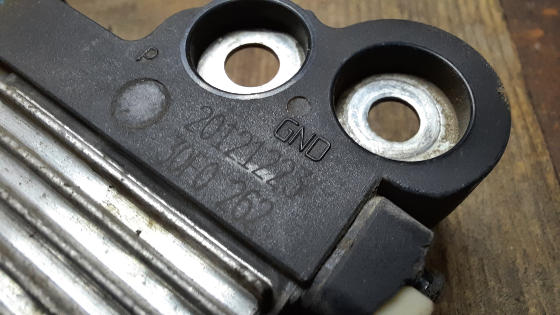

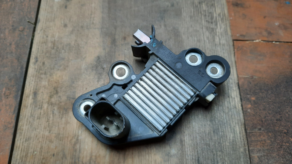

На него устанавливается регулятор напряжения Bosch 0272220701
На первый взгляд "шоколадка" не предусматривает замену щеток — все цельное + пугающий вид радиатора, залитой силиконом схемы и нескольких выводов в корпусе — ни чего общего со штатным вазовским регулятором одним словом.

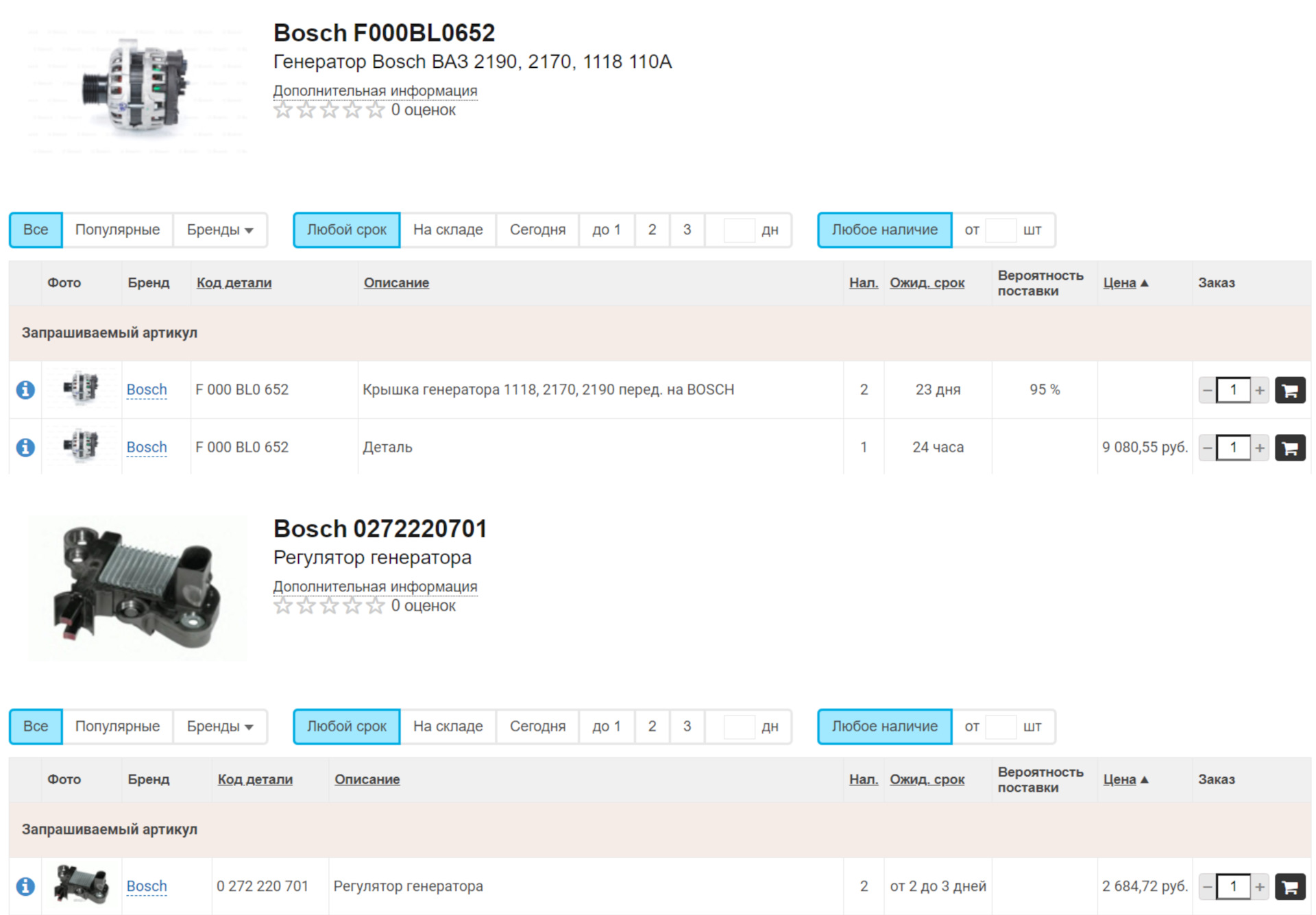

Но, как оказалось, что цены на запчасти еще страшнее 😄
В принципе, проще купить штатный генератор на 90А за те же деньги, что и регуль. Понятно, что это будет не то пальто, но как выход имеет место быть. Но нет)

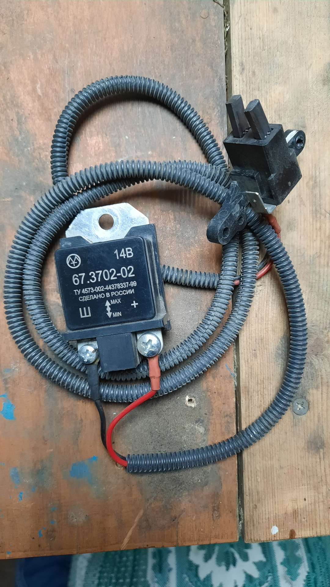

Реально проще оказалось приколхозить к этому немцу (индийцу) российский трехуровневый регулятор 67.3702-02 от ваз 2110 😄 Фоток нет и не будет, то, как это выглядело — это полнейший пи*дец. Но это работало. С бонусами в виде скачков напряжения (иногда до 16 бл*ть вольт!) при любом изменении потребления, ахаха, ну да ладно.
Не делайте так. А если сделаете, то покурите тему про диодный мост и недостающий диод, который прячется в родном регуле. Мне было лень.

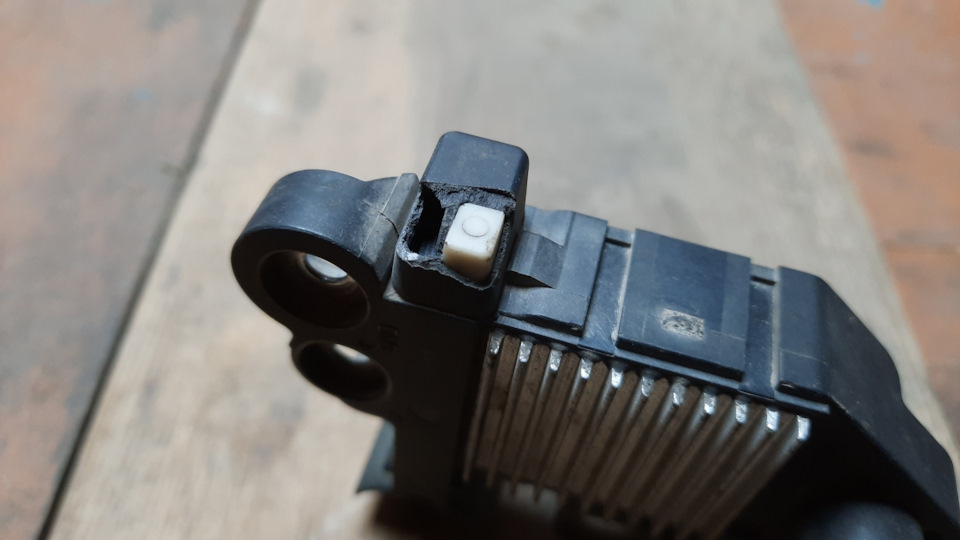

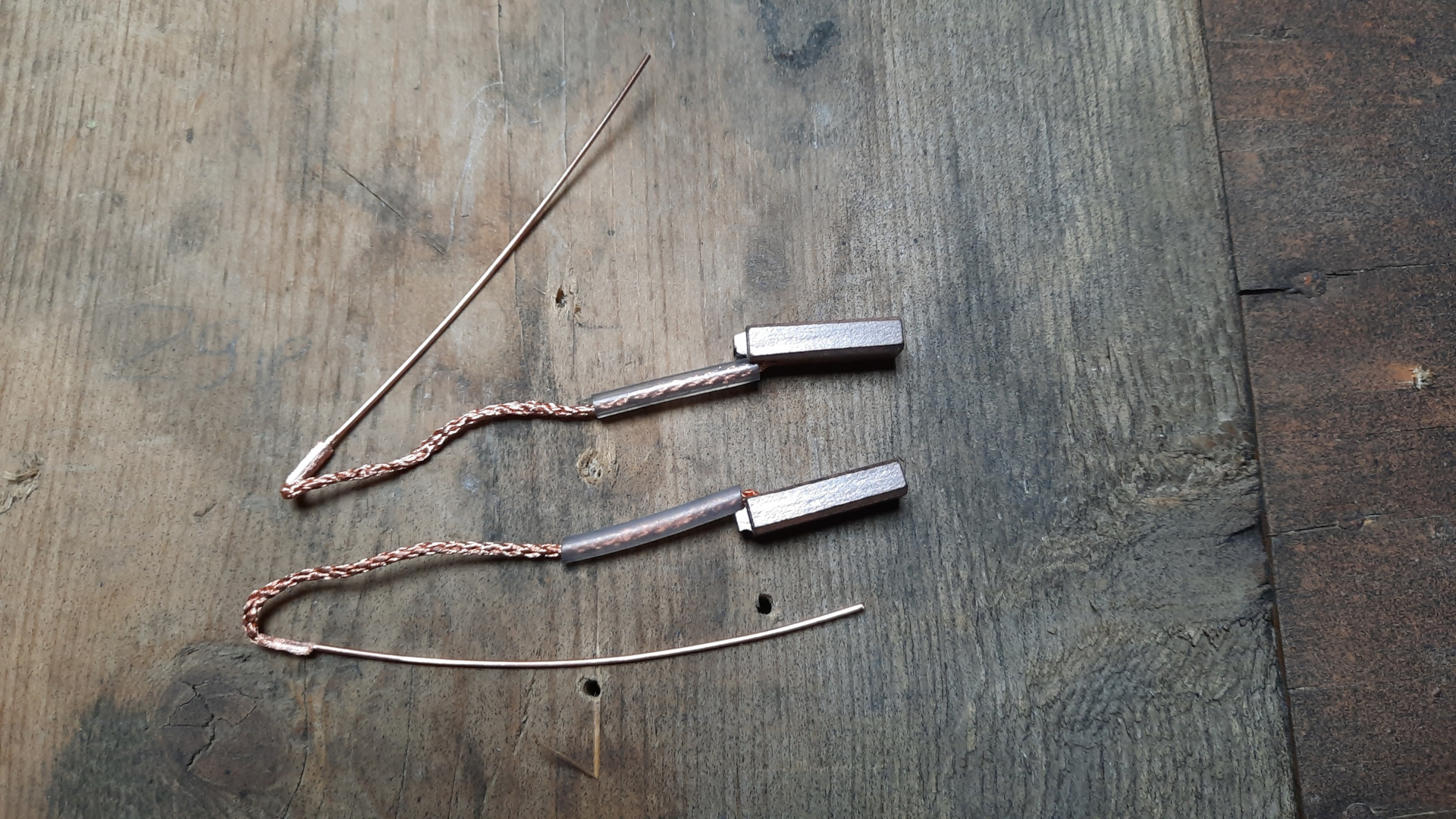

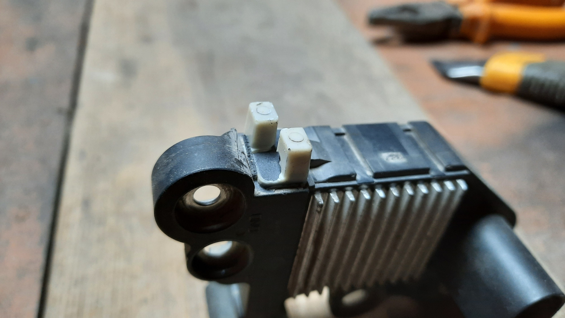

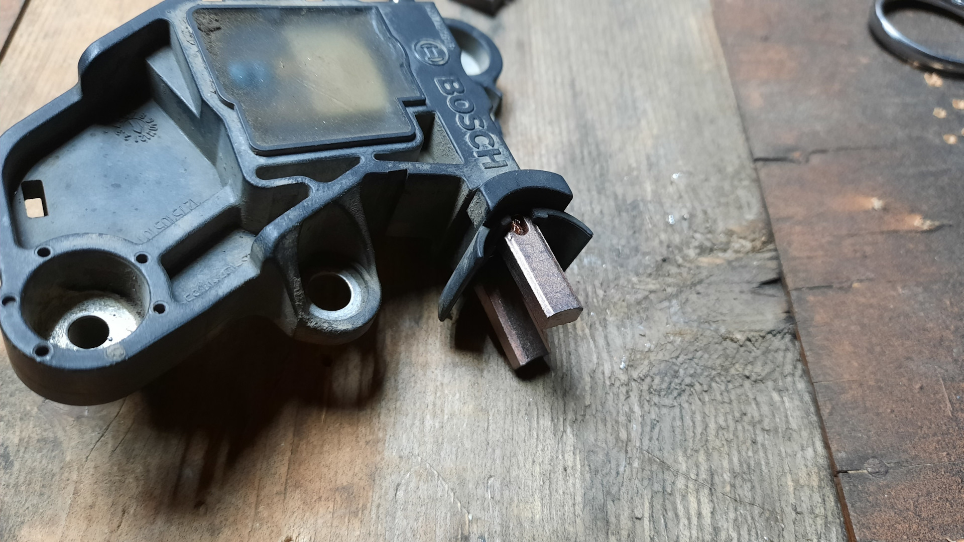

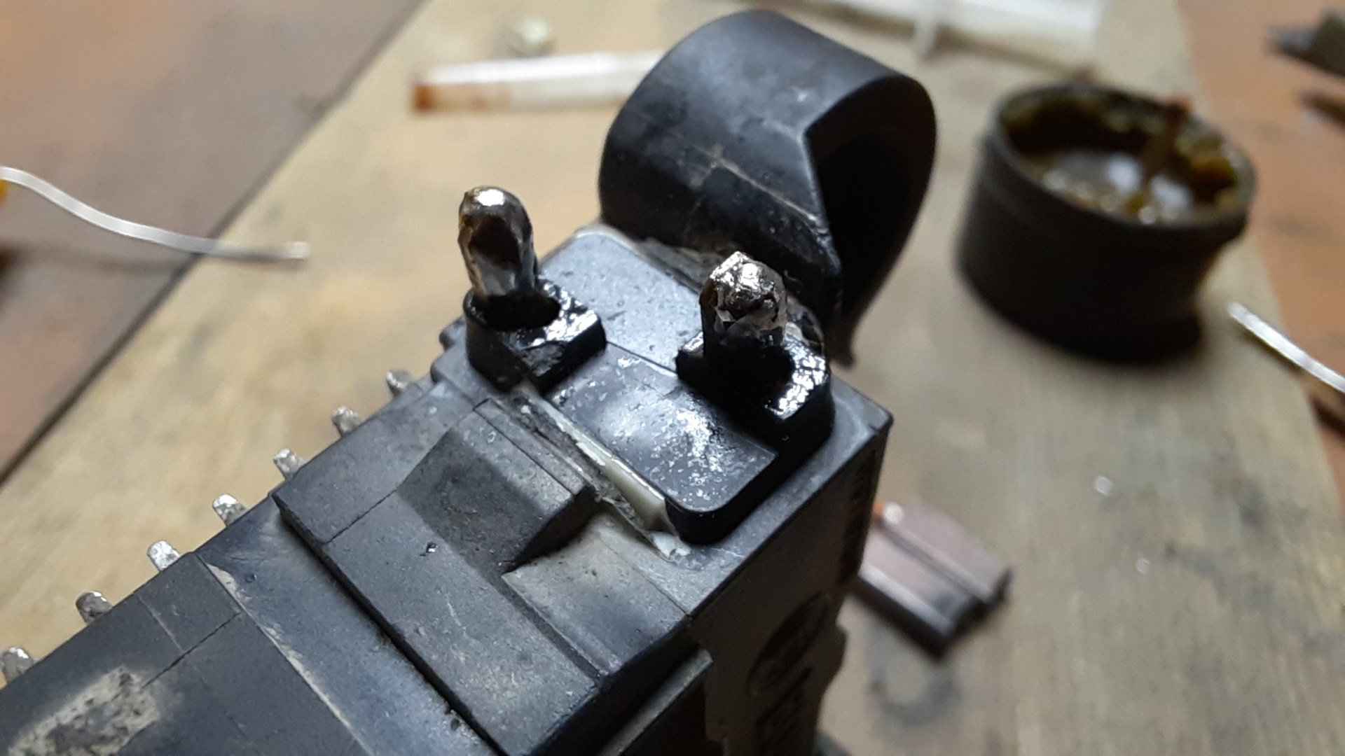

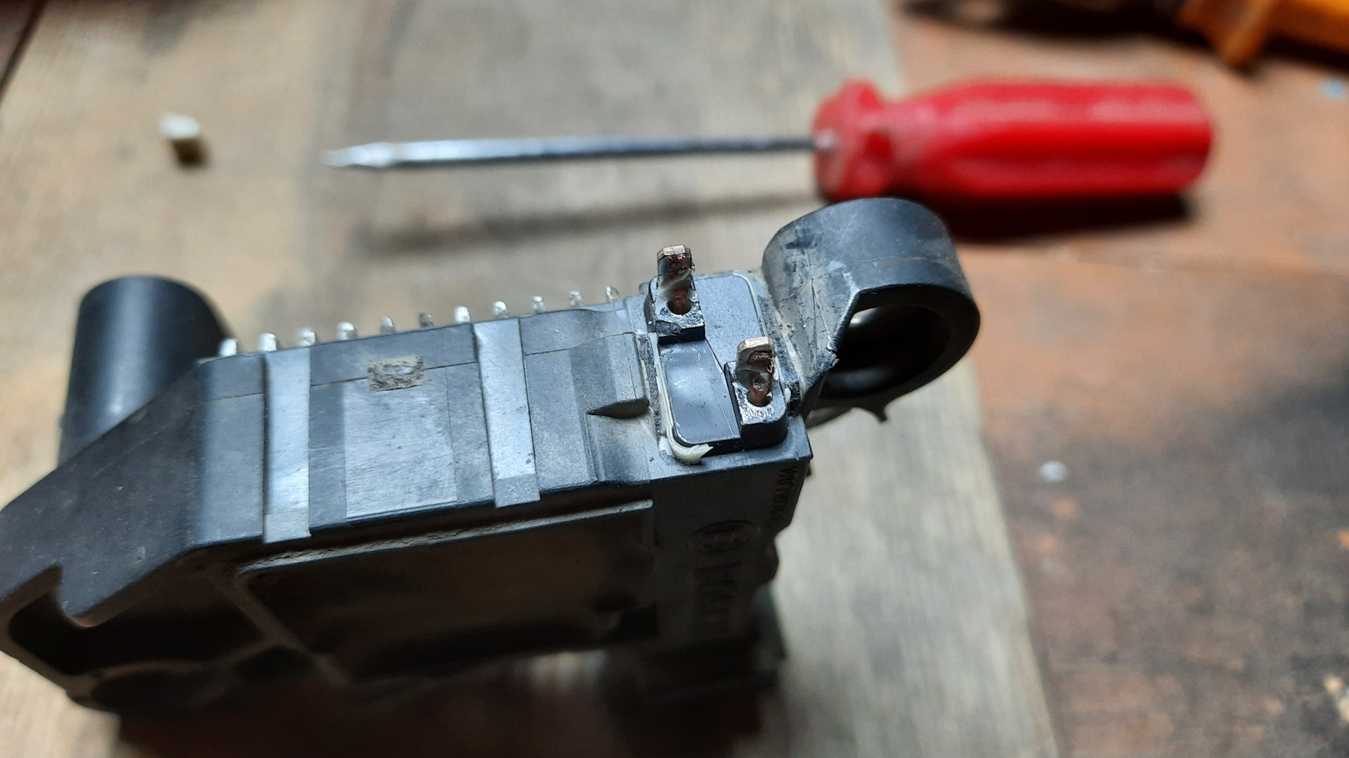

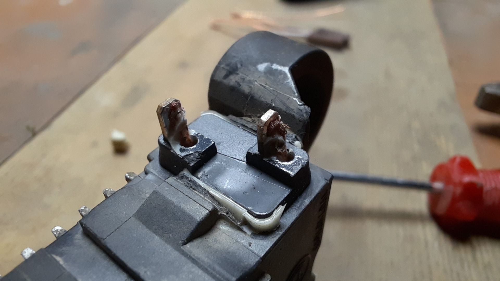

Итак, родной регуль провалялся почти пол года в гараже. Меня достали эти долбанные скачки напряжения и я решил поискать замену. Оказалось, что есть в принципе недорогие аналоги, но потом я наткнулся на инфу, в которой просто и элементарно было сказано и показано, как заменить щетки на родной шоколадке. И дело пошло.

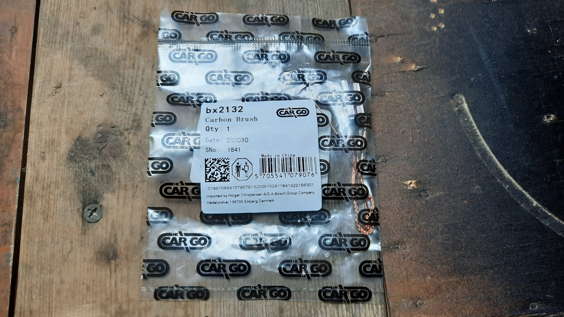

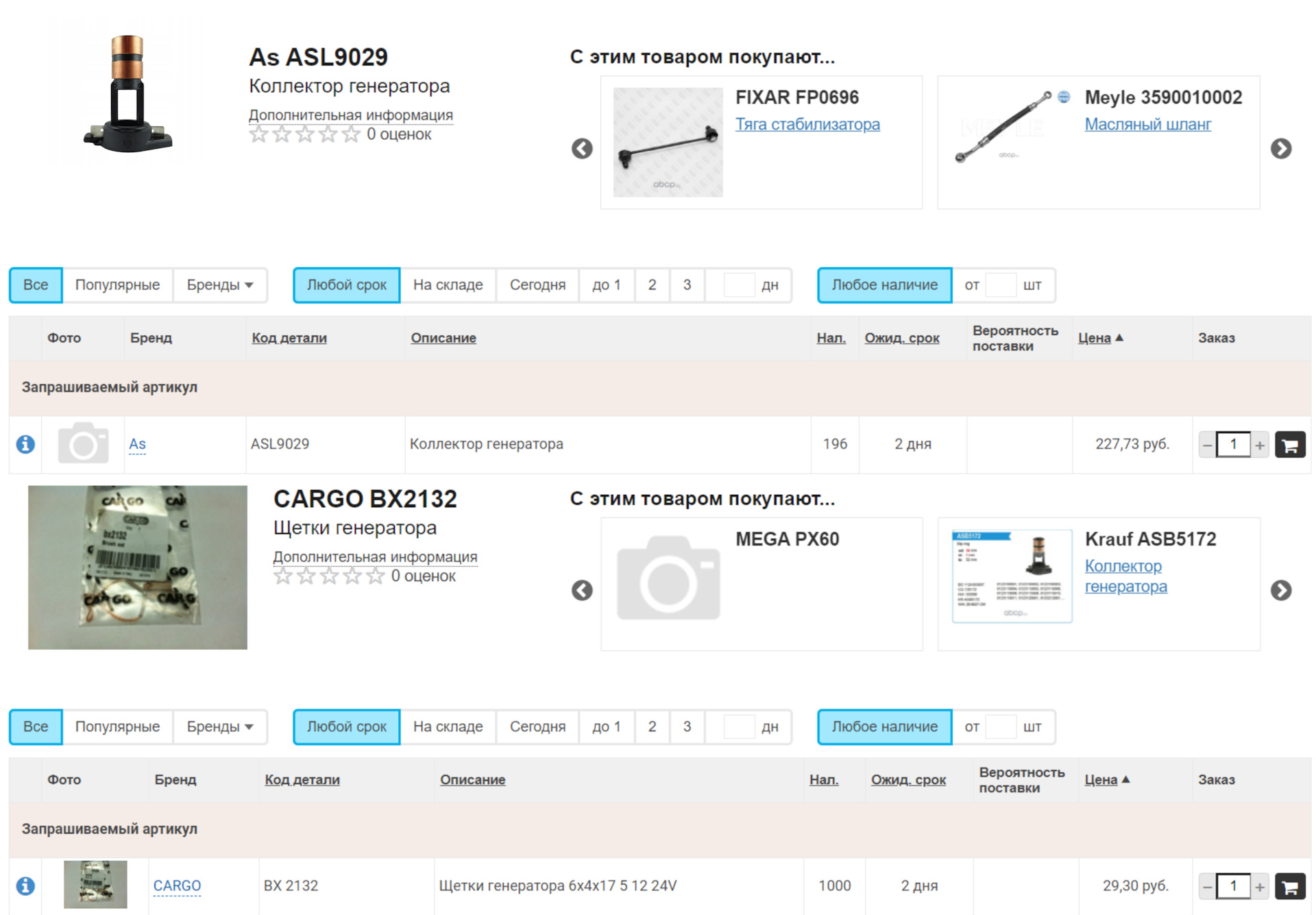

Были заказаны:
• Щетки генератора CARGO — арт. BX2132 — 6x4x17 мм
• Коллектор генератора AS — арт. ASL9029 — они же токосъемные кольца
Щетки приехали пораньше и вчера я их заменил. Токосъемы приедут чуть позже и будет отдельная запись.

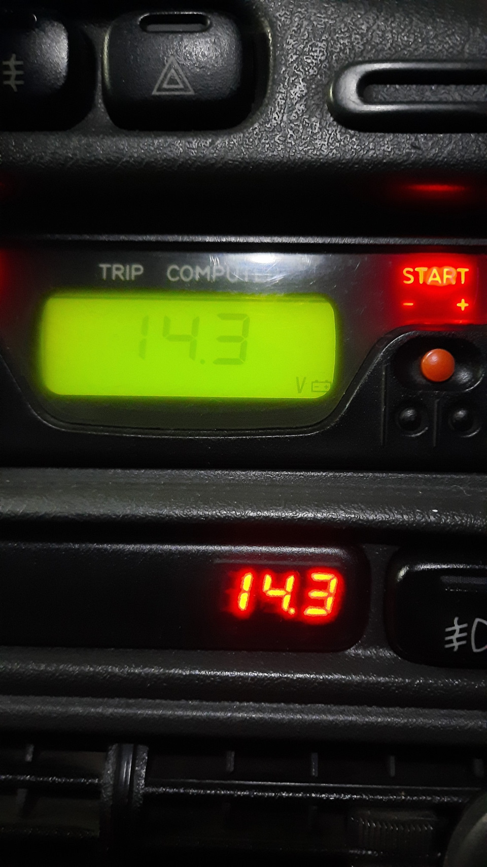

И долгожданные цифры на вольтметрах. Все стабильно. К слову, на токосъемах уже очень порядочная выработка, но тем не менее результат не может не радовать. Как и цена вопроса в 29₽.

Странно что на трехуровневом какие-то скачки. Оно наоборот стабильно держит заказанные вольты с колебаниями 0.2В.

Я покупал за 1800 оригинал, кооператив находил за 850.так там ещё и диодный мост меняется с метал.крышкой, т.к в крышке вторая часть диодного моста.Находил отдельно внешний диодный мост за 450 руб в Тольятти и пересылка 300 руб.Вообщем его обслуживание не дешевое
Это да. Но не невозможное, как оказалось)
