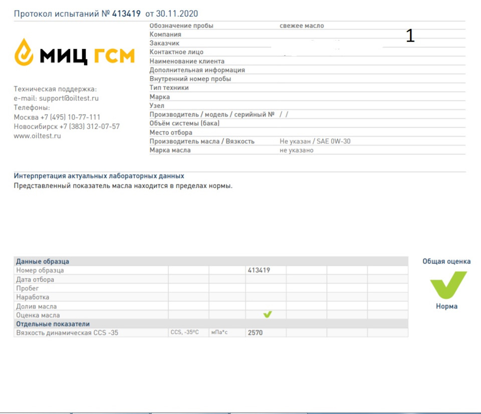

Итак уважаемый Пенсионер24 в поисках истины решился таки на тесты и заплатил немалые деньги. Масла отвозил и сдавал лично я, жаль только что нет опции анализ онлайн) т.к. анализ в МИЦ профикс 0в20 обескуражил своим результатом 2570?

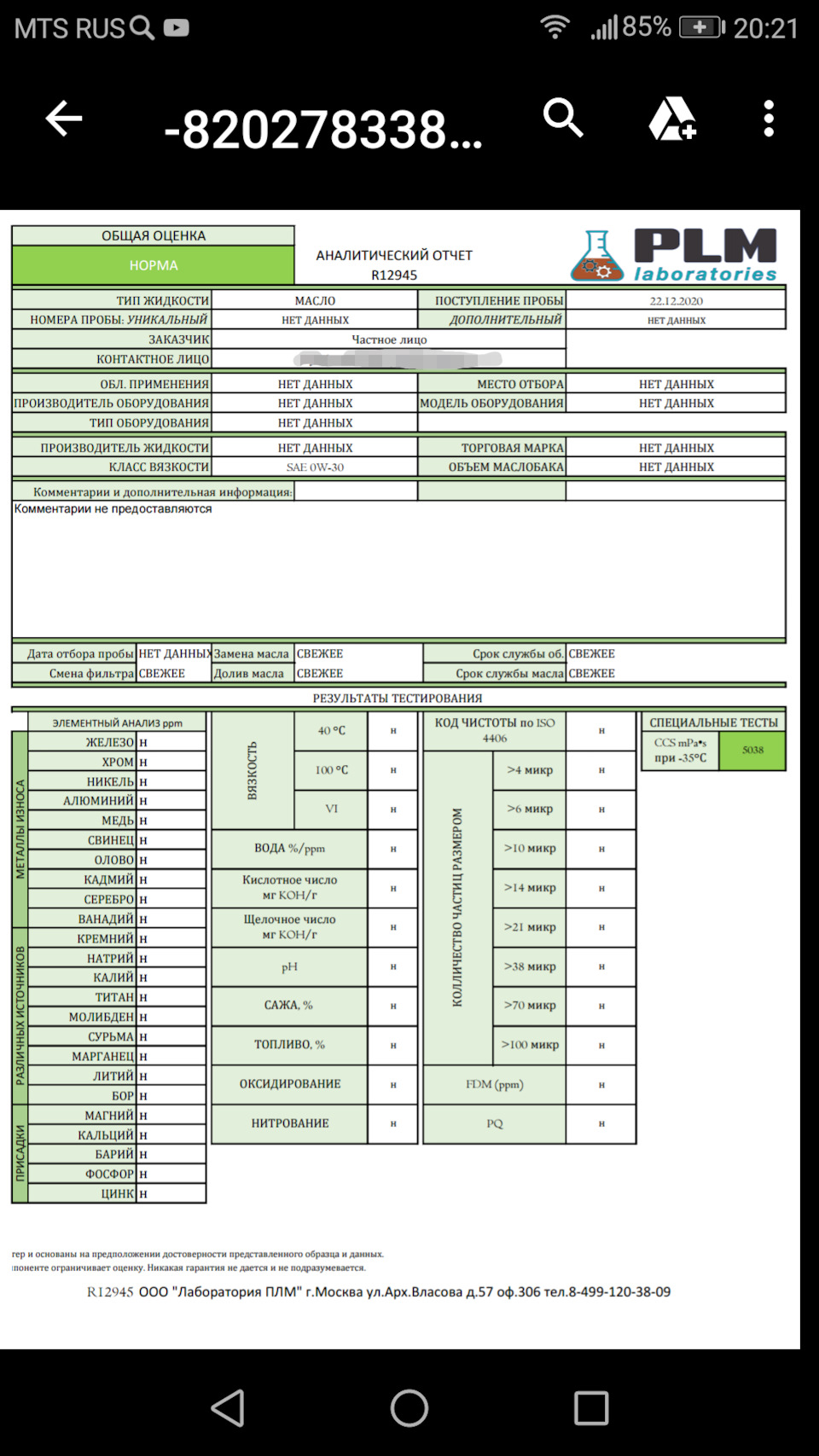

Попросил перемерить написали в районе 2700!..думаю вам также покажется это странным т.к. ранее результаты были 5750, подробнее в таблице… в ПЛМ профикс также отвозил и там более похожие результаты 5038 с прошлыми замерами на оилклубе 5125.Забавная разница у лаб да?)))

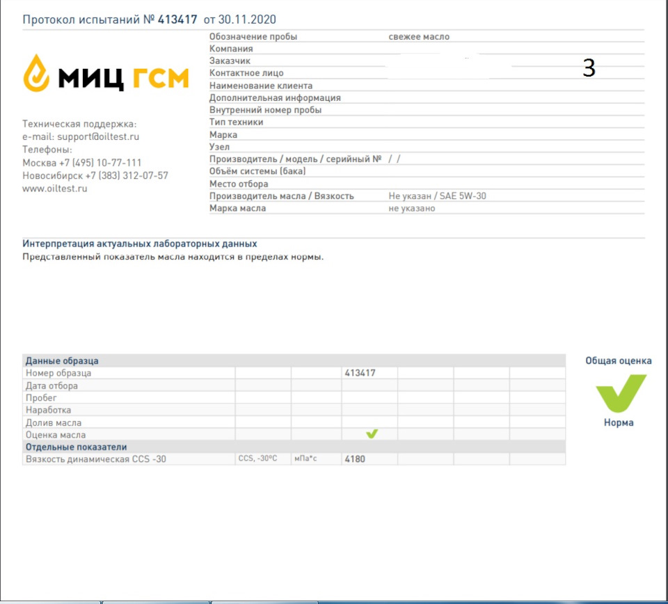

Также было проверено Идемицу зепро 5в30, и ГСО образец с вязкостью 5950, тут лаба показала вполне реальные цифры…

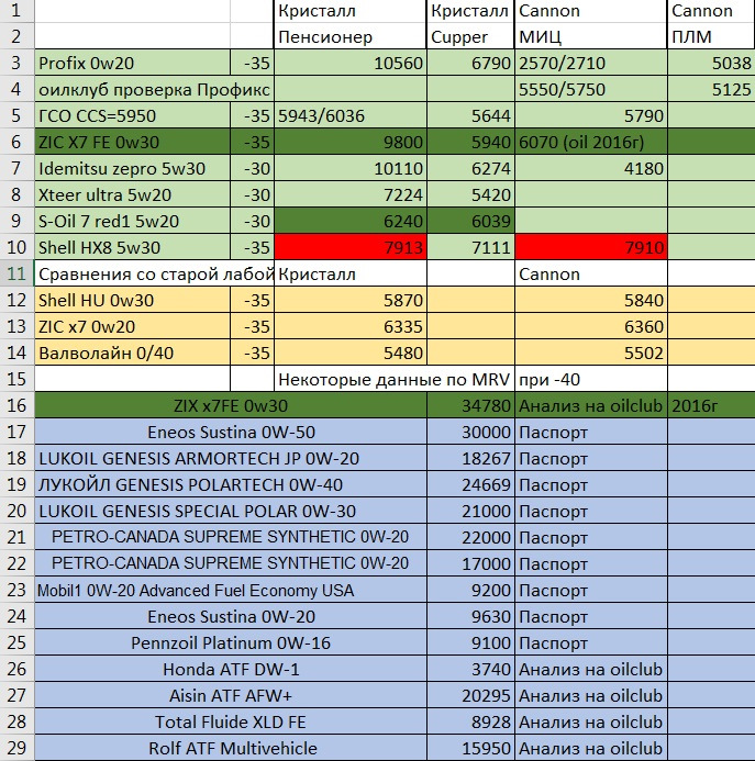

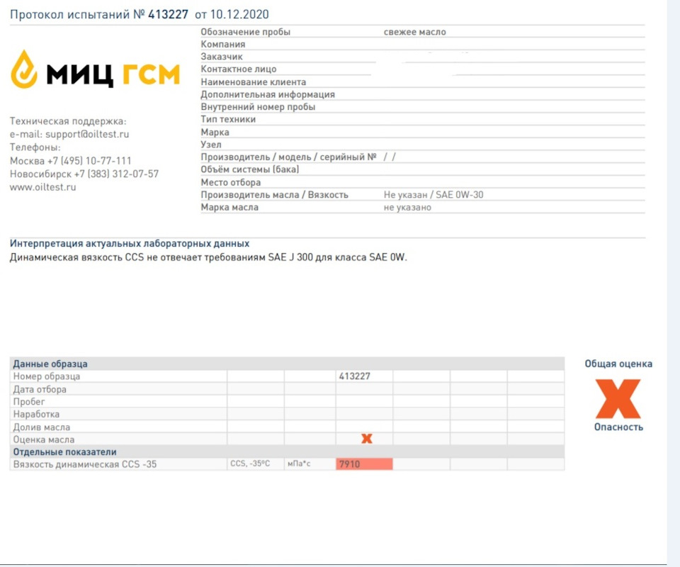

Также чтобы проверить правильность кристалла при больших вязкостях решено было проверить шелл 5в30 при — 35гр, тк были утверждения от Данила (torcon) что кристалл выше какой то величины начинает врать(мы же истину ищем!) и тут результаты просто удивили! Такое точное совпадение 7913 и 7910 иначе как фантастикой не назовешь. Кристалл филигранно точно измеряет хорошие масла! Выкладываю таблицу!
для наглядности добавил совпадения кристалла со старой лабой, думаю это не от фонаря в разное время хорошие масла ровно ложатся!
Итак что мы видим? Кристаллы показывают проблемные масла по разному, но вот хорошее масло s-oil как и ГСО показывают одинаково(с учетом того что кристалл в куппер немного занижает)
А вот хтеер 5в20 видимо имеет проблеммы, тк и у меня в бутылочках он бежит хуже чем s-oil даже при — 18.

1. Правильно изготовленные масла кристалл у Пенсионер24 показывает идеально точно!
2. Кристалл в Cupper видимо сильнее адаптирован к ASTM D 5293, но производитель от комментов насколько знаю отказался! 8
3. Да методика кристалл формально не соответствует ASTM, моя версия потому что чуть выше скорость сдвига при замерах, потому корявые масла проявляют дилатантность ИМХО, но зато кристалл требовательнее и позволяет выбраковывать масла для эксплуатации в суровом климате! и это его плюс однозначно!
4. Лично для меня масла не стали лучше, а доверие к астм подорвано, тк туда пролазит откровенный солидол. И я искренне считаю такие масла откровенным говном, и сейчас обьясню почему!
Внизу таблицы я привел в пример показатель MRV прокачиваемость!.. мы слишков услеклись Ccs, и забыли кое что важное!.. даже если на солидоле типа дешевых азиатских масел ваш двигатель провернет и запустится то с прокачкой могут быть проблемы! Посмотрите на MRV у ZIC 0W30, и подумайте… помоему это то о чем нам подсказывает кристалл!
В общем думайте сами почему масла бывают подешевле) если кто то хочет обнануть сам себя и залить масло которое завалило у Пенсионера24 я не против)
Братьям хондоводам еще раз в таблице показал разницу в прокачке между оригиналом и другими маслами, видимо не просто так наше масло дороже…

непонятно для чего. Витя это зепро проверил 2 недели назад в мицгсм и показало 4180. теперь будет некие 4193 и что это даст? топтание на месте. лучше эти денги Витьку переслать, а он им бланк)))
