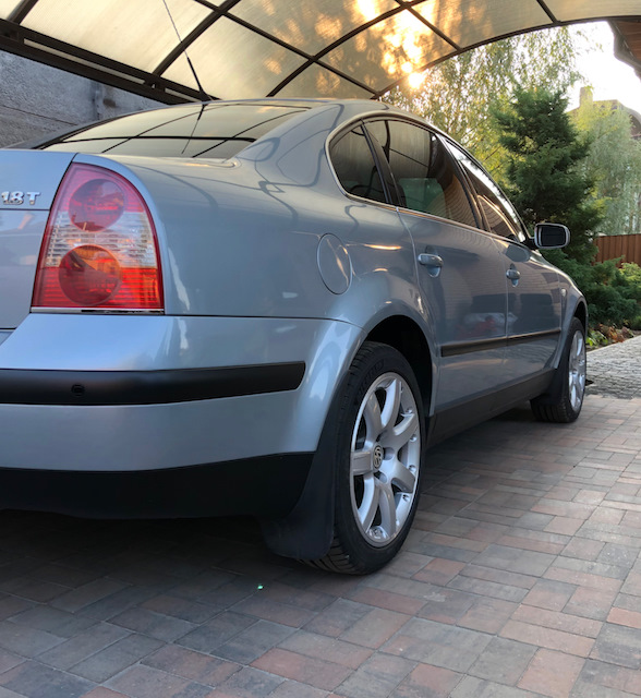

Вот уже как два года у пассата была зимняя и летняя обувь одинаковая — знаковые Road America — довольно эстетичны да и вполне юзабельны для повседневных поездок по не самым лучшим дорогам.

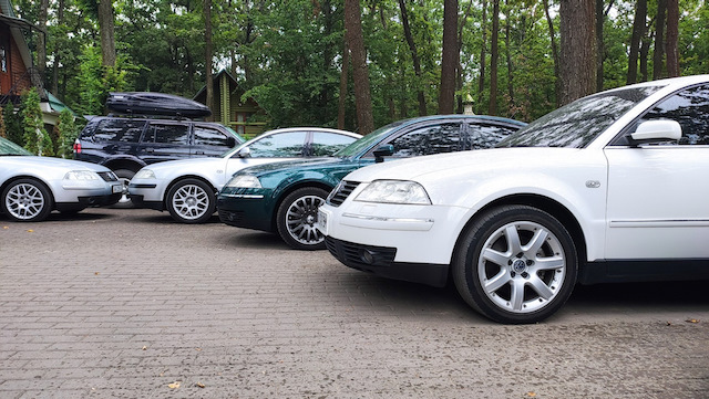

Но этой весной по нашему клубу прокатилась волна перехода на 17 дюймов — причем на редкие, разборные диски BBS что шли на топ комплектациях именно на B5+.

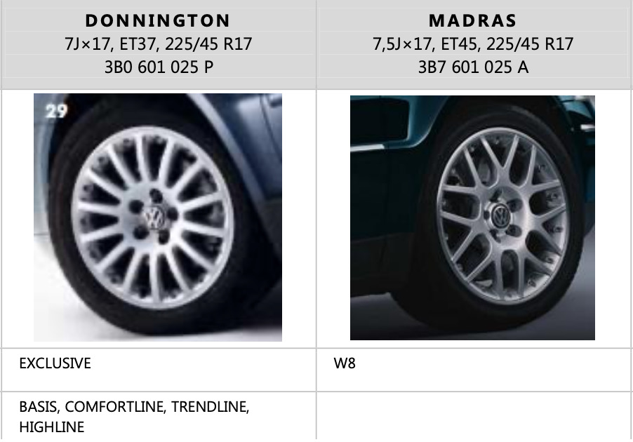

Доннингтон:
Очень нравятся диски alekshulk с таким окрасом на темной машине они очень выгодно смотрится.

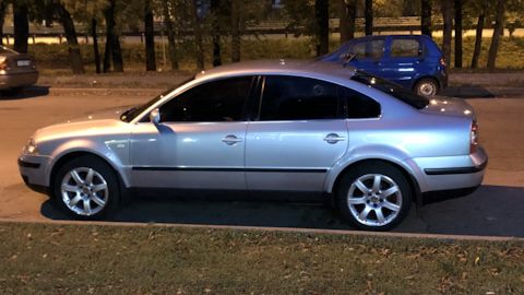

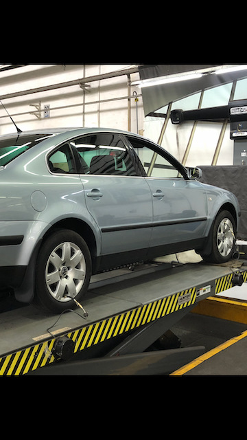

Мадрас:
О мадрасах тоже думал и даже примерял но необходимость проставок, поиск длинных колесных болтов удержал от покупки. Фото marynyuk

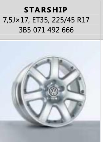

Также для Б5+ за доп. деньги был еще один вариант от BBS:
Starship:

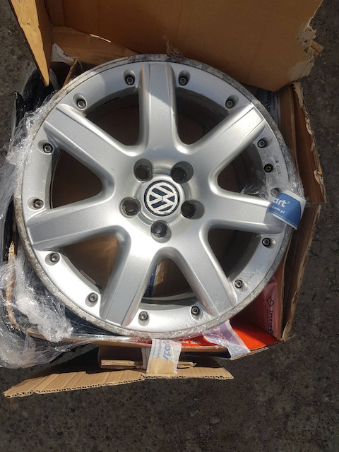

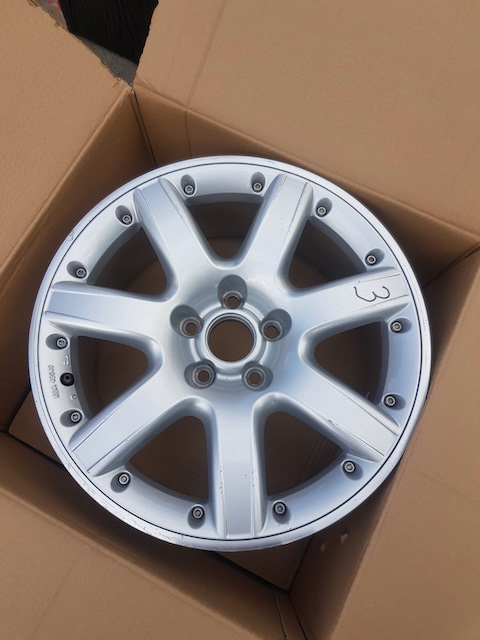

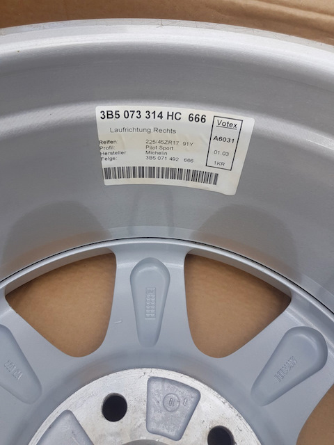

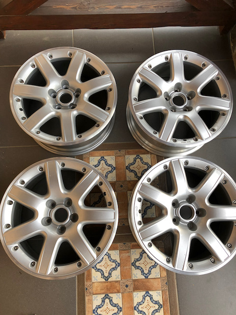

Как-то вечером, листая allegro.pl натыкаюсь на объяву с вот такими картинками:
Всего продавалось три диска в таком состоянии. Я аж подофигел. Написал хорошему человеку что был как раз в Польше, упросил его прозвонить продавца, расспросить, а далее и договориться о доставке, получить, проверить. Все три диска приехали в том же состоянии как и были в объявлении.
Четвертый диск был от другого продавца и состоянием чуть похуже.

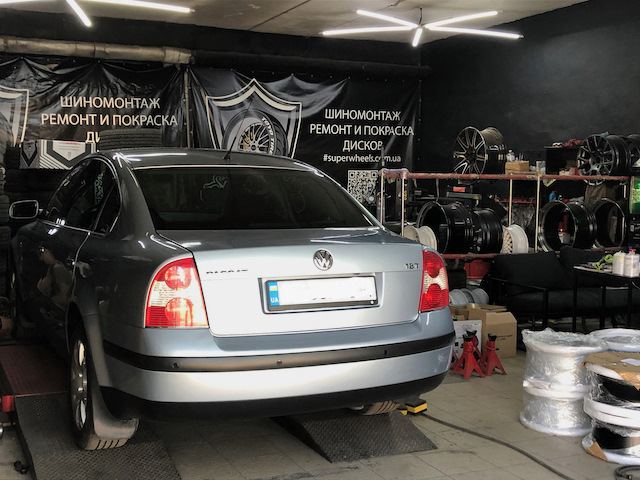

Эти диски (кроме последнего) похоже провели всю свою скучную жизнь в коробках. Единственный минус это сколы на лаке обода, очевидно из-за не очень аккуратного хранения.
Дело плевое, по рекомендации Дениса Zhabokrik обратился в superwheels.com.ua — на всех проточить обод и положить новый лак, четвертый диск полностью очистить и окрасить.

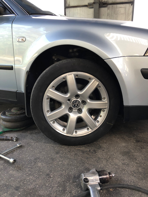

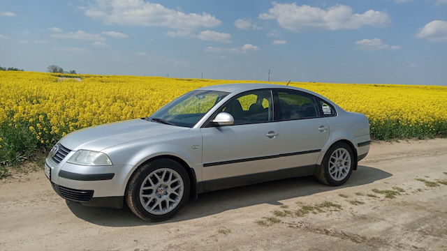

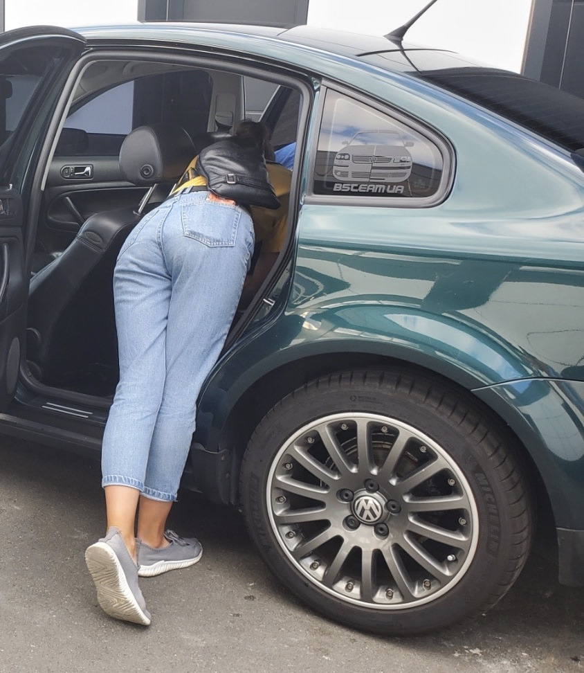

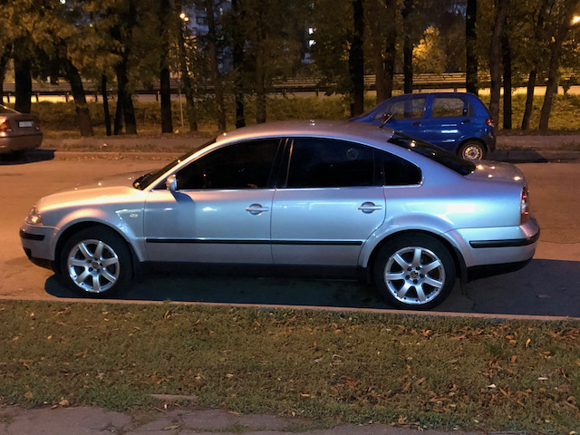

На машине:
поначалу не мог привыкнуть к 45 профилю, даже примерял 50 но на фото видно что "не то пальто"

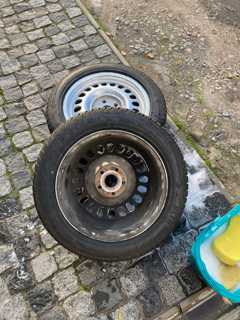

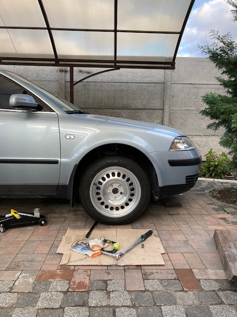

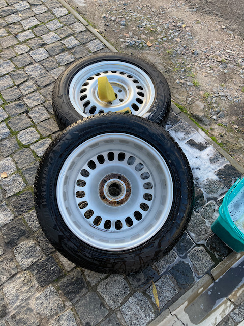

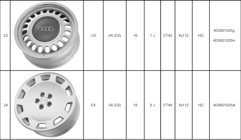

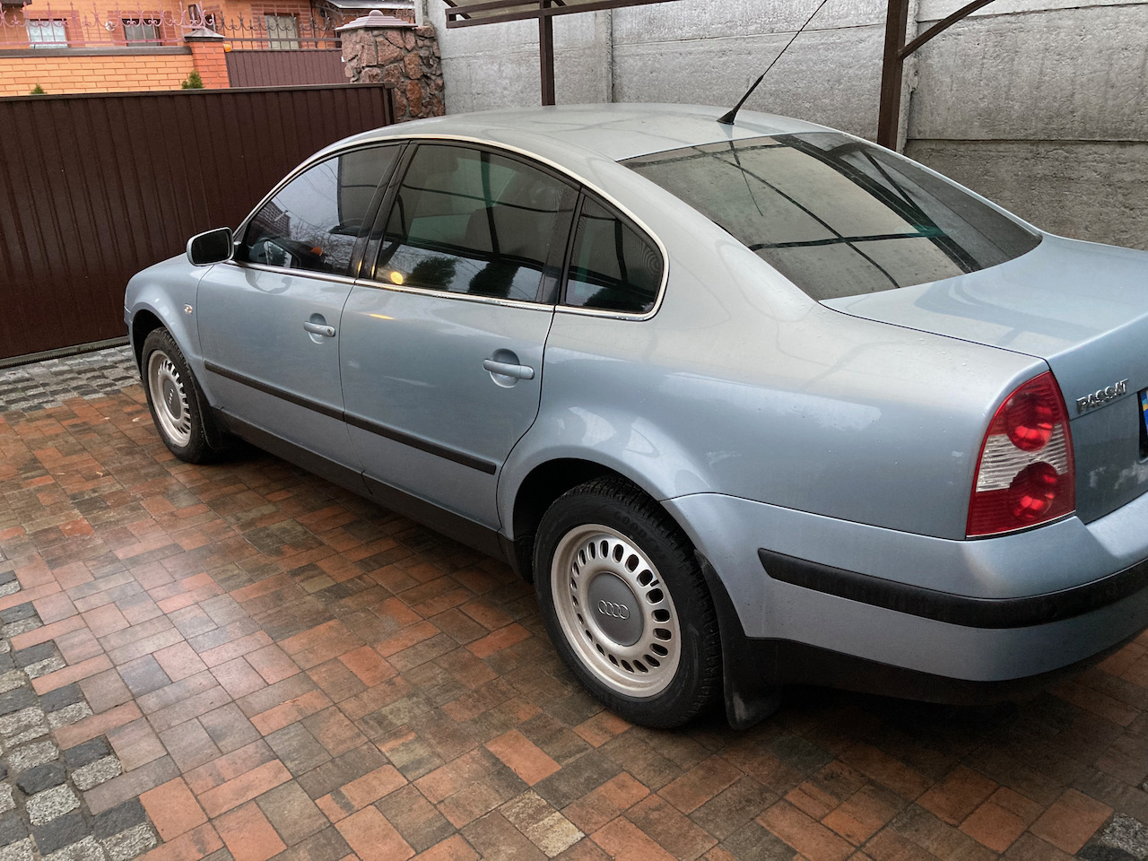

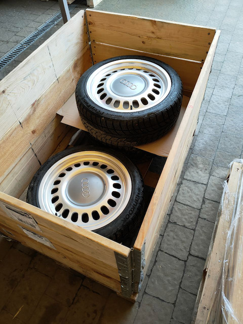

На этом история с дисками не закончилась. Давненько задумывался о кованных дисках из-за их веса, но для пассата таких не было. Может меня не всякий поймет но мне симпатичен вид пассата на штампах и пусть простят меня старшие братья за то что я приравниваю вот это к штампам.
Благодаря Андрею andrikoks который поехал, осмотрел отвез и отправил я стал обладателем дисков от A8.

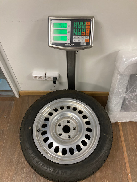

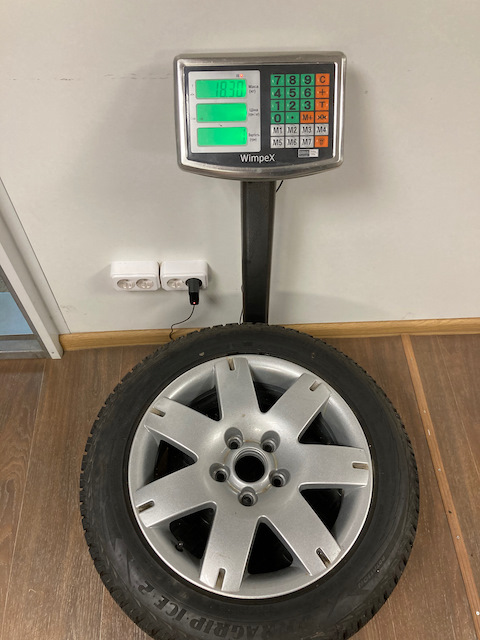

Вес Road America c зимней резиной:
Вес ковки от старшего брата с той же резиной:
Итого -12кг неподрессоренной массы, тот же 16 размер те нет необходимости в смене резины. Результат на фото ниже Каталог дисков ауди взят отсюда: www.drive2.ru/l/451109830740936627/

Ну супер! Единственное надо весной поставить евро подвеску! С ней будут диски ещё лучше смотреться!
Дісочки агонь, і літо і зима!
Ковка топ)
На тачці круто виглядають))) Красавчик) Виходить і я приклався якоюсь часткою до твого Пасса)
