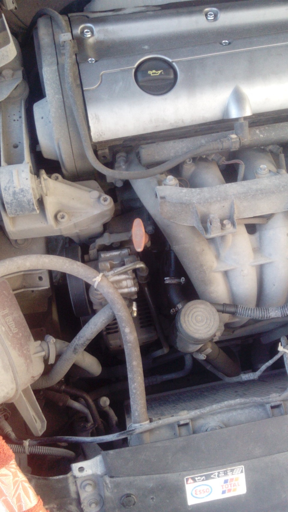

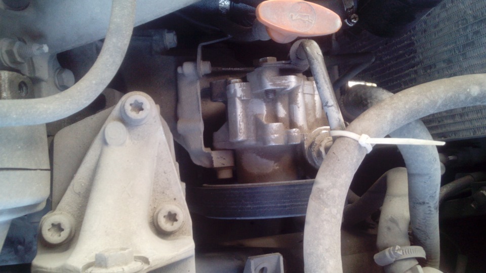

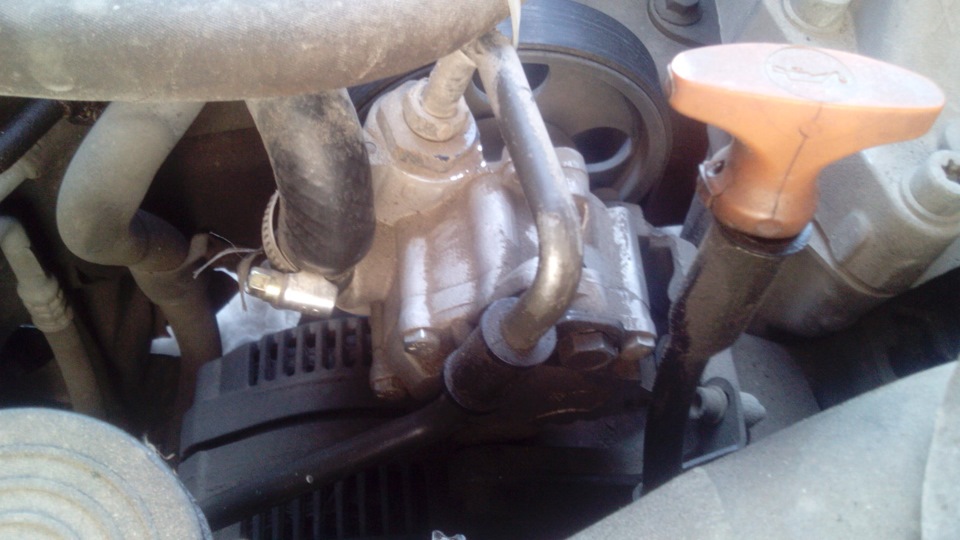

Когда купил я пыжа — насос ГУРа не работал, и первым делом я озадачился поиском насоса. Новый оригинал 4007.АС стоил на тот момент в районе 18 т. р. Перерыв кучу инфы в сети "вырисовывался" китайский аналог — MSG FI 009. Информации на тот момент было мало по этому насосу и был риск, что насос не подойдет. Сумма риска была 2800 р. Насос подошел идеально, но было и одно но!.. Диаметр шкива был меньше — эта проблема решилась покупкой ремня Dayco 6PK1692 немного короче. И еще пришлось подвинуть шкив ближе к самому насосу в прессе на 4 мм.

6PK1692 как выяснилось опытным методом — короткий. Механизм натяжителя постукивал. 6PK1700 поставил — все норм.

Насос стоял, жижу гонял — но руль тяжело крутился. Видимо не создавал нужного давления. Были мысли его вскрыть, но новый быстро "приехал" — и я забил))
