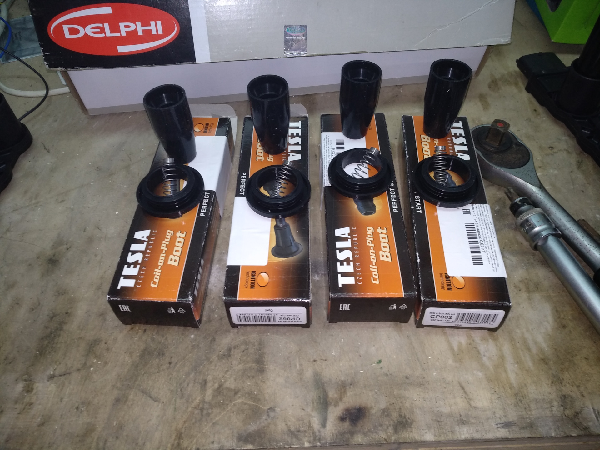

Вступление получилось довольно большое… Перейдем к теме записи! Если реально хотите, чтобы Ваш модуль жил дольше, то…

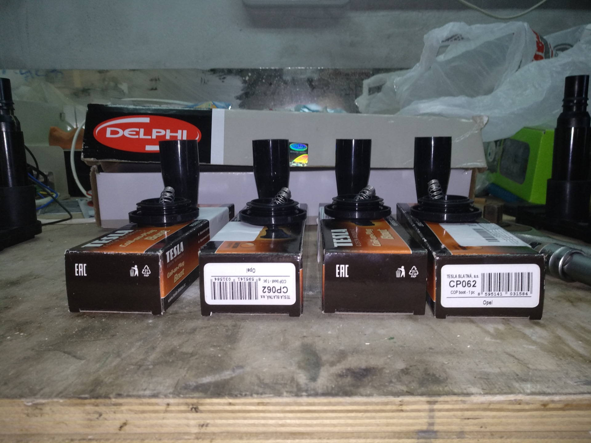

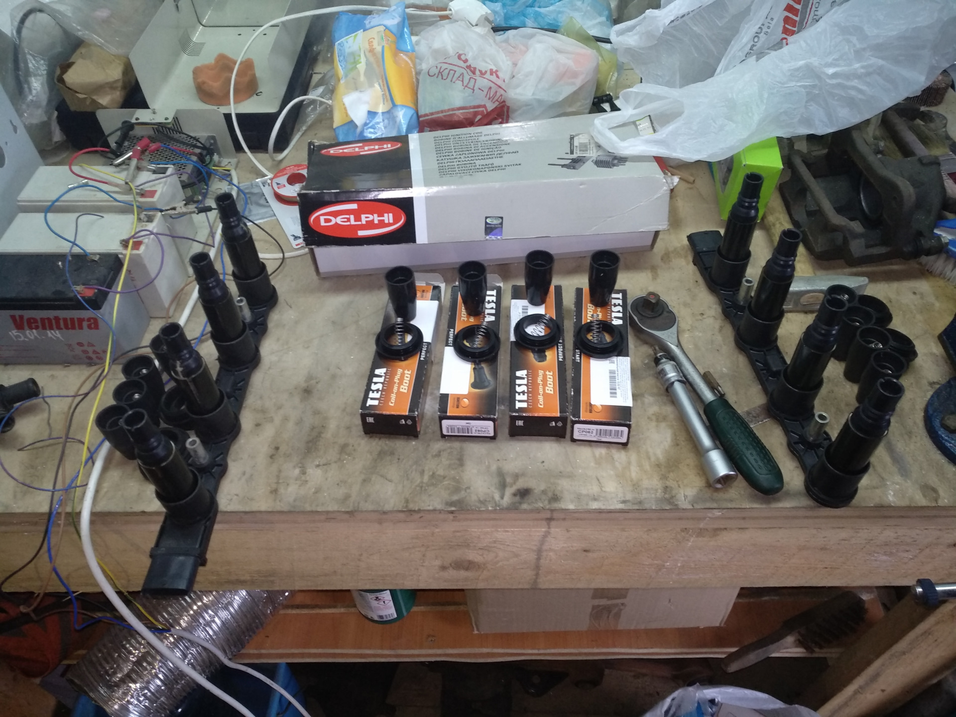

Не допускайте дубения РТИ на самом модуле, имеются в виду наконечники (по сути изоляторы) и меняйте уплотнители свечных колодцев, чтобы там не было влаги и масляных следов. Не допускайте попадания масла в свечные колодцы.
Для нашего модуля зажигания продаются чудесные комплекты наконечников — Tesla CP 062. Стоит не очень гуманно, но поменять раз в 30-40 тыс. км. можно (это примерно 2 года использования авто).
Я взял для себя как практику менять их при указанном выше пробеге, и при этом на авто стоит еще родной модуль без ремонтов при пробеге в 135 тыс. км.
Еще раз напишу, что наконечники это не панацея и они одни не сохранят Ваш модуль зажигания от всех проблем. Нужен комплексный подход.
З.Ы. Кому интересно, то свечки использую иридиевые Denso. Нареканий нет.
