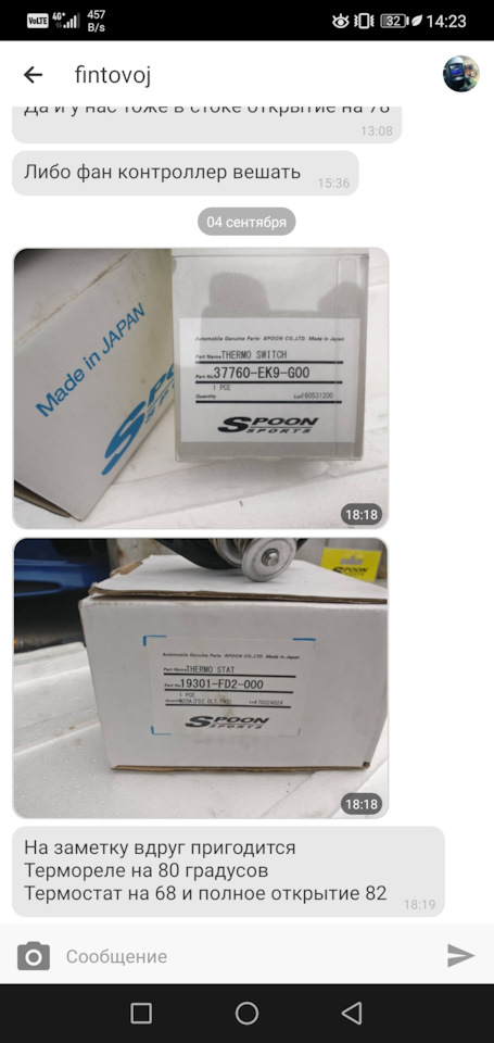

Для понижения температуры Двс при отжигах (доходило до 105, при установке включения вентилей по гбц 91-93) необходимо пременить ряд доработок.
1. Поднять давление в системе до 1.3 бара
2. Поставить термостат и настроить систему включения вентилей
3. Добавить датчик включения вентилей, у кого нет возможности настроить систему включения вентилей программно.
… Хороший антифриз в системе само собой должен быть залит.
Наткнулся на один термостат марки Nippon, ntcl он же оригинал, он же мюген, спун, жс рейсинг. Не смог отказаться от его приобретения)))
OPEN: 68 ° C MAX: 78 ° C
Летом будем тестить в купэ с 1.3 пробкой и жирным радиатором, ну а зимой посмотрим)))

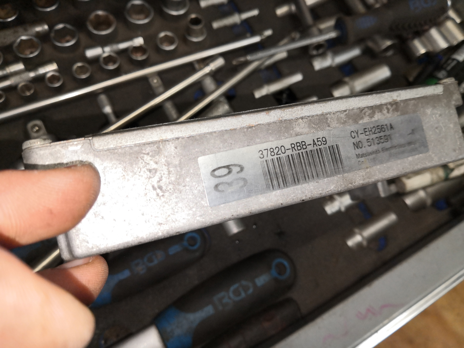

Да так это эбу от акуры емае… на акуре как пить дать работать будет все…
Ну так чего тогда, прлай свой мозг, купи от акуры. Нет проблем. А зачем тебе вооще это на сток моторе непонятно…
Да того, что я пол дня кричу что на блоке Хонда аккк 7 програмно сделать не возможно, а возможно на блоке акуры сделать… ну сток не сток а я мамкин гонщЕг как с зп бывает заправлю пол бака, нет нет да дам просраться, если серьезно то жестко парит в пробках знать что винты у тебя включаются когда в гбц уже 105 а у кого то и 109 градусов…хотелось бы иметь запас по перегреву… вообще не понимаю почему датчик который будет отвечать за включение винтов поставили хоть и на радиатор но с низу по выходу охлаждённой жидкостью…а не на вход в радиатор.

Я так понимаю на последних годах он ставился?

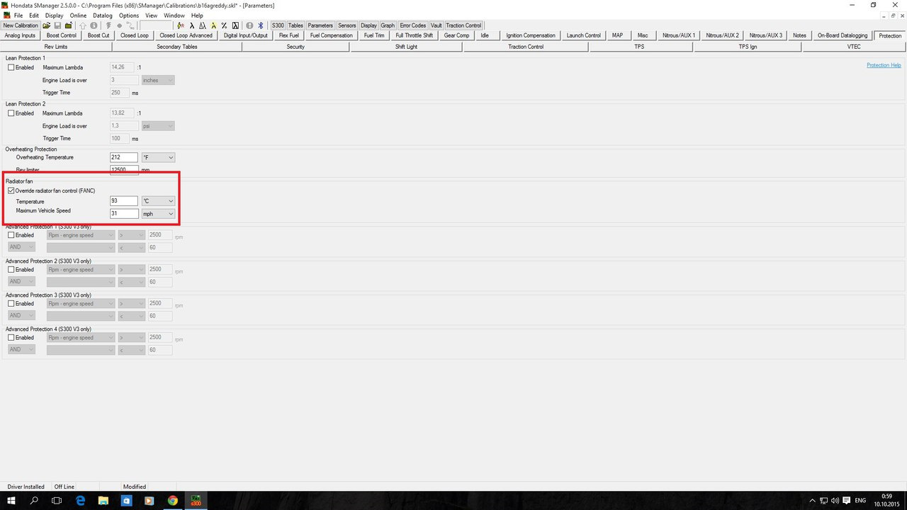

Приветствую тебя путник, как то заморачивался по этому поводу. видел и такой термостат и кнему датчик в радиатор.на 80 градусов включения.
Программно поправить включение вентиляторов на хонда аккорд 7 не возможно как выяснилось… да программно есть меню да правится сохраняется но не работает так, как датчик который в гбц отвечает за стрелку и за показание в елм и магнитолу, а за включение отвечает как раз таки датчик в радиаторе.
Хотя в тсх правится без проблем, в Сивик и 8 аккорде тоже.и все работает.
Все работает по датчику гбц и все правится. У Кирюхи это делали в последние разы.
Поговорю с ним, если у него мозг от акуры и темболее хондата то вопрос отпадает сразу

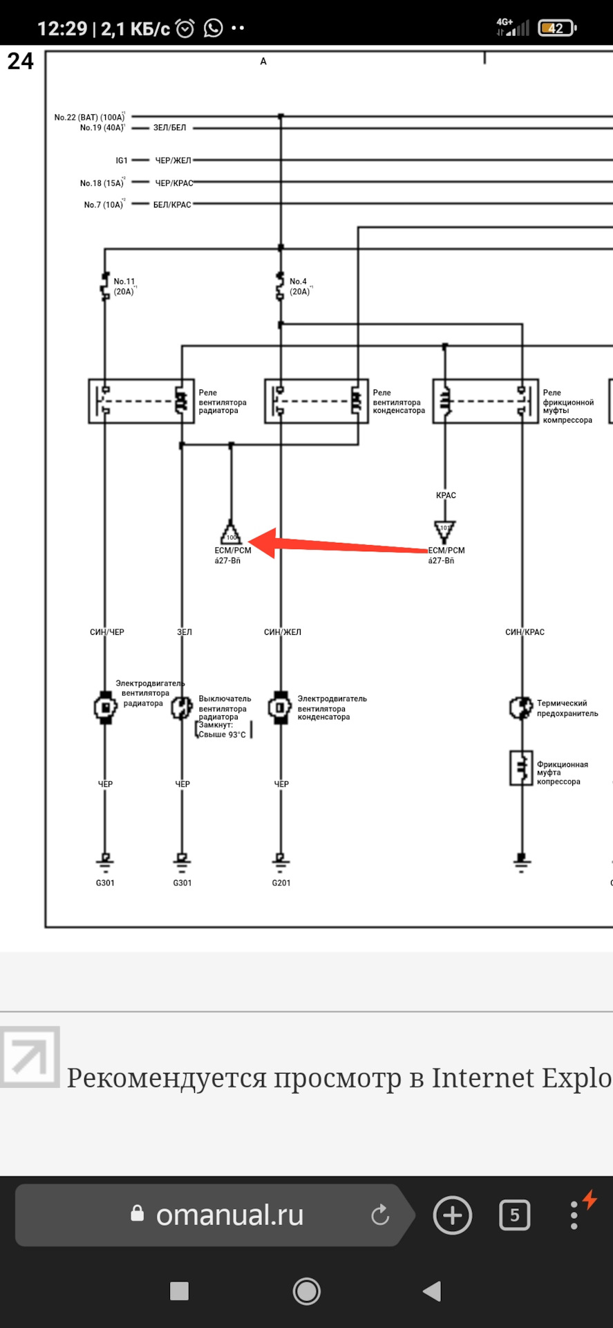

Был на 100% уверен, что именно он вкл вентиляторы при достижении температуры о.ж 96°
На сток эбу аккорда, он для включения и нужен.
На аккорде датчик в радиаторе отвечает за включение винтов.
Датчик в гбц отвечает за стрелку на приборке и показания температуры на магнитоле и в обд через сканер и больше ничего.
Отключение датчика на гбц привод к гирлянде на приборке, стрелка падает, показание через обд и Магнитолу нулевые.
Вентиляторы включаются без проблем.
Отключение датчика в радиаторе приводит к перегреву двс даже на 115 градусах вентиляторы не включились и это говорит о том, что датчик в гбц на эбу аккорда не управляет вентиляторами.
На акуре работает штатно вроде так.
Датчик в гбц включает винты…включение\выключение можно править путём корректировки прошивки…тем самым снизить порог включения/выключения.
Датчик в радиаторе работает как резервный…запасной
Именно так я и думал) Всё логично как и должно быть. А ЭБУ Акуры круче и поэтому есть простор для тюнинга(настройки) ну это все знают))
Просто он говорит, что без этого термовыключателя можно ездить. Я засомневался если честно)
Простор для тюнях ток на а71, ну ездить то можно))) если эбу от акуры и за включение винтов отвечает не термореле а датчик в гбц,
только не пойму если програмно включение винтов не поправить то каков смысл от тюн термостата? Ну откроется он раньше и что? Конечно опять же если эбу от акуры и за включение винтов отвечает датчик в гбц и он настроенный програмно. а так включение так же будет на 93 по выходу с радиатора а в гбц уже будет 105 без тюн термовыключателя, по этому и нужно будет поставить термовыключатель тюн на 80 градусов включения (если эбу аккорд)но обязательно с соответствующим термостатом

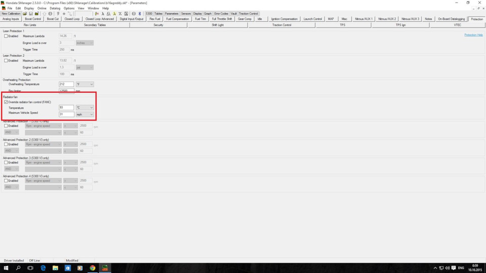

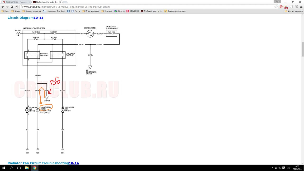

В хондате чёрным по белому написано — аварийное вкл винтов — галочка вкл/выкл и отдельной строкой т°
В радике мех реле на 96-101° основное, в гбц — аварийный т.к. там штатно стоит настройка т° выше чем у реле в радиаторе.
По схеме управления винтами мех реле и управление с мозгов запаралелены.
Фишка с управлением от мозгов для подстраховки от перегрева imho. Но ввиду отсутствия выбора термовыключателей в радик — пользуют как основную…
Проверяли механическим нагревом дотчика гбц ничего не включились.на аккорде 7
Мб не стоит галочка)
Если не сложно сообщи или скрин дай этого параметра
Старая тема: www.redliners.ru/talk/viewtopic.php?f=4&t=117886 )
Скрины от туда же:
1.
Это делали не канает на блоке е57
На этот пин массу кинуть пробовали?
Нет, вмешательство в проводку не делали

Или так:
omanual.ru/Honda/Accord/7…0000000000EBRT00i024.HTML
