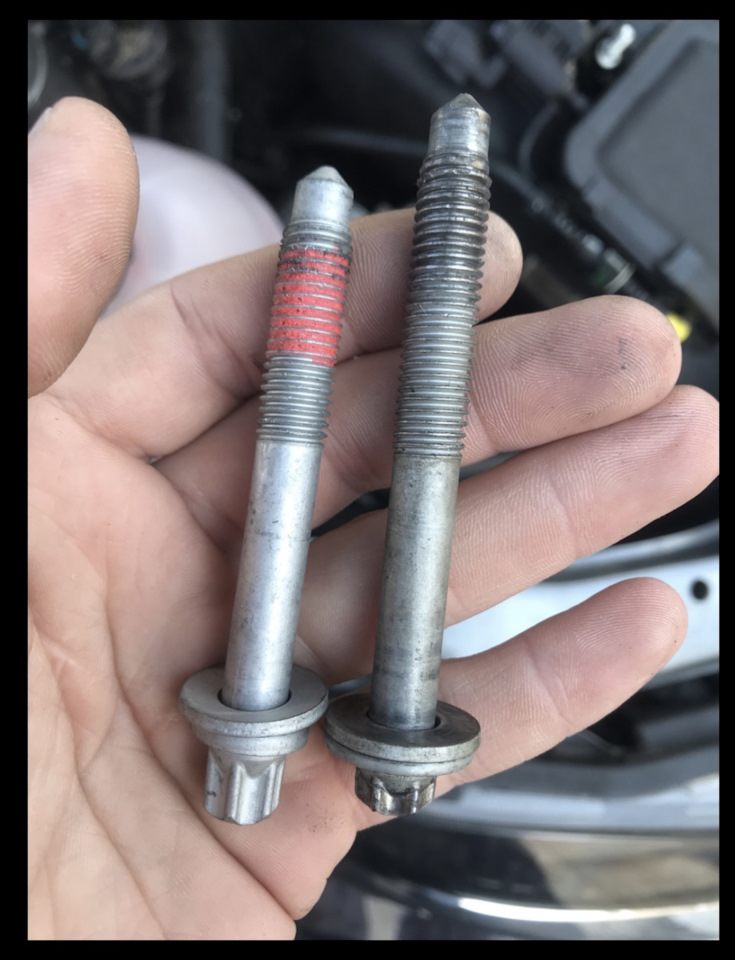

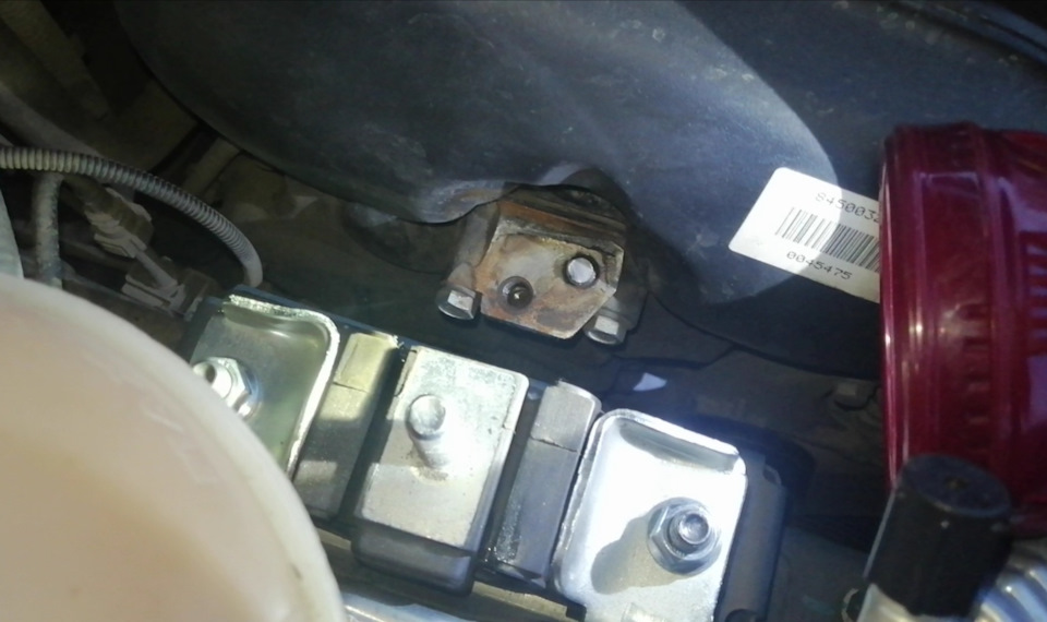

Всем привет! Сегодня замелил еле заметный дробный стук с правой стороны, сначала особого значения этому не предал. Проехал так около 20км. и стук стал усиливается, тут я уже начал искать причину этого стука. Сначала заехал на яму, всё просмотрел, выявил небольшой еле заметный люфт в левой стойки стабилизатора, остальное вроде в норме. Проехав ещё немного, решил заглянуть под капот, проверить затяжку болтов подушки, так как уже был случай их прослабления после замены правой подушки по гарантии. Открыл капот и понял истинную причину этого стука, оказалось, что болты ослабли и один вовсе оторвало! Изначально паника, думаю ну попал, придётся поучиться при извлечении остатка болта. Произвёл демонтаж кронштейна и тут мне повезло, болт отломился не под корень, а немного выше, был за что зацепиться. Докупил один болт и поставил подушку на место, стуки ушли) Единственный момент, не нашёл болт должной прочности, нужен не менее 12, а я поставил временно 8.8, надеюсь пока походит.

Один момент. В отверстии куда заворачивается болт у меня было очень много пыли от герметика который нанесли на заводе. Герметик был даже в опоре, его на заводе очень много намазали. Чистил отвёрткой и выдувал компрессором, возможно из-за этого обрывает.

Ориг. болт старого образца 8450039784
Ориг. болт нового образца 8450030999
Слева старого, справа нового образца. Длинной и головкой отличаются. Оба Е12, но у старого чуть выше головка.
в чем отличие? и на что длина болта влияет ?
В длине, короткий уже не закрутится. Не достаёт до резьбы вообще.

Так они одноразовые, в ТИ по замене подушки прописали, что запрещено использовать повторно, так как при затяжке они тянутся, как и болты ГБЦ.
