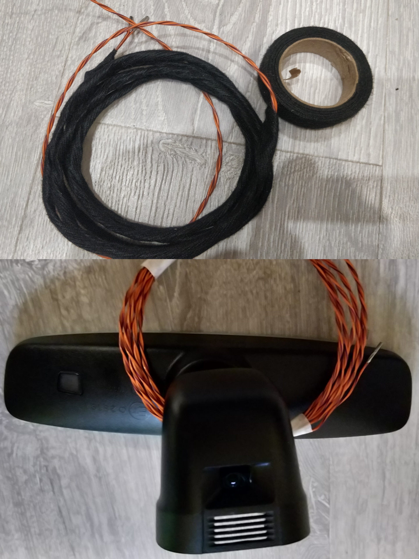

Для дооснащения авто FLA нам потребуется зеркало с камерой и провод "витая пара" (не знаю насколько критично будет ли провод витой, но все завивают) с пинами на концах. Если у вас авто с датчиком контроля дистанции спереди — то пины в блок вам не понадобятся т.к. мы будем врезаться в уже имеющиеся провода.
Деталировка:
Зеркало:
3G0857511АЕ — безрамочное. Найти сейчас сложно, и очень дорого.
57A857511SMA — с рамкой. На данный момент самый оптимальный вариант.
Пины:
61138369696 (2шт) — для подключения в разъём зеркала.
N90764701 (2шт) — для подключения в блок Gateway (не понадобятся если у вас авто с датчиком контроля дистанции спереди).
Витой провод — точную длину не скажу, 1.5м будет достаточно.
GKF 3G0 858 548A — кожух с отверстием под камеру (если не было в комплекте с зеркалом). Вторая часть кожуха подойдёт от установленного заводом зеркала.

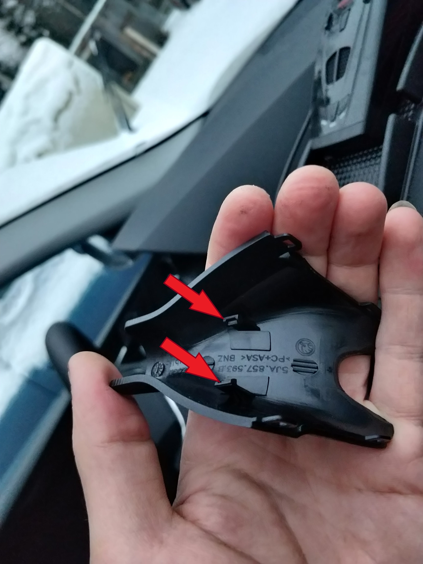

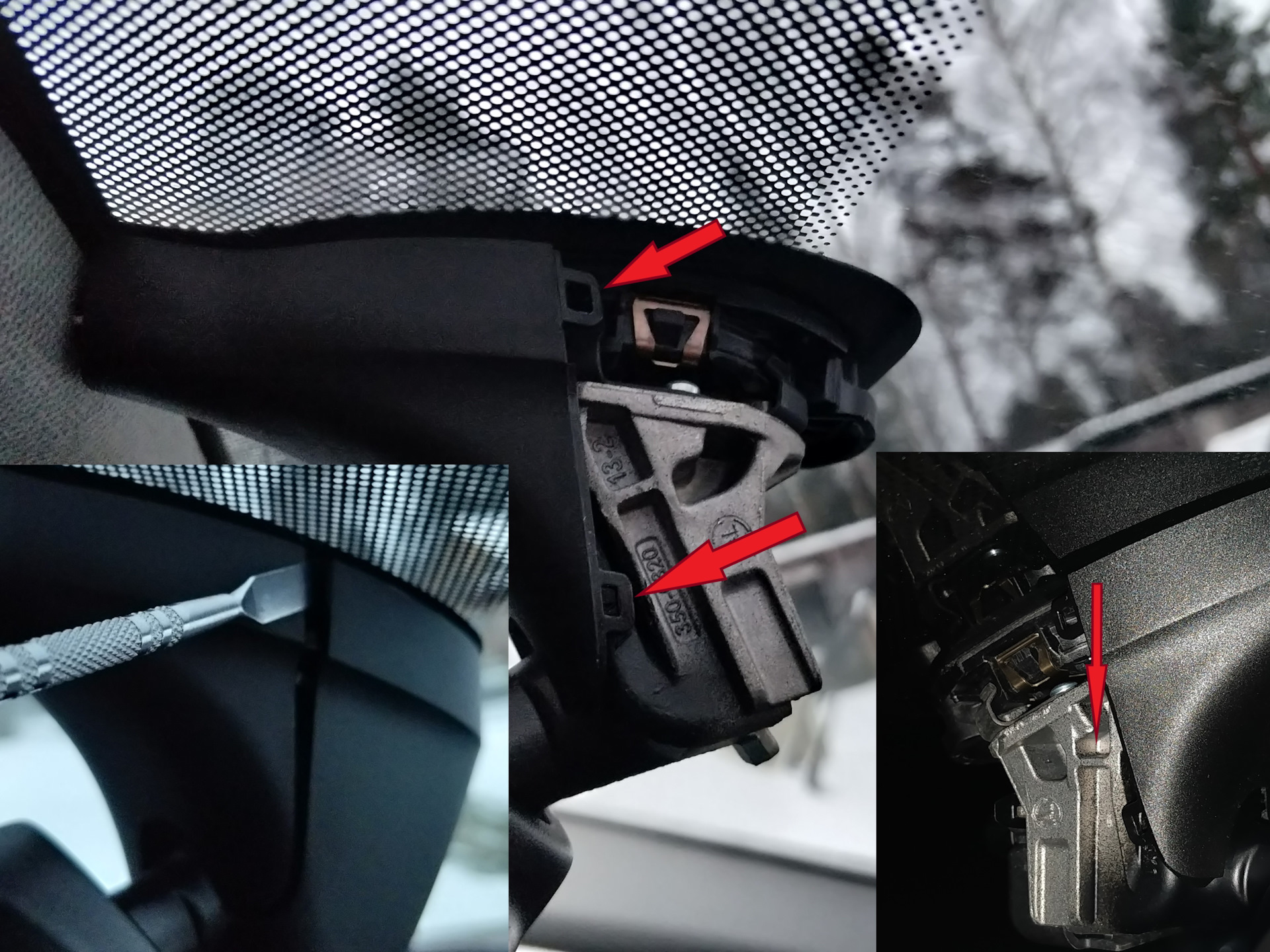

Первым делом зеркало. Снимаем кожух. Для этого поддеваем и отщёлкиваем его в верхней точке, у стекла (я делал это лопаткой от светильников Lumos, удобный и практичный инструмент оказался 🙂), и ещё защёлку чуть ниже. После этого разводя края в стороны стаскиваем его вниз, к панели. Вторую часть кожуха просто тянем вниз, и она легко снимается с защёлок.
Отсоединяем разъём зеркала (просто вытаскиваем).
Чтобы снять само зеркало — беремся за его кронштей-держатель, и проворачиваем против часовой стрелки и оно просто снимается.

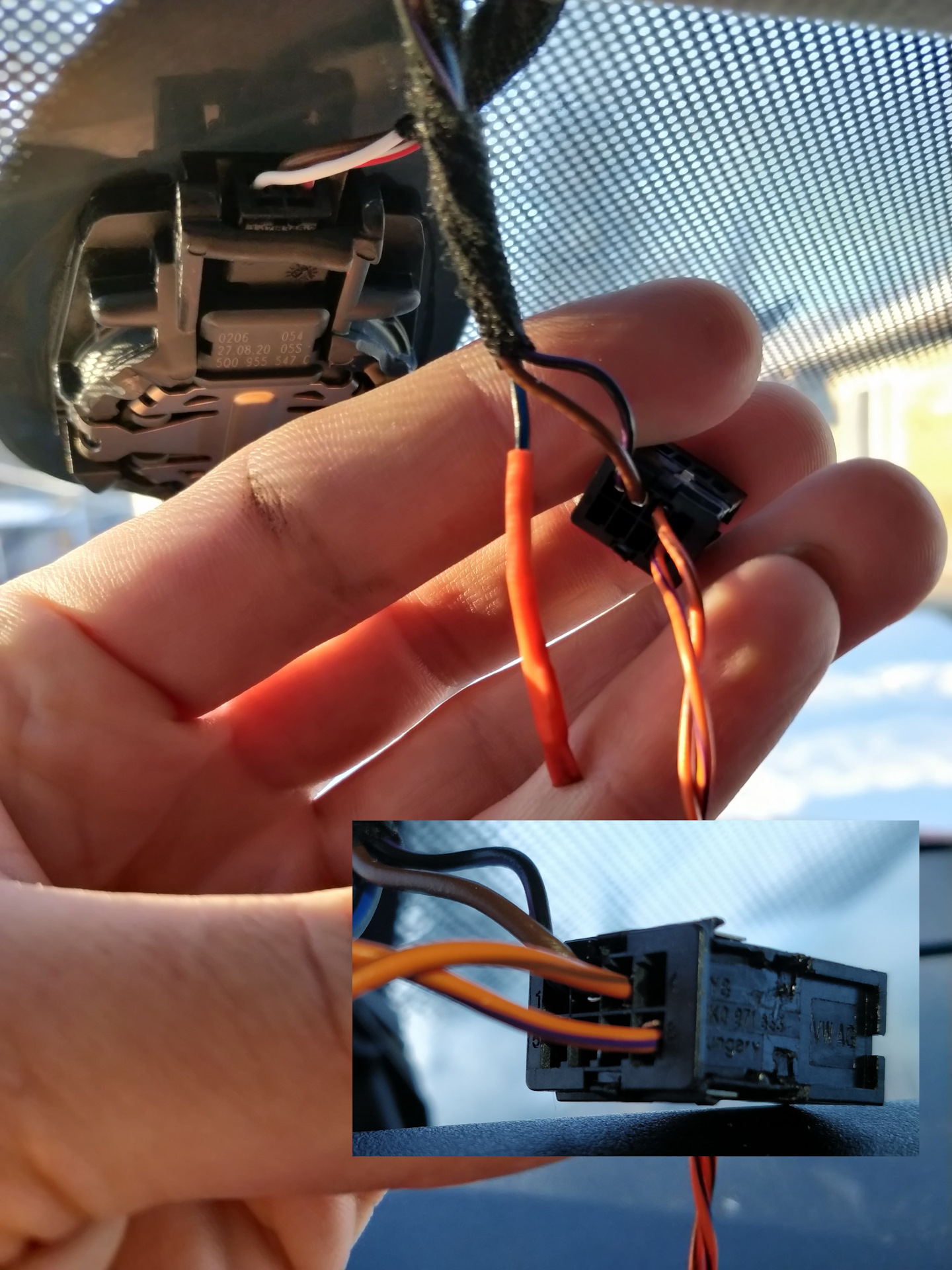

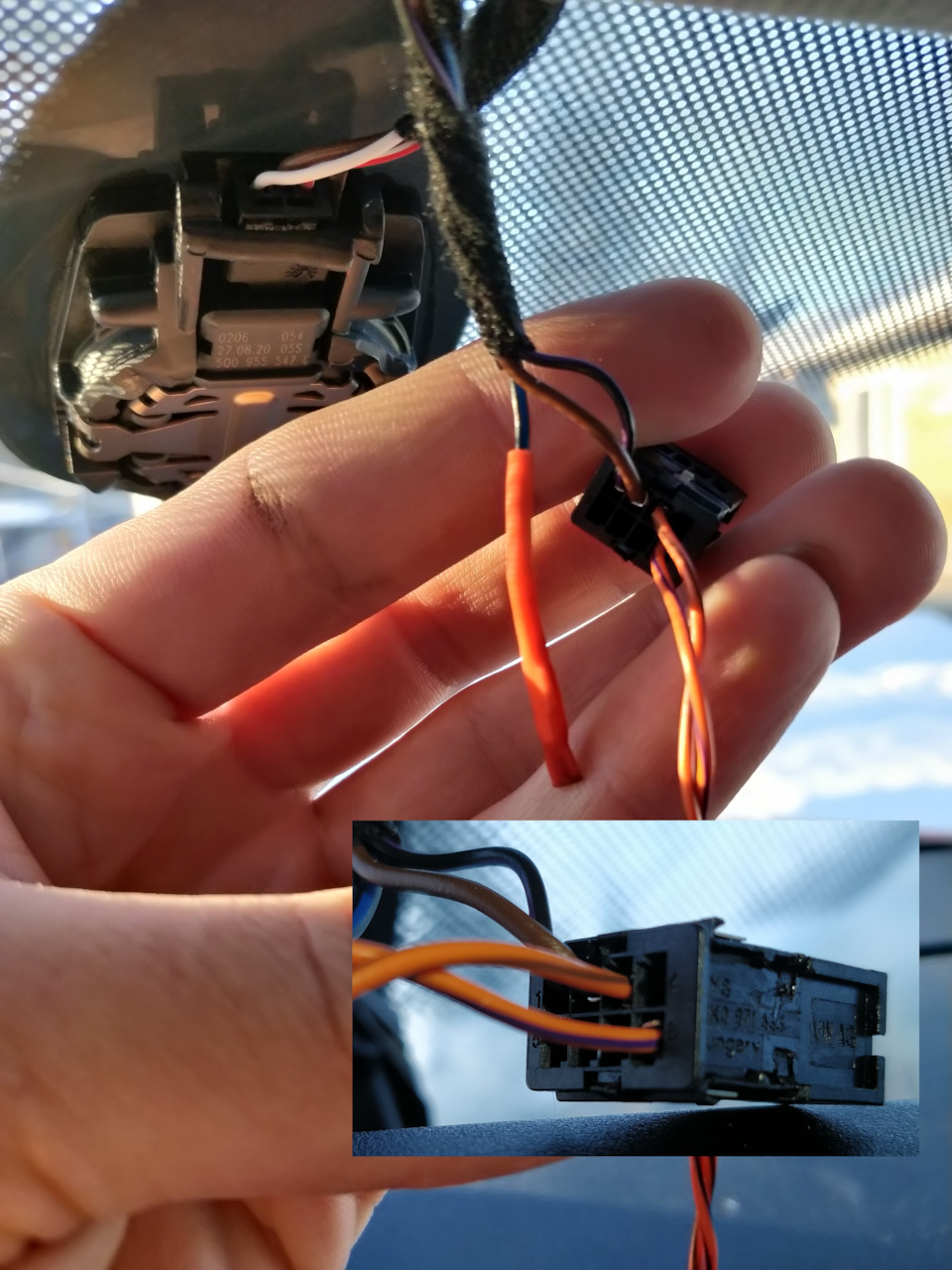

Обжимаем пины, скручиваем, и обматываем провод волосатой изолентой (по желанию. Я замотал)

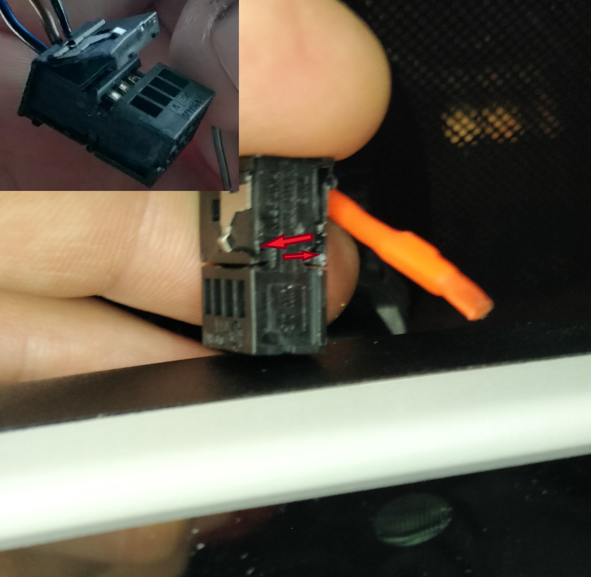

Перед тем как перепиновывать разъём, нужно развести пластиковые щёчки (хз как их правильно обозвать 🙃). С одного из торцов разъёма они немного выступают, и удобнее их подцепить с этой стороны. Я расщёлкнул их пальцами, но можно использовать тонкий инсьрумент или заколку-невидимку, например.
В разъёме зеркала извлекаем пин 3 (крайние номера пинов подписаны на стороне выхода проводов. Цифры маленикие, запаситесь очками), изолируем и убираем в сторону, больше он никогда не понадобится. Далее подключаем наш витой провод. В освободившийся пин 3 — CAN-H, в пин 8 — CAN-L.

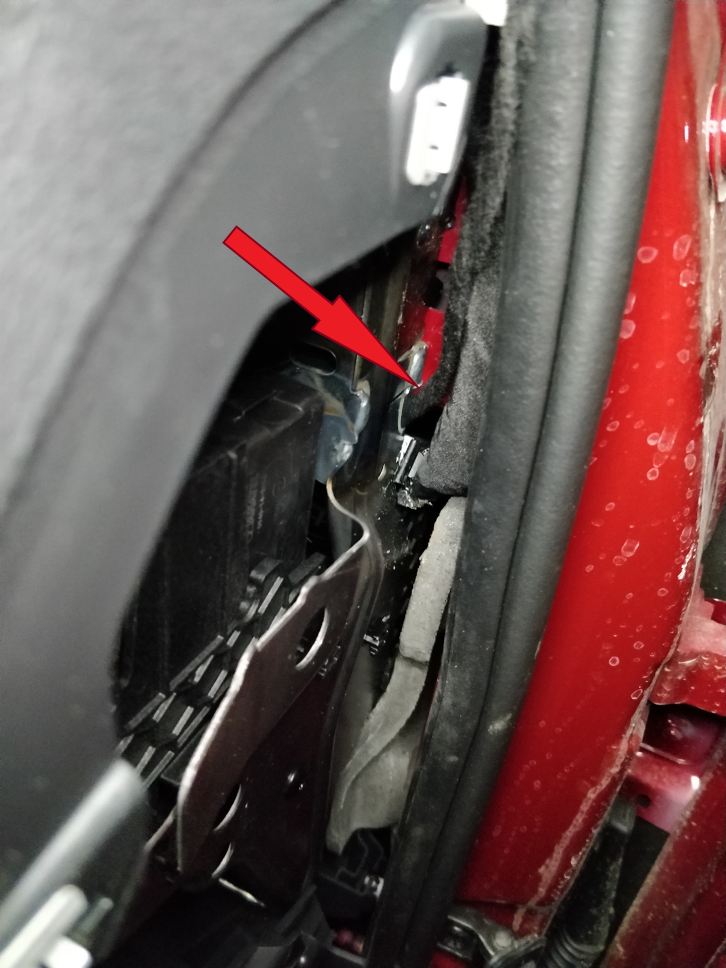

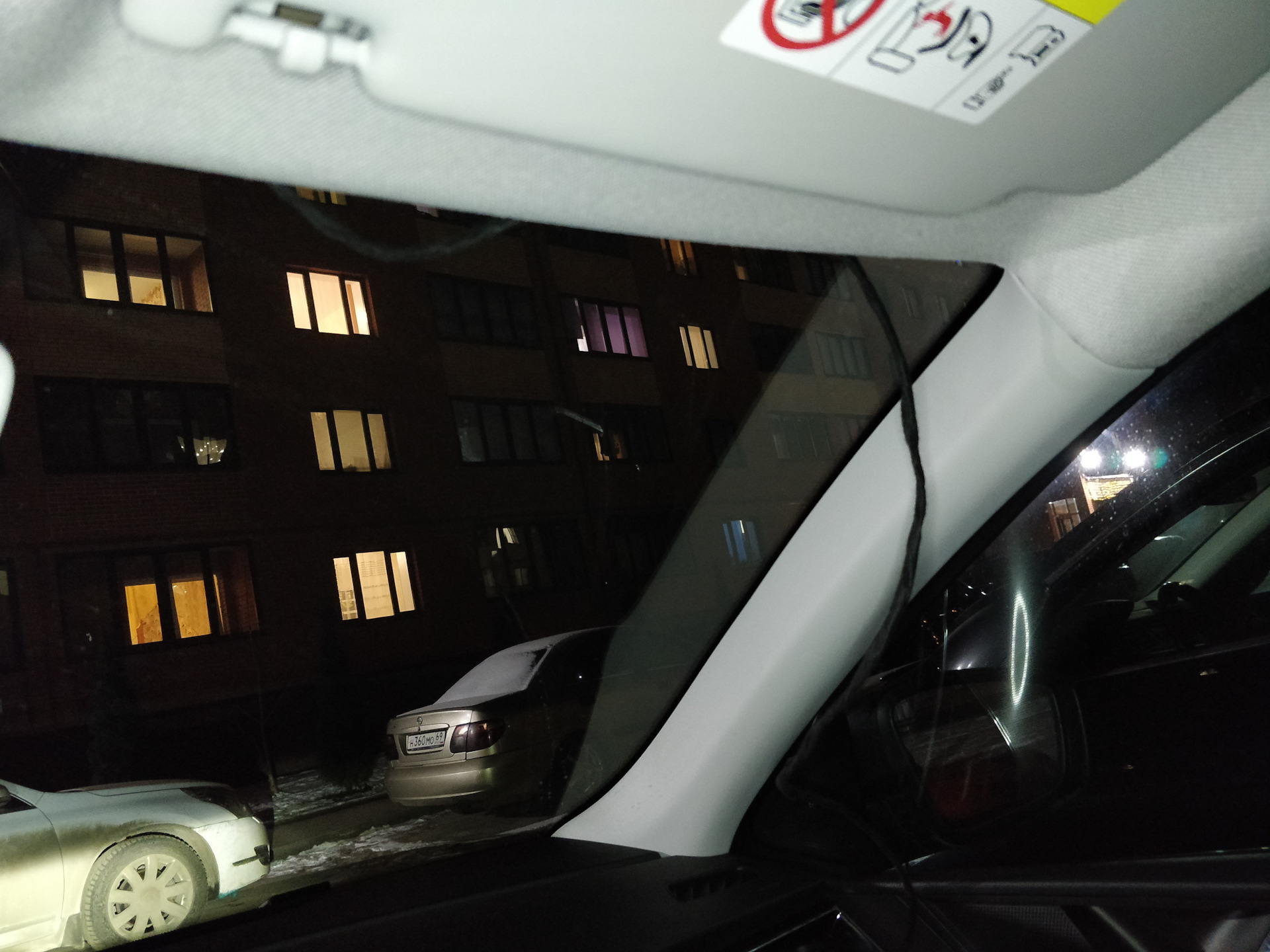

Прокладываем провод по потолку к правой (пассажирской) стойке.

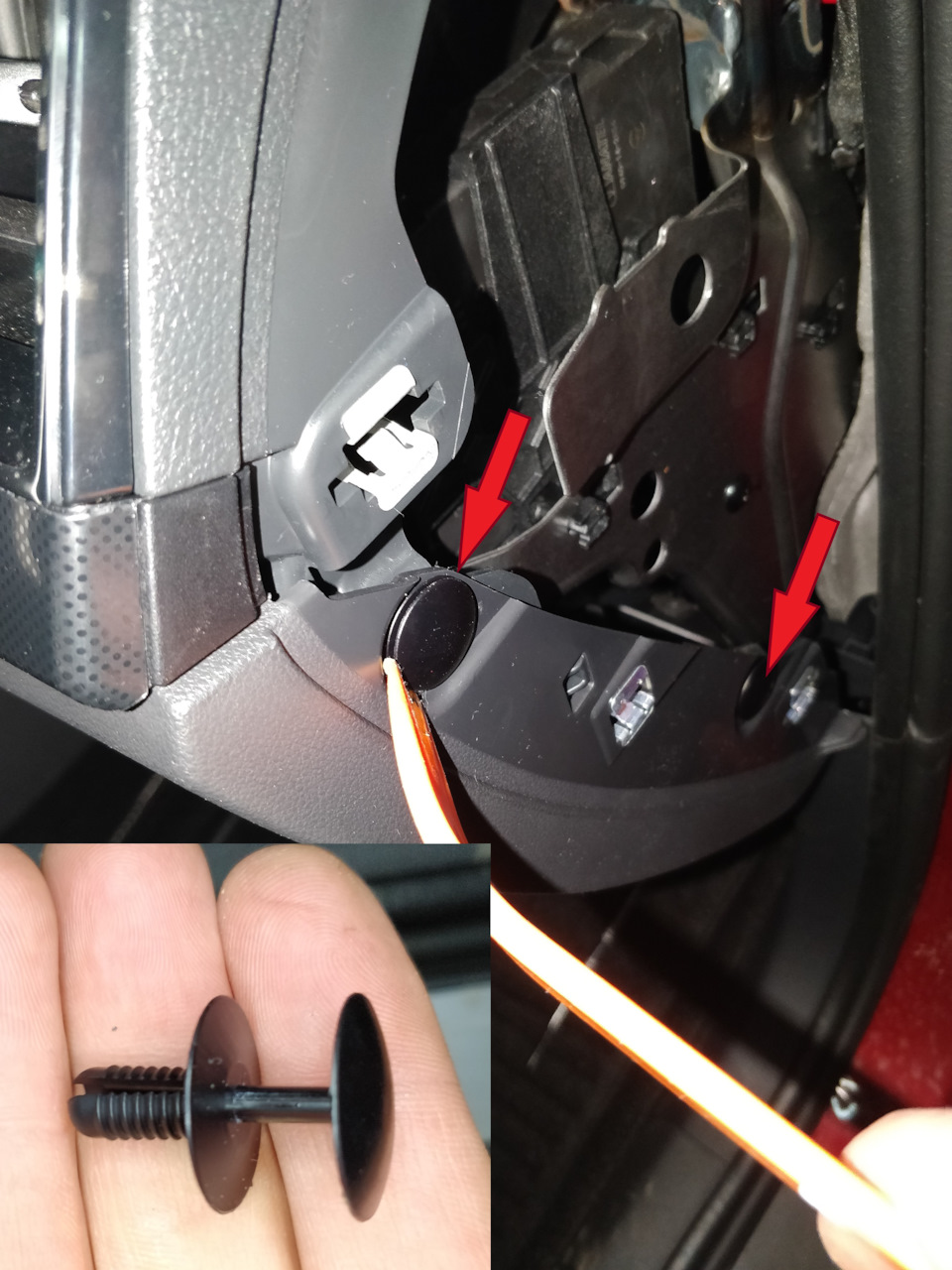

Снимаем обшивку передней стойки (я не снимал, без проблем заправил провод в неё со стороны резинового уплотнителя двери), снимаем боковую заглушку панели (поддеваем пластиковой лопаткой и тянем в сторону двери, она на защёлках, ломаться нечему).

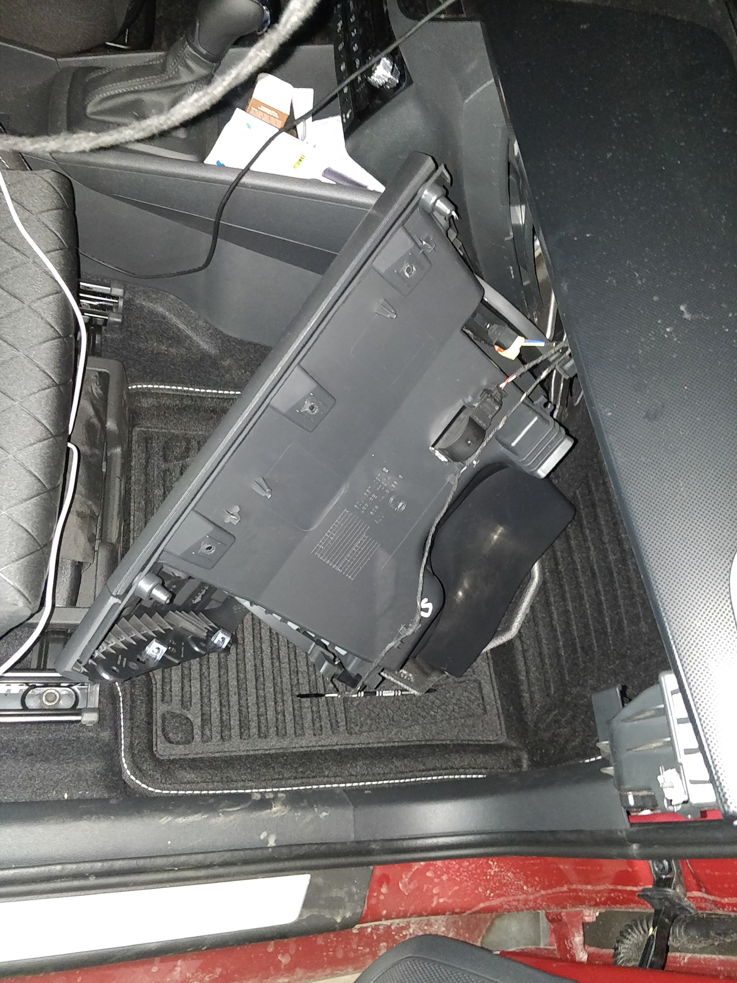

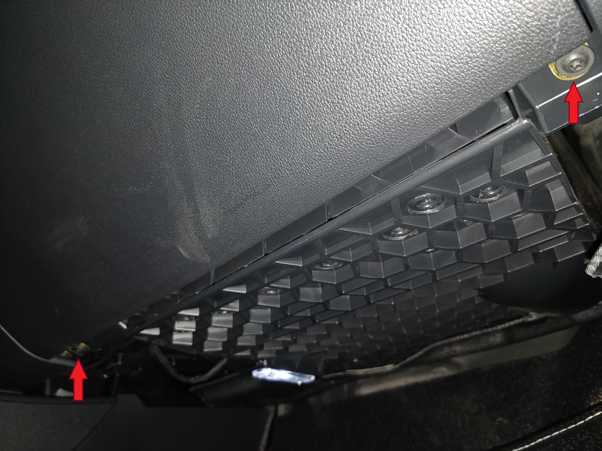

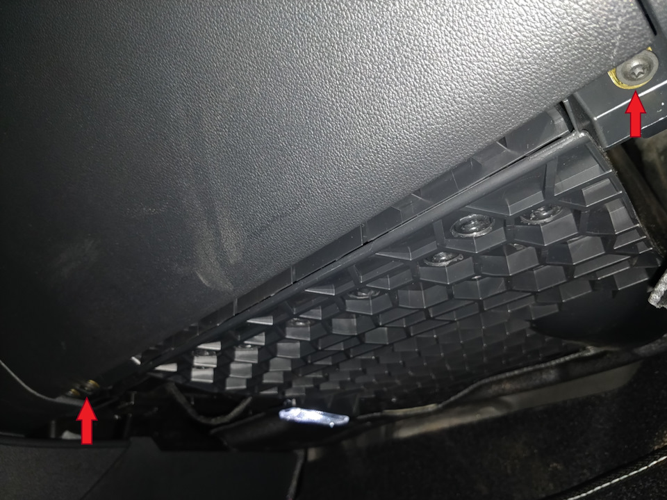

Для снятия бардачка нам понадобится бита T20 (вроде такая звёздочка есть в наборе инструментов в запаске). Откручиваем три торкса сверху, один в глубине ящика, и два снизу в ногах пассажира, а так же вынимаем два двусоставных пистончика (извлекаем центральную стопорную часть, и он полностью вынимается). Отводим ящик в сторону, к центральному тоннелю, чтобы не мешал (можно отсоединить разъёмы света, концевого выключателя, и подсветки ног, если есть. Я не отключал, не особо и мешает).

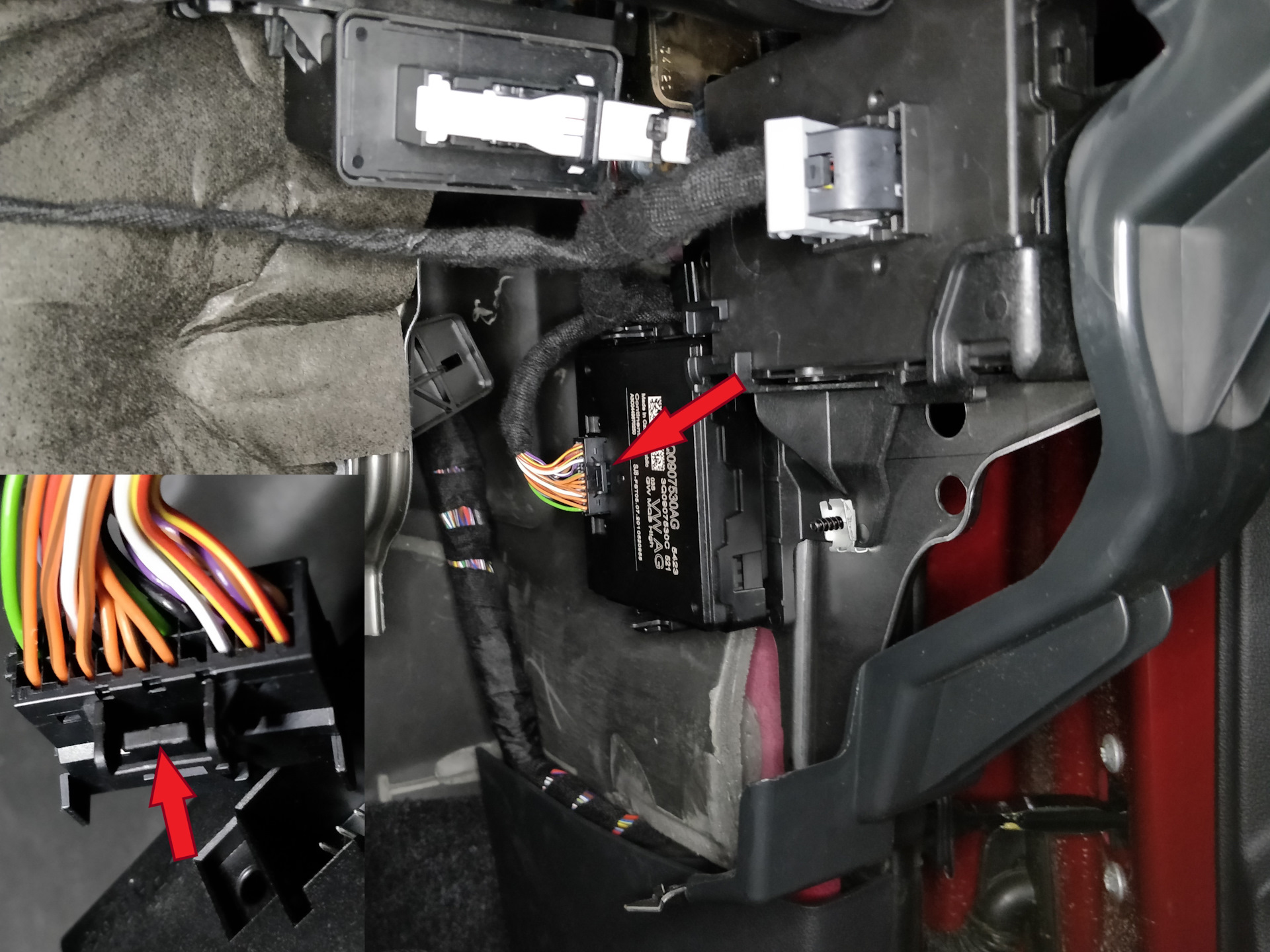

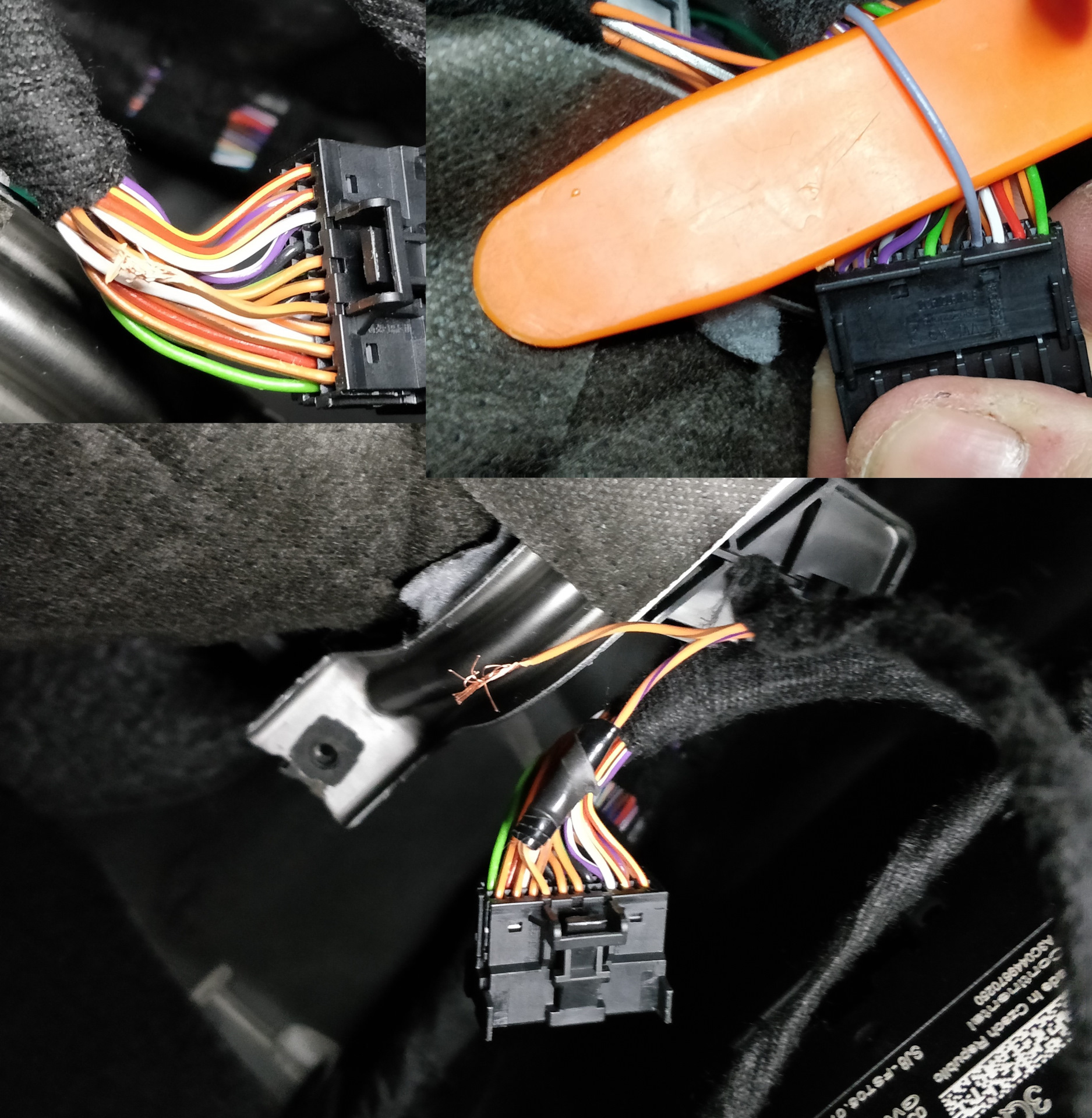

Прокладываем провод по стойке, и заводим его внутрь панели к блоку Gateway расположенному на стойке.
Отключаем 20 пиновый разъём, и ищем пины 7 и 17. Если они свободны — устанавливаем в них пины нашего витого провода, если нет — будем подключаться к имеющимся проводам.
Схема подключения: CAN-H в 17 пин (серый провод, если есть. Из 3 пина разъёма зеркала), CAN-L в 7 пин (оранжево-коричневый провод, если есть. Из 8 пина разъёма зеркала).

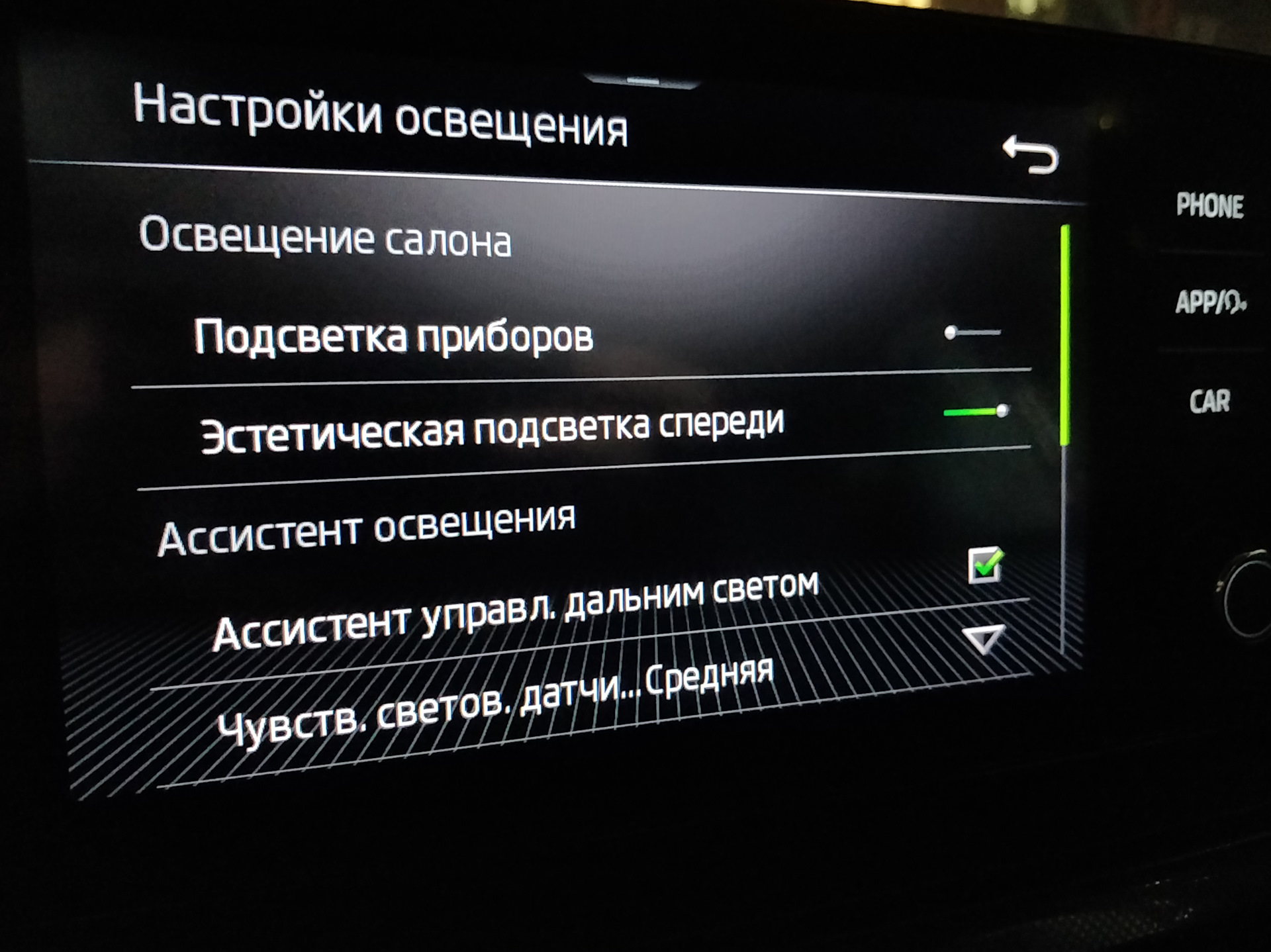

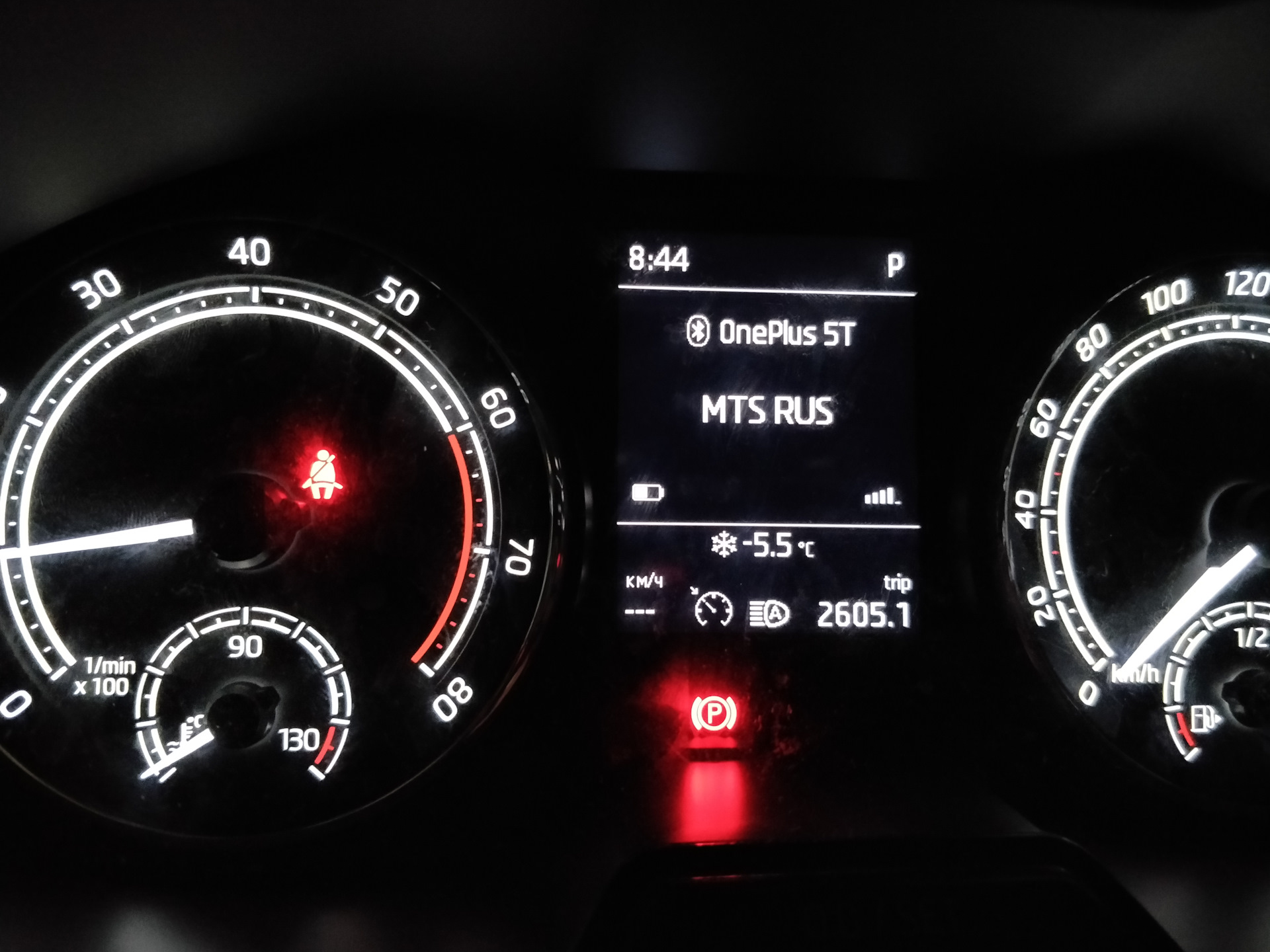

На этом всё. Чистим ошибки, включаем зажигание, включаем дальний свет, и теперь на экране панели появляется заветный значёк, а в меню магнитолы активация функции.
Теперь немного о ощущениях: функция работает превосходно, включает и выключает дальний именно тогда когда это надо, ни раньше, ни позже. Кажется даже что фары стали светить ярче 😅 Пару раз было не сработал на тусклый ксенон в маленьких линзах встречки, и на еле живые задние фонари старенькой девятки. Бывает выключает дальний при слабом уличном освещении или фонаре у дороги, когда можно было бы лупить на дальнем, но ничего.

Вот чегото у меня дальний как-то не охотно включается, иногда сам подтыкаю, ему блин прям тьма кромешная нужна, может что то поднастроить, за кодировать нужно?
В мафоне, в настройках, есть чувствительность датчика
Да пробовал, и так и так, разницу не заметил. Как лучше поставить?
На максе вродь стоял
Да тоже на макс поставил. Поставлю на мин.

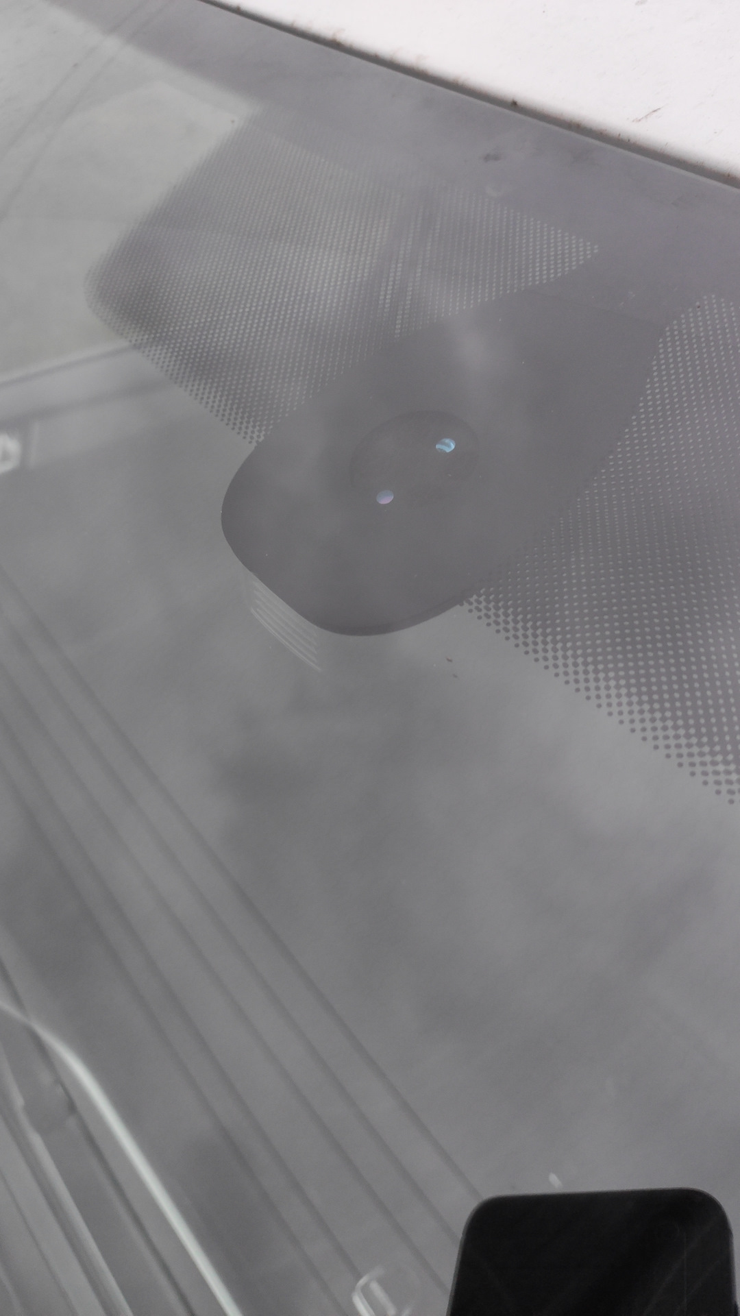

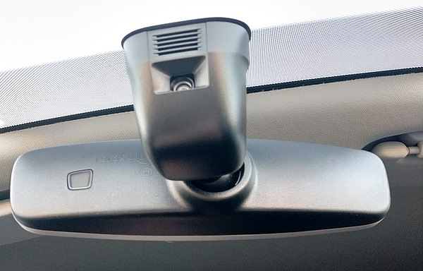

Это не камеры. Это датчик света, и датчик дождя ))

Дмитрий подскажи, а в рапиде комплектация стайл со всеми пакетами можно активировать такую функцию? У меня зеркало как раз с камерами.
Фото зеркала с камерой?
Видимо, речь об этих камерах (вид снаружи)
Siriogrey
Активировать можно, но если этой функции не было с завода то камеры в зеркале нет.
Там два глазка в основании зеркала и зеркало с автозатемнением, авто 2019 м.г.
Если функции не было с завода то камеры FLA в зеркале нет. В основании датчик света и дождя. Автозатемнение это совсем другое.
Такой функции с завода небыли, в инструкции тоже не описан ассистент управления дальним светом. Автозатемнение понимаю, что не причём. Надо посмотреть, что в основании зеркала сколько там глазков. Автовключение ближнего света есть, а вот переключение на дальний нет. И режим авто есть на переключателе света.
Siriogrey
камера FLA
Ааа, вот такой точно нет, есть глазки под лобовым в основания камеры. Ну вот и разобрались, спасибо!
