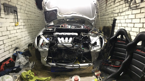

В один прекрастный день я прокатился на авто, завез ее в гараж, и как бы ничего не предвещало беды((( но как всегда бывает, беда приходит из за угла, и в самый не подходящий момент(( увы но это так. Так вот поставил я машину в гараж, и решил заменить блок BSM (для тех кто не знает, это блок реле и предохранителей в пежо) у меня залипло одно реле, и я решил не парится с паяльником, и просто купить другой блок)
Вставил, подключил, завожу машину… а тут… цююю ((( мотор тр тр тр, тр тр тр((( стал работать как бы наплывами! Думаю: ну сска блок продали…будет возврат ребята! Будет возврат!
Ставлю свой старый блок на место, завожу… а тр тр тр остается!
Биляяяць (подумал я) ну что за воттафака? Ну не хватало еще этого на мой зад((( но тк диагностический прибор LEXIA У меня был, то я начал диагностику!
Как думаете что показал компУтер? А ничего не показал((( как часы швейцарские! Как просто нереально рабочий пыж))) ну собственно так всегда бывает, серьезные поломки никогда не показывает диагностическая программа!
Начал уже думать: Катушки? Свечи? Форсунки? Да много различных мыслей было в голове, но тк на мотор от 206 RC этого добра днем с огнем не сыщешь, решил не пытать судьбу, и поехать к авто-электрику! Тем более человеку я доверял, уверен что он специалист с Большой буквы! Серега если ты читаешь, то перестань улыбаться)))) именно этот человек соединил мне мотор от 206RC с механизмом крыши (за эту работу не брался никто вообще) поэтому по праву считаю тебя лучшим авто-электриком по французким авто в Минске.

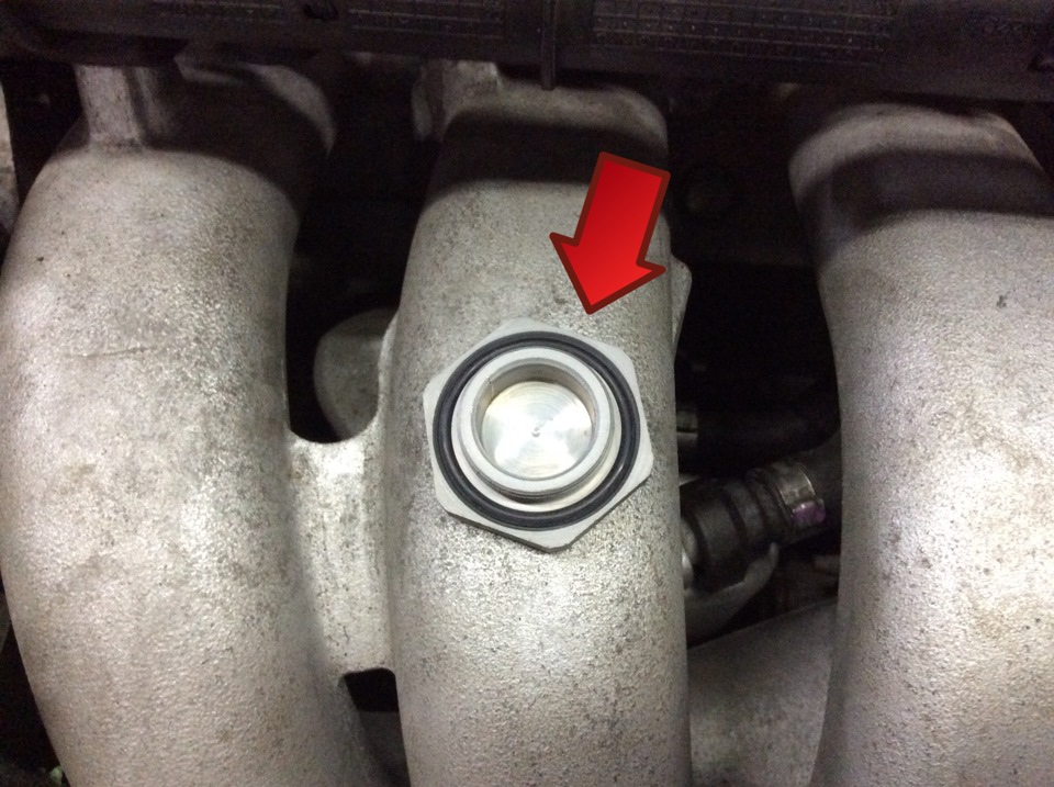

Он посмотрел машину, и нашел один косяк, давление во впускном коллекторе было очень высоким, должно быть 300-350едениц, а у меня 700-800 (не много информации скажу я вам) но она все же есть, и появилась пища для размышлений!
Грешили на разное: датчик давления коллектора, дроссельная заслонка, дырка в коллекторе итп.
Для начала решили проверить коллектор на дырки)) Тогда то я и познакомился с Васей))) Вася если ты читаешь, от души))) чел ты прикольный))) (такое чувство что немножко под стаффом) но я то знаю что ты ни-ни! И не советуешь никому! Василий загерметизировал коллектор, задул в него пару бар, облил своим хитрым составом, но увы… коллектор цел!

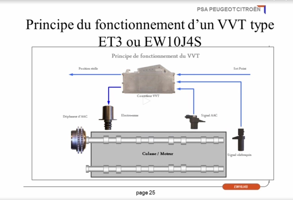

Вы когда нибудь слышали про систему VVT? Для тех кто не слышал раскажу: VVT есть Variabe Valve Timing что в простонародии: Изменение Фаз Распредвала. А слышали про нее В пежо 206 2002 года? И я не слышал!
Теперь немного науки:
Исполнительный механизм VVT размещен в шкиве распределительного вала — корпус привода соединен со звездочкой или зубчатым шкивом, ротор — с распредвалом. Масло подводится с одной или другой стороны каждого из лепестков ротора, заставляя его и сам вал поворачиваться. Если двигатель заглушен, то устанавливается максимальный угол задержки (то есть угол, соответствующий наиболее позднему открытию и закрытию впускных клапанов). Чтобы сразу после запуска, когда давление в масляной магистрали еще недостаточно, для эффективного управления VVT не возникало ударов в механизме, ротор соединяется с корпусом стопорным штифтом (затем штифт отжимается давлением масла).
А теперь картинки)))
Хммм подумал я когда узнал про VVT и про то что делает эта система! Начал курить интернет, и нашел вот это:
Кароч болванка эта, поворачивает впускной распредвал туды-сюды пока вы ножкой педальку жмете)))

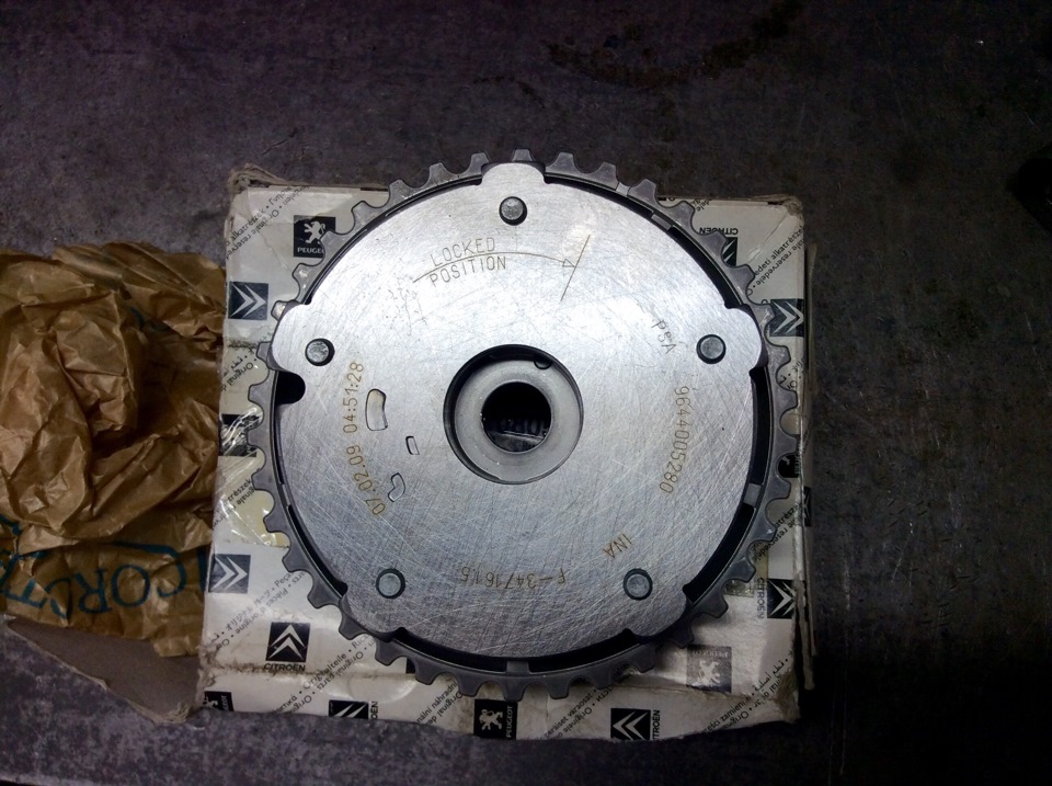

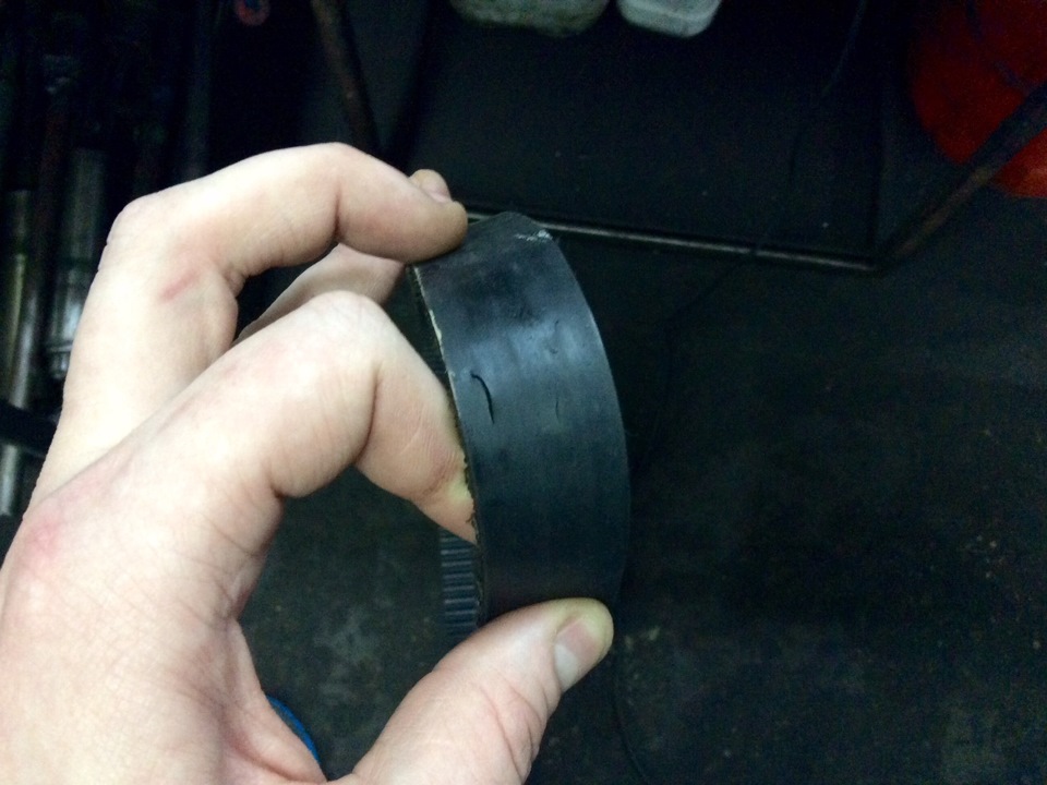

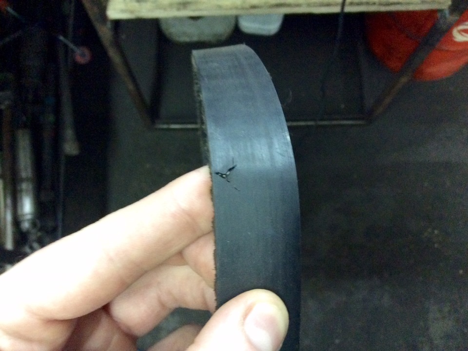

Ну и тут немного стала проясняться ситуация: шкив распредвала, или фазорегулятор, вышел из строя, его клинило и дергало какое то время, он пытался изменить фазу, но не смАгла я, не смАгла! И рвал ремень ГРМ! Жестко и Беспощадно!
Решено! Покупаю новый Шкив! Почему именно "решено"? А вы знаете сколько он стоит? В конце поста опишу прайс, а пока смотрим и читаем дальше ;)
Тк аналогов никто не делает, покупал оригинал! Этот оригинал меня ждал у официалов с 2006года на складе))) за 9лет в сервис центре пежо был продан только один шкив! Мне)))))

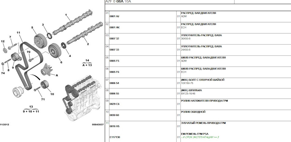

Так же под замену попал комплект ГРМ (ремень, ролики) и еще две вещи:
И болт, который сам этот вал и крепит (увы но не сфотографировал) забыл((
Производитель рекомендует их заменить! Ну раз рекомендует…бла бла бла))) стоят копейки, поэтому меняем! Опять же на оригинал!

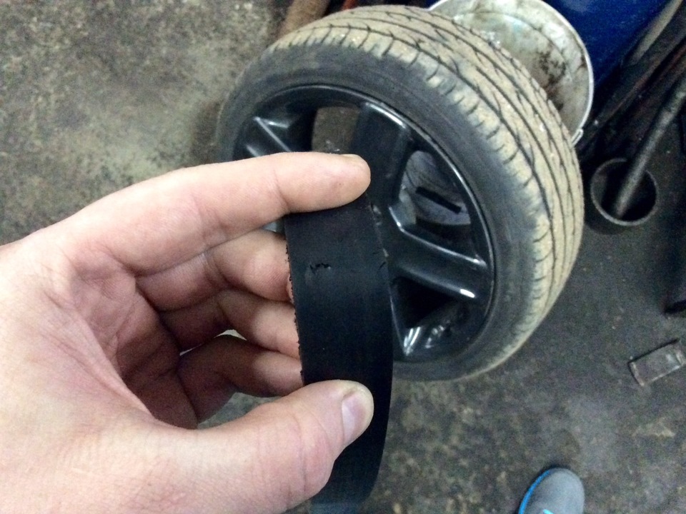

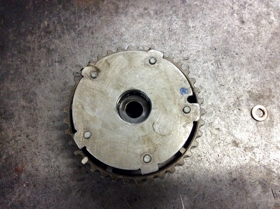

Пока все это устанавливали, я обратил внимание на интересный факт:
Второй шкив был снят и осмотрен на наличие дефектов, они не обнаружены, и шкив судя по надписям и логотипам оригинал от пежо! Хммм… странно! Почему в service box другой? Выражусь известной у нас в Беларуси фразой: Хто тА урОт))))

посмотрел сколько на мой мотор стоит "шестерня изменения фаз", ужаснулся, 27 854,74р.

На 2.2 такой шкив с демпфером ставят, может у тебя 2.2?)
А как узнать?))))) шучу))))
Сегодня беседовали за 2.2 он там чуть другой, не станет((( но да, принцип работы, и механизм 1в1
На 1.4 кстати такой-же)
Нее, у 1.4 их 2))))
SchnellerHeinz
У ет3 такой же фазик?
Почти, только последняя цифра в артикуле отличается
0805J3 и 0805.F5 1,4)) она меньше и без ступеньки, ну а функционал один
0805F5 и 0805.F6 вроде j3 на двухлитровиче
Так я про двушку и имею ввиду))
SchnellerHeinz
я туплю, я думал ты написал, что 1,6 и 1,4 шкив ваноса одинаковый))
