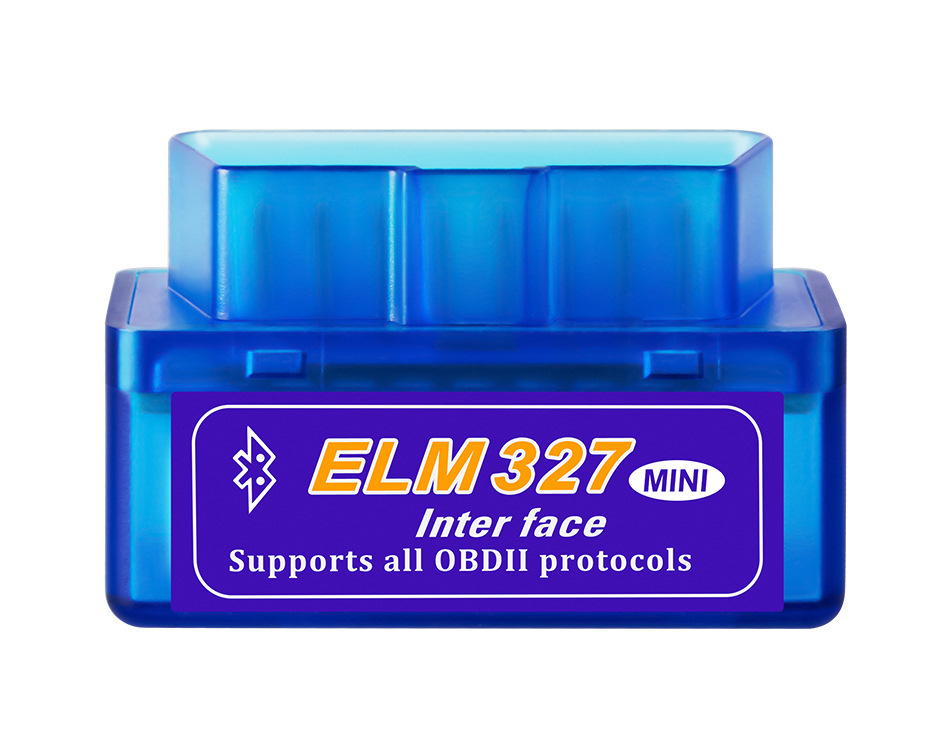

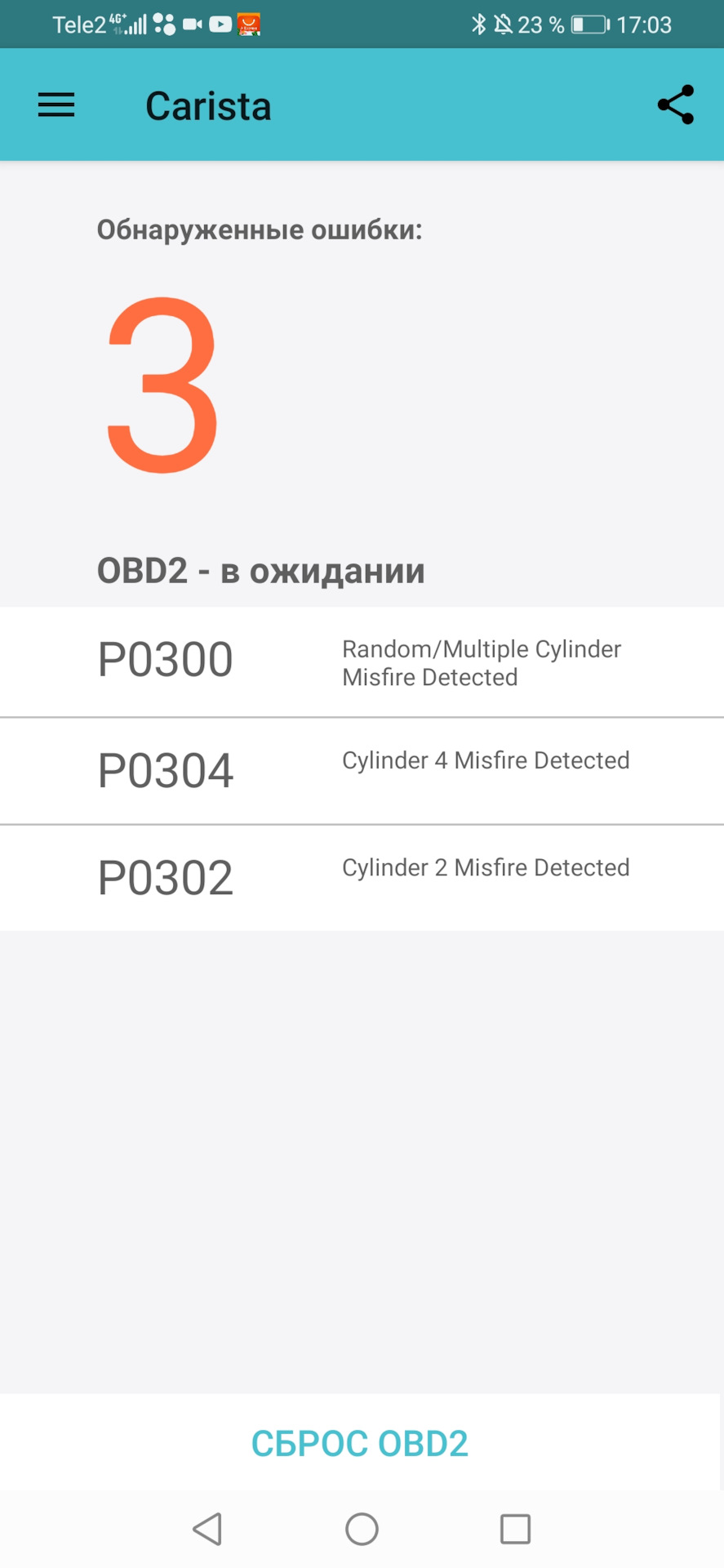

Всем привет, столкнулся с такой проблемой, на улице стукнуло — 24 завёлся все впорядке, проехал 12км и на трассе заморгал чек и пропала тяга, остановился сделал диагностику с помощью Elm327, выдало ошибки p0300 Random/Multiple Cylinder Misfire Detected P0304 Cylinder 4 Misfire Detected, P0302 Cylinder 2 Misfire Detected, обороты на машине плавали от 0.5 до 1, далее приехал к дому минут через 30 снова завёл авто (вдруг починится) обороты стали 1.1 и чек все так же моргал и авто не ехало толком, начал гуглить ошибки, выдало: пропуски зажигания во 2 и 4 цилиндре, возможные причины:

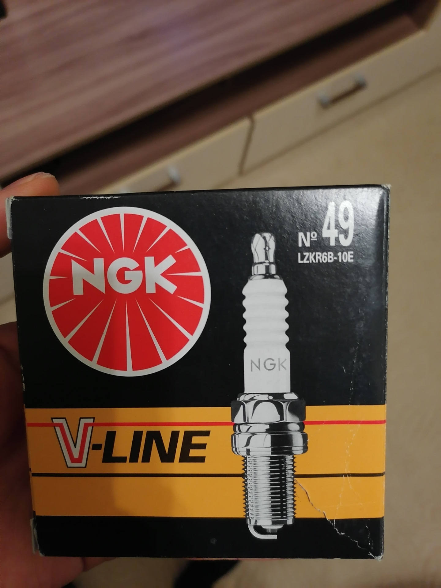

Первыи делом и самым дешёвым решил поменять свечи
После замены свечей ничего не изменилось.

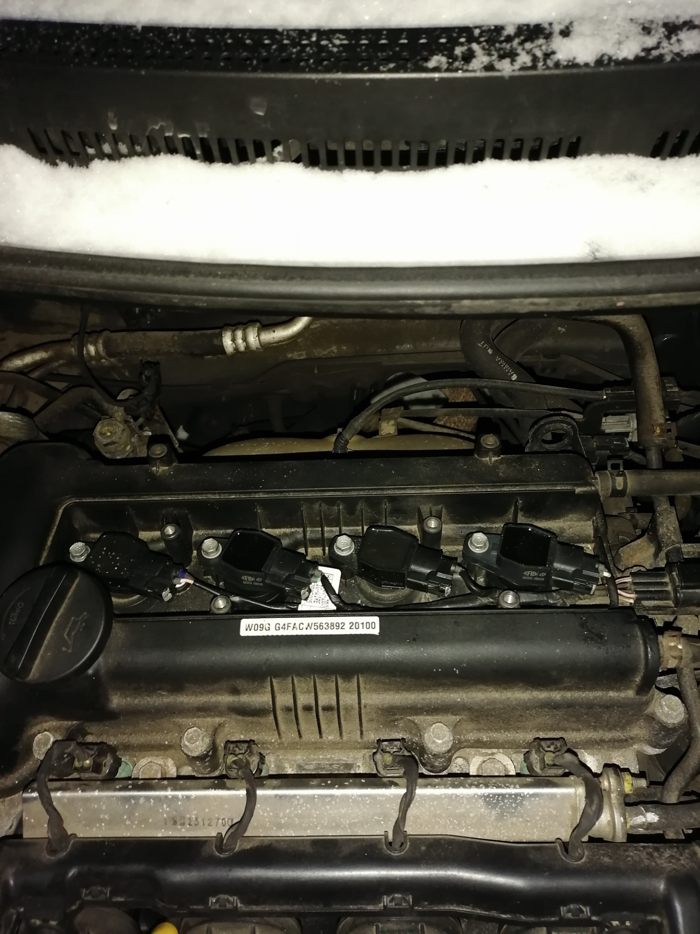

Далее поменял катушки местами с 4 цилиндра на 1, и со 2 на 3, ошибку дало уже по диагностике на 1 и 3 цилиндр, тут наконец понял что проблема в катушках зажигания, сразу так не сделал, протупил, зато свечи теперь новые.

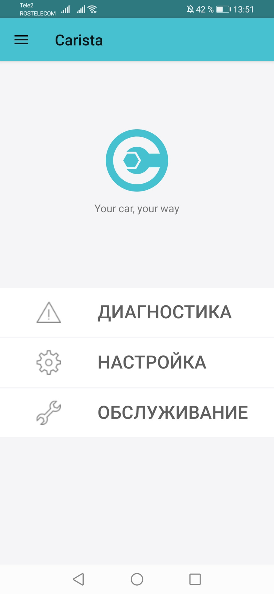

А как скинуть ошибку после замены свечей и неработающей катушки?
Я скидываю с помощью Elm327 по блютусу, через приложение на телефоне carista

Свечи чьего производства?
Япония, Франция. До этого точно такие же стояли.
В одном комплекте?)
Я тоже себе их взял, пришла Франция.
Вообще производят их Франция и Япония, конкретно у меня какая страна не смотрел.
